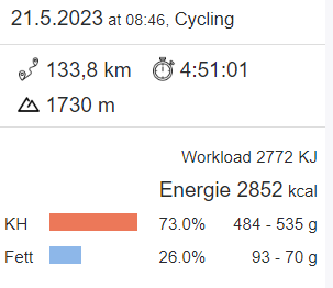

Bin eine RTF gefahren und ein bisschen zu schnell unterwegs gewesen. War also deutlich in meiner KH-Zone und ausßerhalb der Fett-Zone. Bin nach 40km ziemlich eingebrochen und hab dann fast 2 Std gebraucht, bis dann ein anderes Pulver (was ich zum Glück dabei hatte) gewirkt hat.

Dieser Screenshot wo hast du diesen her welches Programm? Bin am letzten Samstag zwar kein Rennen gefahren aber auch so eine Distanz mit 144km, 1560hm. Bin selbst neugierig wo ich mich aufgehalten habe von den KH wie Fett

Der Screenshot ist von Sentiero - bringt dir aber nur etwas, wenn du Spiro und Laktatdaten hast.
