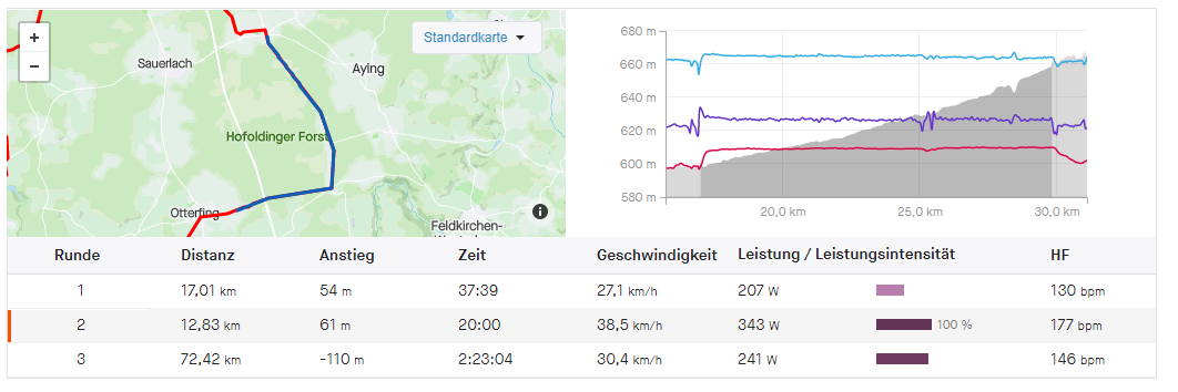

Habe nun auch seit ein paar Wochen einen PM an meinem Rad und wollte jetzt auch endlich mal einen FTP Test machen, mangels Rolle also einen 20min Test draußen gefahren. Kurz überlegt wo man das im Münchner Süden gut machen kann, aber dann doch eine durchaus geeignete Strecke gefunden. Hab zunächst zweimal zwei kurze Sprints beim Einfahren eingebaut und dann ging es los:
2021-03-24 07_40_52-Frische Frühlings FTP Test Ausfahrt _ Radfahrt _ Strava.png
Runde 2 war dann der Test. 343 Watt * 0,95 = 325 FTP. Gewicht 80,5kg, also leicht über 4,0 w/kg. Bin nicht unzufrieden. Davor hat mir Strava immer eine geschätzte FTP von ca. 250 angezeigt, aber es waren bei den bisherigen Ausfahrten mit dem PM auch keine gezielten Trainings oder Intervalle dabei.

Kann es sogar sein, dass noch mehr hätte gehen können? Irgendwie erscheint mir die Pulskurve sehr waagerecht, bei nem 20 Min.-Allout fängt die eigentlich nach 10-15 Min. an, ordentlich nach oben zu driften.. also wenn man wirklich so fährt dass man am Ende überm Lenker hängt.. 🤔
Noch mehr Achtung habe ich davor, nach den 20min noch 72km „ausgefahren“ zu sein.
Hut ab und schöne Streckenwahl auch!
