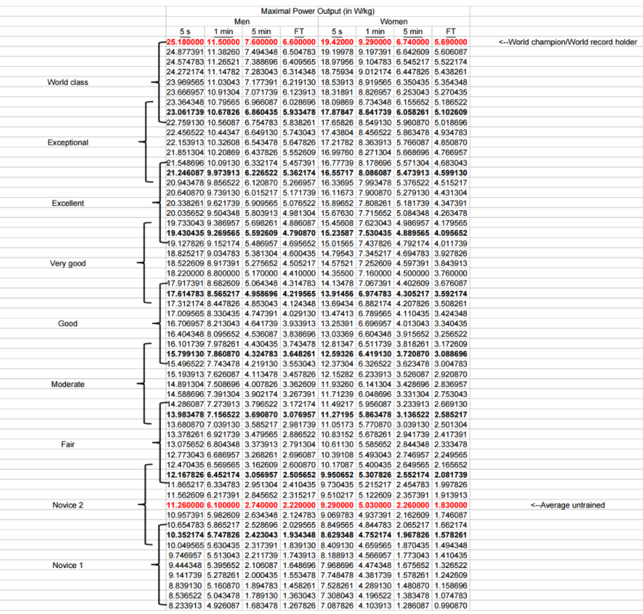

Diese olle Coggan(?)-Tabelle ist echt gut, um sich nach dem Glücksgefühl eines neuen CP-Bestwertes schnell wieder zu erden und in Depressionen zu verfallen. Montag Ortsschild-Finale, von vorn gefahren, eine Minute 620 Watt bei 78 Kg, 52er Schnitt für die Minute.. Tabelle sagt: „Du moderates Würstchen!“.. 😥
... Tabelle sagt: „Du moderates Würstchen!“.. 😥
Ja, ist eine Coggan-Tabelle oder zumindest von ihr abgeleitet. Meine alte Coggan-Tabelle hat kein Novize 1. Und Novize 2 heißt bei mir "Untrained (Non-racer)". Aber ansonsten sind die Zahlen gleich.
Wie auch immer, du solltest nicht mit solchen, fiesen Aussagen ums Eck kommen. Wie sollen sich denn nun die Leute fühlen, die noch "moderater" und noch "würstchenmäßiger" sind als du? :rolleyes: 😅
Die Tabelle soll Dir helfen Dein Fahrerprofil einzuschätzen. Bist halt kein guter Sprinter oder Kriterienfahrer, sondern mehr der Langstreckentriathlet oder Marathonfahrer. 😉
In Wirklichkeit wahrscheinlich eher der Allrounder, der überall recht gut ist, ohne herausragende Stärken und Schwächen zu haben.
Ich finde den Begriff untrained auch sehr unglücklich, da ich mit darunter einen übergewichtigen Nicht-Sportler vorstelle. So jemand hat in der Regel keine FTP von mehr als zwei Watt pro Kilogramm.
Andererseits kann man es vielleicht auch anders betrachten, dass jeder gesunde, normalgewichtige Radsportler mit dem richtigen Training das Potential hat eine FTP von 3W/kg zu erlangen, 6W/kg aber einem sehr kleinen Personenkreis an der Spitze vorbehalten sind.

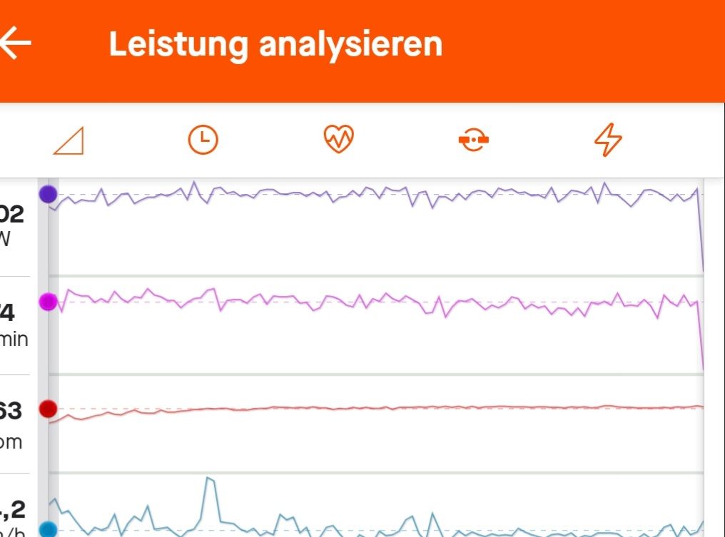

Vorgestern bin ich das Stilfser Joch gefahren und musste die ganze Zeit an dieses Thema denken. Bin mit knapp 90% FTP gestartet und wollte das dann einfach so lange fahren wie es geht. Dabei gezielt auf Hf und RPE geachtet. Interessanterweise ging es bis zum Ende ziemlich gut. Leistung, Hf und RPE ziemlich konstant.
Einen Leistungsverlust aufgrund der Höhe konnte ich irgendwie nicht erfühlen. Laut der Tabelle aus dem Artikel, entsprechen 90% auf der Höhe ja eher 100% und das müsste man ja deutlich merken?
Ja, solche Beobachtungen sind interessant. Denkbar ist, das bei Vielen die Leistungsminderung mehr auf das Anfangsverhalten vor der eigentlichen Steigung zurückzuführen ist. Oder auch Effekte wir Überhitzung, Dehydration, etc., wenn die Sonne im Hang steht. Da habe ich extreme Unterschiede zwischen Schatten und Sonnenfahrt. Auch Rückenwind bei Sonne ist unangenehm weil die Kühlung fehlt.

..vielleicht schon akklimatisiert? Wieviel Tage auf welcher durchschnittlichen Höhe geschlafen, bzw. trainiert? 🤔
Hilft es Dir, wenn ich Dir sage: Ich bin gestern (auf Zwift, wg. dem besseren Widerstand wollte ich das am Berg testen) nur auf 495W über 1 Min gekommen? :D
Der Hügel war 640m lang und ich wollte mal gucken, wie lange meine Beine und mein Wille das durchhalten stehend zu sprinten. Ums kurz zu machen: Nach 400m hab ich mich wieder hingesetzt. Aber um einen 1-Minuten-Wert zu testen wars gut. Paar Watt gehen aber sicherlich noch.
Ich war öfters mit dem Rennrad in den Alpen unterwegs. Ich hab's sehr geschätzt mit Leistungsmessung zu fahren. Aber ansonsten war ich einfach so stark wie ich eben war. Da habe ich keine Tabellen und Erklärungen vermisst. Je länger die Tour über die Alpen fortschritt, wurde es trotz Akklimatisierrung auch nicht besser. Einfach weil man nach 3 oder 4 Tagen in Addition ein wenig ermüdet. :)
Anders ist es vielleicht bei einem Bergzeitfahren, wo man zu Beginn ein wenig vorsichtiger paced. Da hilft es eventuell ein wenig "wissenschaftlicher" ranzugehen.
War vorher eine Woche am Gardasee und bin da auch ein paar Berge hoch und runter gefahren. Die sind zwar durchaus hoch, aber man ist ja nur sehr kurze Zeit auf relevanter Höhe. Der Campingplatz war auf 91m. Das ist sogar 20m niedriger als mein Zuhause.
Evtl war die Hf aufgrund der angesammelt Müdigkeit etwas gedeckelt und wäre sonst stärker angestiegen, aber gerade die letzten Kilometer ist man ja doch sehr hoch und auch schon lange unterwegs. Da hätte ich deutlich stärker spürbaren Effekten gerechnet.
