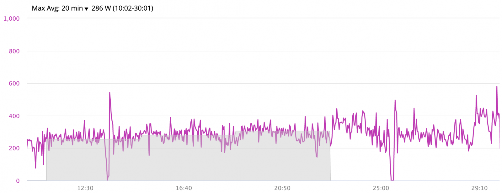

Ich bin dieses Wochenende zum ersten mal den einprogrammierten FTP Test vom Garmin Edge (530) gefahren. 6 Stufen a ca. 4 Minuten hätten es sein sollen (plus 1 Aufwärmstufe). Komischerweise hat das Gerät aber nach der 3. Stufe den Test abgebrochen. Jedenfalls war der Test-Screen plötzlich weg und nicht wieder zu finden. Kennt das jemand?
Ich bin dann weiter gefahren bis die 20 Minuten voll waren. Nach der Aktivität hat mir das Gerät dann einen Wert gegeben, der genau 95% vom 20 Min Power war. Hätte ich da nicht gleich 20 Minuten gleichmässig fahren können?
Gleichmässig fahren war aber so eine Sache. Ich habe den Test draussen gemacht. Nach ca. 13 Minuten kam eine Ampel (sieht man im Diagramm). Bei 26 Minuten ein U-Turn. Normalerweise schaue ich auf's 3s oder 10s Power. Beim Test hat es mir aber 1s Power angezeigt. Das war sehr schwer konstant zu halten. Zumal ich ja im Strassenverkehr nicht die ganze Zeit auf den Computer starren konnte.
Ich überlege, beim nächsten Test eine bergauf Strecke zu fahren. Da habe ich eine 25 Minuten Strecke, die zwar auch zwei Ampeln hat, aber wenigstens bin ich dabei nicht so schnell, sodass ich auf den Computer gucken kann. Ich werde dann versuchen, 20 Minuten 300 W zu halten, und hoffe auf grüne Ampeln...
Hast du nicht eine Strecke ohne Ampeln die entweder flach ist oder leicht bergauf geht? Wenn du an einer Ampel anhalten musst kann man den Test abbrechen ist also bei zwei Ampeln eine recht hohe Chance. Zur Not halt ein Flaches Stück suchen wo man im Kreis fährt also immer Rechts abbiegen.
Ja, ich habe ein Tal mit 9km ohne Ampel. Am Ende Kreisverkehr zum Wenden oder U-Turn auf der Landstrasse. Das geht. Das war auch die Strecke, die ich gefahren bin. Nur habe ich den Test zu früh angefangen, weil ich vergessen hatte, dass da noch eine Ampel kommt...
Wenn ich die Bergstrecke fahre, habe ich etwa 200 Hm auf 3.8km nach den Ampeln. Dafür brauche ich nur keine 20 Minuten (vielleicht ca. 15?). Ich könnte natürlich da einen 2x8 Minuten Test machen (und dann 90% davon nehmen). Vielleicht ist das ein besserer Plan.
Jetzt habe ich den 2x8min Test bergauf gemacht:
2x8min 328w sollte einem FTP von 295w entsprechen (90%). Das wären 4.3w/kg. Allerdings fällt es mir leichter, die Leistung am Berg zu halten als im Flachen. Ich werde demnächst noch einen Test im Flachen machen, um zu sehen, wie nah ich ran komme. Wenn die Zahl stimmt, wären die 300w nicht mehr weit.
