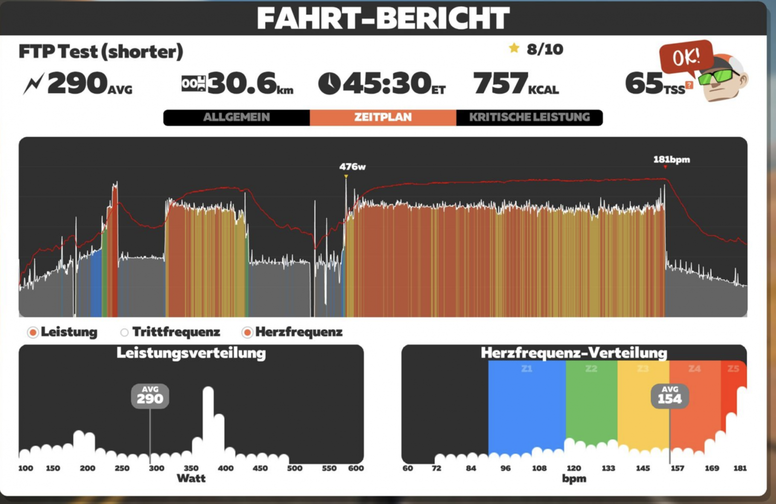

21.11. 358W (indoor: Kickr v5) 370W (indoor Quarq Dzero PM) (obwohl normalerweise im ERG Modus Quarq PM und Kickr +/-2W zeigen, war heute die Differenz deutlich größer. Habe den Test aufm großen Kettenblatt im free ride gemacht und habe danach noch einen Test auf dem kleinen KB gemacht, da war die Differenz fast weg. LAg also wahrscheinlich am großen KB, schwer zu sagen. Vorher natürlich kalibriert). Für Trainingszwecke setze ich jetzt den Kickr erstmal auf 345W FTP.

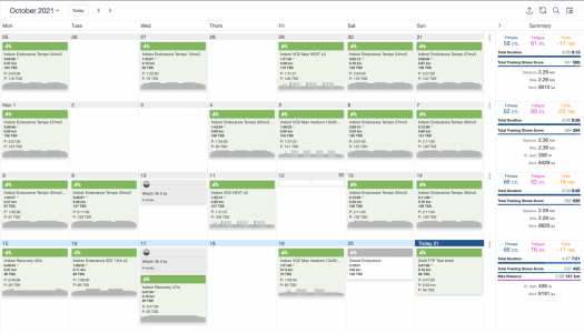

Wie habe ich trainiert in der Zeit:
In den ersten 4 Wochen (28.8.-26.09.) vorrangig Endurance, kürzere Tempointervalle (begonnen bei 10mx3, gesteigert bis 18mx3). Endurance bis ca. 3h und ab und zu L4/SST uphill. NAch 3 Wochen bin ich Eschborn Frankfurt gefahren. Gesamtvolumen 40h.
In den zweiten 4 Wochen eine lange 6h Endurance Fahrt, mehrere 3-4h Fahrten mit L4/SST uphill und einige kürzere Endurance Fahrten, sowie TEmpointervall Einheiten (20mx3 gesteigert auf 24mx3). DAzu zwei MAl VO2 MAX 4x4m Einheiten. GEsamtvolumen 36h.
Den letzten Block hänge ich euch auch an. 3 Wochen Indoor 4x Tempointervalle (24mx3 gesteigert auf 30mx3). Dazu jede Woche eine VO2 Max Einheit (HIDIT, im WEchsel mit 30/15s). Am Ende eine Recovery Woche mit längerer Endurance Fahrt. Gesamtvolumen 36h.

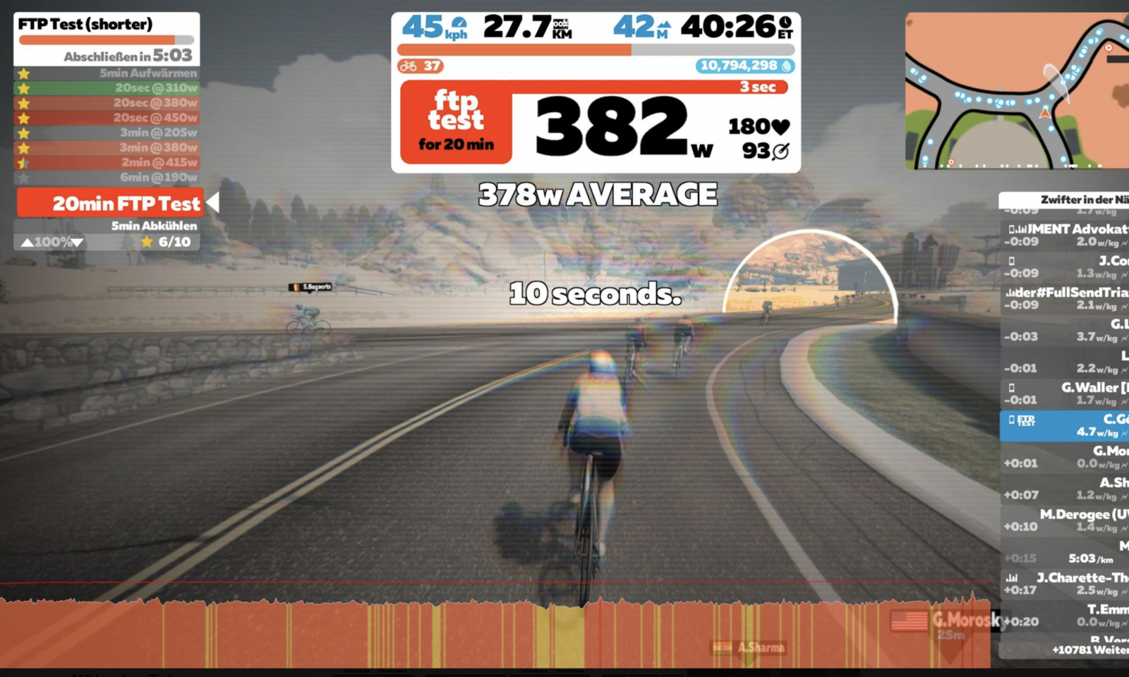

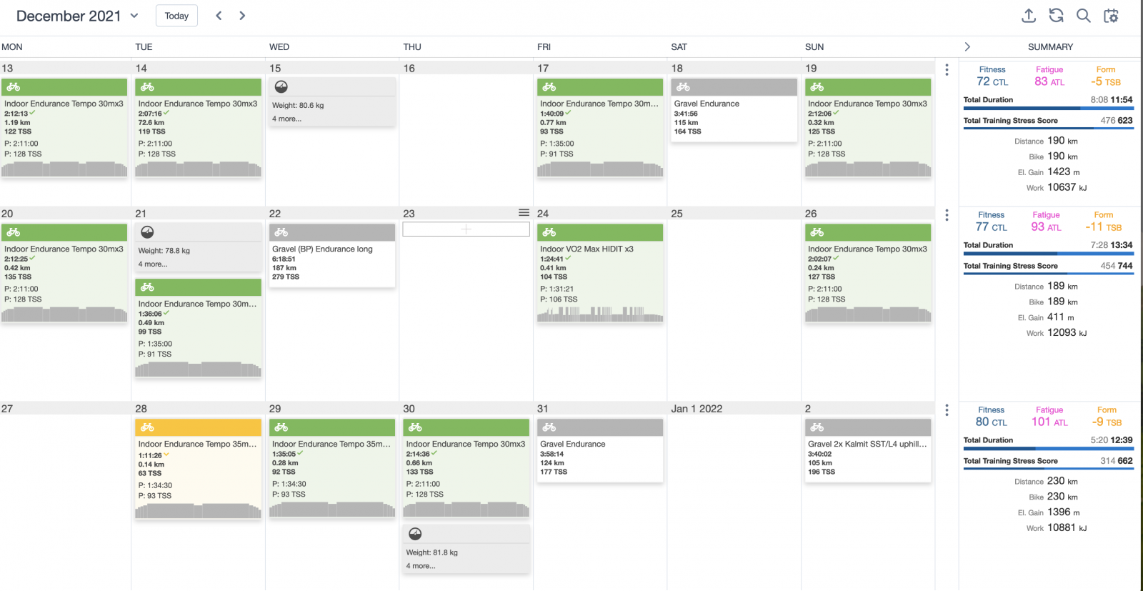

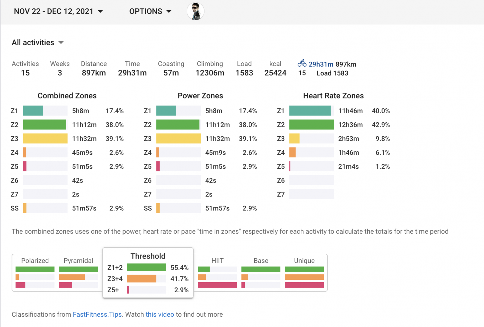

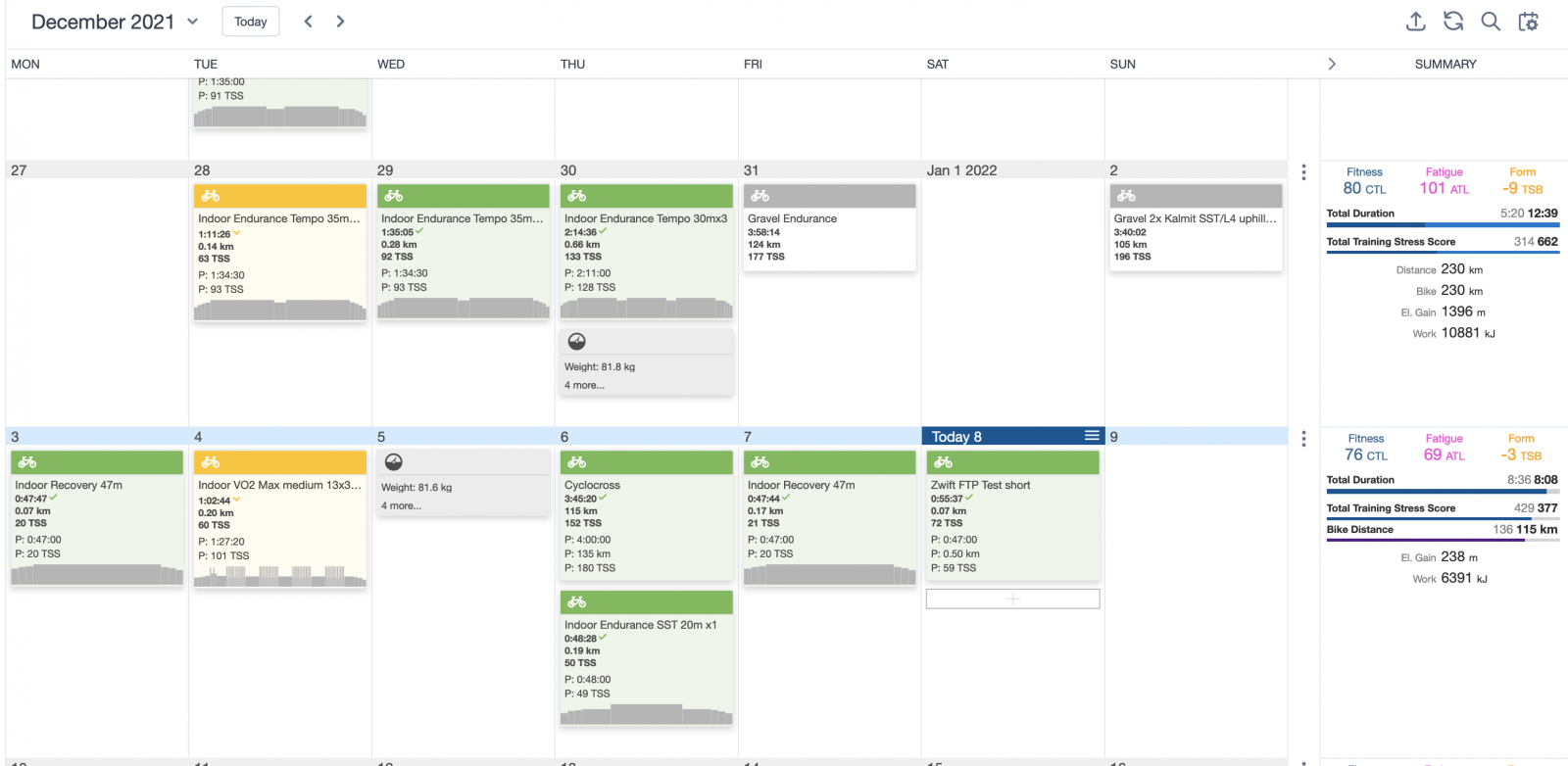

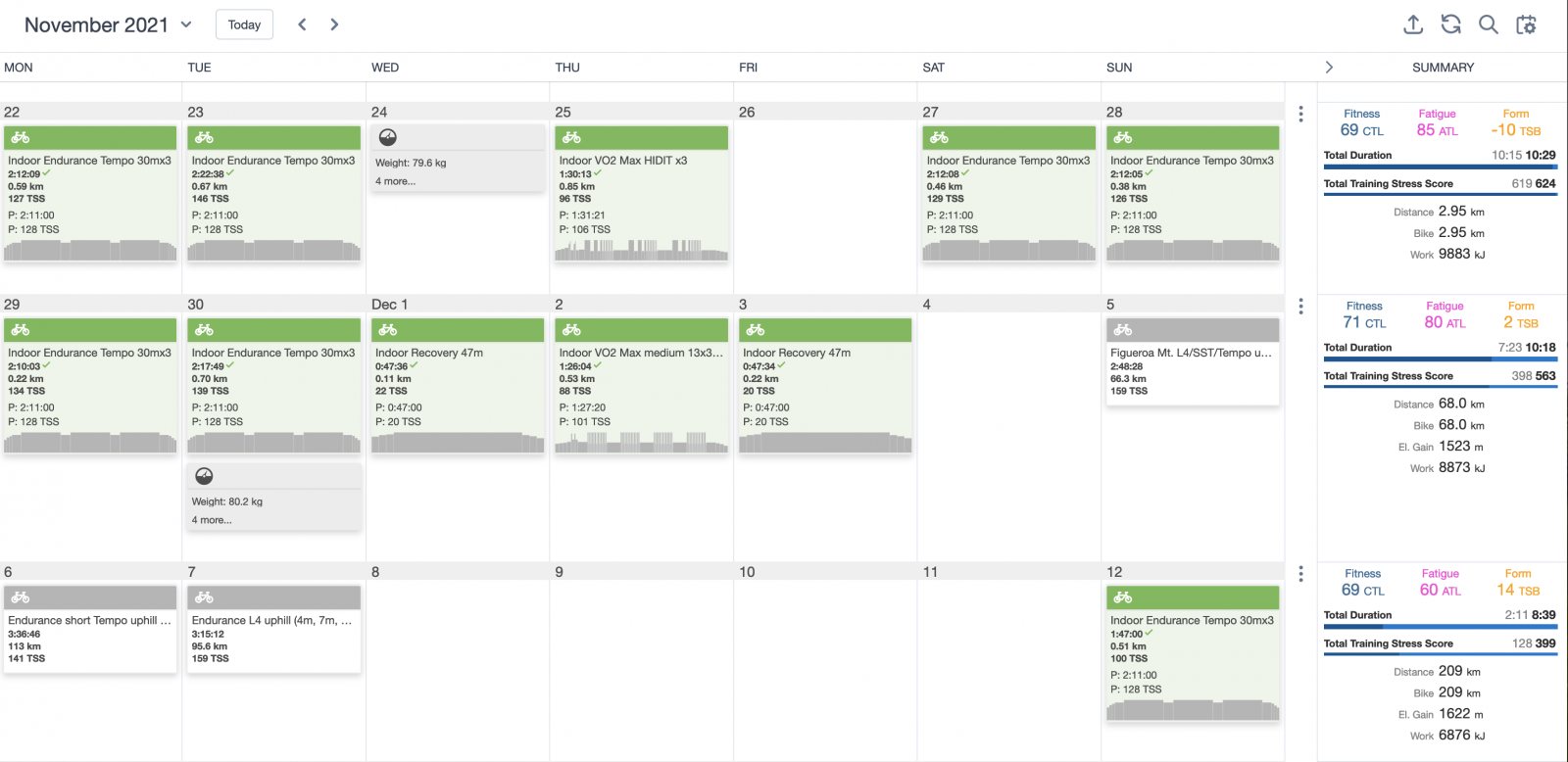

ich gebe mal wieder ein Update hier. Stand am 21.11. war im Zwift FTP Test (shorter) als 20m LEistung 358W (indoor: Kickr v5) bzw. 370W (indoor Quarq Dzero PM). Woran die große Differenz damals lag, weiß ich nicht genau (bin großes KB gefahren, sonst liegen die beiden recht nah beieinander. Hab FTP dann zur Steuerung indoor auf 345W gesetzt.
Was habe ich seit dem gemacht:
22.11.-12.12.
2 Wochen vorrangig Tempo (80% FTP) Intervalle indoor (3x30m bis 4x/Woche), dazu 1x/Woche Vo2 Max. Entweder HIDIT Schema oder 13x30/15s x 4.
In der 3. Woche war ich im Urlaub und konnte dort 3 Tage draußen fahren. Bin dort überwiegend Endurance aber auch nach Laune etwas L3/L4 bergauf gefahren (gab einen 1300er Berg dort). Hab dann wegen Reise die dritte Woche schon als Regenerationswoche mit reduziertem TSS/Volumen gehabt.

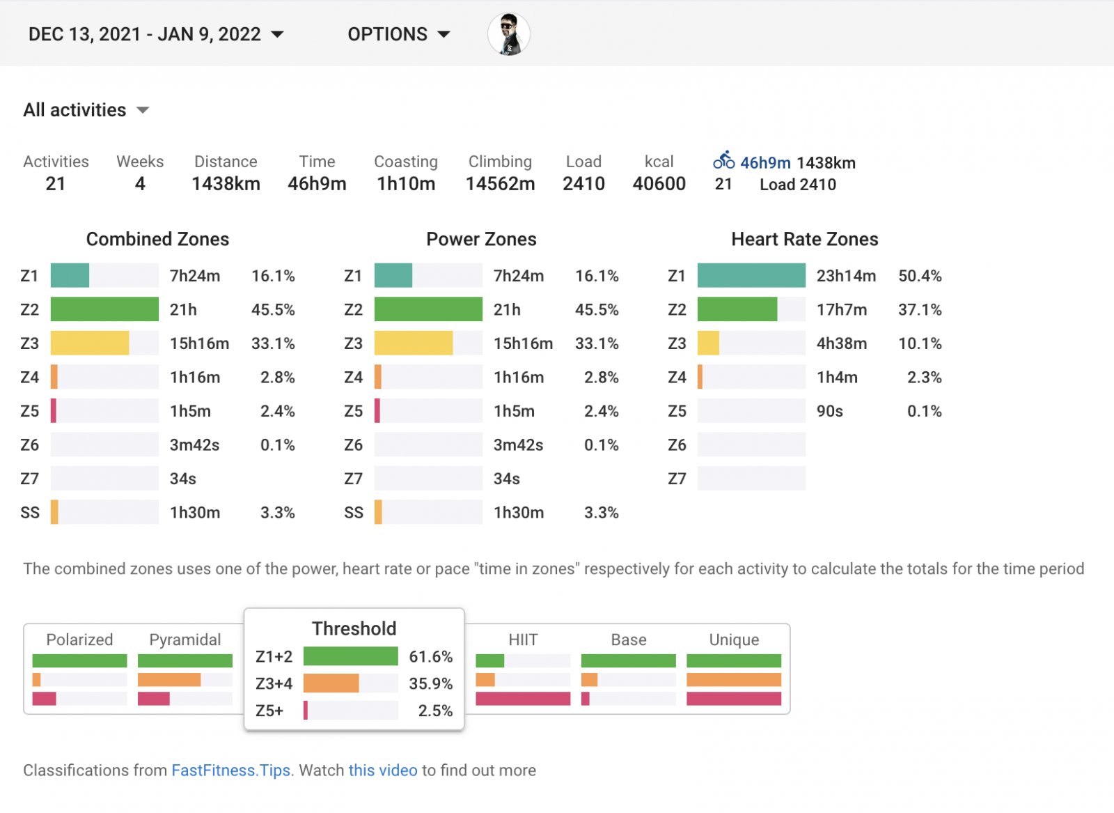

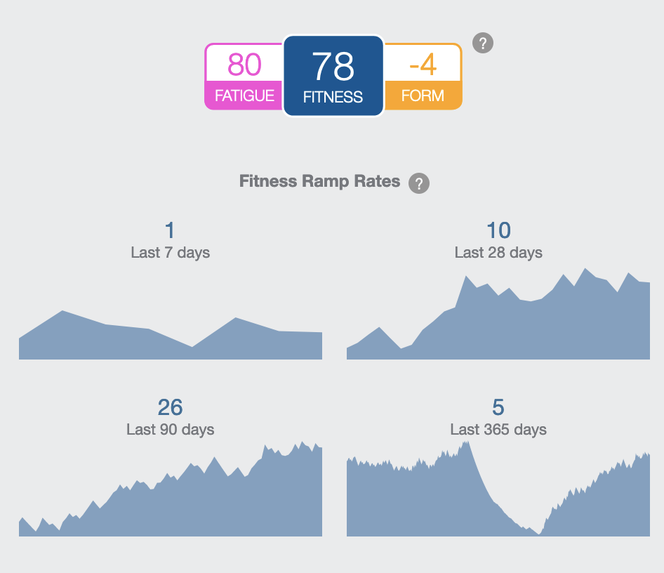

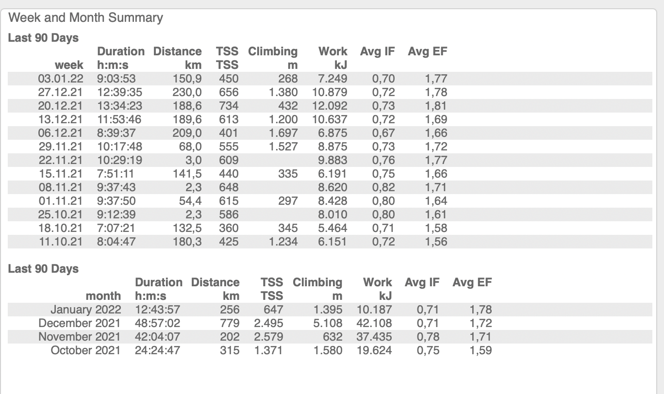

13.12.-08.01.
3 Wochen vorrangig Tempo (80% FTP) Intervalle Indoor (3x30m bis 4x/Woche) und insgesamt 1x VO2 Max Intervalle (HIDIT ). Da das WEtter besser war bin ich aber auch 4 mal draußen gefahren (3x 3,5-4h und 1x 6h (mit Pause)). Dabei bin ich 3 Mal rein Endurance gefahren und 1x mit 2 SST Intervallen (ca. 90-93% FTP) bergauf über jeweils 23,5m.
In der 4. Woche wieder Regeneration mit reduziertem Volumen aber etwas Intensität (Outdoorfahrt mit etwas Tempo, Indooreinheit mit 1x20m SST (90%FTP) und VO2 Max mit 1,5 Sätzen von 13x30/15s.
Am 08.01. habe ich dann wieder Zwift FTP Test shorter gemacht und bin heute auf 378W über die 20m (Kickr V5) und 380W (Quarq Red PM) gekommen. Also eine ganz gute STeigerung zum 21.11. Ich schätze, dass beim letzten Mal der Quarq evtl etwas hoch gewesen ist, schwer zu sagen. Bin heute kleines KB gefahren und habe kurz vor dem Testintervall nochmal kalibriert.
Daneben ist meine aerobe Grundlage parallel deutlich besser geworden. Am 20.11. 3:40h mit 213W/139 Avg Puls. Am 31.12. 3:58h 228W/136 AVG Puls.
Bin insgesamt sehr zufrieden mit den Blöcken. Bestätigt meinen Eindruck, dass ich mit Tempo (80%) inbdoor sehr gut lange Endurance kompensieren bzw. ergänzen kann zur Verbesserung der aeroben Grundlage. Die VO2Max Einheiten passen da auch gut dazu. Wenn ich draußen fahren kann, versuche ich möglichst mind. 3-3,5h Endurance zu fahren. Aktuell vertrage ich auch die Vo2Max Einheiten recht gut bis 1x/Woche. Wobei ich sie bei höherem Volumen eher weggelassen habe. Anbei hänge ich euch die Zusammenfassungen von Intervals (eFTP 360W) und TP/WKO5 (mFTP 370W) wie letztes Mal an.
Wer sich per Strava/Intervals Details anschauen bzw. austauschen mag, kann sich auch per PN melden.
