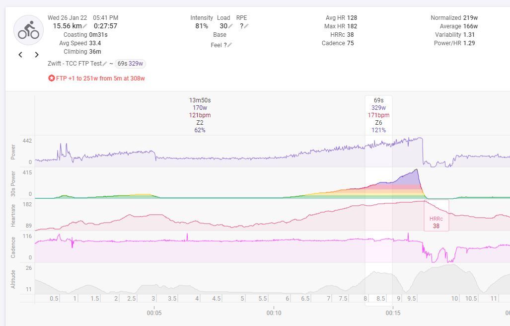

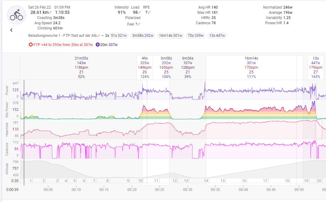

So, habe seit langem mal wieder einen "richtigen" Outdoor-Test gemacht. Bisschen gefälscht ist das Ergebnis, weil ich bergauf gefahren bin. Interessant ist die Steigerung zu meinem letzten Indoor-Ramp-Test (Schema und Auswertung DIY 2.0 der TCC).
183cm und 74 kg
@NobbyNic : Super schlechte anerobe Kapazität? Im Indoortest sieht man ja auch, dass der Puls in dem Bereich von 330W kaum höher ist, als die outdoor gefahrenen 20min. Da würde ich schon sagen, dass man dann deutlich höhere Werte erwarten kann, als da raus kamen beim rechnen.
Würde jetzt Indoor nicht wirklich mit der Outdoor-Einheit vergleichen wollen. Indoor war zum einen ein anderes Protokoll (Ramp-Test) und zum anderen 20 Grad wärmer (Indoor 20-21 Grad + Ventilator // Outdoor 0-2 Grad auf 400-700m Höhe).

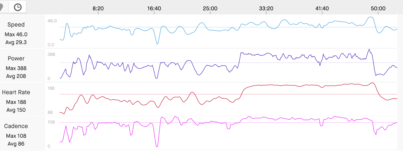

Nachdem ich letztens den 2x8’ Test am Berg gefahren bin, habe ich jetzt meinen ersten klassischen 20’ Test im Flachen gemacht. Herausgekommen sind 294w über 20 Minuten. Bei 95% sollte das einem FTP von 279 entsprechen (4,1w/kg).
Dabei gelernt habe ich:
  • Hat keinen Spaß gemacht.
  • Ich bin zu hart losgefahren und musste dann nach 5 Minuten etwas Power rausnehmen. Beim nächsten Versuch werde ich auf ein besseres Pacing achten. Dann ist es vielleicht auch etwas weniger qualvoll.
  • Beim 2x8’ Test hatte ich einen Schnitt von 328w. 90% davon sind 295. Die Umrechnungsfaktoren 95% beim 20-Minuten Test und 90% beim 2x8’ Test stimmen also für mich nicht. Allerdings bin ich den 2x8’ Test bergauf gefahren. Daran könnte es also zumindest teilweise auch liegen.
  • Bei meinen letzten mittelschweren Gruppenausfahrten hat Garmin mir immer eine geschätzte FTP von ca. 270-275 angeboten. Das war ja wohl ganz gut geschätzt.
das mit zu stark beginnen kenne ich ... passiert oft, wenn man keine Orientierung hat wo man gerade steht
Zwift und Co nehmen glaub ich einfach 95% der CP20, aber das entspricht ja nicht dem ursprünglichen Protokoll und dürfte zu sehr optimistischen Ergebnissen führen?
Mir helfen beim Pacing die 5min "Allout" die ich beim Warmfahren einbaue. Da bekomme ich in etwa ein Gefühl, ob ich die Power über die 20min halten kann oder nicht.

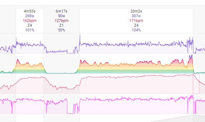

Auch nicht perfekt gewesen, aber seit langem mal wieder ein 20min Test Outdoor. Denke die werden von mal zu mal besser.
Nicht optimistisch sondern eher höheren Werten. Das wirkt sich dann auf die Härte der Intervalle aus. 5% Min Vorbelastung machen sie bei TP niicht mehr, kann man sich sparen. Ich würde mit WKO aber etwas länger als 20 Minuten fahren (23 bis 25 Minuten für eine hohe mFTP) und in dem oben genannten Beispiel mit 280 W drei Minuten beginnen. Dann langsam in den Zielbereich. 295 nach 12 Minuten im Schnitt erreichen und danach den Schnitt weiter hochtreiben. Wenn man bei 300W landet kann man die letzten 3 Minuten noch mal alles geben.
