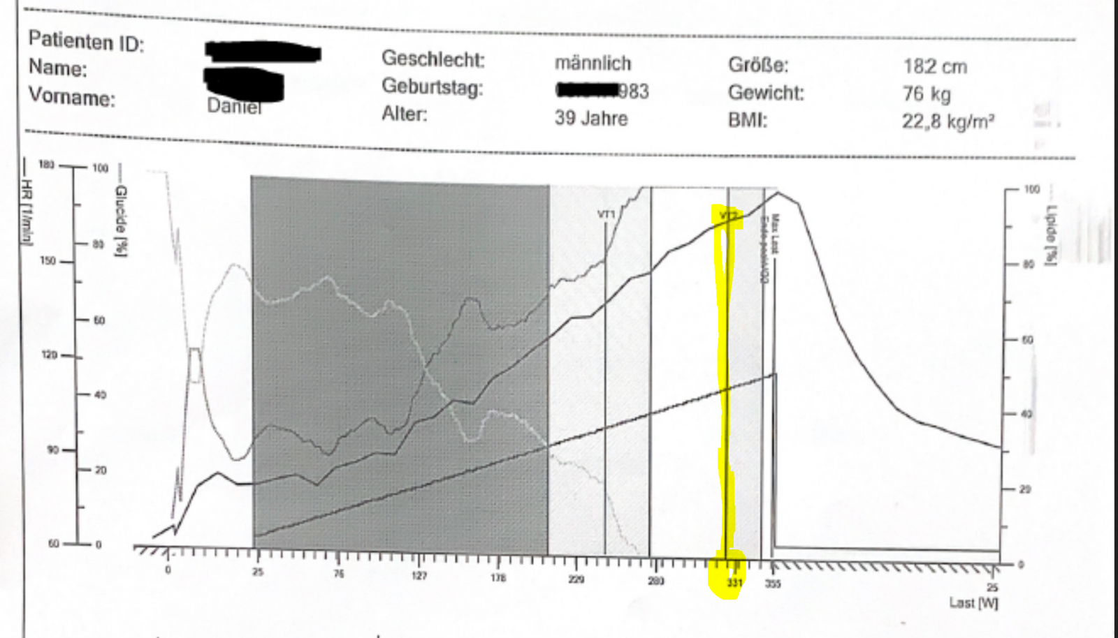

Die Rohdaten habe ich nicht bekommen - lediglich diese Zusammenfassung. Habe sie nun mal ganz abfotografiert. Passt es von der Auflösung?
Ruhepuls: 40 vor Corona - 43 nach Corona
Max Puls: 185
Für die Bestimmung der VT1 und VT2 müsste man eigentlich die Atemgasanalyse sehen, darüber sind die glaube ich definiert. Die VT1 kurz vor Ende Fettstoffwechsel zu setzen kommt mir sehr komisch vor. Ich hätte gedacht die VT1 sollte hier bei ungefähr 140 liegen, da an dem Punkt der Fettstoffwechsel sehr stark abnimmt und die VT2 bei 290, da du ab dem Punkt nur noch Kohlenhydrate verbrennst. Definiert sind die Punkte aber eigentlich aus dem Verhältnis VCO2 zu Gesamtatemvolumen, ob ich das jetzt richtig in die Stoffwechselkurve interpretiert habe bin ich mir nicht sicher.
Dass ich im Februar eine CP20 von 307 Watt hatte, ab April 2 Monate wegen Covid nicht gefahren bin und jetzt plötzlich bei 330 Watt Schwelle liegen soll - das wundert mich. Deshalb die Frage, wie genau eine Spiro ist.

In dem von Dir angehängten Bogen mit der Grafik liegt VT2 bei ca. 330 Watt, die Abbruchleistung lag demnach bei 355 - das erkennt man, wenn man die Grafik vergrößert. Siehe unten.

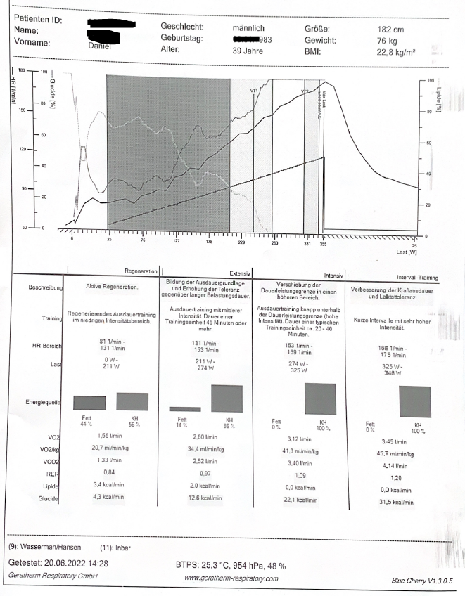

Deine Schwellenleistung ist im Vergleich zur Ausbelastung recht hoch, das kann man aber vielleicht noch irgendwie erklären. Was aber überhaupt nicht passen will, ist - wie von @Teutone schon angesprochen - die Angabe zur Sauerstoffaufnahme. Aus den angegebenen 3,45 l/min ergeben sich nämlich nur ~253Watt.
Das kann man ausrechnen, indem man die 3,45 l verstoffwechselten Sauerstoff je Minute mit dem kalorischen Äquivalent von Kohlenhydraten ausmultipliziert. Das liegt bei 21 Kj/ je l Sauerstoff. 3,45 l/min. Sauerstoff ergeben also einen KH-Umsatz von 72,45 kj/min. Geteilt durch 60 - um auf Sekunden zu kommen => 1207 J/s bzw. 1207 Watt [Denn 1J/s= 1W]. Das ist der Bruttoenergieumsatz, ausmultipliziert mit einem Wirkungsgrad von 21% ergibt die oben genannten 253 Watt. Da fehlt also einiges sowohl zur Schwelle als auch zur Abbruchleistung. Was auch nicht zu den Angaben des Sauerstoffumsatzes passt, ist die Angabe zum KH-Umsatz. In der letzten Spalte ist ein Umsatz von 31,5 kcal/min Kohlenhydrate genannte. Wenn ich mich nicht verrechnet habe, müssten sich daraus bei 20% Wirkungsgrad 438 Watt generieren lassen ... ?

Danke @pjotr für Deine Ausführung. Ich habe gerade mal die Rohdaten angefordert, evtl. helfen die weiter.
Mir kommt zumindest VT1 zu hoch vor. Zumal ich da bei einer Verstoffwechselung von 20% Fett bin. Mein FettMax liegt bei ca. 105 Watt und VT1 bei 235 Watt. Das sind ja Welten?!?

Noch ein Nachtrag: Ein Teil der oben betrachteten Leistungsdifferenzen zwischen der Leistung, die aus der Sauerstoffaufnahme resultiert und der Schwellen- bzw. Abbruchleistung könnte sich aus der anaeroben Glykolyse erklären lassen. Neben dem aeroben Stoffwechsel läuft ja immer auch noch der anaerobe Stoffwechsel mit und steuert einiges zur Leistung bei. Hier gibt es ein schönes Beispiel von Stufenstests mit Läufern, das zeigt, dass der Anteil der anaeroben Glycolyse an der Energiebereitstellung in den einzelnen Stufen aber vergleichsweise gering ist.
Aus: https://www.ncbi.nlm.nih.gov/pmc/articles/PMC3772588/
Jetzt kann man natürlich noch überlegen ob @NobbyNic nicht typbedingt mehr Energie durch anaerobe Glykolyse bereitstellen kann, als die Sportler in der Studie (das hängt u.a von der Muskelfaserstruktur ab.) . Auch ist zu bedenken, dass in der oben verlinkten Studie die Stufen in dem Test 3 min. lang waren, was wohl tendenziell zu höheren aeroben Anteilen führt (weil der Test einfach länger wird, als bei 1 min.-Stufen). Trotzdem habe ich Schwierigkeiten, mir vorzustellen, wie man die im Posting oben genannten Leistungsdifferenzen erklären will.
..ah, Danke, ich las da ne 335.. Brille aufgesetzt, dann gings. 😉
Nur mal zum Abgleich, ich hab hier mal ne ältere Stufentest-Spiro-LD von mir rausgekramt, Abbruch bei 417 Watt (Stufendauer 1 Minute, je +16,7 Watt), da hatte man mir eine Schwelle von 315 "diagnostiziert". Das war auch absolut stimmig, und die die hatten auch Ahnung, war im Olympiastützpunkt.
FatMax wird etwas höher sein, der Graph zeigt nur den relativen Anteil der Fettoxidation an der gesamten Energie, nicht die absolute Energiegewinnung aus der Fettoxidation.

Aber so ein harter Einbruch bei dem Anteil der Fettoxidation mit nochmaliger Plateau-Bildung kommt mir komisch vor. Dein fatmax, also der Punkt wo du absolut die meisten Fette verbrennst, sollte bei etwa 170-180w liegen, laut den Daten. Das spricht eher für eine FTP bei 250w und nicht für 300w. Oder für einen echt mauen Fettstoffwechsel.
Vielleicht liegen die „komische“ Daten auch daran, dass ich nicht wirklich fit bin. Ich hab ja immer noch Probleme mit der Lunge, nehme Cortison und musste den Test 10 Schläge vor Max Puls abbrechen weil ich Luftprobleme hatte
