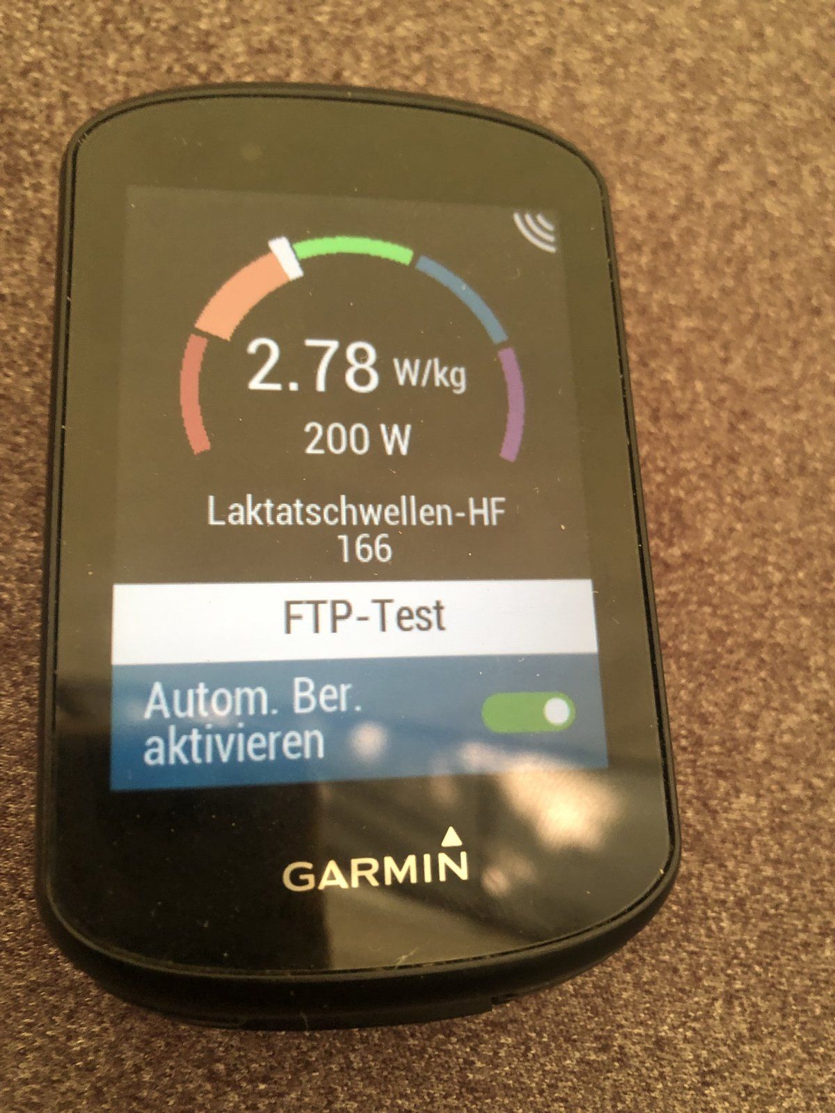

Die letzten Jahre bin ich immer mehr vom Radsport zum Crossfit und Weightlifting gewechselt. Aus 59kg wurden 75kg, aus 70kg Deadlift wurden 145kg. Aus 3 Klimmzügen wurden 20... Und trotz oft ziemlich auf die Pumpe gehender Workouts hat die Dauerleistung und Effizienz massiv gelitten.
Aktuelle FTP liegt nur noch knapp über 200W, Peakleistung dafür bei 1300W (wenn ich meinen Favero Duo trauen darf). VO2Max ist mittlerweile im Keller (allein schon durchs Gewicht), von 63 auf 41, Laktatbildungsrate, die schon immer hoch war, dürfte mittlerweile jenseits von gut und böse liegen.
Tja, nun ist die Frage, wie ich das beste aus beiden Welten kombiniere...
Letztes Jahr hab ich aber z.B. gezielt auf ein Rennen trainiert. Da hab ich mit 175W FTP angefangen und war nach 5 Monaten bei 258W. Das ging mit 59kg damals nichtmal annähernd so schnell. Würde ich gern nächstes Jahr wiederholen, aber dann bitte ohne Unfall, zertrümmertem Handgelenk und 2 Monaten Zwangspause...

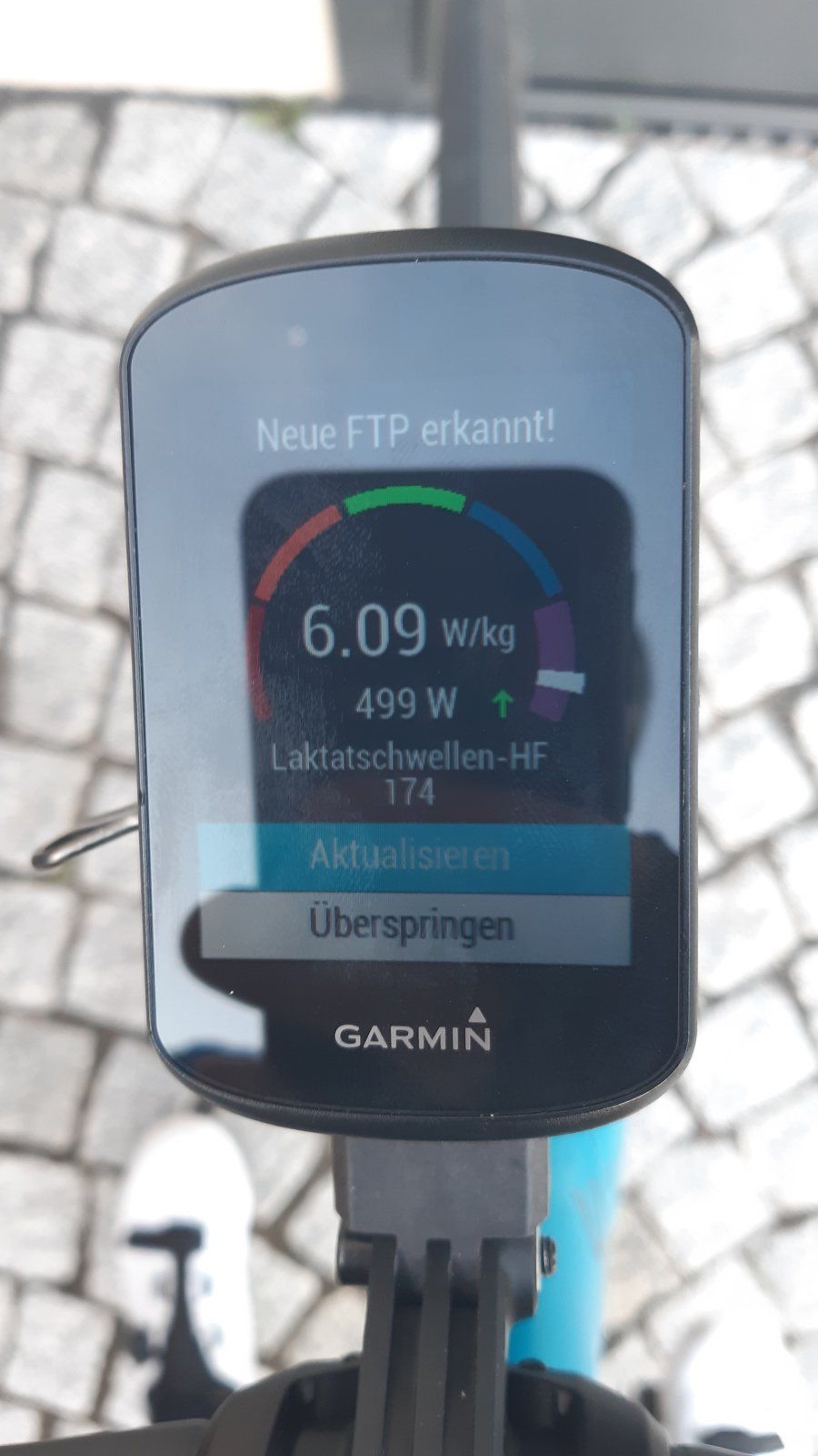

Sorry, falls die Frage irgendwann schon mal gestellt wurde aber weiß jemand, wie exakt die automatische FTP Messung der Garmins in Verbindung mit einem Powermeter funktioniert? Also hat den ermittelten Wert hier schon mal jemand mittels Leistungsdiagnostik überprüfen lassen und was ist dabei ggf. für eine Abweichung herausgekommen?
