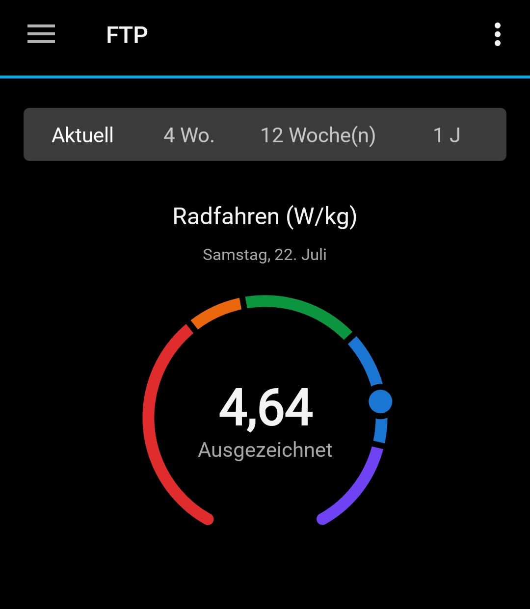

Ich weiß gar nicht, was ihr habt. Bei mir gibt Garmin punktgenau passende Werte aus.
Bei mir scheint der Garmin nicht solche Abweichungen zu produzieren. Wäre interessant zu erfahren was Du da für Werte produziert hast, um diese Traum-FTP zu erhalten.

Auch das wird nicht weiterhelfen. Ich kenne mehrere Leute, die haben Werte jenseits der 10 W/Kg als FTP auf dem Garmin gehabt. Irgendwas ist an dem Algorithmus des Garmin grundsätzlich faul, sehr faul.
Auch das wird nicht weiterhelfen. Ich kenne mehrere Leute, die haben Werte jenseits der 10 W/Kg als FTP auf dem Garmin gehabt. Irgendwas ist an dem Algorithmus des Garmin grundsätzlich faul, sehr faufaul
Ich zeig ja auch immer mal gern mein Bildchen, und mache die entsprechenden Sprüche dazu.
Wenn man den Zusammenhang kennt, relativiert sich das allerdings schnell. Es war seinerzeit direkt nach einem Absturz des Gerätes nach dem Neustart.
Wer das dann als neue FTP einträgt, müsste selbst mal neu gestartet werden.
Die anderen Komplett-Fails, die ich kenne, waren eher im Zusammenhang mit Stages-Kurbeln, Nässe im Batteriefach, da kann dann auch ein Garmin nichts für.
Man muss einfach hinterfragen, in welchem Zusammenhang solche Werte entstanden sind.
