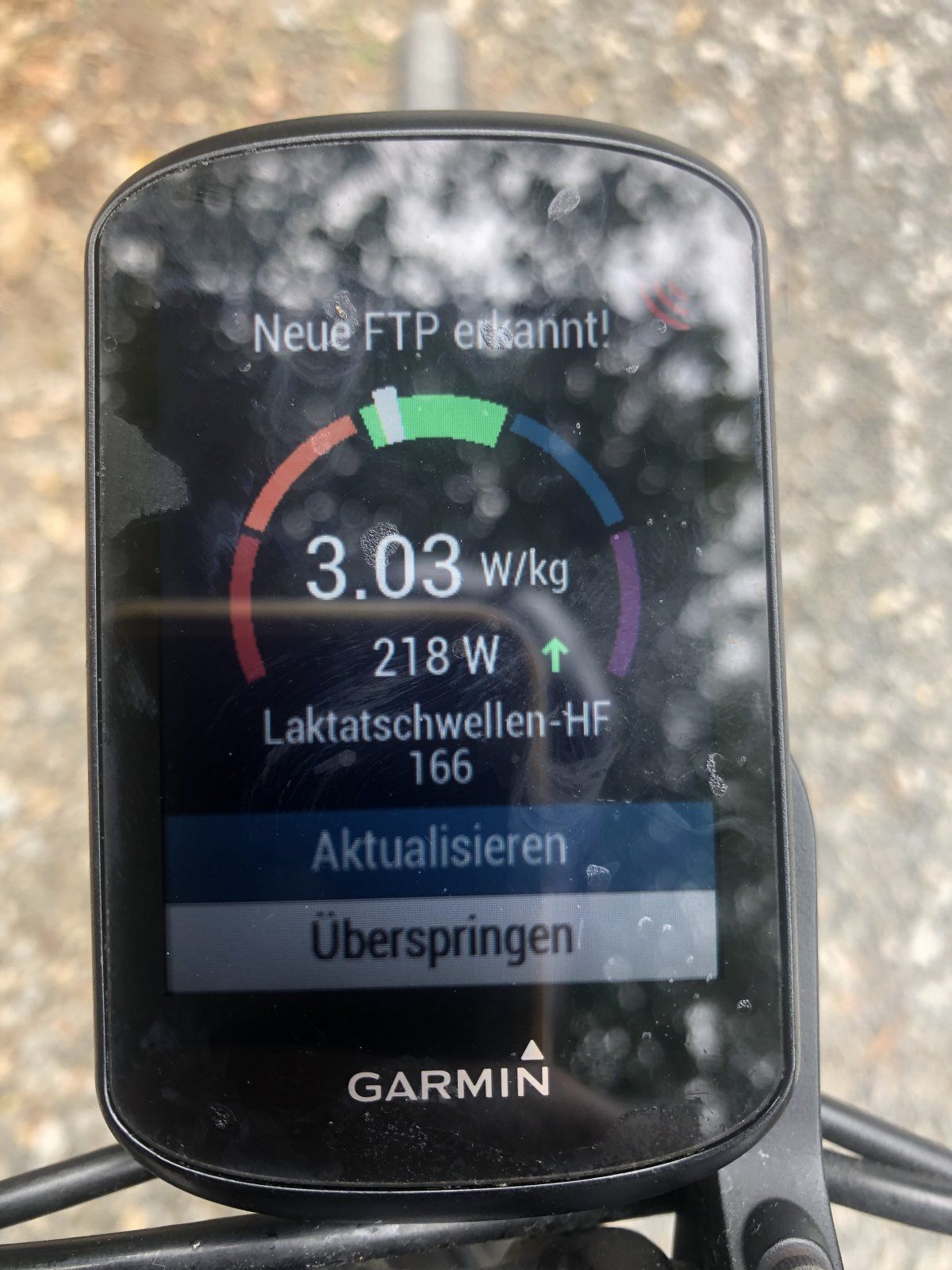

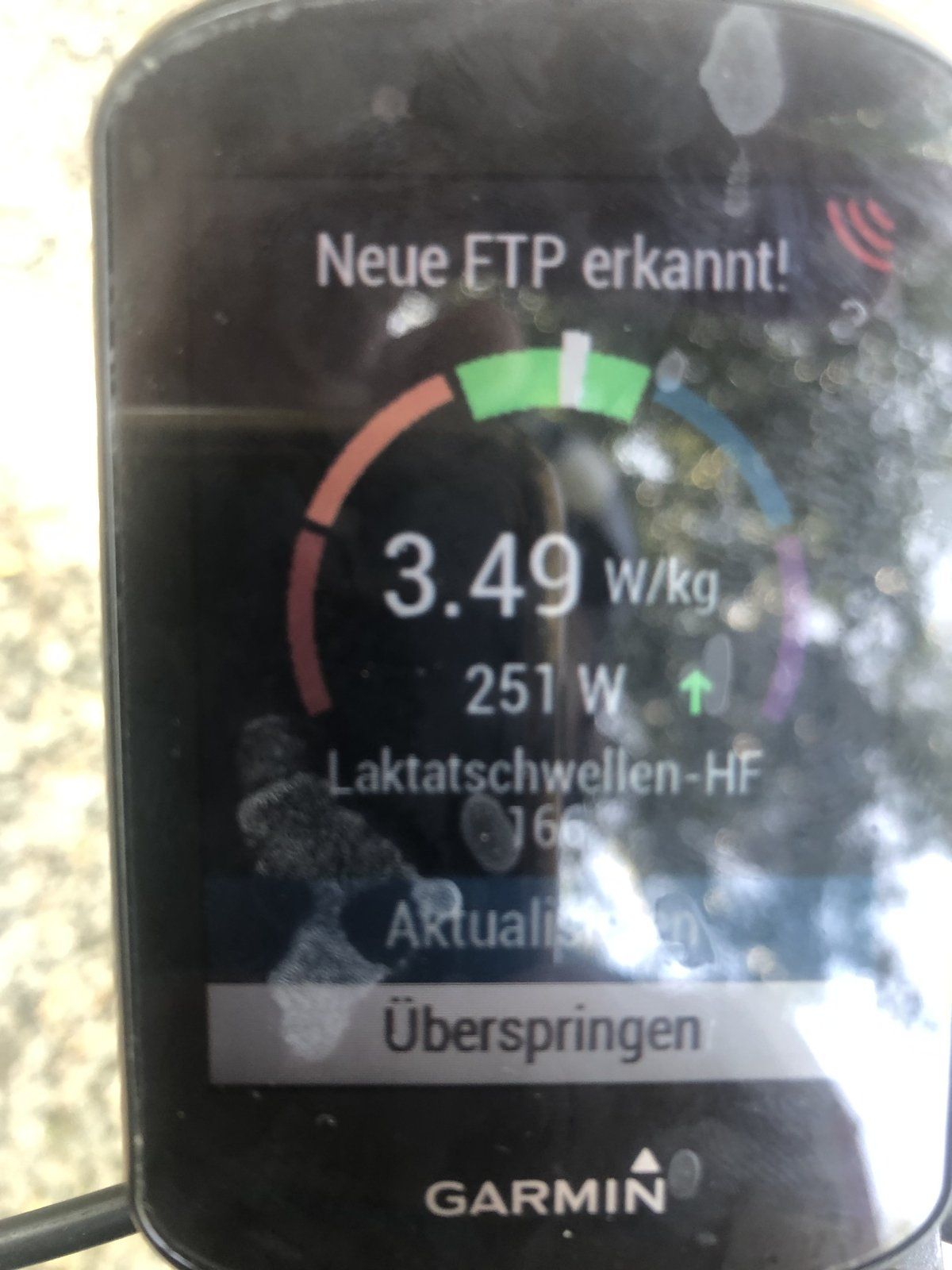

Heute einen 5er Allout mit 330 W gefahren. Darauf hat die FTP Funktion des Garmin auch nicht reagiert.
Nach den 3er und 5er Allouts nun heute einen 10er Allout mit 302W gefahren. Garmin hat wieder die auf 200W eingestellte FTP nicht automatisch angepasst. Ich fahre nun noch einen 20er damit er sich wieder richtig einstellt.
Kleiner Tipp: Einfach regelmäßig das Gewicht in Garmin tracken, das triggert bei meinem Edge 530 zumindest jedes mal nach einer Fahrt die FTP Kalkulation.

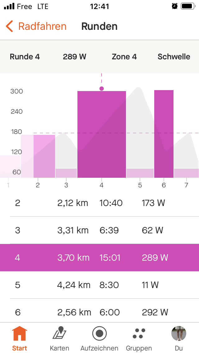

Gerade 2x 8min FTP Test gefahren.
Komme auf 210 Watt, ist das richtig.
Bin die 8 Minuten jeweils Anstiege hochgefahren.
Lief da irgend etwas falsch?
Danke

Warum falsch? Du bist es doch gefahren. Hättest Du 229W noch weitere 12 Min fahren können?
Niemals…
Hatte mal auf Zwift einen 20 Minuten Test und 236 Watt ( also FTP 225) geschafft.
Den heutigen Test machte ich, weil ich glaubte die Pedale zeigen mir zuwenig Watt an.
Durch die Einstellung „mit Null“ sehen die Radfahrten immer gemütlich aus , wenn man Rollen läßt und der Durchschnitt extrem nach unten geht.
Auf Zwift hatte ich gefühlt immer höhere Wattzahlen.
Aber scheinbar alles in Ordnung.
