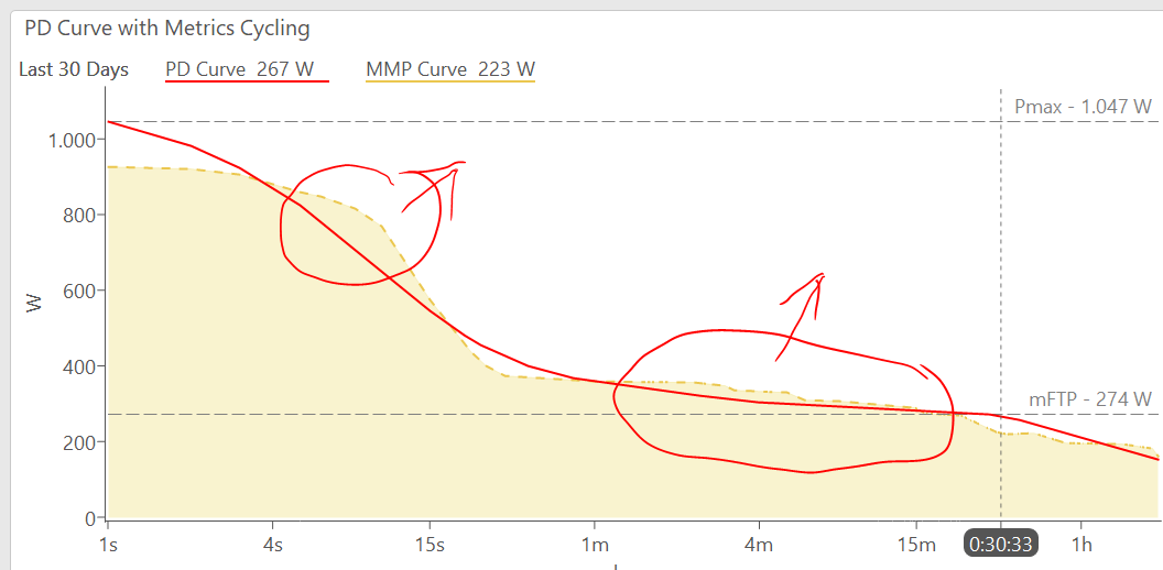

Es ist bei WKO5 definitiv so das falsch hohe mFTP Werte bei fehlenden kurzen Ausbelastungen über die 90 Tage auftreten. Konnte ich schon oft reproduzieren. Es wird dann eine falsch niedrige anaerobe Kapazität angenommen.
Welche 20-60m Leistung liegt denn deiner mFTP zugrunde? Bei mir war die mFTP schon oft deutlich über 95% meiner CP20 und sank dann wenn ich wieder 30s all out z. B. Ergänzt habe auf einen Wert nahe bei 95%.
Das ist auch völlig plausibel und kein spezifisches WKO-Problem, sondern eines, von dem mehr oder weniger alle CP-Modell-Varaianten betroffen sein können. WKO berechnet ja auch nur ein (erweitertes) CP-Modell und das braucht es eine oder besser sogar mehrere All Outs über sehr kurze Zeitdauern (wenig Minuten) und längere Zeitdauern, um den Schnittpunkt der Geraden mit der Y-Achse valide zu ermitteln und daraus die AWC (bei WKO: FRC) abzuleiten. Je weniger Messwerte man verteilt über unterschiedliche Zeitdauern hat, desto ungenauer wird das approximierte Modell und die daraus abgeleiteten Kenngrößen AWC und CP bzw. FTP. Ist ein generelles Problem statistischer Modelle. Die funktionieren meisten am besten, wenn sie über weite Wertebereiche trainiert wurden.
Wie gesagt, es fällt mir schwer zu glauben, das durch fehlende Messwerte im Bereich von unter einer Minute die mFTP in WKO5 maßgeblich beeinflußt wird. Ich denke eher, das bei mir die m-FTP durch gute Werte MMP-Werte nach oben gezogen wird.
Bereich der TTE nach oben gezogen wird. Es macht für mich keinen Sinn, das man durch höhere Testwerte im Bereich von 30-60s die FTP Kurve nach unten ziehen könnte. Eher, das man damit die PD Kurve anhebt. Aber mal sehen.
Kann mal die empfohlenen Tests zur Begradigung der PD Kurve machen. Das wäre ein 26 oder 30s Test ein 32 Minuten Test über 265W. Fange aber mal mit der langen Belastung heute an wegen Wettkampf.
Du wirst es nur merken, wenn du eine höhere anaerobe Kapazität hast als dir WKO5 zutraut. Ich vermute deine FRC ist dort sehr niedrig.
Falls du über 30s mind 550-600W schaffst (halte ich nicht für unrealistisch) wirst du bei FRC eine Korrektur nach oben und bei mFTP nach unten erleben.
Ich war auch überrascht als ich das erste Mal ein Sprinttraining mit 30s >800W gemacht habe und WKO5 anschließend meine mFTP direkt 10-15W runtergesetzt hat. Lag aber daran, dass ich sonst im Alltag nie nur annähernd so hohe Werte über die kurze Zeit fahren würde, wenn es kein all out oder sprint Intervall Ist.
Liegt aber einfach am Modell wie von Pjotr erklärt. Es wird aber nur für die Leute merkbar die tatsächlich wohl deutlich höhere Werte erzielen können als sie im Alltag eh schon fahren. Kann bei dir natürlich sein, dass die hinterlegten Werte bereits nah an deinem Maximum sind dann wird sich natürlich nichts ändern.

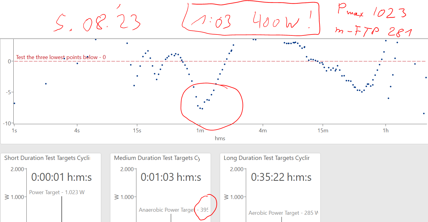

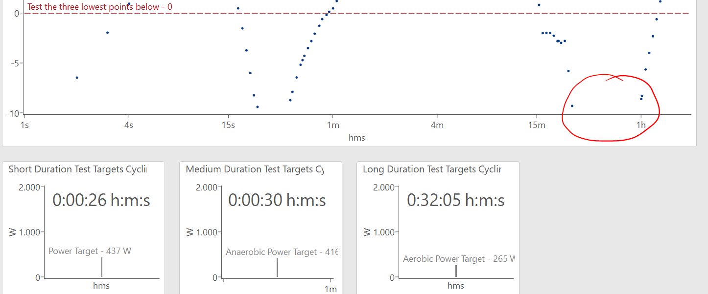

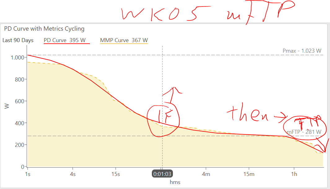

@pjotr dieser Chart scheint auch interessant
Bin heute abend nach der Sommerpause wieder ein Zwift ITT gefahren. Mountain Route mit dem Epic Kom und hoch zum Tower. Zum vergleich die PD Curve von heute am Morgen und abends nach dem ITT
Anhang anzeigen 1300237 Bereich der TTE nach oben gezogen wird. Es macht für mich keinen Sinn, das man durch höhere Testwerte im Bereich von 30-60s die FTP Kurve nach unten ziehen könnte. Eher, das man damit die PD Kurve anhebt. Aber mal sehen.
Abends
Ich müsste nun mal die Sprints von 26-30s testen um zu sehen ob sich da eine Verzerrung der m-FTP ergibt.
Die FTP-Werte sind nun etwas höher auf 280W.
Ich werde tatsächlich mal Pmax und 60s Allouts IRL nachtesten um die PD Kurve zu validieren und dann berichten, was sich da getan hat.
Muss da aber mal ein altes Hinterrad für die Sprints einspannen weil mir das Material zu schade ist (draußen).
