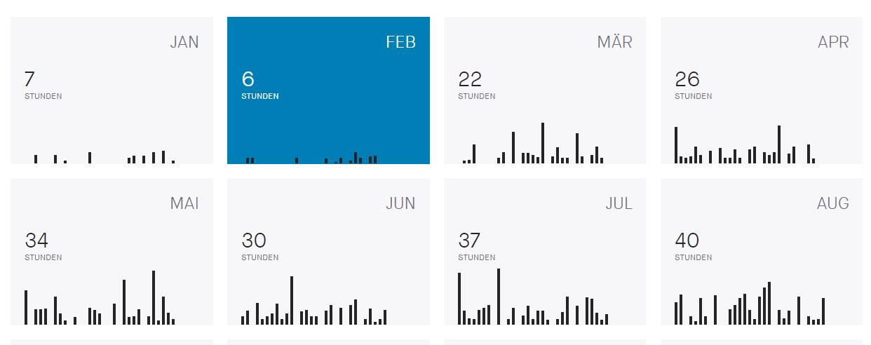

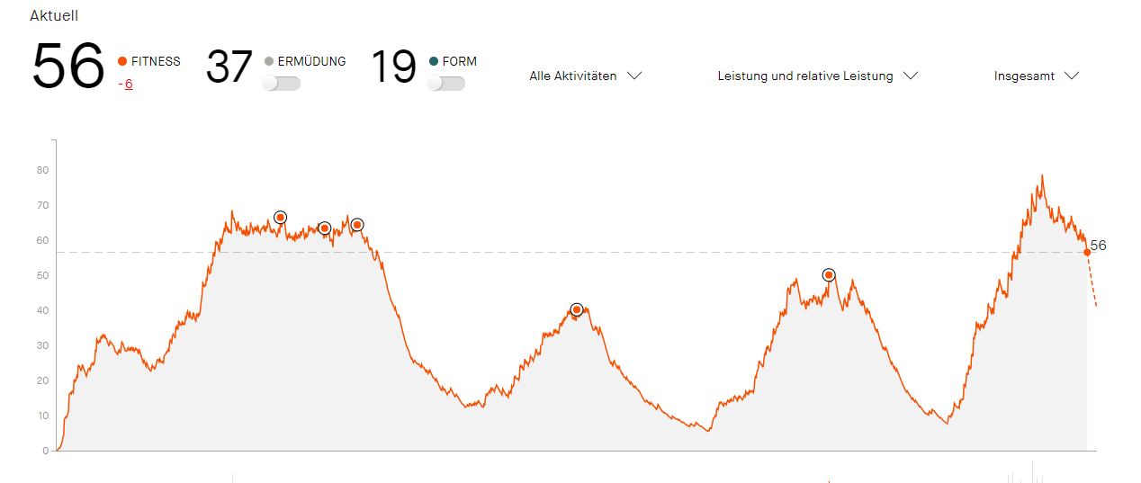

Hi!
Ich bin 39 Jahre alt. Ein sportlicher Mensch, Nichtraucher, ernähre mich vorwiegend "gesund", kaum Alkohol.
Mache jährlich Vorsorgeuntersuchngen, auch hier alles top und fühle mich eigentlich sehr fit.
Fahre seit ich denken kann MTB und mache nebenher Krafttraining, wobei der Schwerpunkt immer eher richtung Kraft lag und Radfahren nebenher.
Seit 2019 konzentriere ich mich nun deutlich mehr auf Ausdauertraining - würde sagen 80/20 - und habe mit spezifischem Triathlon Training begonnen. Schwimmen, Laufen, Radfahren.
Ich bin kein begnadeter Läufer und Schwimmen eher Treibholz als Torpedo - daher lag mein Fokus auch hier eher am Rad.
Meine Bestleistung aus 2020 lag bei einem FTP von etwa 3,2w/kg - also alles andere als herausragend.
Ich bin 175cm groß und wiege zwischen 70-74kg je nach Jahreszeit (Sommer weniger Winter mehr) - richtig schwer war ich nie! Meinen Körperfettanteile würde ich zwischen 10-12% schätzen - vielleicht auch darunter, habe es nie professionel gemessen. Ich sehe am Bauch deutliche Muskeln und auch an Waden und Oberschenkeln und Armen.
Heuer war das erste Jahr ohne Wettkampf und ich habe mich zum ersten mal gänzlich auf das Radtraining konzentriert - würde sagen 90% Rad 10% Kraft - Schwimmen gar nicht, Laufen ab und zu.
Mein Trainingsvolumen liegt bei etwa 25-35h pro Monat - speziell Juni-August waren bisher sehr stark mit jeweils 35-40h sogar.
Meine Radeinheiten halte ich "simpel" - locker und lang (3-5h) bei niedrigem Puls 120-135 im Schnitt - oder kurz und knackig 60-120min bei einem Puls von 140+ im Schnitt.
Ich fahre abwechselnd bergige oder flache Strecken.
Einen richtigen Trainingsplan habe ich aktuell nicht, da mich das grundsätzlich immer eher etwas gestresst hat.
Ich fahre also 2-4 Einheiten die Woche, wobei die lange Einheit immer am Wochenende stattfindet.
Aktuell schätze ich meinen Fitnessstandpunkt auf Höchstniveau ein - ein FTP Test steht noch aus, aber wenn man sich meine letzten Einheiten so ansieht, gehe ich von einem Wert zwischen 220 und 230w aus - also irgendwo um 3,2/wkg.
Das deckt sich in etwa mit der Bestleistung aus 2020.
Ich würde dieses Plateau gerne endlich brechen - leider werde ich im Winter regelmäßig krank - trotz Zink Vitamin C, D und allen anderen Vorkehrungen. Ich fahre vorwiegend Indoor würde aber heuer auch gerne weiterhin draußen fahren solange es geht - Ausrüstung und Räder habe ich genug um das zu stemmen.
Leider habe ich bisher im Winter immer die Motivation verloren und krankheistbedingt das Training immer wieder pausiert, was dazu geführt hat, dass ich im Frühjahr immer auf ein Niveau von etwa 2,2-2,5w/kg FTP gefallen bin - das hat jeder FTP Test in der Vorsaison gezeigt.
Ich habe also von Februar bis September gebraucht um mein Höchstniveau zu erreichen und dieses Szenario zieht sich über die letzten 3 Jahre - dieses Plateau ist für mich einfach unüberwindbar.
Welche Möglichkeiten seht ihr hier endlich neue Ziele zu erreichen und was würdet ihr mir raten um vorwärts zu kommen? 4w/kg wären ein ultimatives Endziel das ich in diesem Leben gerne noch schaffen würde.
