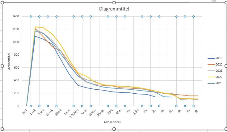

Hier mein Jahr aus Strava

Strava Fitness Kurve 2019 - heute - der Abfall jeweils der Winter
2-3 Monate wo das Volumen zwischen 10-15h pro Monat lag.
Ich dachte allerdings immer, dass ich weitaus schneller einfach auf einem Niveau bin wo ich mal war. Man sagt ja immer man braucht so lange wie man pausiert hat um wieder dort zu sein wo man war. Trifft bei mir nicht zu sonst hätte ich im Mai schon dort sein müssen.
Da ich leider keinen FTP Test gemacht habe, könnte das Plateau auch bereits im Juni erreicht gewesen sein und einfach seither stillstand.
