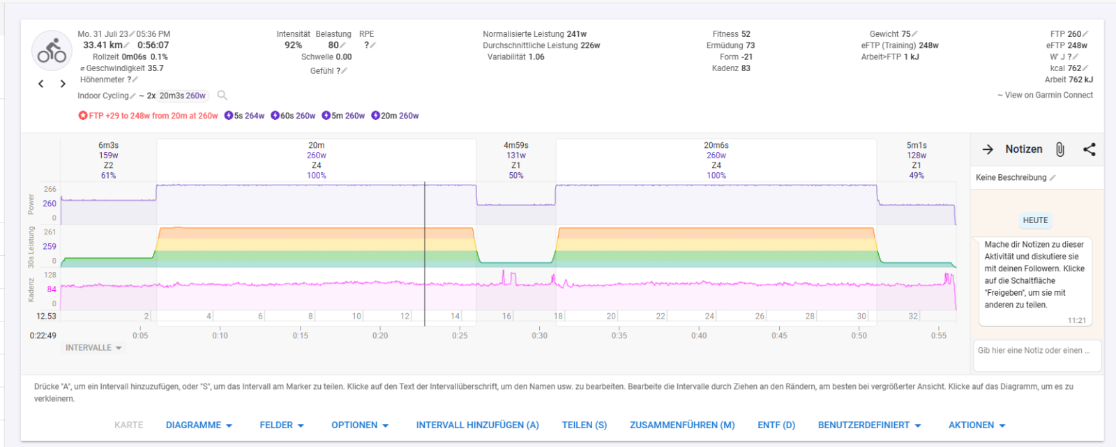

Ich sehe nicht, wieso man den 20 min. Test nicht einfach mal durch ein paar 2*20 min. Intervalle verifizieren könnte. Ist auch ne gute Übung fürs Pacing und zugleich eine gute Trainingseinheit.
Sehe daher keinen wirklichen Grund, warum man auf Rampentest ausweichen sollte. Testprotokolle und Pacing zu erlernen gehört eben auch zum Training dazu.
