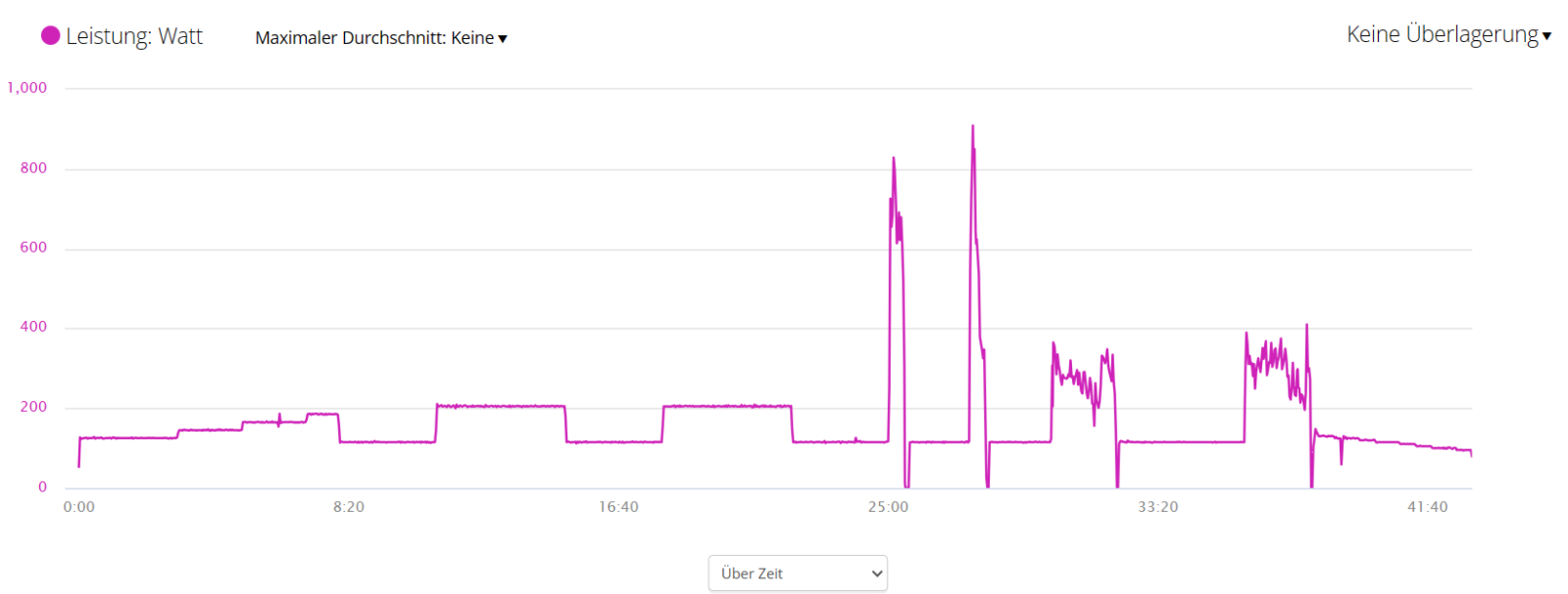

Guten Morgen zusammen.
Ich habe neben Zwift zur Sicherheit auch immer den Edge * mit laufen.
Gestern nach dem Workout von Zwift Academy - "Der Finisher" brachte mir der Edge * die Meldung neue FTP erreicht. 2,79W/kg 221 W Laktatschwellen Herzfrequenz 171.
Darf man das Ernst nehmen?
Fahre auf Zwift mit eingestellten 205 FTP, Test will ich mal machen nachdem Academy abgeschlossen ist.
Ich bin ja in dem Workout keine 20 Min. 240Watt oder ähnliches gefahren, sondern nur höhere Spitzen.
Diese Kurve sieht aus als wenn es gar keine vernünftige Leistungsmessung gewesen wäre. Die Garmin * Erfassung ist schon in Ordnung, das sie einen Mittelwert über 20 Minuten ermittelt. Nicht mehr und nicht weniger. Aber diese Kurve sieht als wie ein einziges Artefakt. Ist da ein Leistungsmesser übernhaupt dran, wass für ein Gerät?
@ronde2009
Nein, das sieht schon alles korrekt aus. Das Workout ist so aufgebaut, dass Du in den ersten 2/3 ermüdet werden sollst und dann folgen am Ende jeweils 2x 30s Allout Sprints und danach noch 2x 2 Min Allout Fahrten als Freeride.
Dann kann man ja den relevanten Bereich markieren und die mittlere Leistung anschauen. Mit dem Garmin * wird das nichts zu tun haben. Im Prinzip kann man solche Mittleren Leistungen dann mal mit der NP vergleichen und üer Dauertests validieren. Da es aber sowieso keine Weltmeisterleistung ist würde ich die Daten einfach mal so nehmen, die FTP auf den Wert einstellen und dann wieder im Training schauen ob das so für Dauermethode oder Intervalle zu brauchbaren neuen Belastungswerten führt. Sonst wieder etwas absenken. Wnenn man einen Standard Wert aber haben möchte zum Langzeitvergleich aber haben möchte würde ich einen 20 Minuten Test nachschieben. Es lohnt sich ja zu beginn des Wintertrainings Testwerte zu erheben, um diese in den Wintermonaten als Ausgangswert zu haben.
