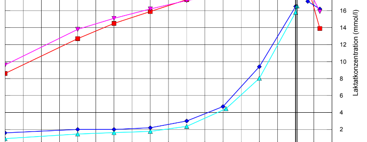

Aber das ist doch okay, die "4" hat man nur mal vereinfachend angesetzt, weil bei den meisten Athleten dort ein solcher "Knick" erkennbar ist, wie unten. Die Frage ist einfach, ab wo das Laktat langsam "außer Kontrolle" gerät. Wenn ein guter Diagnostiker in der Lage ist, aus einer individuellen Kurve genauere Schlüsse zu ziehen, dann lass ihn bloß! Das ist dem Grunde nach wesentlich besser, als stumpfe Standard-Vorgaben durchzurechnen.
(Copyright @Teutone, 2016)
