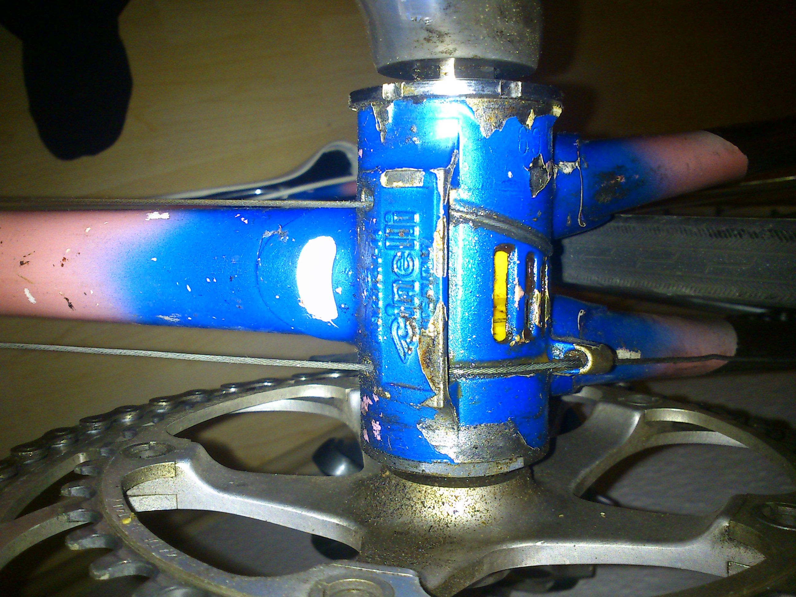

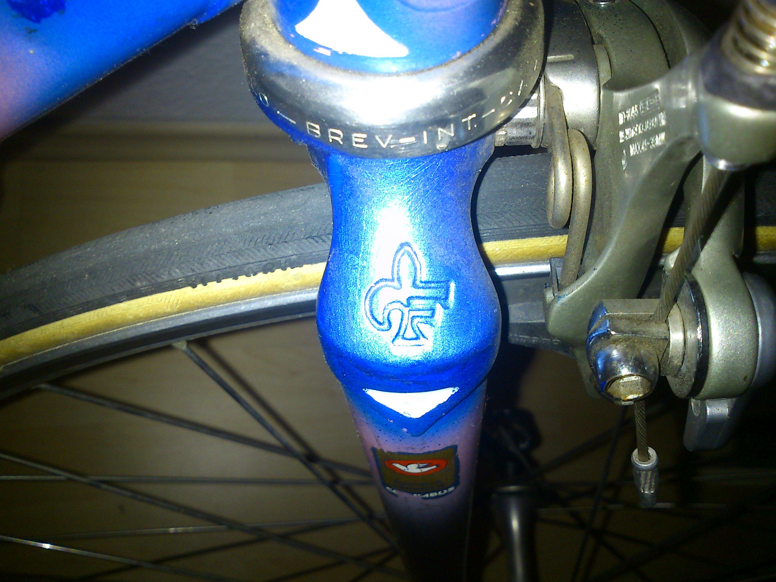

ich hab hier ein Rahmenrätsel und weiss nicht was es ist. Kann jemand was hiermit anfangen?DSC_0889.JPGDSC_0888.JPG
Verkauft wurde es mir / meiner Mutter als "Tigra Profesionnel". Dies wurde aber im "Was ist das..." Thread schon als nicht richtig bezeichnet. Auf der Tretlagemuffe haben wir eine "Cinelli" Prägung. Ist es damit ein Cinelli?DSC_0887.JPG
Also Lilien hab ich mir jetzt hier im Forum alle angeschaut....habs nicht gefunden. Noch jemand eine Idee?
Könnte die Öffnung in der Tretlager-Muffe auf den / einen Rahmenhersteller hinweisen ?
Gewinde sind franz.
Das sieht ganz gut aus.
Jetzt stellt sich die Frage hat Coppi für franz. Hersteller gelötet oder haben andere Hersteller "Coppi Tretlagermuffen" verbaut ?
Sonst sind keine Gravuren o.Ä. vorhanden.
passt das zu Coppi
Das sind wohl Cinelli Muffen ! ?
Moment, die Marke "Coppi" gabs doch auch von einem franz. Hersteller, wenn ich das richtig in Erinnerung habe......
Ob das Cinelli-Muffen sind, kann ich nicht sagen, aber die am Rahmen entsprechen sehr genau denen an meinem einen Coppi und die an der Gabel denen am anderen. Beide kommen von Fiorelli. Das mit der sehr ähnlichen Gabelkrone, aber anderen Rahmenmuffen ist ein Campionissimo aus Columbus-Rohr. Die Ausstattung ist noch original (NR Pat. 1973). Das andere ist wahrscheinlich ein paar Jahre älter und aus Reynolds 531-Rohren. Man findet im Internet auch Katalogscans von Fiorelli.

Kann es sein das eine von den Firmen: Coppi, Cinelli .... Rahmen für franz. Hersteller mit franz. Gewinden hergestellt haben ?
Ich bin mir sehr sicher, dass es sich um ein Fiorelli-Coppi handelt. Die wurden ja auch sehr grenznah zu Frankreich in Novi Ligure hergestellt.
