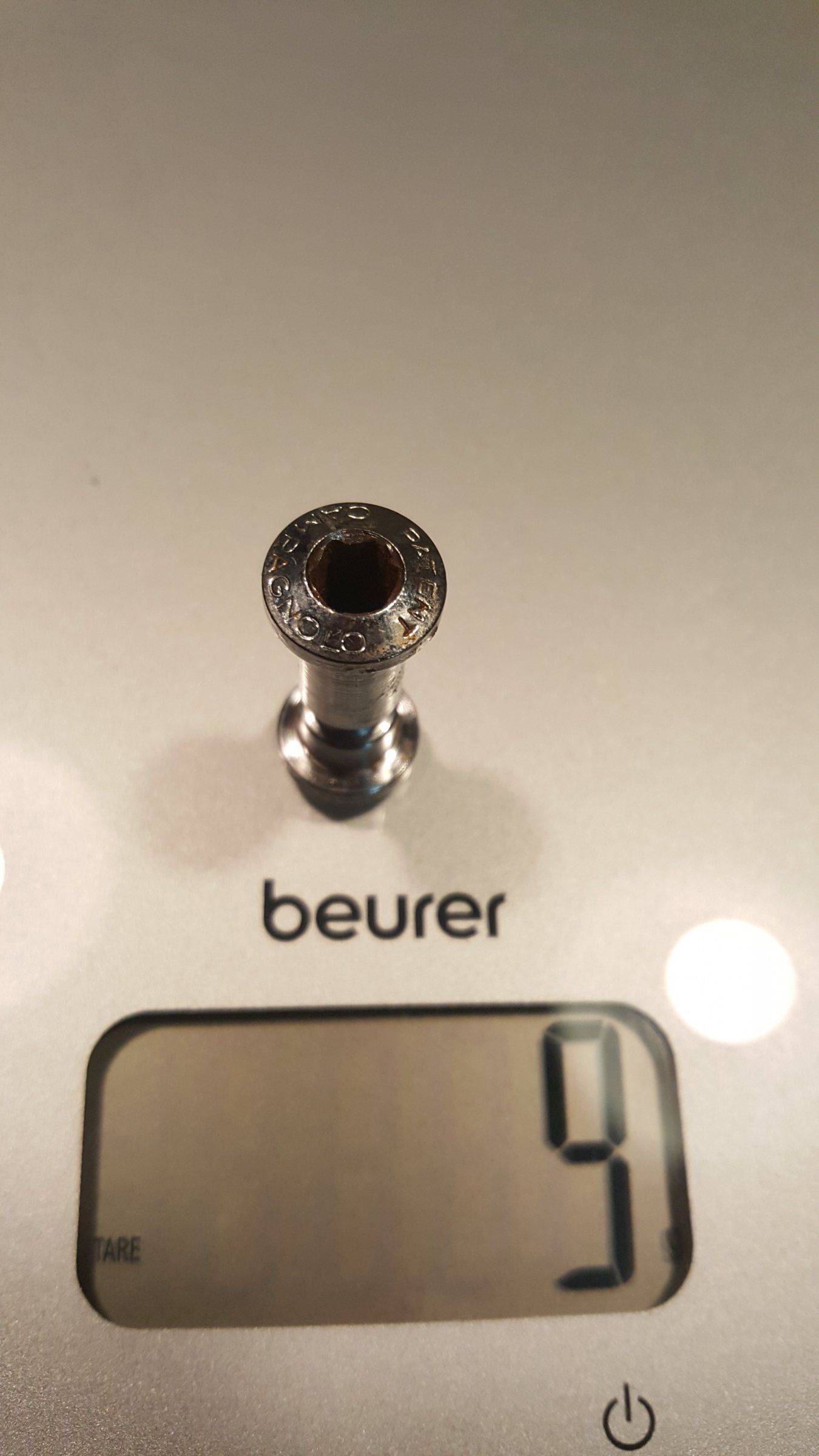

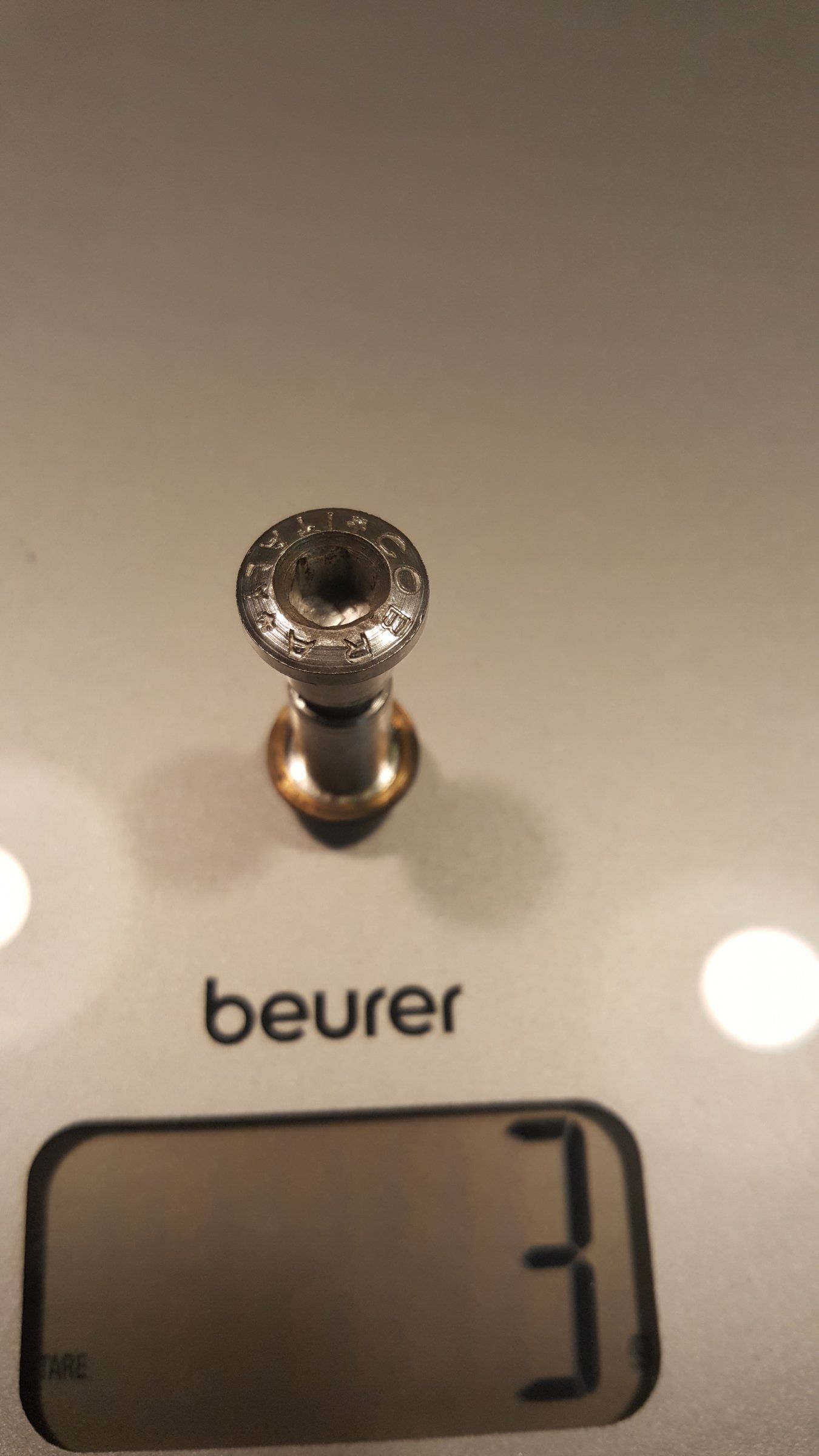

Das ist auch besser, am Raleigh habe ich auch eine Titanschraube. Im Vergleich zu Alu würde man ja auch nur ca 0,5-1g sparen
Oder halt original vintage und von Cobra :P ;).

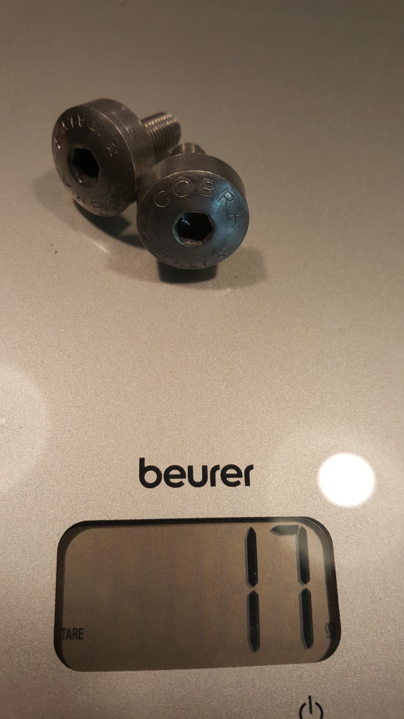

Hab zwei schwarze Cobra* Sattelstützenklemmbolzen im Einsatz, halten bisher, eine erst seit paar Monaten, aber auch regelmäßig bewegt worden mit schönen Temperaturschwankungen im Winter @ high speed und die andere schon vier Jahren am Simoncini mittlerweile, nicht soviel bewegt worden aber hält :P.
Die silberen Aluminium Kurbelschrauben Cobras sind so wunderschön, so spart man sich auch übrigens trotz leichtbauweise eine zusätzliche Staubkappe welche so bereits integreit ist :P @Grautvornix und kann vielleicht so leichter wahrnehmen wie beurteilen ob sich die Kurbelschraube löst, doppel :P :P.

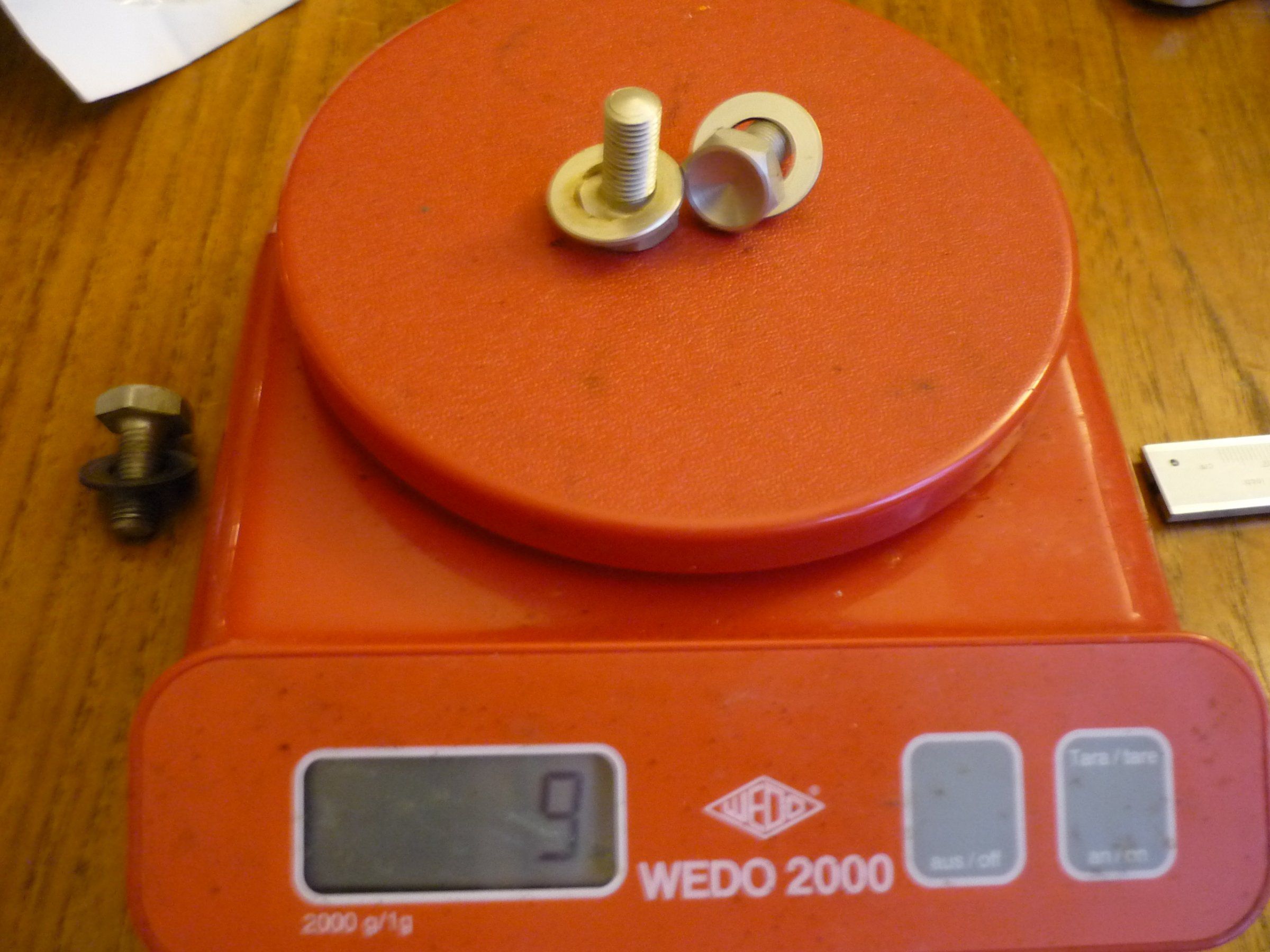

Hab zwei baugleiche Alu-Kubrelschrauben von Chisal Ferrara! :daumen: :cool:
*erstere kam in weniger guenstig aus Übersee, den Vereinigten Staaten / U.S. :D

Bloß so hilft die Schraube null gegen Dreck. Ich habe die TA-Version davon (wurde mir wenigstens als TA angepriesen) und die bringt wenigstens noch nen O-Ring mit...
sind die Stronglight Kurbelschrauben auch aus Alu und gabs die mal serienmässig bei einer Kurbel und/oder innenlager ?
Die sind aus Alu, waren aber im Zubehörprogramm, soweit ich weiß nie Serie an ner Kurbel.

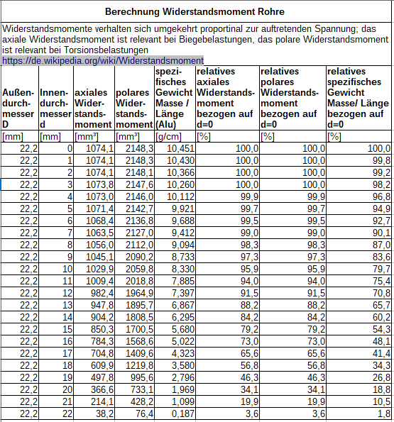

Gab es die Kombination von seitlich eingefrästen Nuten mit Bohrung innen bei SR?
Ich bin da etwas skeptisch, was die reduzierte Festigkeit (-> Kerbwirkung) besonders bei Torsion angeht.:confused:
Am sinnvollsten ist m.E. nur die Bohrung innen. Bei vereinfachter Annahme, dass der waagerechte Arm auch D=22,2 mm hätte (ist real meistens höher) und 11 mm Bohrung hätte man immer noch 94% der Festigkeit von Vollmaterial:
So in der Form nicht, aber es gab eine ESL Variante mit größeren seitlichen Nuten. Die sahen aber anders aus, als meine
