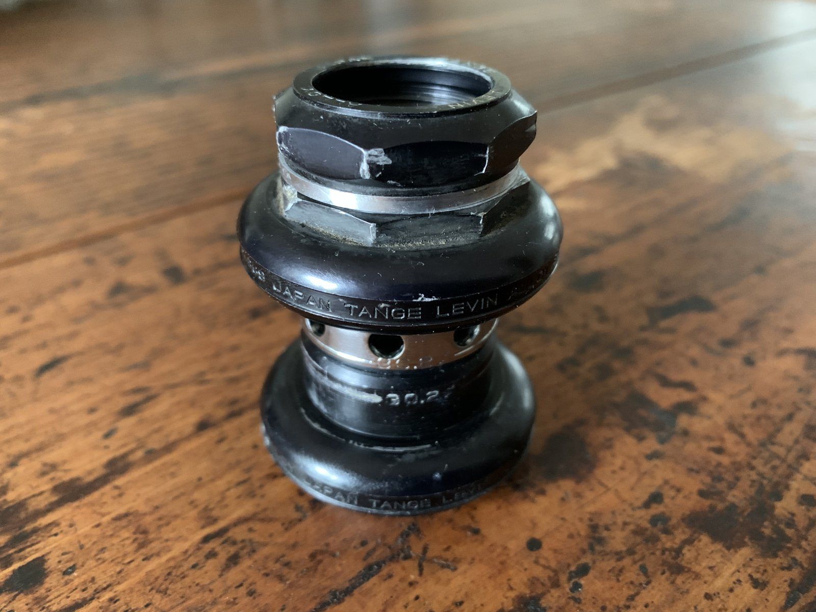

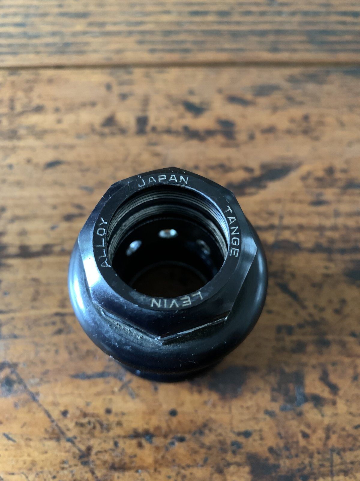

Tange Levin Alloy

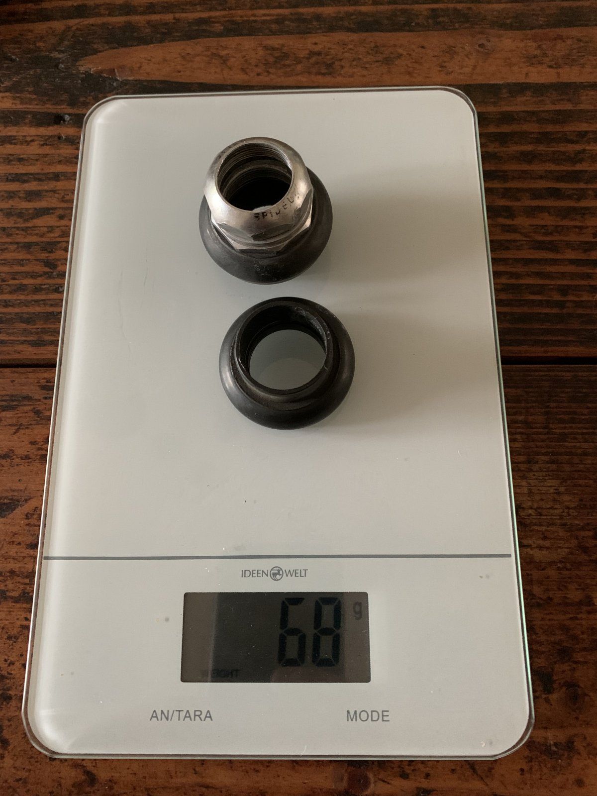

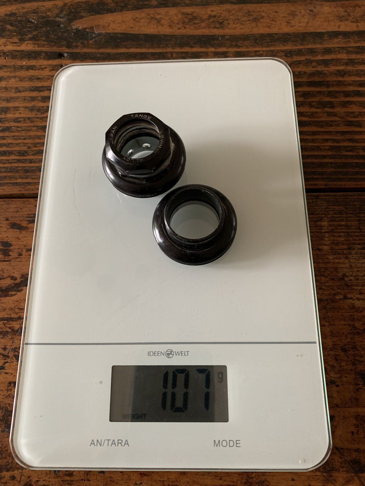

Ich weiß nicht ob der Steuersatz hier schon mal Thema war aber mir war er bisher unbekannt und mit 107g würde ich ihn schon als Leichtgewicht bezeichnen. Vermutlich fehlen aber leider die Dichtringe.

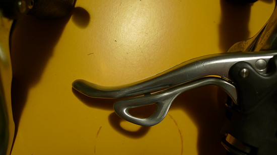

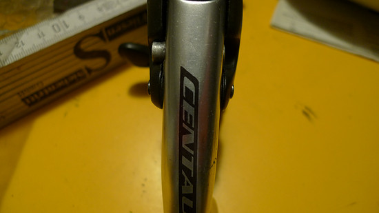

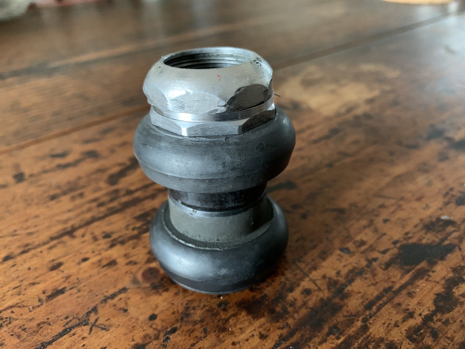

Der linke Hebel hatte einen schweren Sturzschaden, leider habe ich davon kein Foto, aber am Schalthebel kann man sehen, dass er etwas anders aussieht als die Serie, vorne im Bereich der ausgesparten Fingerauflage:
Genauso verkratzt war der Griffkörper, davon sieht man nichts mehr, der kleine Kratzer ist gebleiben, weil ich nicht noch tiefer rein gehen wollte:
Die Aufnahme des Bremsgriffbefestigungsbolzens ist normalerweise innen und außen am Griffkörper gleich dick, hier blieb außen noch ca. 1/2 bis 1/3 übrig, wird aber wohl trotzdem halten:

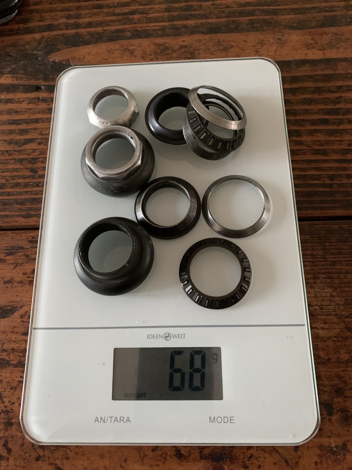

Hier ein kleiner Gewichtsvergleich:
