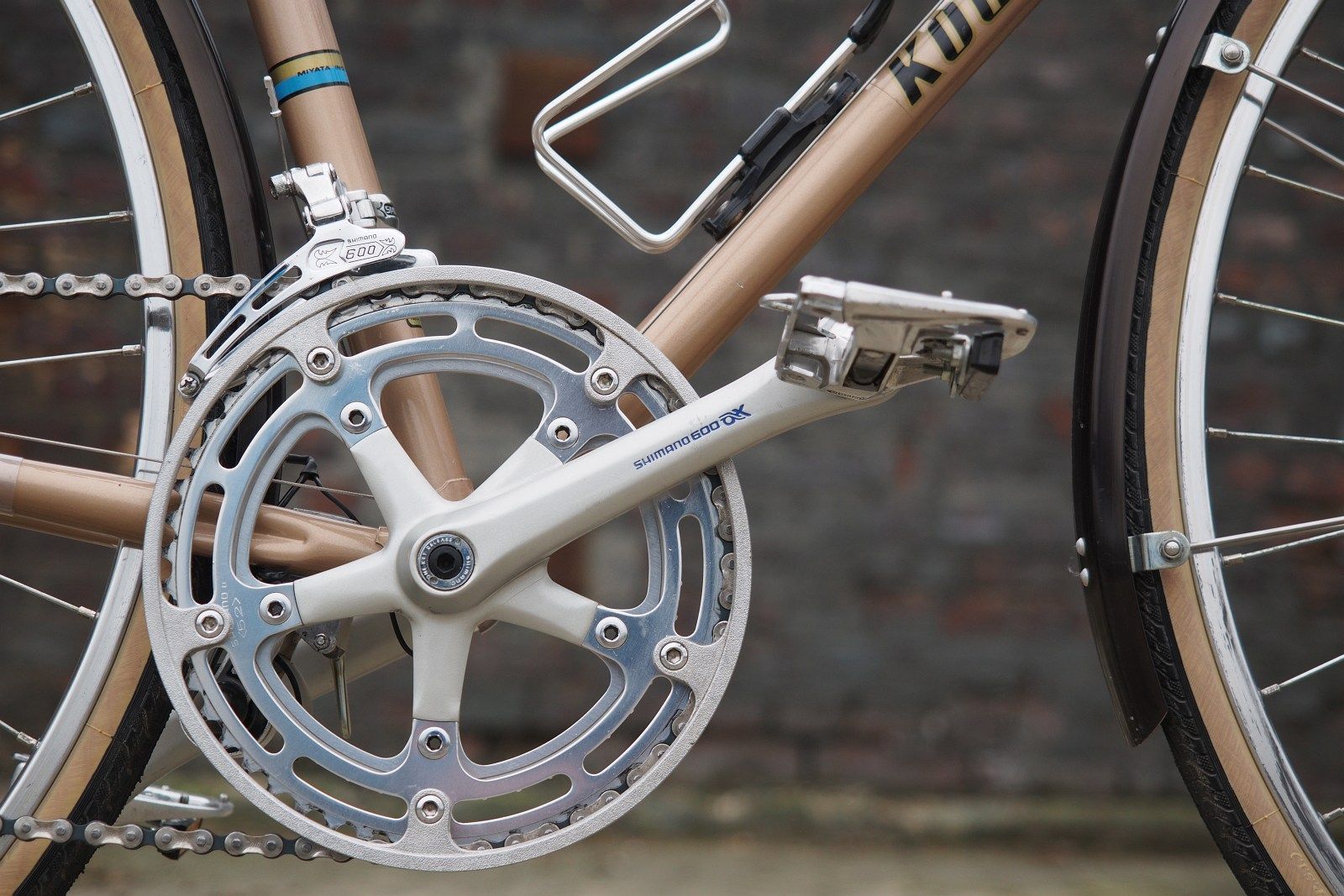

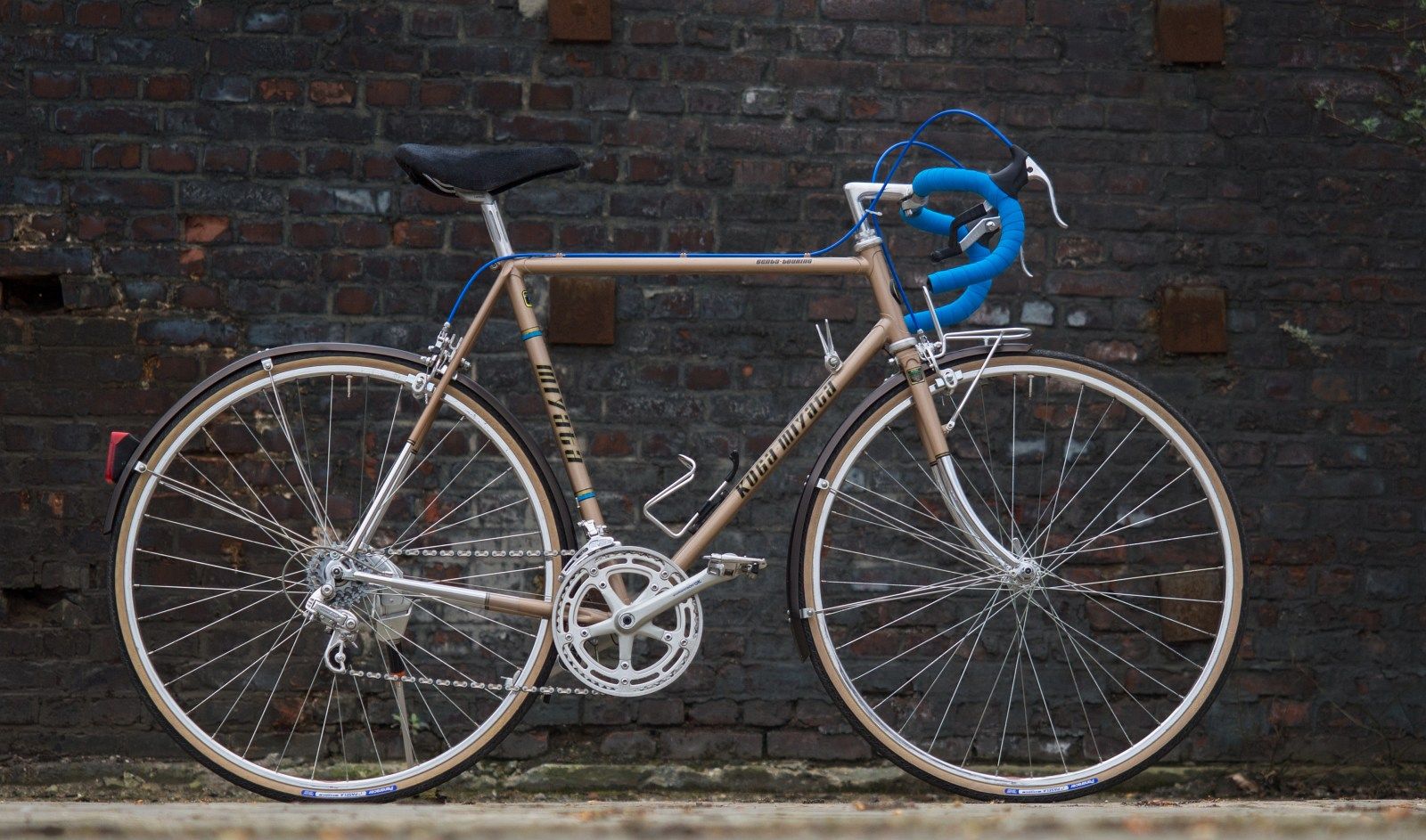

Der Kerl ist so stilsicher, dass er sich das ruhig trauen darf. Ich finde das Teil genial, gerade auch wegen der moderneren Akzente. An was für einem Rahmen sollte man das machen, wenn nicht an so einem. Bei dem zeitlosen Zunow gibt es zum Glück keine Katalogaufbauten (langweilen mich sowieso immer mehr).
Aber damit ich auch mal noch etwas kritisches los werde... ein Nitto-Lenker gefiele mir doch besser daran als der von Sachs 😉
Edit: und @morda bau da bloß keine Schaltbremshebel ran! 😉
Sehr schöne Bilder, das sieht ja aus wie neu😍 Das blau macht es interessanter als die Katalogversion. Die Bremsgriffe hätte ich etwas tiefer montiert, damit die Sicherheitsgriffe eben sind. Die Beschriftung am Jagwire Außenzug hätte ich entfernt und ich hätte kürzere Befestigungsschrauben für den vorderen Gepäckträger verwendet.
Vielen Dank! Die Bremsgriffe montiere ich eigentlich immer an ähnlicher Stelle, damit die Hände nicht allzu tief auf den Bremsen liegen. Das Rad soll ja nicht als Museunsstück im Wohnzimmer landen. Die Zusatzbremshebel sind wohl nicht 100% gerade, sie sind bei jeder Position etwas unsymmetrisch gewesen. Die Schrauben vorn waren original, daher hab ich sie erstmal so gelassen. Das Blau fand ich insofern passend, als dass es auch in den Banderolen vorkommt. Vielen Dank für Deinen Kommentar!

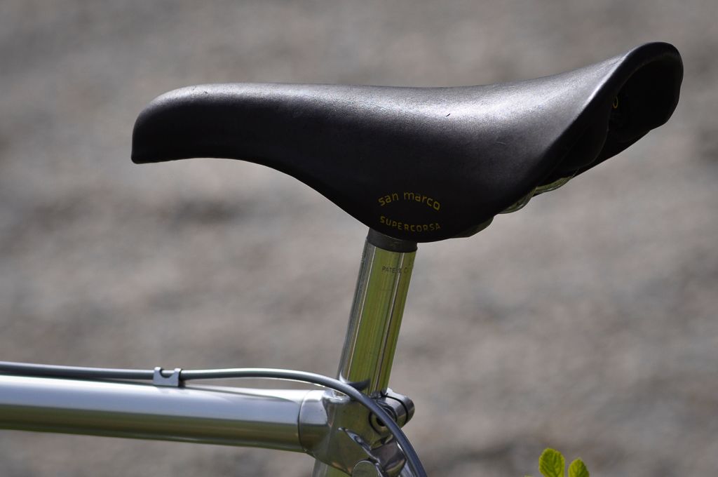

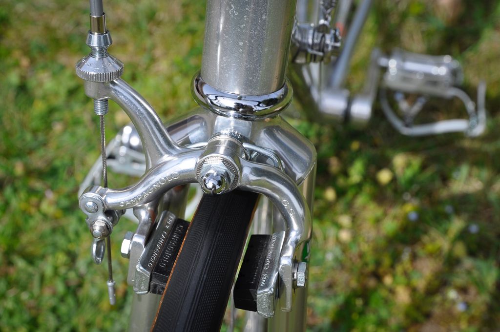

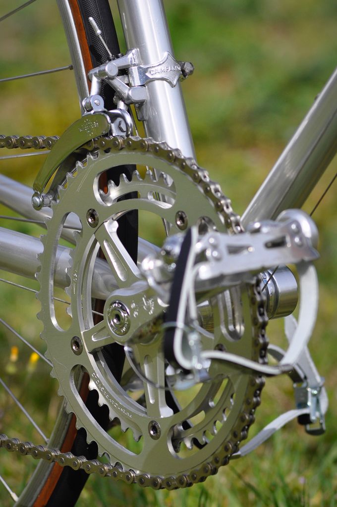

Vitus 979 von 1980

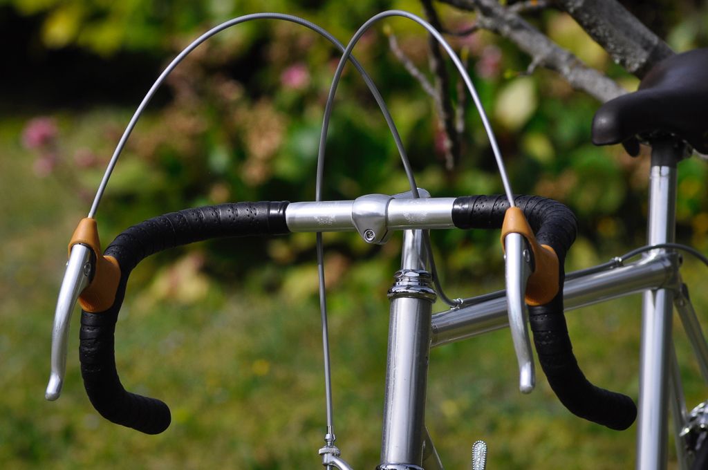

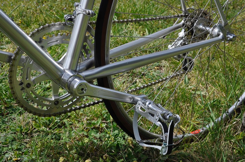

Dann schicke ich mal mein "Vélo classique" ins KdM-Rennen. Auch wenn es auf den ersten Blick nicht danach aussieht, es ist ein Rad das in den frühen 80ern Rennrad-Geschichte geschrieben hat.
"Back to the Future" Aber diesmal geht es vom Jahr 2021 zurück ins Jahr 1980. Im damaligen Staiger-Prospekt kann man folgendes lesen: Der Rahmen: Vitus 979-Duralinox — Aus einer neuen, superleichten Alu-Magnesium-Legierung. Keine Schweißnähte, sondern stabile Verbindungen durch ein neues in der Raumfahrttechnologie entwickeltes Klebeverfahren. Die Maschine mit einem der leichtesten Rahmen der Welt. (54er Rahmen inkl. Gabel 1.710g)
Ein in etwa vergleichbares Vitus 979 mit Campa G.S. Komponenten kostet stolze 2.040 DM. Mit Campa‘s Super-Record und Monthlery-Felgen von Mavic liegt der Preis bei 2.480 DM.
Zum Vergleich: Einen VW Golf bekommt man ab 10.955 DM, für eine BMW G/S muss man 8.350 DM hinlegen und der durchschnittliche Netto-Jahresarbeitslohn liegt bei 19.854 DM (10.151€).
Bis auf Lenkerband (neu), Hoods (Repro), Kette (NOS, vernietet / nicht verschlossen 🧐), Bowdenzüge (neu), Lenkerstopfen (neu) und Pedalhaken (neu) ist an dem Rad noch alles original von 1980. Das G.S. Schaltwerk musste allerdings einem Nuovo-Record (Pat.80) weichen. Das Rad wurde von mir komplett zerlegt, jedes Lager, jede Kugel, jede Schraube und Mutter wurden gereinigt, poliert, konserviert und wo erforderlich wurde neu gefettet. Mehr Original geht (fast) nicht.
Mehr Details gibt’s hier: https://www.rennrad-news.de/forum/threads/un-vitus-979-de-retour-en-france.172596/
Und hier gibt‘s noch reichlich Lesestoff rund ums Vitus 979: https://on-the-drops.blogspot.com/2016/12/the-peugeot-px-10du-vitus-979.html
Ich bin mal gespannt, wer sich als Erster zur Länge der "Wäscheleinen" äußert. Meine Antwort im Voraus: Das muss so und das bleibt auch so. 😎

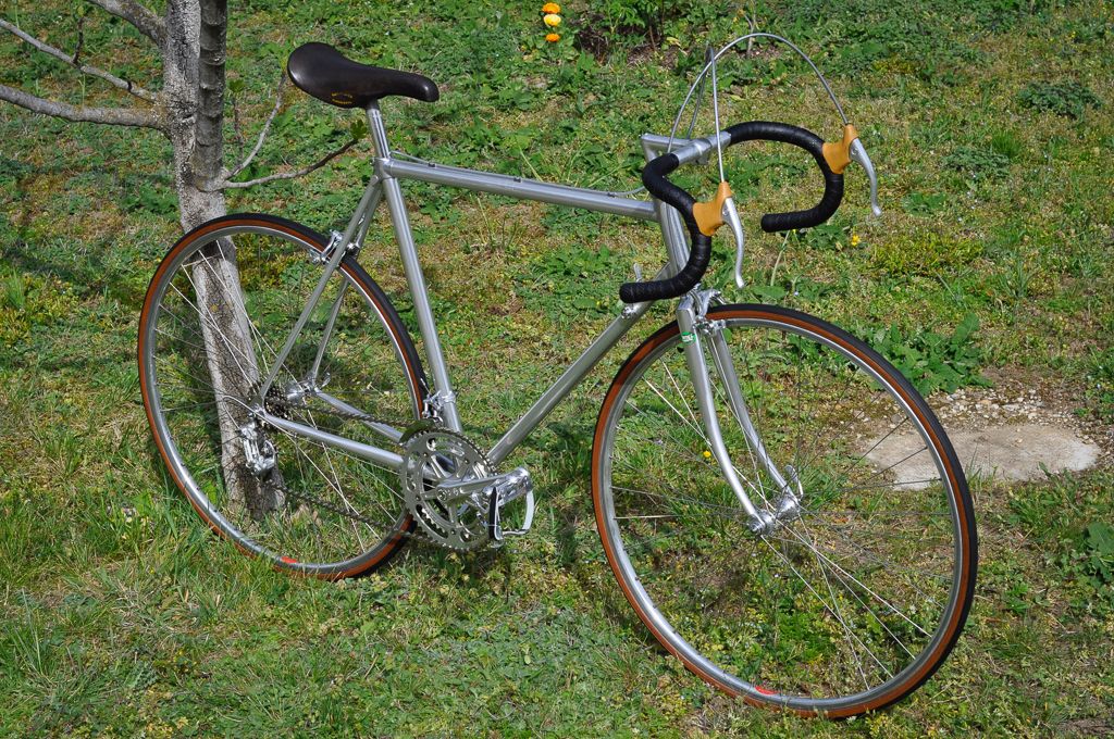

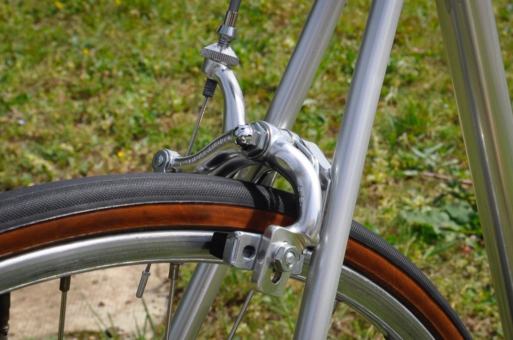

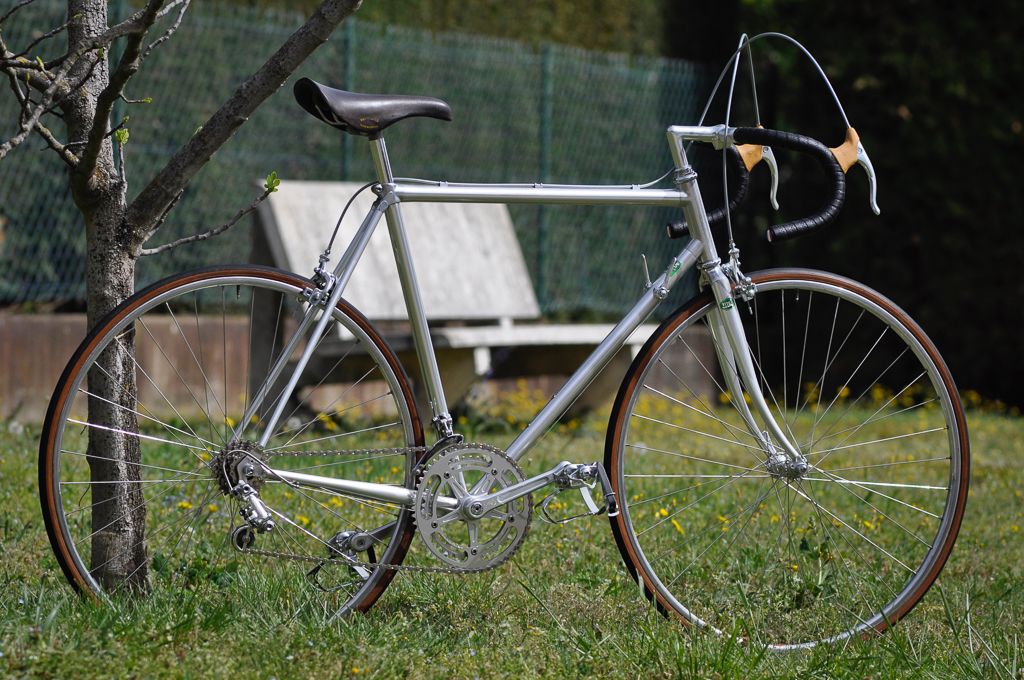

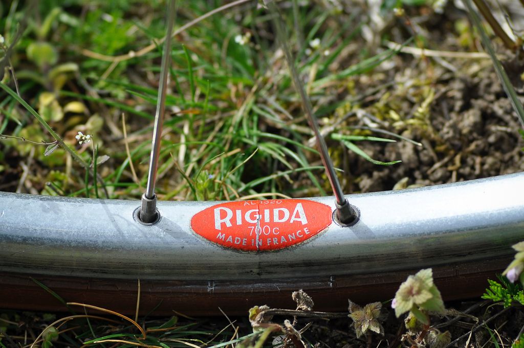

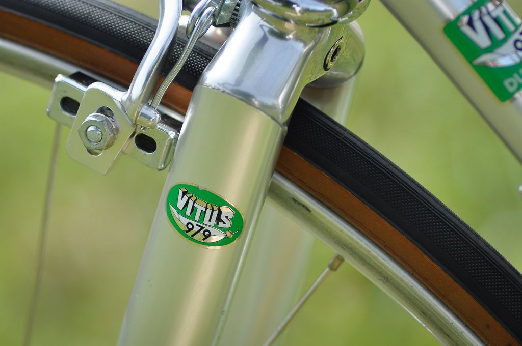

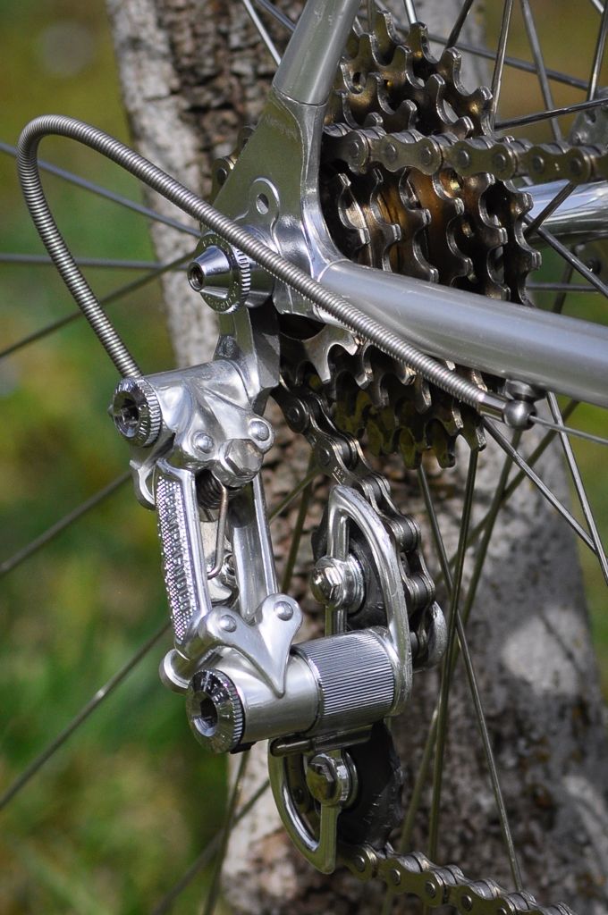

Vitus 979 von 1980

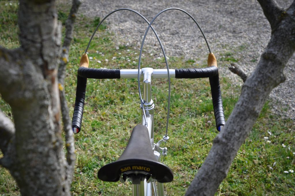

Wunderschön schlichtes Rad und schöne Bilder 😍
Wo sind denn die Staiger-Decals geblieben?
@Bonfra Das Vitus ist nicht von Staiger und es hat wohl auch nie weitere Decals besessen. Den Staiger-Prospekt/Katalog erwähne ich nur, um das Rad besser einordnen zu können.
Mit Staiger-Decals und Campa Super-Record würde es so aussehen.
:eek:Stützenauszug & Bremshebelposition (& LB Wicklung)!

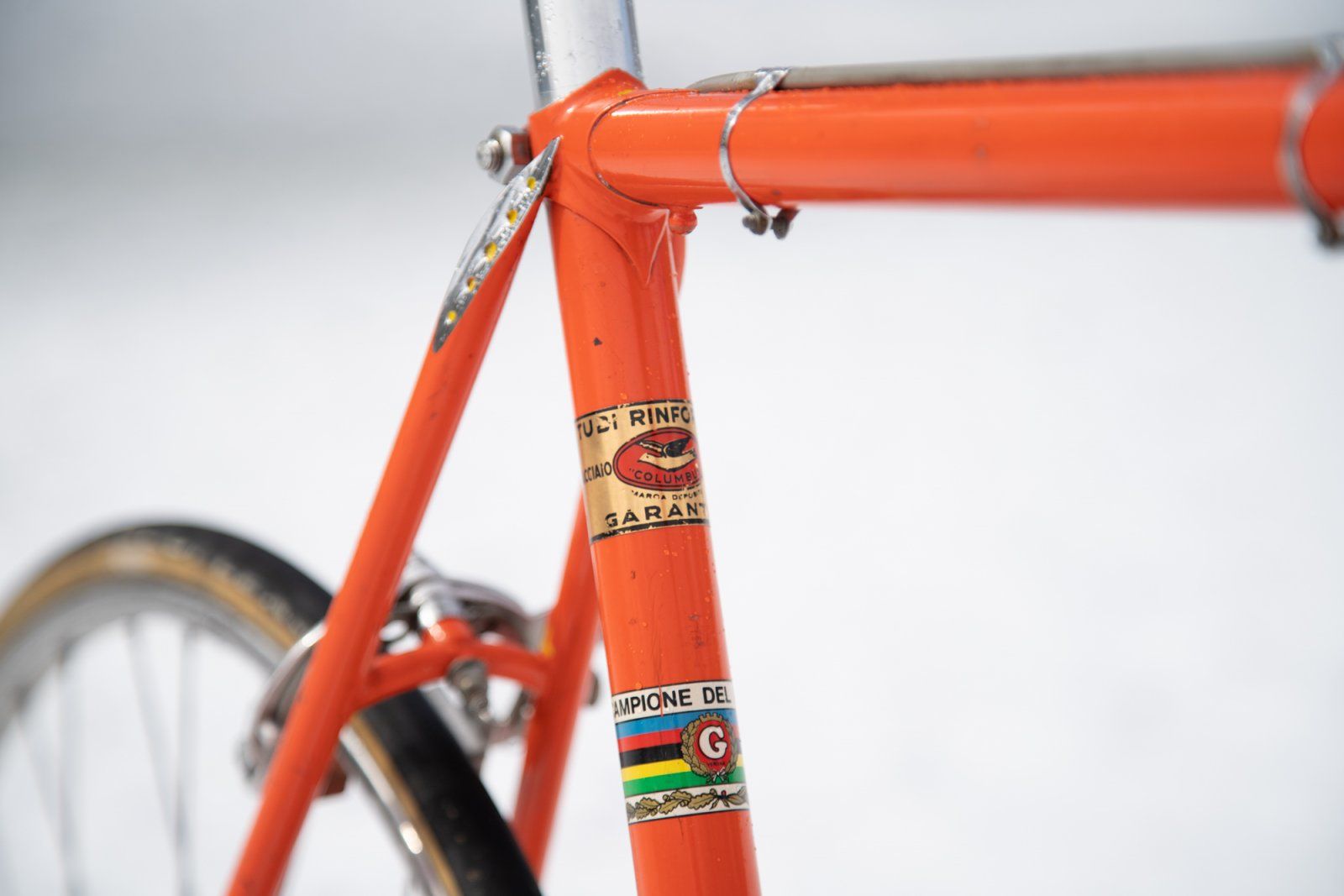

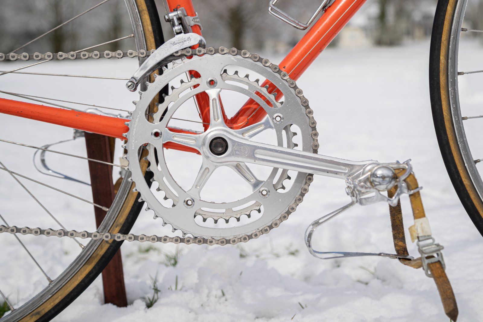

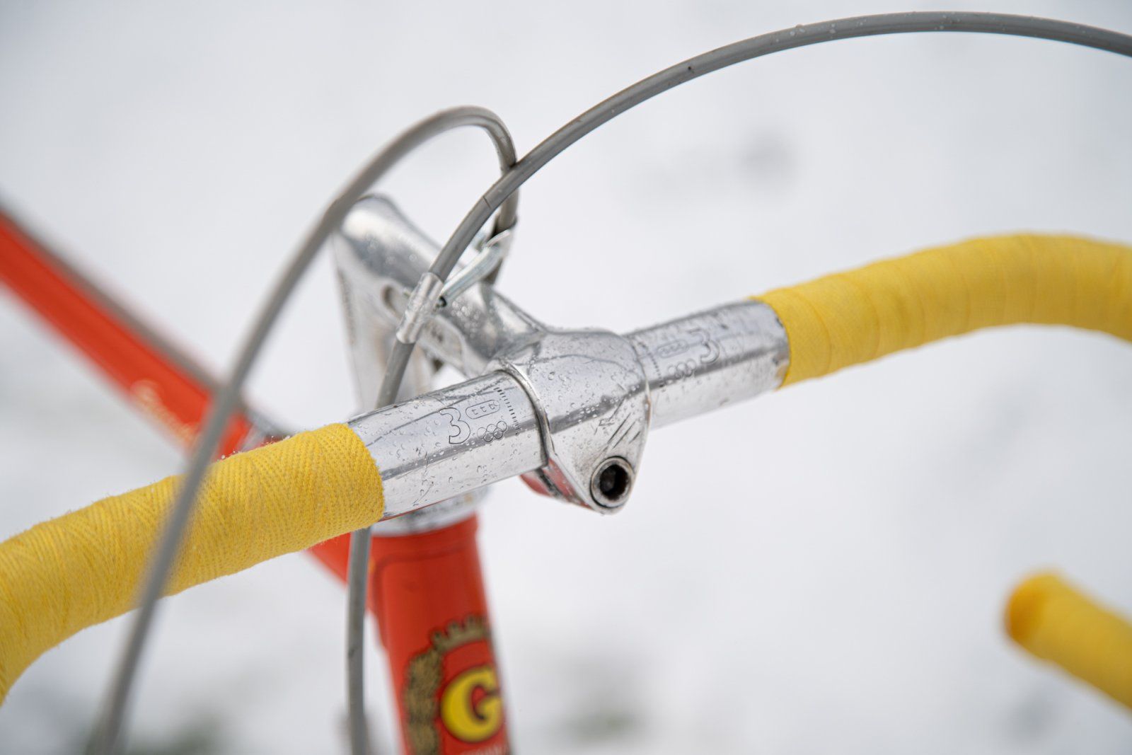

Da ja bisher der Quoten-Italiener fehlt trau ich mich mal :)
Ich präsentiere: ein Grandis Special Gran Prix von 1971 (oder vielleicht '72, wer weiß...)
Das Special Gran Prix war ab 1968 das Top Modell von Grandis, bis es vom Superleggera "abgelöst" wurde, die beiden Modelle haben sich aber bis auf ein zwei Pantos nicht unterschieden. Mich hat das Rad so gereizt weil Grandis eher ein Underdog ist aber sehr schöne und detailverliebte Rahmen gebaut hat (zB der typisch gebogene Bremssteg). Ganze 16 mal ist das Grandis Logo in die Muffen pantografiert 😍. Die Farbe ist der absolute Wahnsinn und leuchtet in echt noch viel mehr als man es auf Fotos zeigen kann. Die Kombi orange/gelb war schnell entschieden :D
Das Rad kam etwas durchmischt zu mir, viele Bauteile waren deutlich älter als der Rahmen. Vieles hatte ich noch rumliegen, einige Teile konnte ich dann nach ein bisschen Suchen auch finden. Der aktuelle Aufbau ist ziemlich klassisch, mit ein paar verhältnismäßig selteneren Campa Teilen, aber im großen und ganzen nichts ausgefallenes. Anfang der 70er gabs ja auch nicht so viele Optionen für ein hochwertiges italienisches Rad. Verbaut ist:
  • Campa Schalterei ( + Pedalen, Steuersatz etc)
  • Universal Super 68 Bremsen (ganz wichtig: Roto Bremskabelclips ;) )
  • Universal Bremshebel mit repro Hoods
  • Cinelli Unicanitor Sattel
  • LRS besteht aus Campa HF Naben, Module E Felgen und Veloflex Master 23mm
  • 3ttt Record Vorbau und Lenkerkombi mit Velox Band und Cinelli Endstopfen
Vergebt mir den Laufradsatz, auf Schlauchreifen habe ich im Moment keine Lust, das wird irgendwann noch kommen. Der originale LRS steht hier noch (Campa HF Naben, Fiamme Felgen und Regina Corsa 5-fach und natürlich die gerade Schnellspanner) und wird überarbeitet. Bis dahin soll das Ding aber rollen ;)

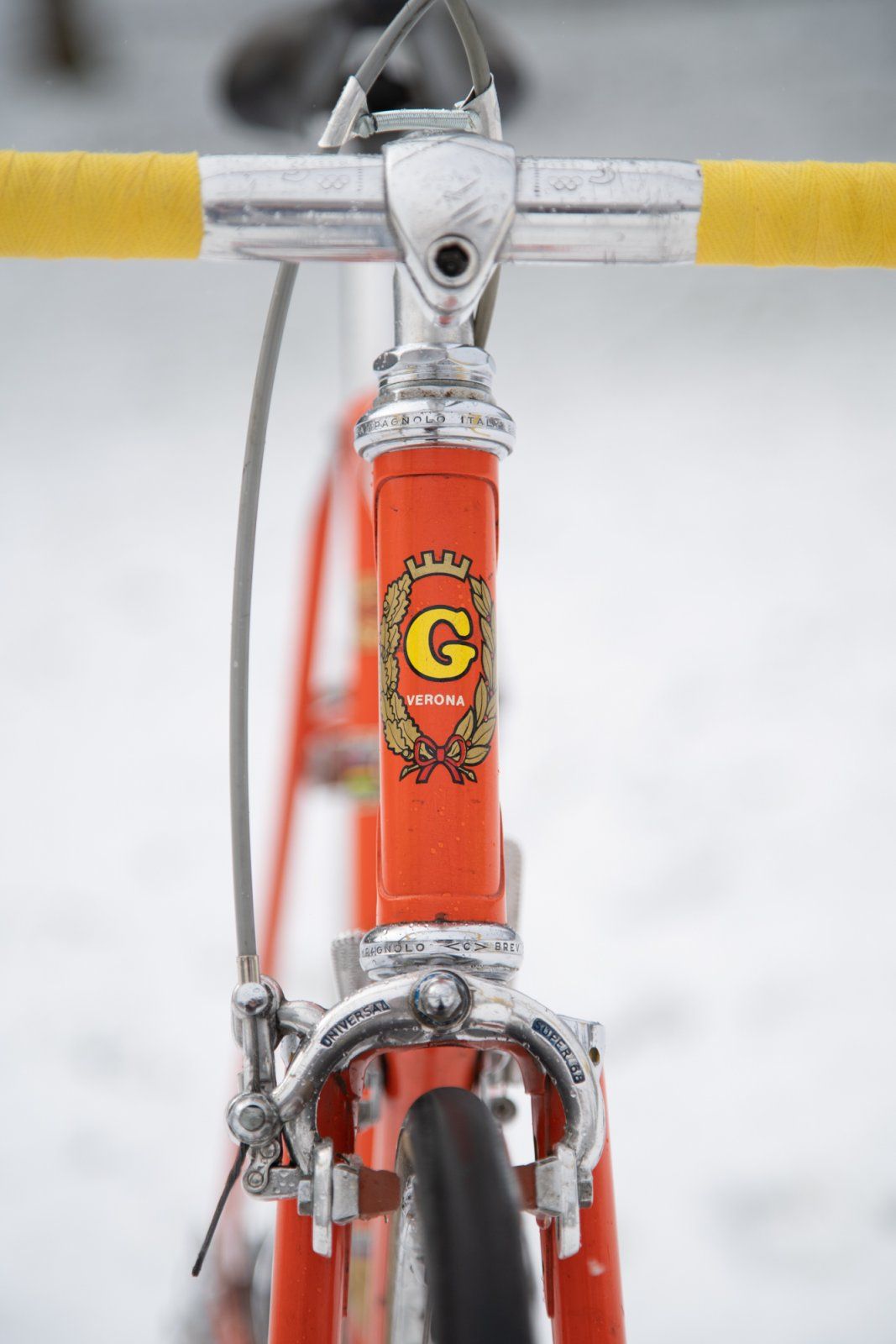

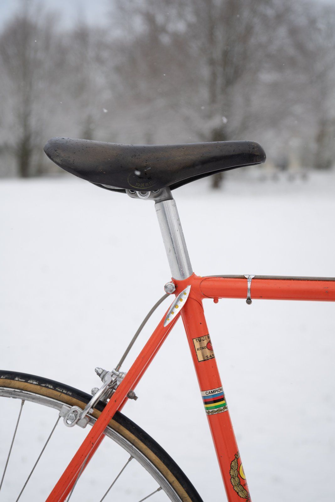

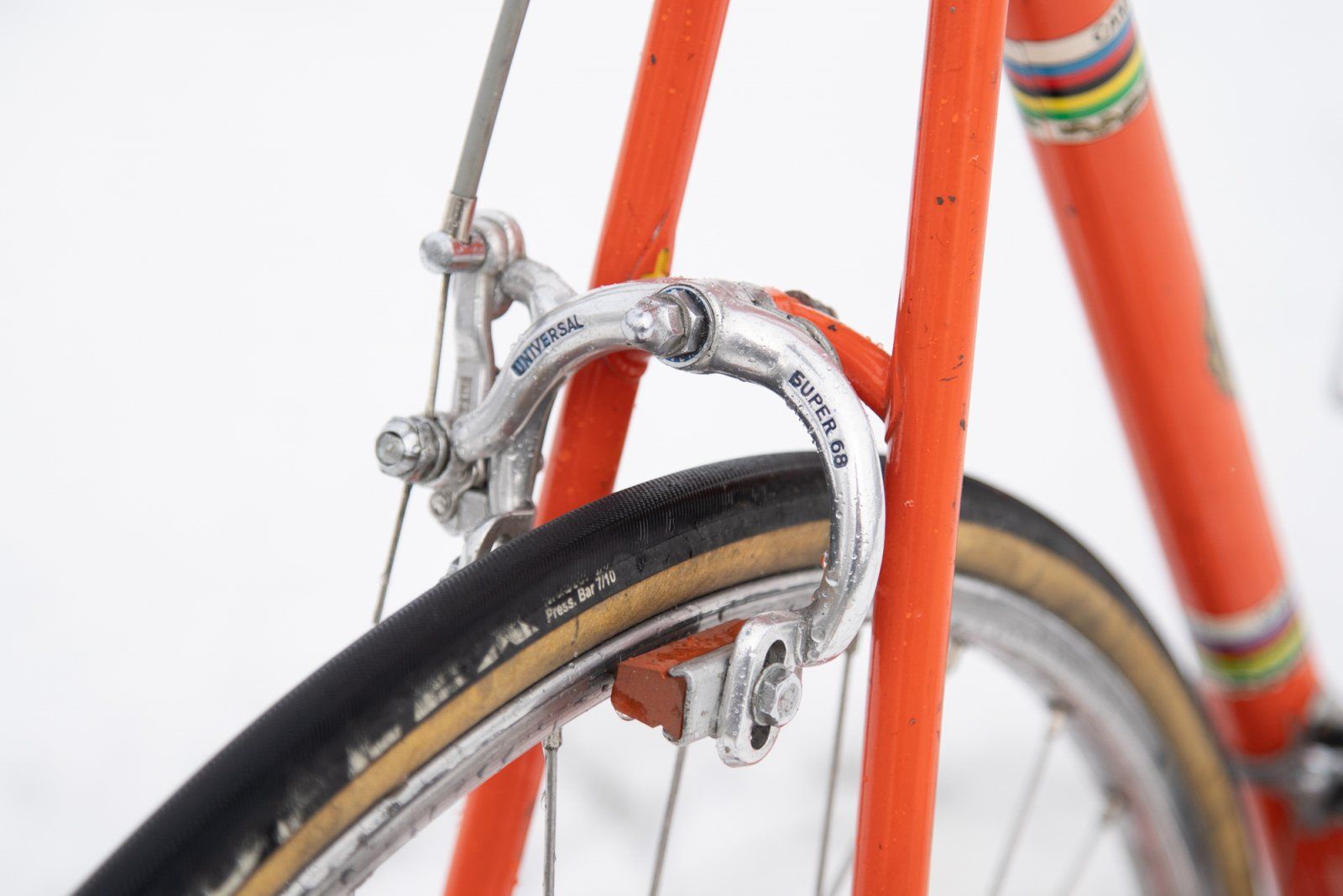

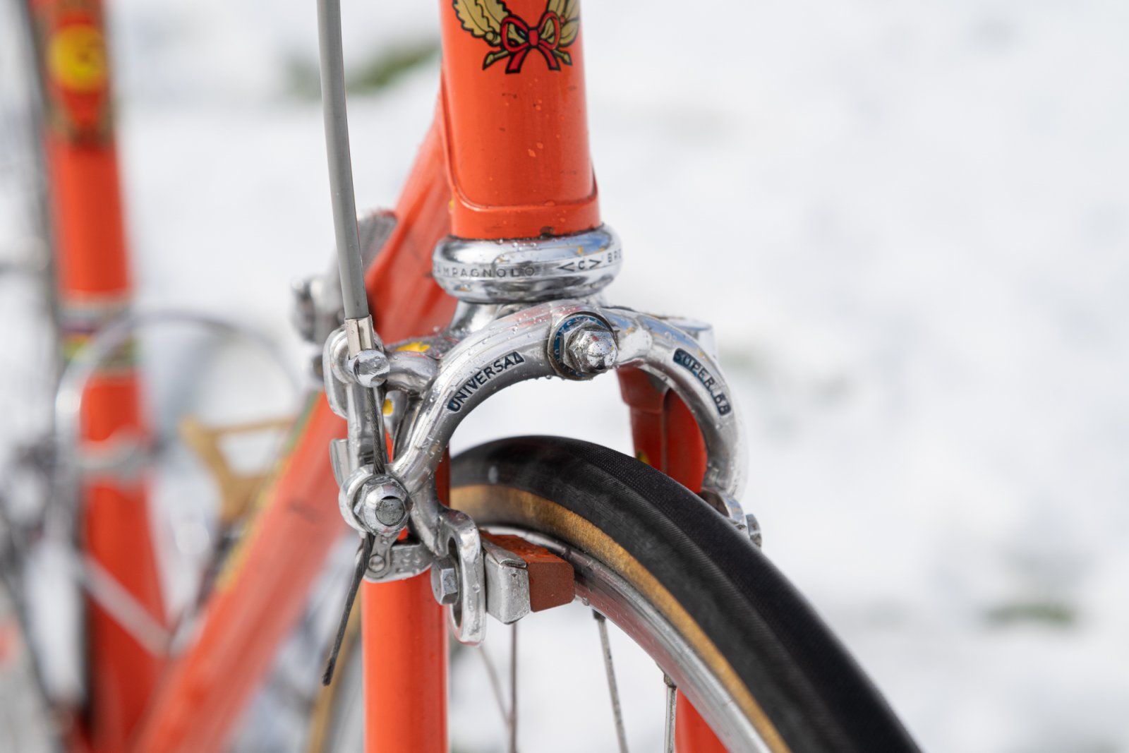

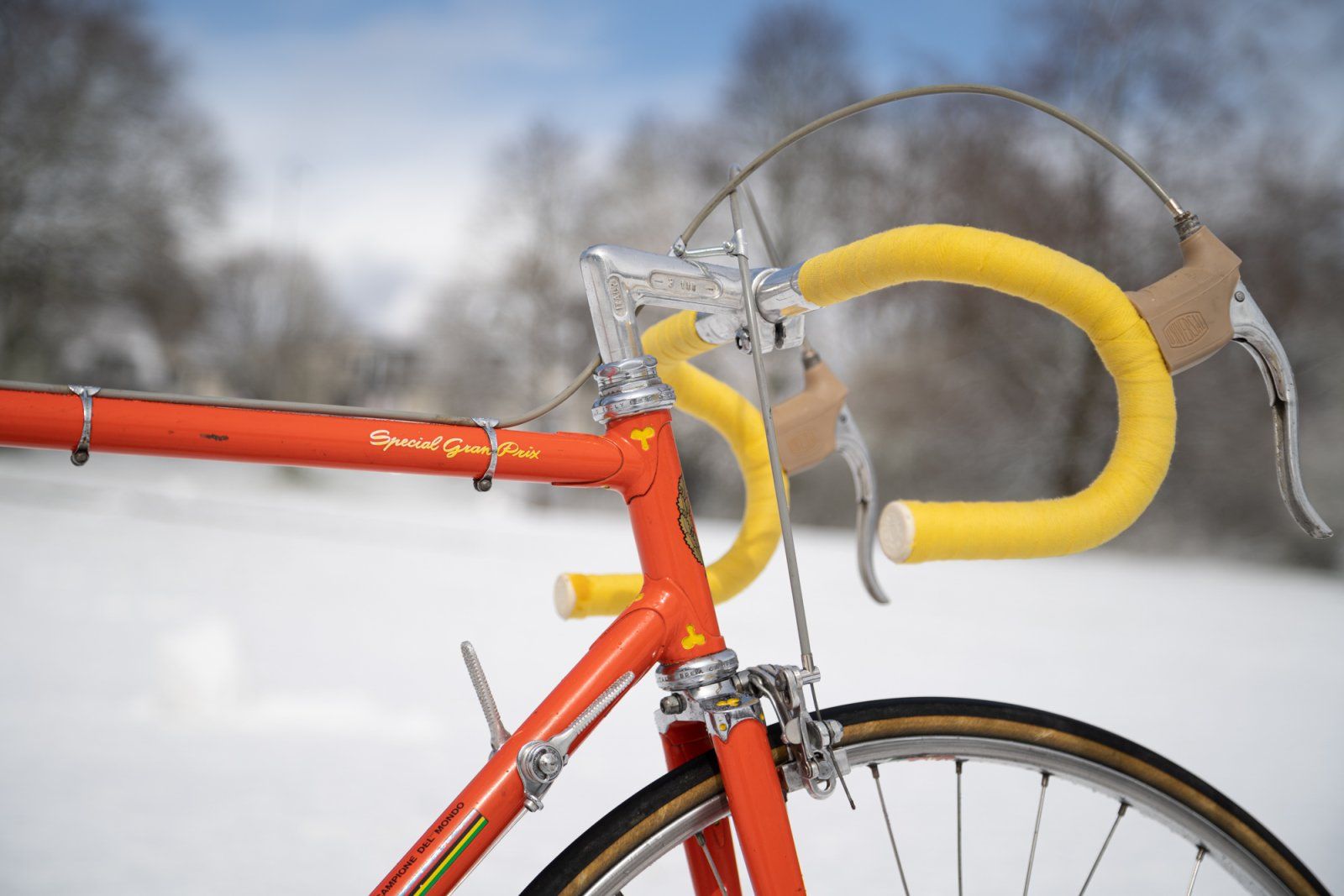

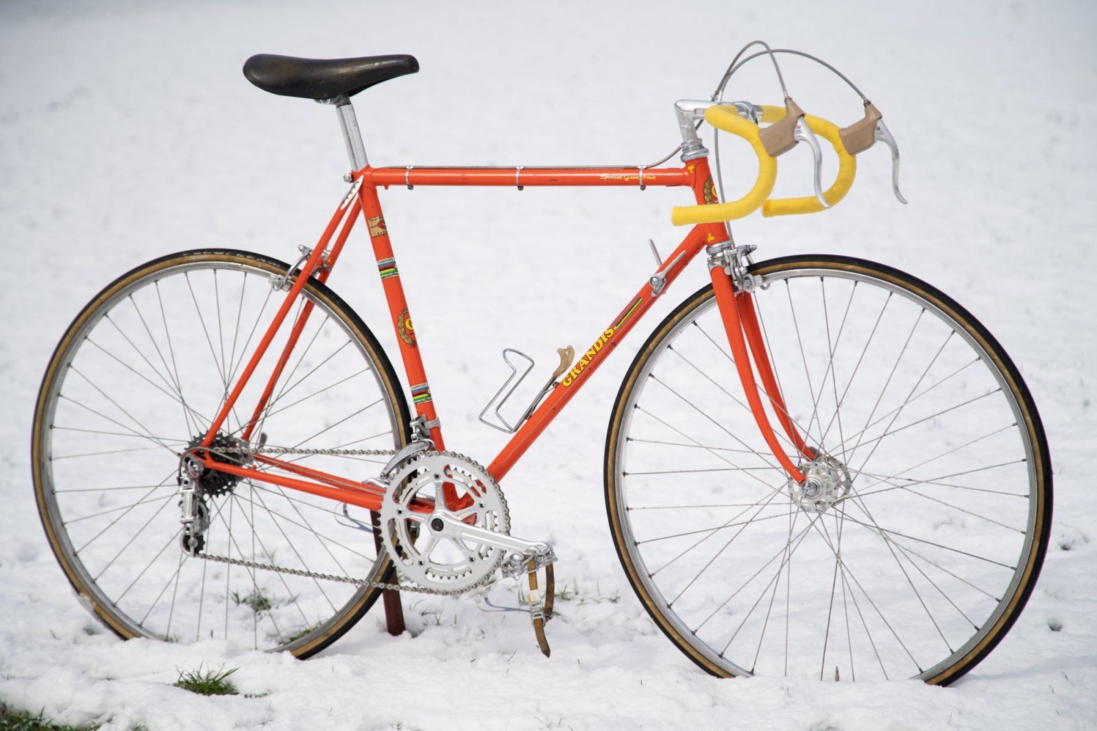

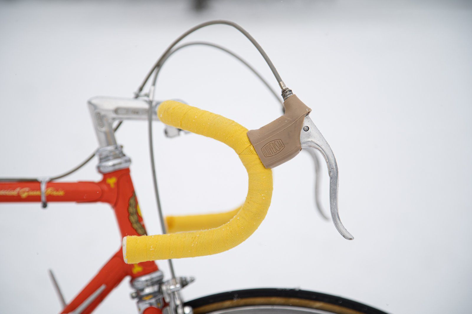

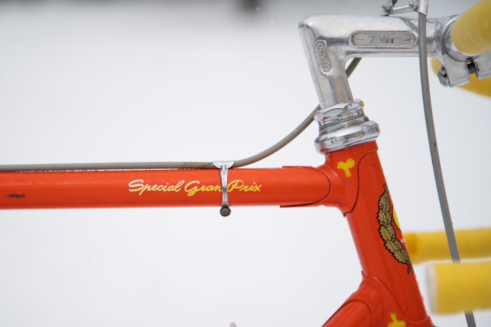

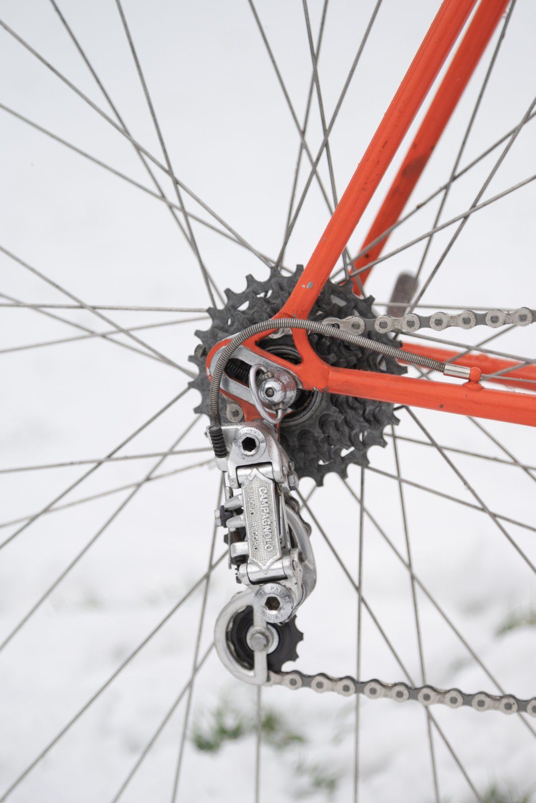

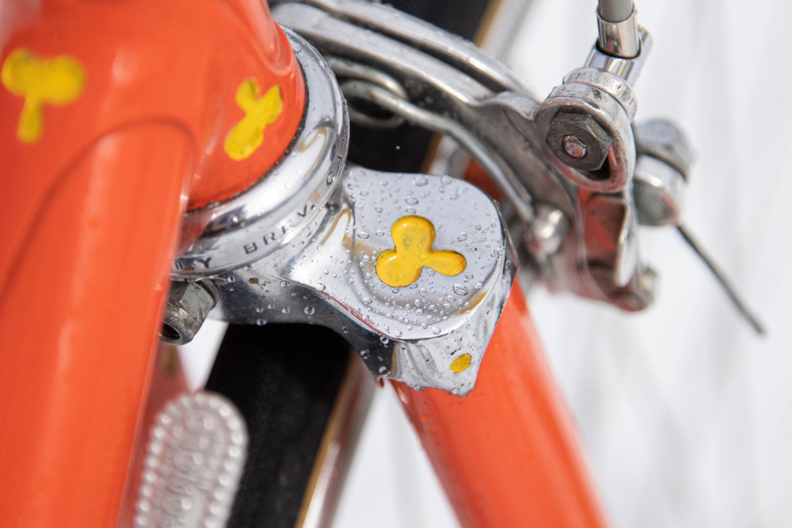

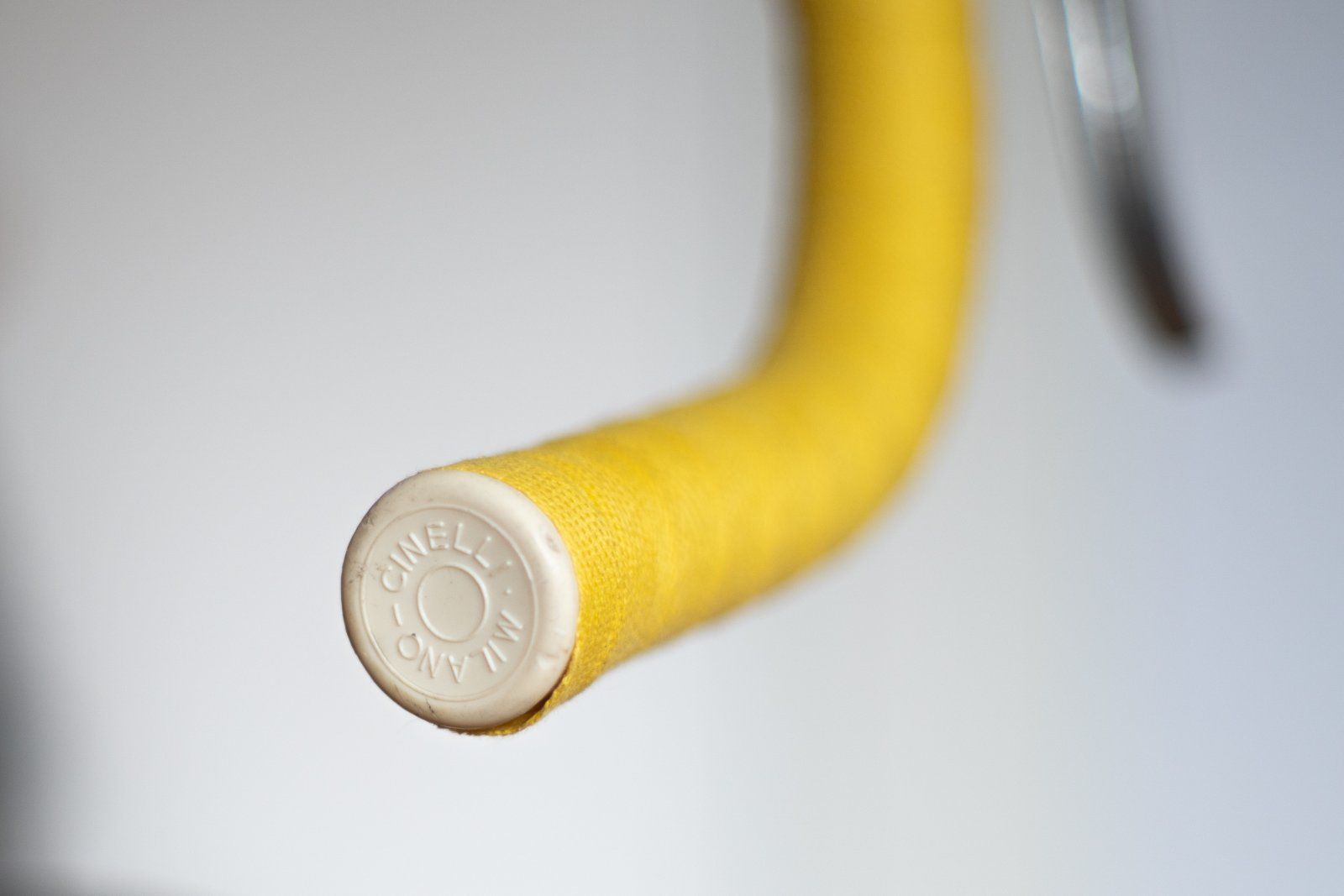

Anhang anzeigen 920951Anhang anzeigen 920956Anhang anzeigen 920957Anhang anzeigen 920959Anhang anzeigen 920953Anhang anzeigen 920954Anhang anzeigen 920958Anhang anzeigen 920955
Sehr schick und bekräftigt mich in der Entscheidung an meinem orangenen Baco gelbes Lenkerband zu verwenden.
