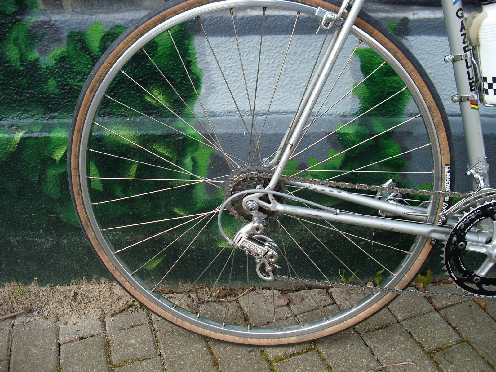

Das Dura Ace Schaltwerk war funktionell den Campa Werken damals schon überlegen.
Das ist jetzt aber echt nicht mehr als ein Gerücht. 😉
Aus meiner Erfahrung geben die sich wirklich nichts, im Gegenteil: bis zur Dura-Ace 7400 bevorzuge ich sogar die robuste und unkomplizierte Campa SR oder NR.
Die Shimano-Schaltwerke sahen halt schon etwas moderner aus und sind in Bezug auf die Kettenlänge vielleicht etwas weniger kritisch (zusätzliche Feder).
Ich habe ja die direkte Vergleichsmöglichkeit. Das Dura Ace schaltet sich viel weicher und mit weniger Kraft. Campa aus der Zeit muss schon mit Nachdruck und Kraft geschaltet werden, schaltet sich insgesamt rustikaler.

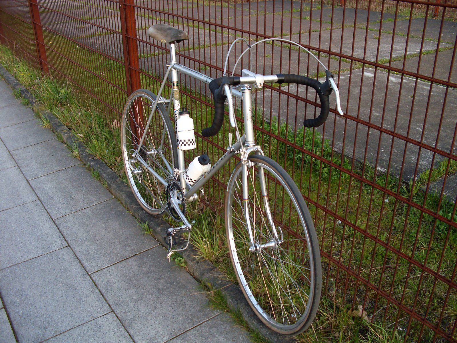

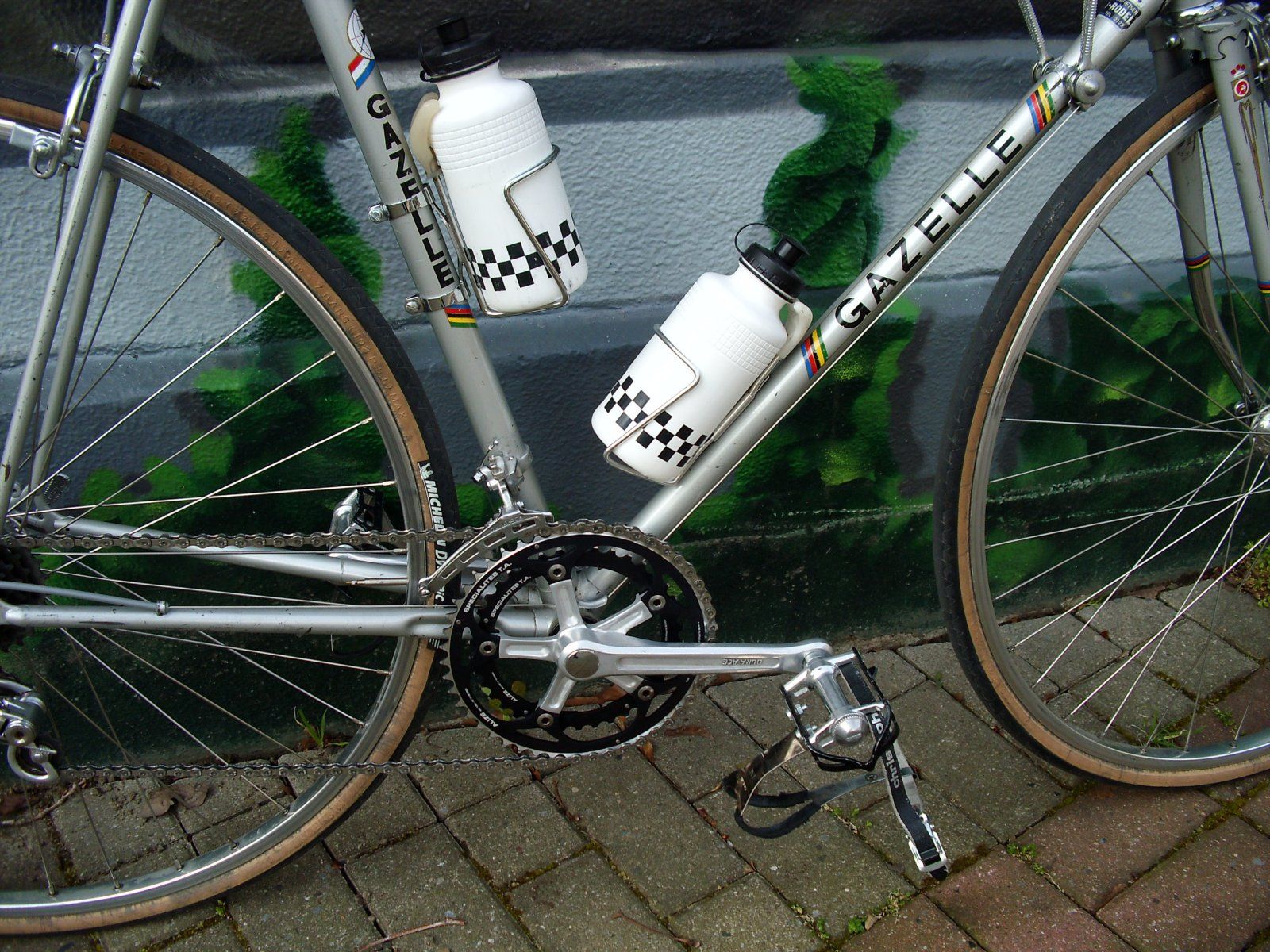

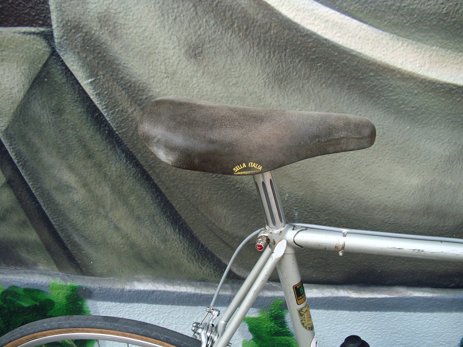

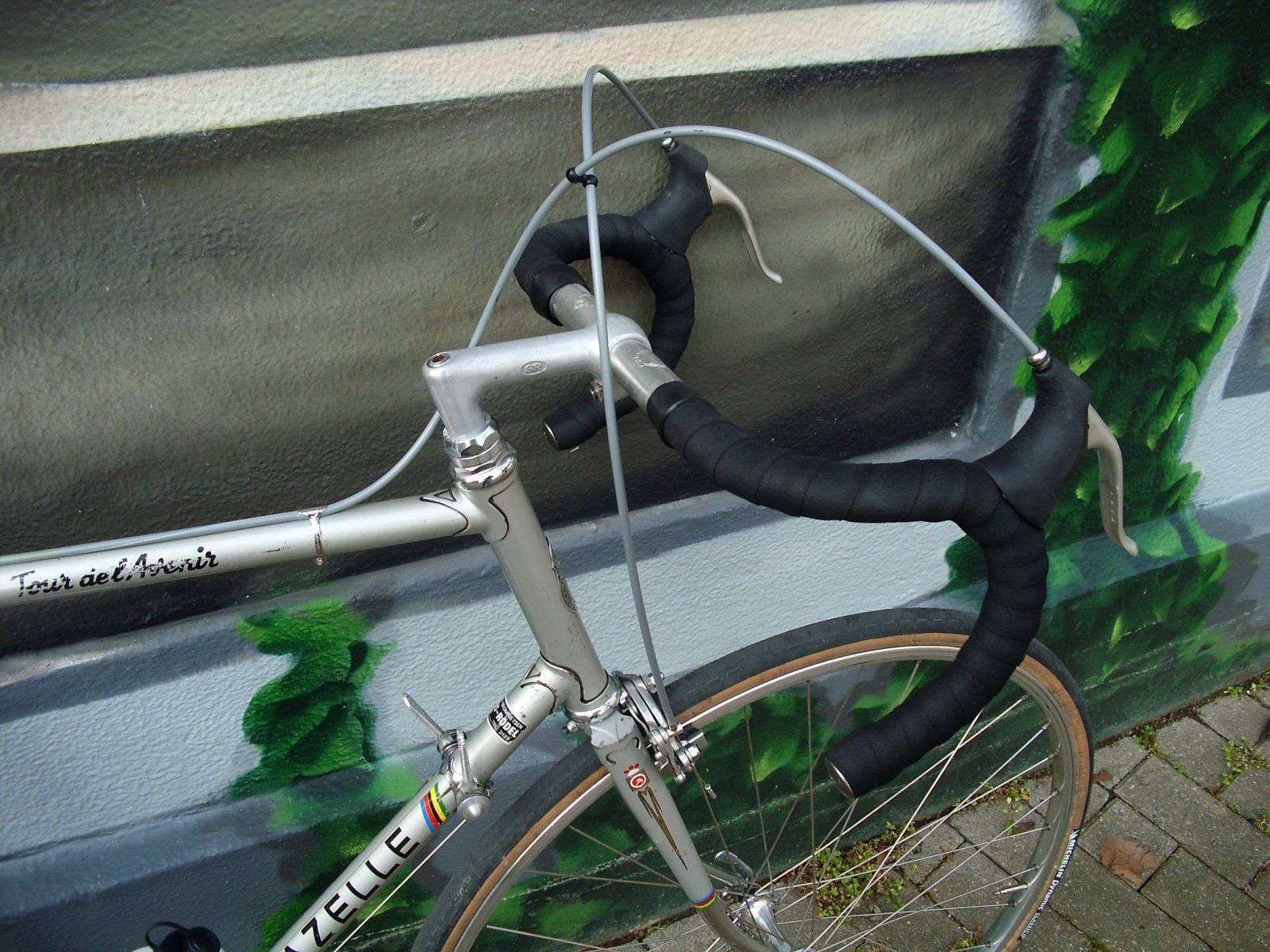

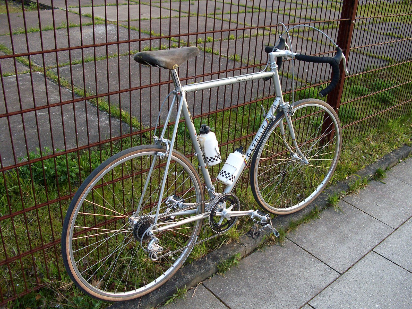

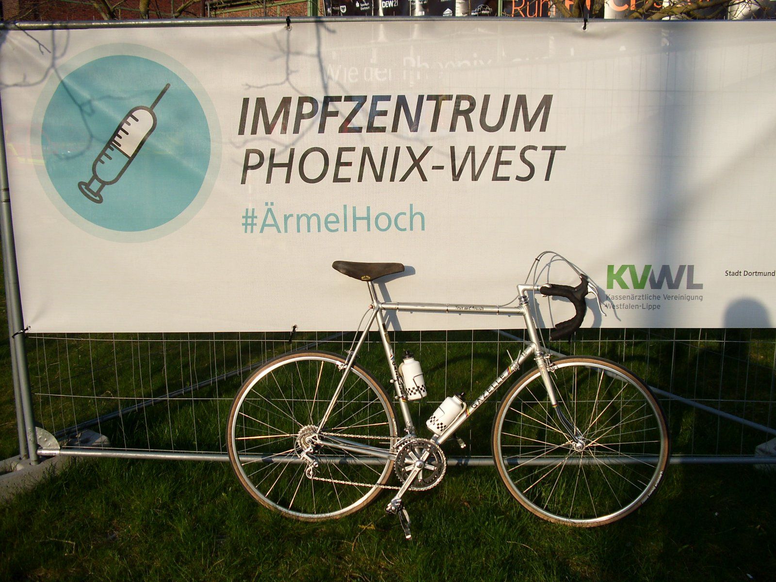

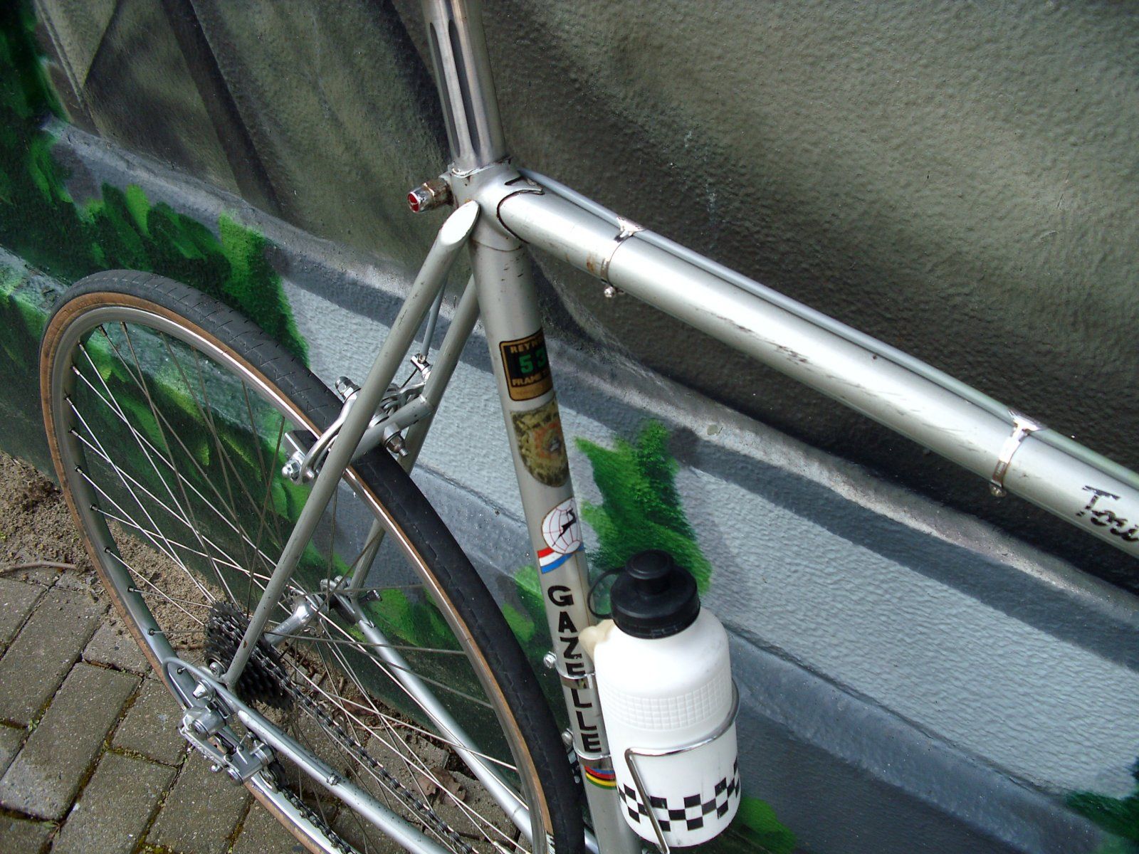

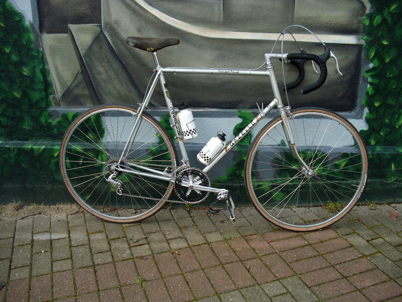

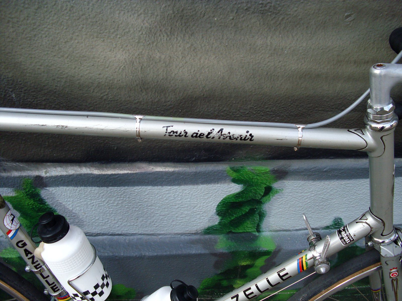

Nach längerer Zeit habe ich auch mal wieder ein Rad welches ich hier vorstellen möchte:
Gazelle Tour del Avenir von 1974
Das Rahmenset (die Hauptrohre sind aus Reynolds 531 Rohren) befindet sich bereits seit einigen Jahren in meinem Besitz und kam ursprünglich hier aus dem Forum. Von der Rahmengeometrie her passt mir das Rad perfekt. Der erste Aufbau erfolgte vor ein paar Jahren mit italienischen Teile. Aber vor allem mit der Campa Schaltung wurde ich nicht besonders glücklich. Danach erfolgte der Umbau zum Randonneur mit diversen, teilweise japanischen Teilen und dreifach Kurbel. Der Hinterbau wurde von @FSD von 120 mm fachgerecht auf 126 mm aufgeweitet. Das Rad fuhr sich nach weiteren Einstellarbeiten echt gut, hatte aber für einen Randonneur mit maximal 25 mm Reifen einfach zu wenig Dämpfung. Nachdem ich feststellte das mein über 60 Jahre altes FBL-Rickert Reifen mit 32 mm zulässt, wurde dieses zum Randonneur umgebaut und die Gazelle stand gestrippt im Keller herum.
Jetzt muss ich kurz ins Jahr 1979 zurück. Damals fuhr ich meine ersten Rennen mit einem einfachen silbernen Rahmen von Peugeot und simpler Ausstattung. So kam die Idee auf den silbernen Gazelle Rahmen als Amateurrenner der 70er Jahre aufzubauen. Der Gedanke war, was hätte man damals gerne an seinem ersten Renner an Teilen dran gehabt, wenn man es sich mit mittlerem Budget hätte leisten können.
Thematisch wollte ich in Mitte der 70er Jahre bleiben. Campa war damals schon sehr teuer und passte nicht so richtig ins Budget. Trotzdem waren Laufräder mit Campa Naben gesetzt. Das Ganze mit 6fach Schraubkranz 13 bis 28 Zähne). 6fach setzte sich damals so langsam durch. Auch die Schalthebel sind von Campa. Die hatte ich halt mit Schelle einfach noch da. Bremsen sind Universal Super 68. Die italienischen Bremsen funktionieren ganz gut und waren Mitte der 70er Jahre durchaus noch State of the Art. Die Bremsgriffe waren günstigere japanische Hebel. Die Japaner drängten mit ihren Teilen ab den 70er Jahren immer mehr auf den europäischen Markt.
Bei der Schaltung entschied ich mich für die japanische Topgruppe Dura Ace (das Schaltwerk hieß da noch Crane). Die Dura Ace Kurbel hatte Mitte der 70er Jahre schon 130 mm Lochkreis (Campa 144 mm). Ich habe für mich altersgerechte Kettenblätter von 48 und 38 Zähne verwendet. 52/42 kriege ich kaum noch bewegt. Die Dura Ace war deutlich günstiger als die Campa Schaltung. Das Gleiche galt für die Kurbel. Das Dura Ace Schaltwerk war funktionell den Campa Werken damals schon überlegen. Das Finish der Teile konnte bei der Dura Ace durchaus mit Campa mithalten.
Lenker, Vorbau und Sattelstütze sind natürlich von SR. Cinelli oder ähnliche Teile waren damals schon sehr teuer. Pedale sind ebenfalls japanisch, während Haken und Lederriemen von Christophe, also französisch sind. Reifen sind 25 mm breit und von Michelin. Der Sattel ist aus braunem Rauleder und von Selle Italia (Super Professionell). Das Lenkerband fasst sich wie Textilband an, ist aber ganz leicht gepolstert.
Die klobige Sattelklemmschraube ist übrigens original. Gazelle hat diese Schrauben tatsächlich laut Katalog bis Mitte der 70er Jahre an einigen Rennern verbaut. Sieht aus als wäre sie von einem Omafiets (Hollandrad). Lack und Decals haben einiges an Patina. Ich polierte den Rahmen auf und versiegelte ihn mit Wachs um die Patina zu erhalten. Immerhin wird das Rad in drei Jahren 50 Jahre alt. Dafür fährt es sich echt gut.
Jetzt aber ein paar Fotos:

In Zukunft habe ich vor das Rad bei Klassikerfahrten und ausgesuchten RTF einzusetzen.
Endlich mal wieder eine Dame im Wettbewerb - sauber Jennifer !:daumen:

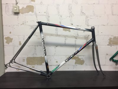

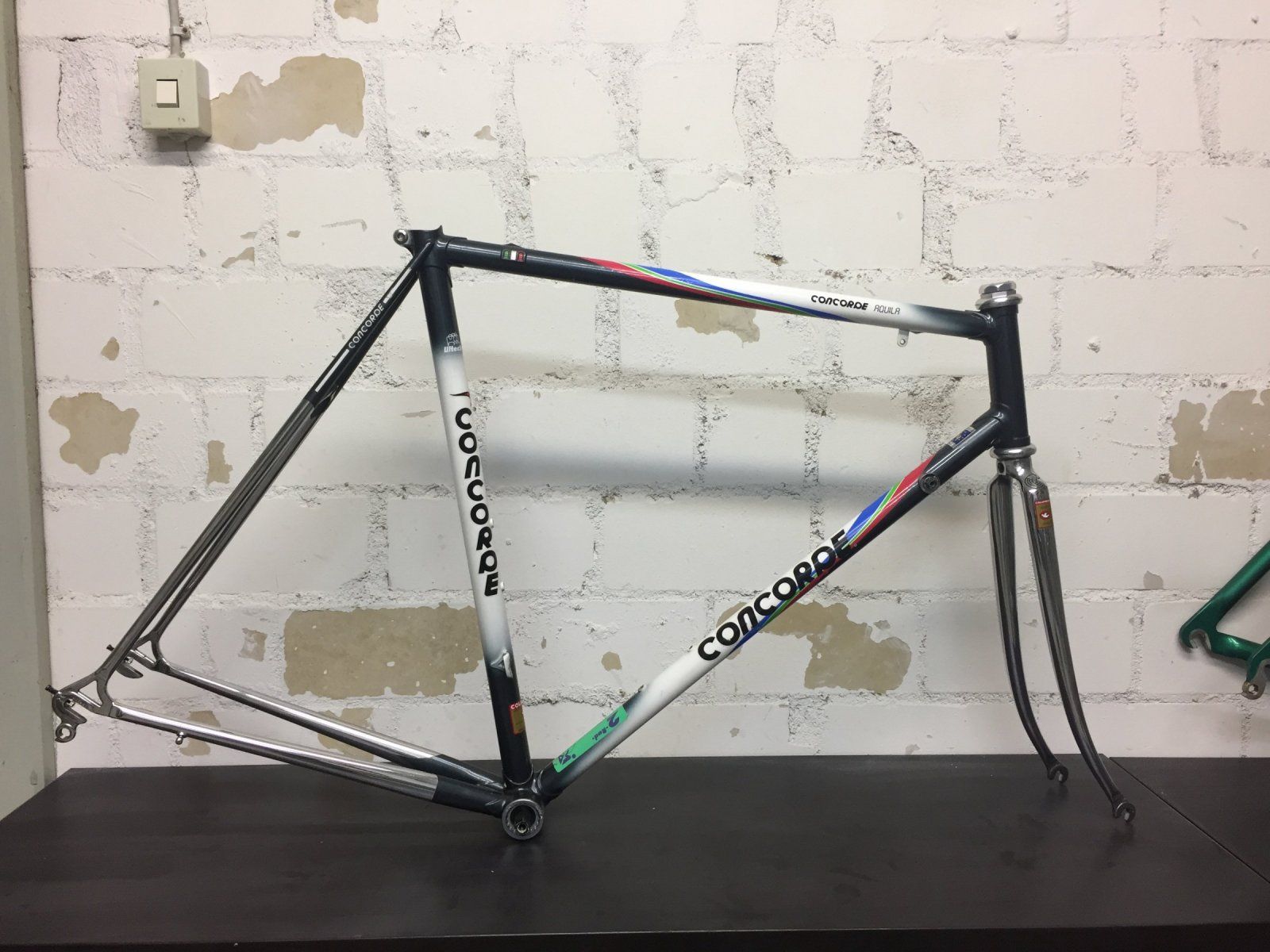

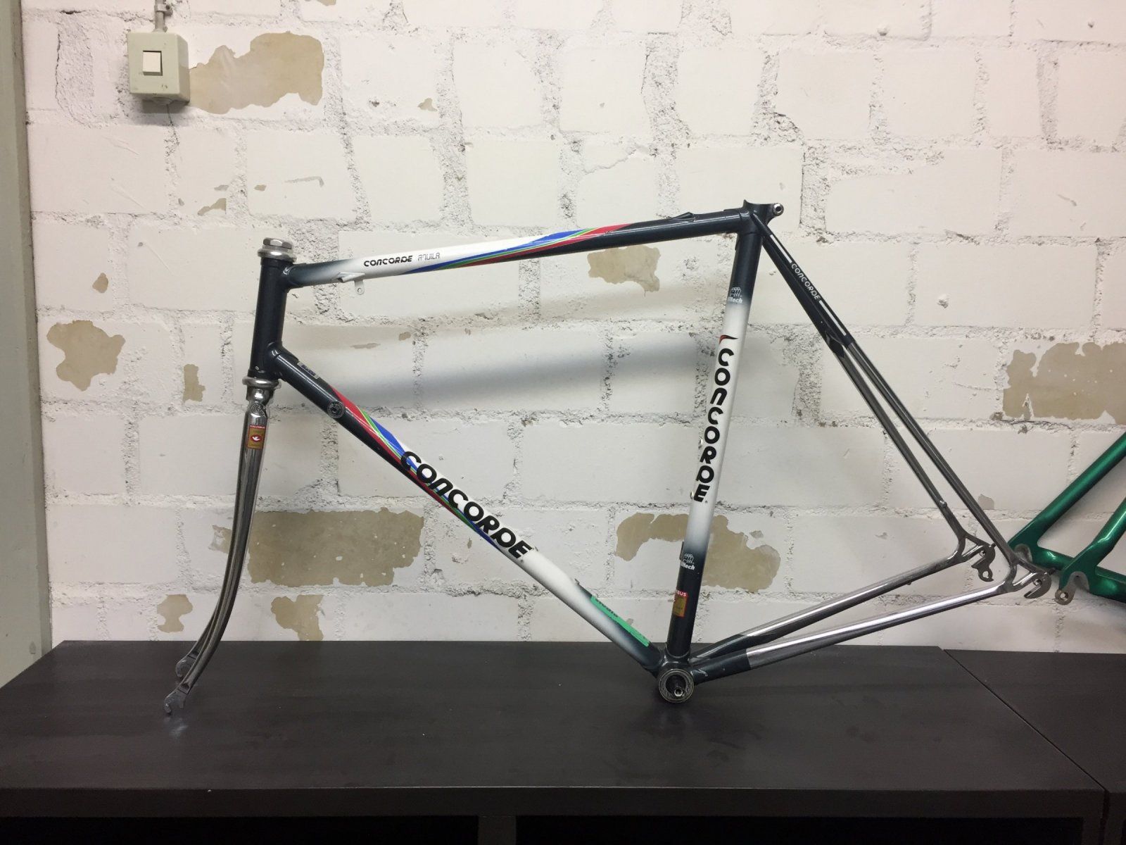

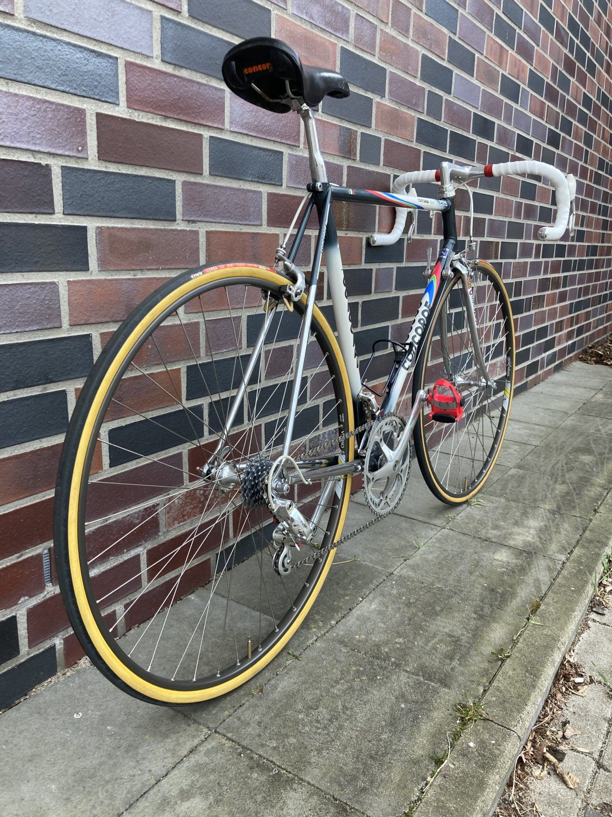

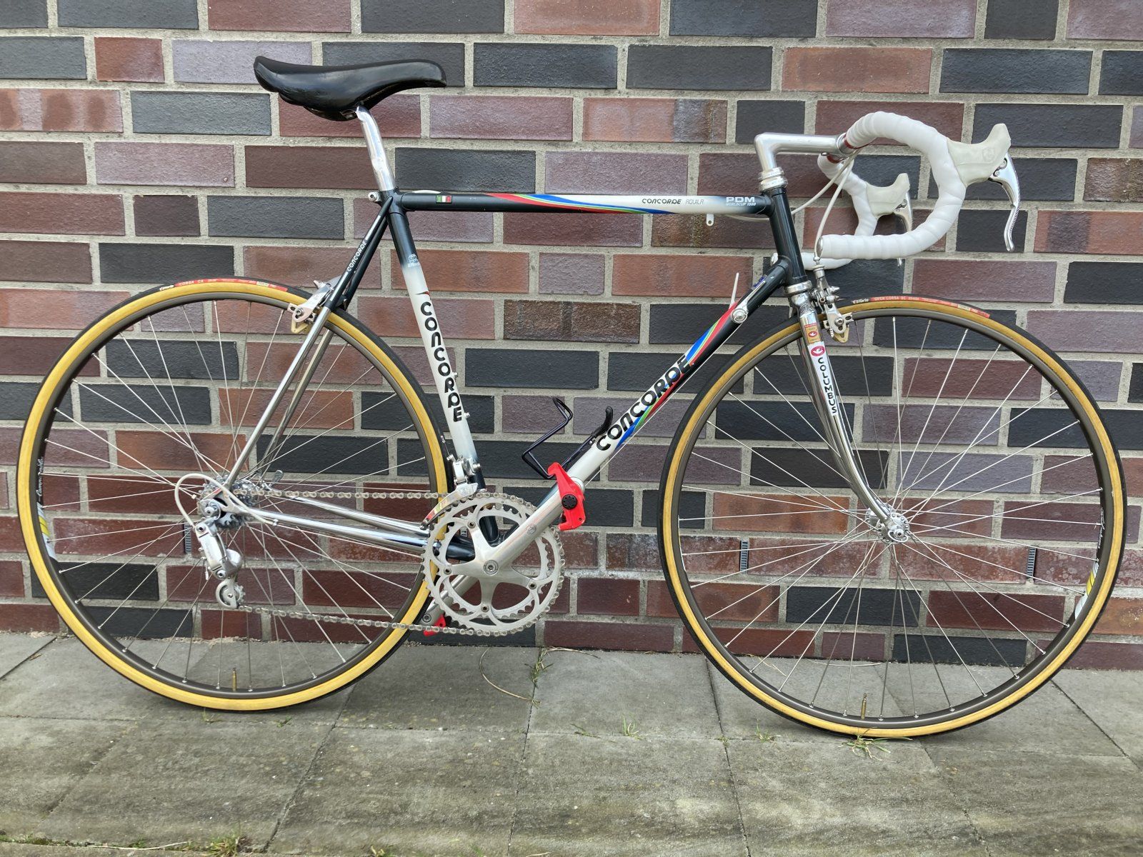

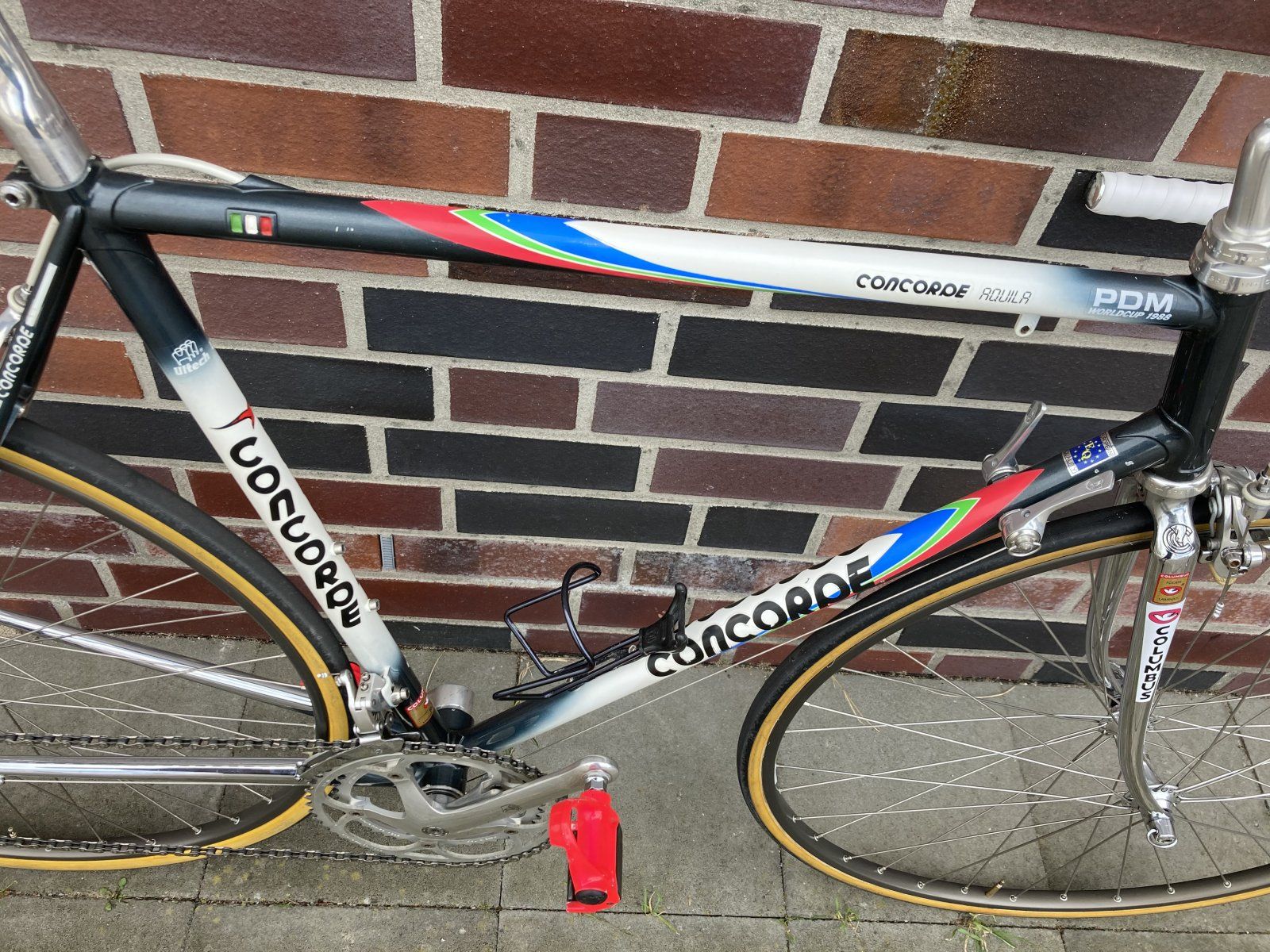

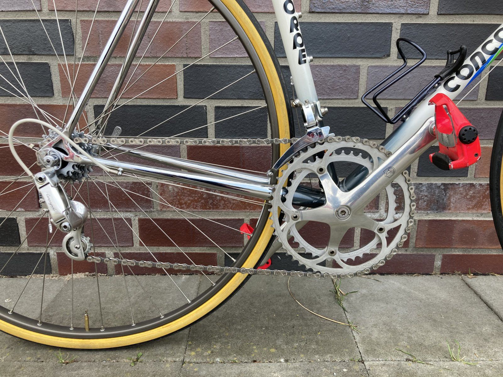

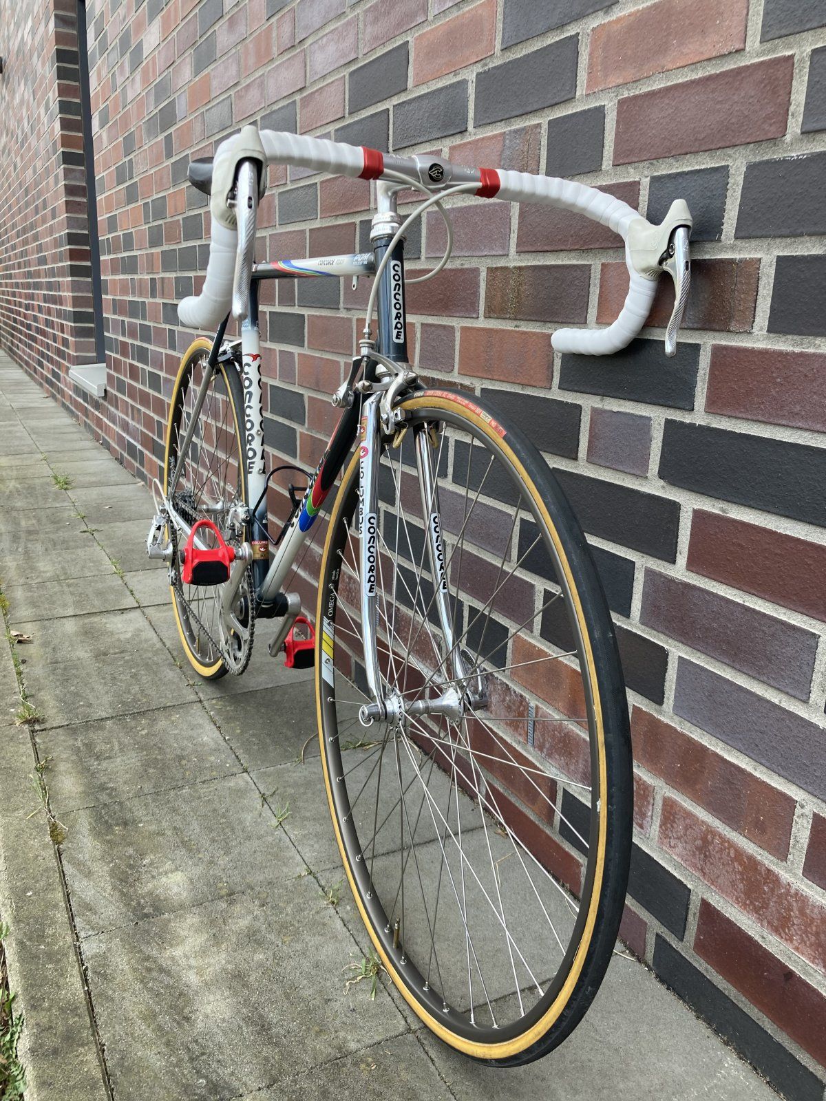

da in Münster im Sommer 2017 ein Forumskollege seinen Keller auf-/ausräumt, erscheinen im Biete-Faden diese Forums diese Fotos :rolleyes:
da ich bereits schon auf der Suche nach einer guten Basis für eine Replika des Arbeitsgerätes des berühmenten niederländischen PDM-Team war, wähnte ich mich bereits am Ziel. Leider handelte es sich bei diesem Exemplar auch nicht um ein Concorde Squdara, wie es damals vom Team benutzt wurde aber es war zumindest bereits ein Modell Aquila aus dem hochwertigen Columbus SLX Rohr. Dieser Kompromiss war dann auch für mich noch akzeptabel.
Bereits bei der Abholung wurde ich darauf hingewiesen, das der montierte Shimano 600 Steuersatz einen Umbau auf Campagnolo aufgrund der entsprechend gekürzten Gabel nicht möglich sein würde. Also musste nach einer entsprechenden längeren CONCORDE Gabel suchen. Nach etwas mehr als 2 Jahren wurde ich dann auch endlich in England fündig. Die Originalgabel ziert heute übrigens das Rad eines weiteren Forumskollegen.
Die Zeit zwischendurch habe ich aber für weitere Recherchen genutzt um einen möglichst authentischen Aufbau hinzubekommen. Interessanterweise bin dabei auf verschiedene mögliche Varianten gestoßen, so wurde das PDM-Teamrad der Jahre 1990-92 teils Campagnolo Deltas und sogar mit den ersten Ergopower-Brems-/Schalthebel vom Team eingesetzt.
Aufgrund der bereits vorhandenen Campagnolo C-Record Teile und auch meiner Verehrung für den "Großen Iren" habe ich mich dann für eine frühere 7-speed-Varante mit einem 2nd Gen. Schaltwerk, Friktionsschalthebel und Powergrade Bremshebel entschieden. Die Delta-Bremsen habe ich in Anlehnung an den "Großen Iren" durch 1 schönes Paar Chorus-Monoplaner Bremskörper ersetzt. Sean Kelly war scheinbar auch kein Freund der Deltas da man an seinen Rädern aus der Zeit bei PDM nur Räder mit Cobaltos oder ebenfalls diese Chorus Monoplaner findet.
Der Aufbau hat vom Erwerb des Rahmensets, Austausch der Gabel sowie besorgen der Komponenten und zusätzlichen Promo-Aufkleber knappe 4 Jahre gedauert. So nun aber genug mit Text kommen wir zur optischen Betrachtung des fertigen Aufbaus eines PDM Teamrades anläßlich eines ersten Rollouts
