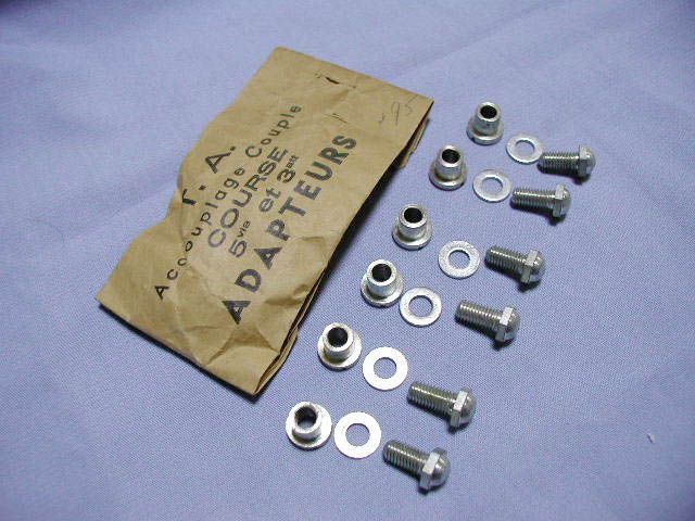

Du meinst hoffentlich diese hier - für ein Kettenblatt
Schick mir Deine Anschrift und ich schick´ Dir einen Satz der Schräubchen. Die, die Du noch hast schickst Du aber dann bitte an den @regges der sucht nämlich auch noch Welche.

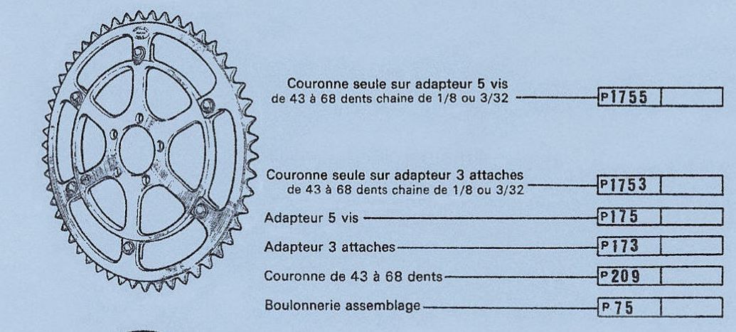

Danke für das Angebot, aber das sind Réf. 25, ich suche Réf. 75 (Verbindung Kettenblatt zum Pista-Kettenblatt-Adapter, die äußeren auf dem Bild)
@fightfooter
Ok, Du sucht die für das Ketttenblatt zu Adapter und nicht die für die Verbindung Kurbel zu Blatt. Hmm, da müßte ich wirklich intensiver kramen und das kann dauern

Kennt auch jemand den genauen Unterschied zwischen den REF 62 und den REF 75 bzw. zwischen dem Ref 173/175 adapteur für cyclotouriste und dem Ref p173 adapteur professionell?
Wenn die identisch wären, dann könnte man die Schräubchen auch noch günstiger schießen als bei der allbekannten ebay Apotheke

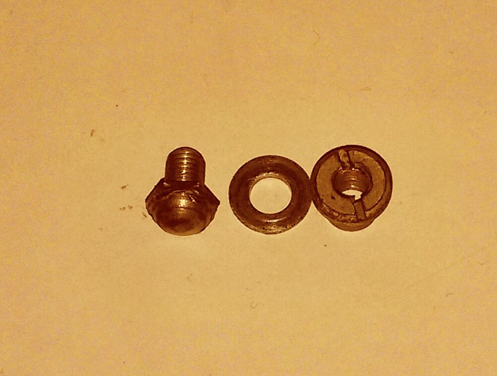

Jetzt habe ich mir extra Mühe mit der Zeichnung gegeben, zwischendurch ist mein Essen verbrannt, und die Kokosnüsse ... lassen wr das. Super!
Servus Mark, ich habe gerade nachgemessen. Das ist quasi der typische Etikettenschwindel ;)
Bei den Ref. 25 ist die Hülsenmutter baugleich zu der in Ref 75 - also 6,9 mm im Durchmesser und 5 mm Hoch, einzig die Schraube hat 5 mm im Durchmesser und 9 mm in der Höhe und halt nicht die Beule am Kopf :cool:
Es würde also auch mit diesen funktionieren
