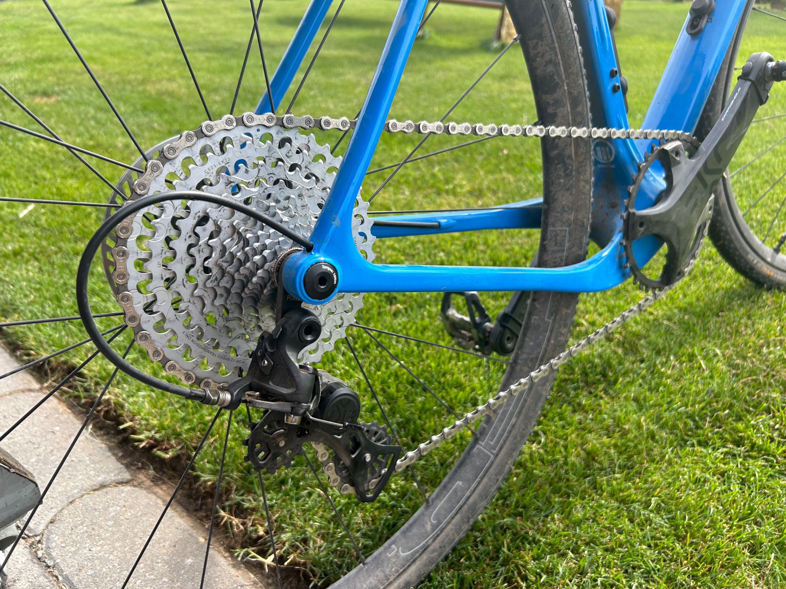

Aktuell eher Trocknes Wetter und da waren es mit der Kette 800km 50% Feldwege 50%Straße. Aber auch schon mal 1200km auf Straße gefahren. Ich nehme Molten Wax.

Dh. 800km ohne nachzuwachsen? Wie findest Du da die Entwicklung der Geräuschkulisse?
In diesem Fall ja, da es sehr trocken war in den letzten Wochen. Ansonsten ist es in Abhängigkeit, wenn viel Regen um so kürzer die Intervalle zum Nachwachsen. Wenn ich die Kette höre dann Wechsel ich auch. Bin Fan vom Heißwachs und tröpfel nur im Notfall mit Kaltwachs rüber.
