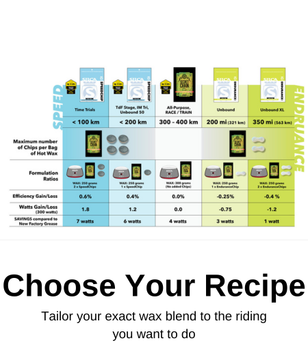

Wenn man bis zu 7W (von 300) für ein TT sparen kann, ist das in derselben Größenordnung wie TT-Reifen gegenüber normalen Reifen. Das ist Tuning für ein spezielles Rennen und ich finde den Preis gerechtfertigt. Wer sowas täglich fahren will und es sich leisten kann, sollte es tun. Ich kenne aber kein Event, wofür ich es anwenden würde (außer evtl meiner Neugier)
Wenn ich das Chart richtig interpretiere, beziehen sich die 7 Watt auf dem Vergleich zur Werksschmierung. Wieviel mehr es zu der normalen Wachsbehandlung bringt, sehe ich dort nicht oder habe ich was übersehen?
