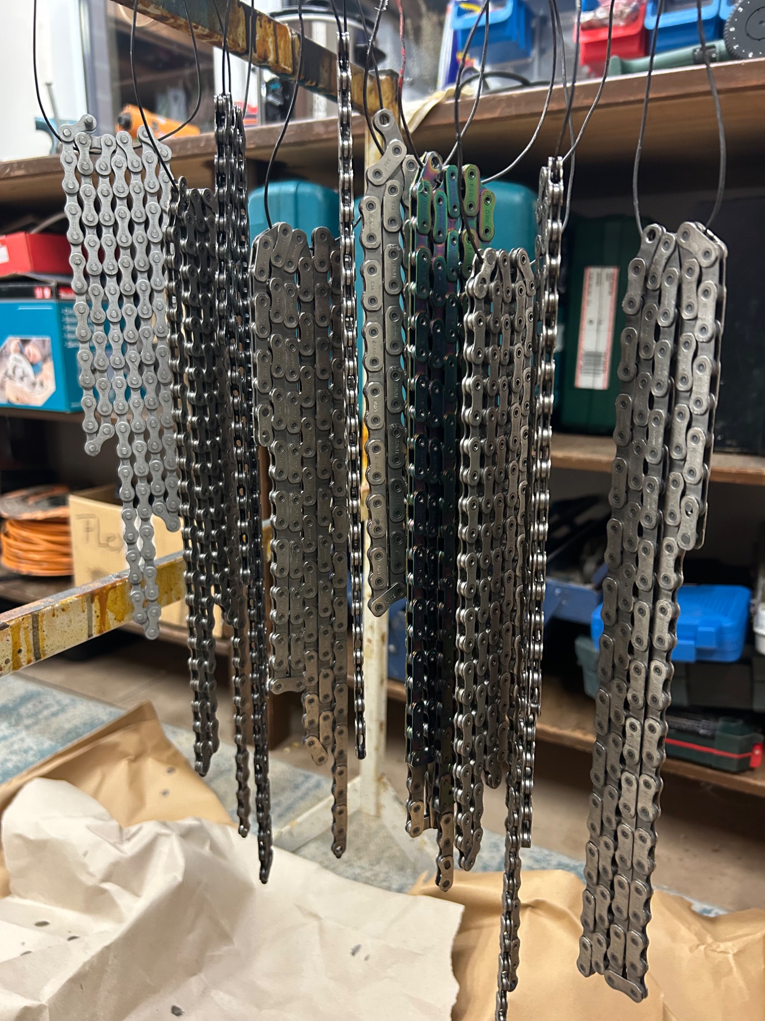

Meine Erfahrung mit Optimize ist, dass die Ausgangstemperatur nicht so kritisch ist. Es sollte halt deutlich über dem Schmelzpunkt sein. Wichtig ist dann, dass die Kette genug lang im Wachs bleibt, damit sie die selbe Temperatur annimmt. Zu kurz: schlecht, zu lang: gibt es nicht. 5-10 Minuten werden dicke reichen.
Dann kommt bei mir der kritische Punkt: Das Abkühlen. Wenn ich die Kette zu früh rausnehme, dann tropft praktisch der ganze Wachs runter und der Effekt verkleinert sich. Ergo, sehr oft neuwachsen, was den ganzen Aufwand nicht rechtfertigt. Zu lange gewartet, dann hast du viel zu viel überschüssigen Wachs an der Kette, den du dann wieder in den Topf geben musst (abkratzen) oder verloren geht. Nach 3 oder 4 Versuchen kann ich nun relativ gut "spüren" wann der richtige Moment ist.
Ich habe einen alten Schaltzug, an welchem ich die Kette aufwickle fürs Wachsbad. Wenn ich etwas am Schaltzug ziehe, so dass die Stelle, welche eigtl. im Wachs ist um 1-2 cm auftaucht (Kette bleibt 100% drinn!) und dort sichtbar Wachs dran klebt, ziehe ich die Kette raus.
Vielleicht hilft es dem einen oder anderen? Ansonsten lasse ich es hier, damit ich in 3-4 Monaten noch weiss, wie ich es gemacht habe und es zum Erfolg führte. 😁

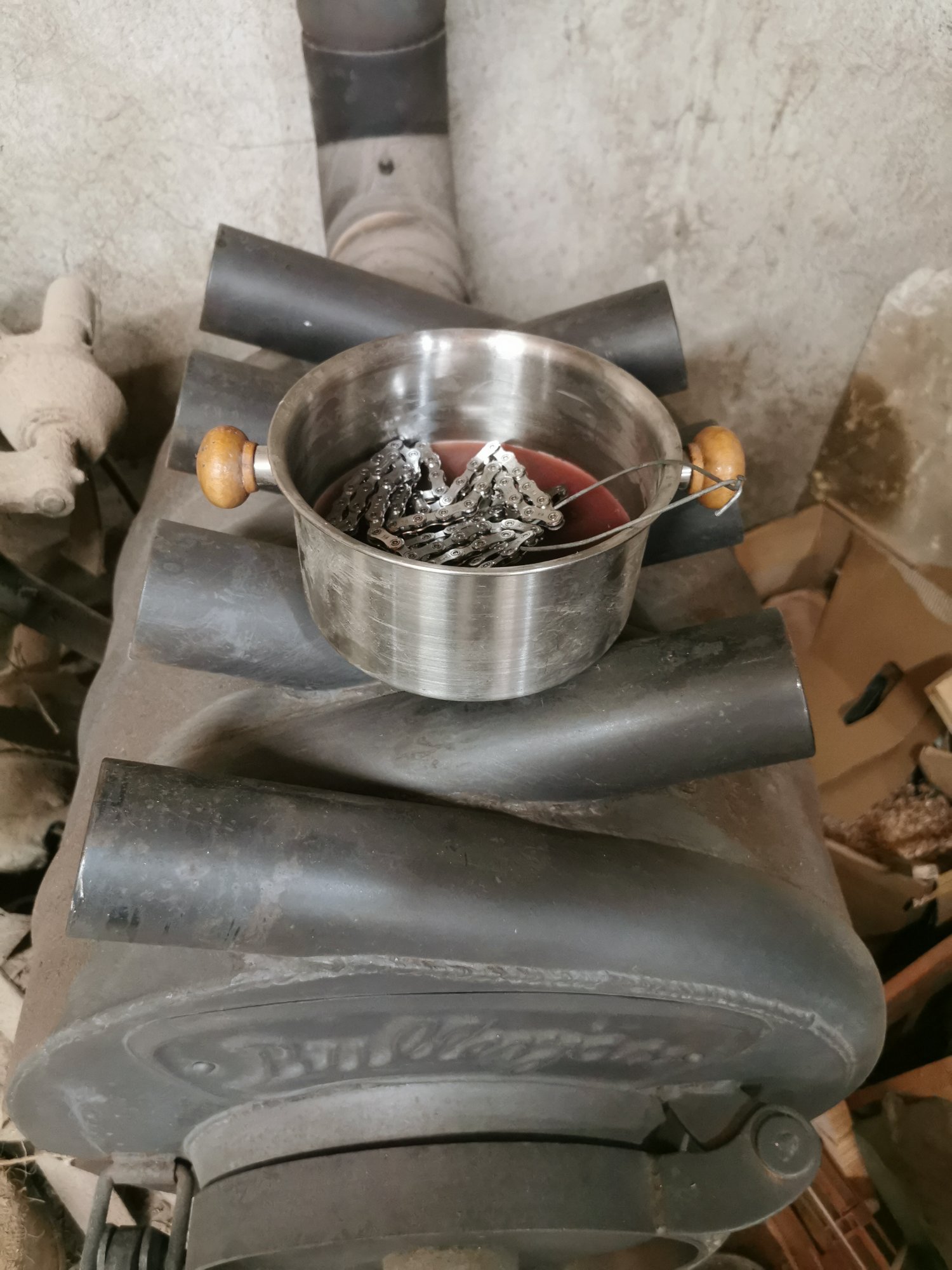

Wachssession auf dem Bullerjan. 😁
