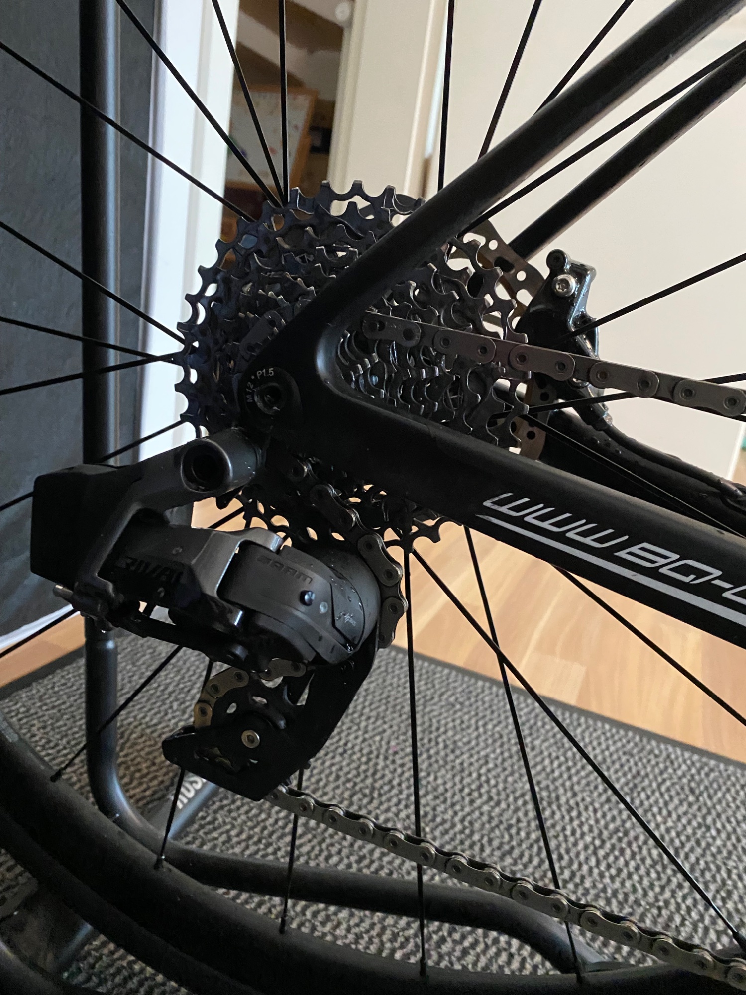

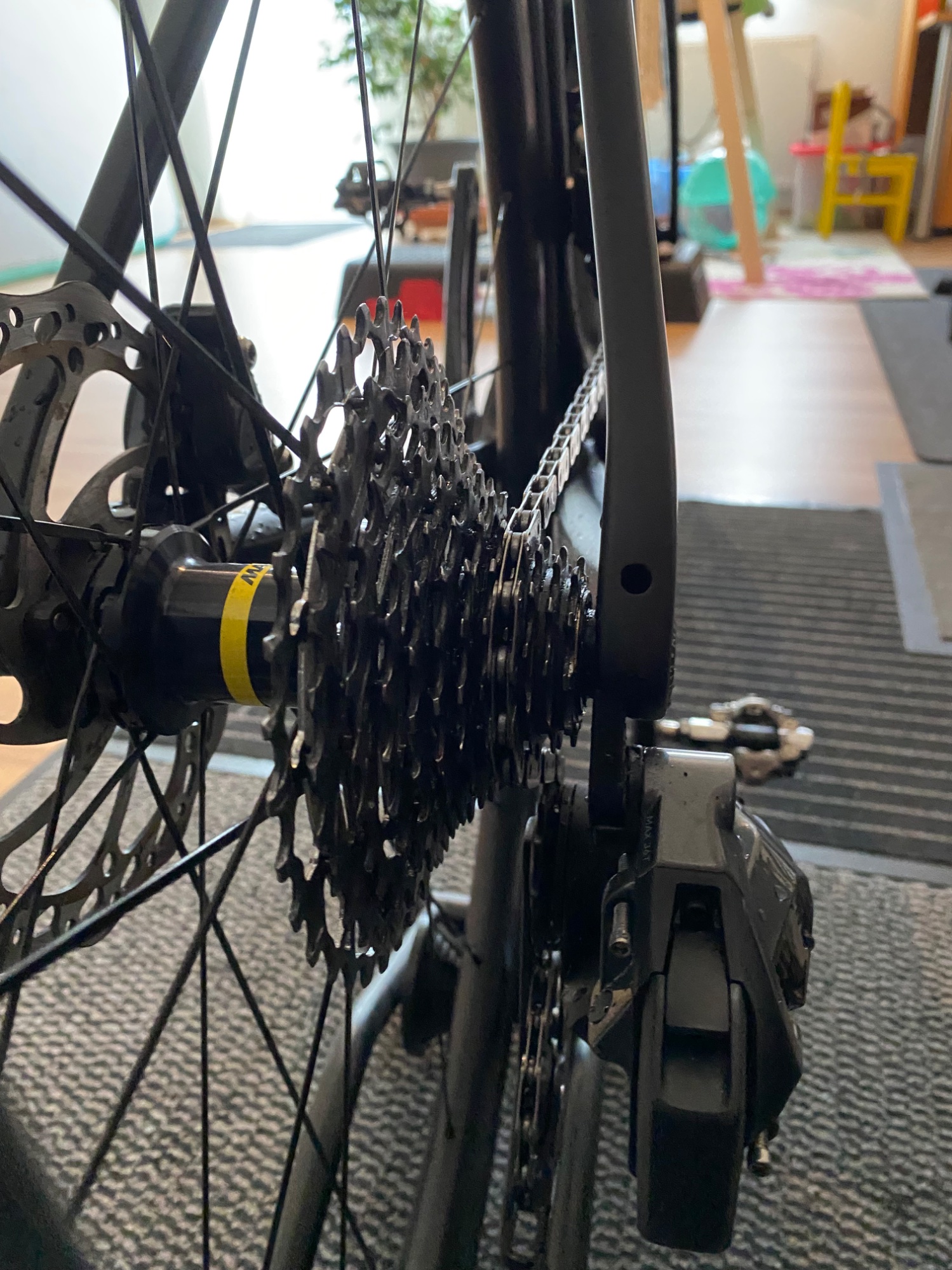

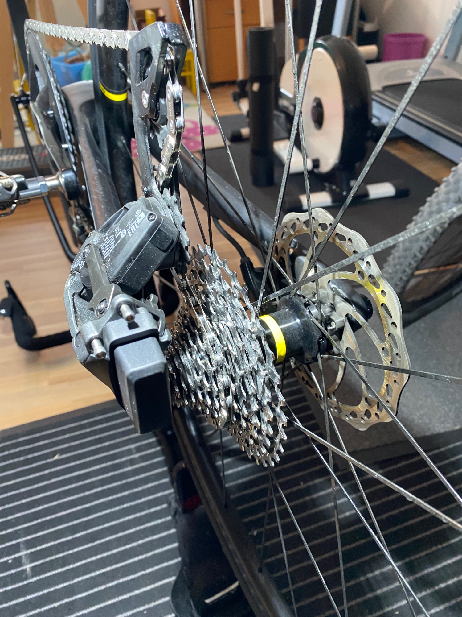

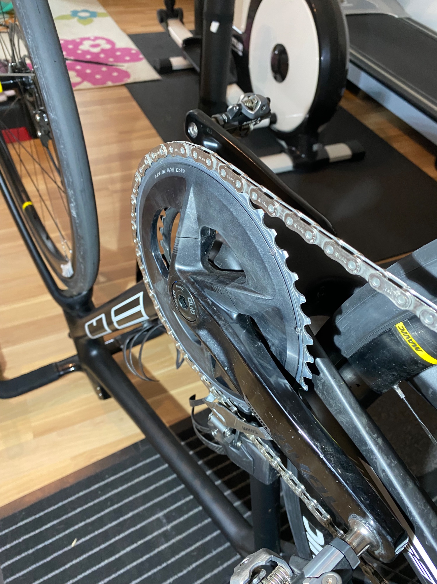

So mal ein Vergleich vor dem Entfetten und danach.
Die Kassette habe ich „nur“ 3 x ordentlich mit MucOff * * abgebürstet. Die hab ich anschließend mit einem weißen Tich trocken getupft und das ist komplett weiß geblieben. Denke das reicht so.
