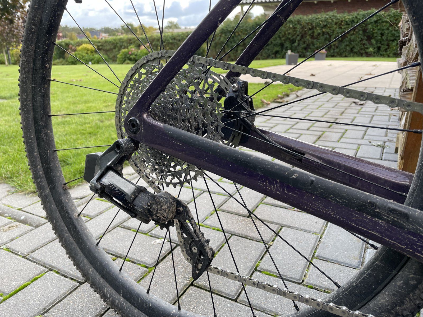

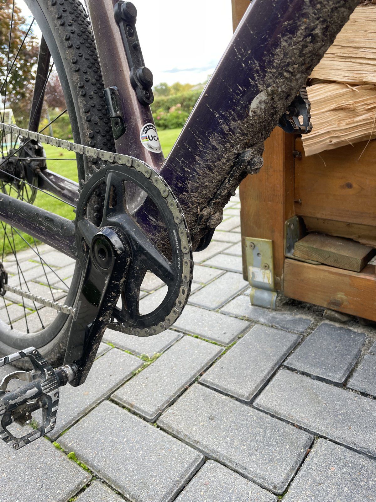

Ich habe mein Bike auf SRAM AXS Force umgebaut und die neue Kette tiefengereinigt (Benzin, Kettenreiniger, Spiritus) und dann mit dem Heisswachs überzogen.
Der Hersteller verspricht mehrere tausend km Wartungsfreiheit - mal schaun wie lang es wirklich hält, kann gern berichten.
