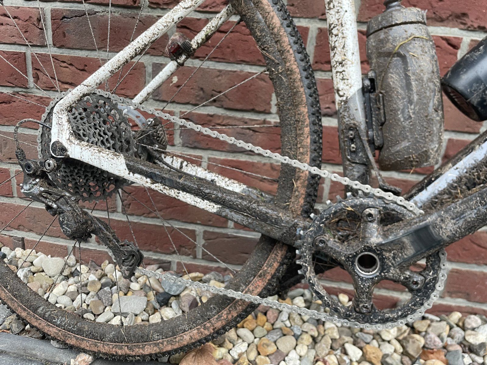

Ich bleibe bei der Heißwachs Methode…. da glänzt immer die Kette….
Soeben von der 2:30h Rund zurück.
