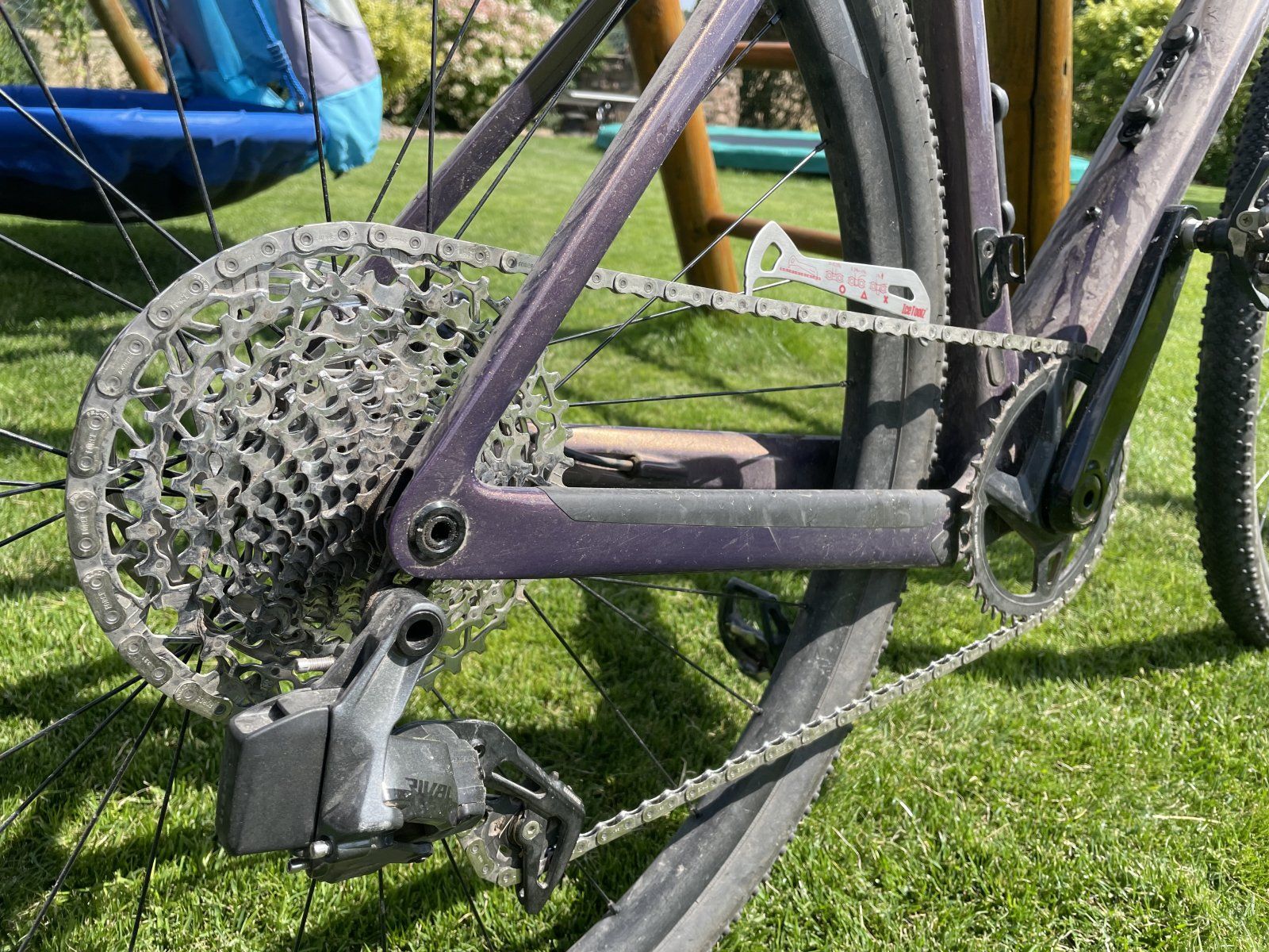

Hier das Bild einer 12-fach Ultegra Kette nach 3250 km mit folgendem Lebenslauf:
KM 0: Neue Kette mit Shimano Werksschmierung ohne weitere Behandlung montiert
KM 1000: Kette trocken mit Lappen abgewischt und Mariposa Flowerpower Wachs 2x gründlich am Rad appliziert
KM 2000: Kette trocken mit Lappen abgewischt und mit Mariposa Flowerpower am Rad nachbehandelt
KM 3000: Kette trocken mit Lappen abgewischt und mit Mariposa Flowerpower am Rad nachbehandelt
KM 3250: Kette ersetzt wegen Längung (Parktool erste Stufe) d.h. bis zum "vollständigen" Verschleiss hätte die Kette sicher nochmals 1000 km - 2'000 km gehalten
Fazit:
Für nahezu 0 Aufwand bin ich mit dem Resultat mehr als zufrieden. Allerdings muss ich dazu sagen, dass die Kette nie bei Regen und 0 Meter über staubige, unbefestigte Wege gefahren wurde. Denn dann wäre der Pflegeaufwand wohl höher.
Hätte ich die neue Kette vollständig entfettet, dann alle 500 km nachgewachst und bei 1'000, 2'000, 3'000 ... die Kette jeweils runtergenommen und wieder vollständig gereinigt, so könnte man vermutlich die doppelte Distanz oder noch mehr damit zurücklegen und sie würde auch sauberer ausschauen. Aber ich habe schlicht keine Lust, den enormen Aufwand zu treiben. Das RR ist ein Gebrauchsgegenstand und die Kette ein Verbrauchsgegenstand, da muss nicht immer alles glänzen und makellos rein sein.

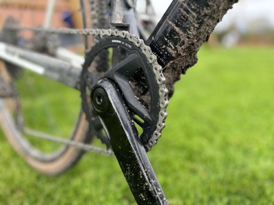

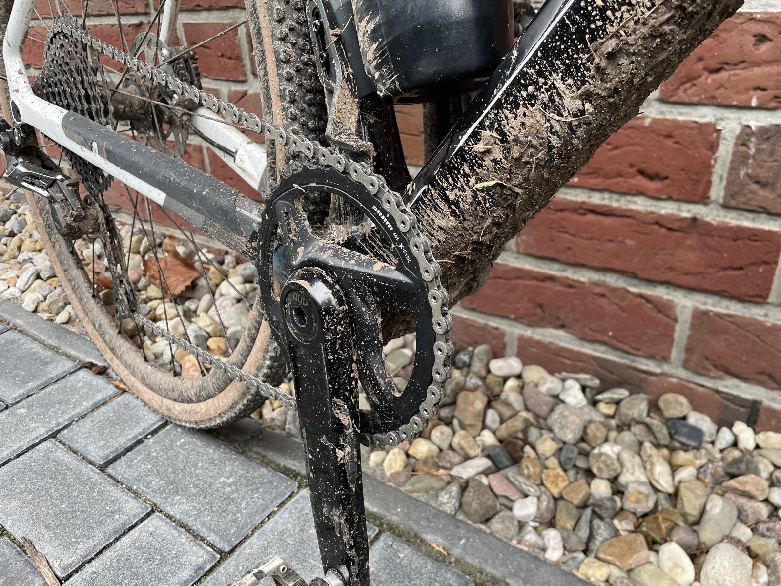

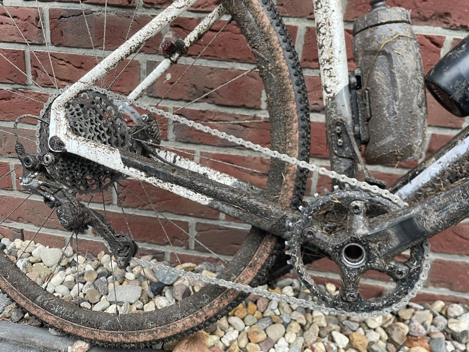

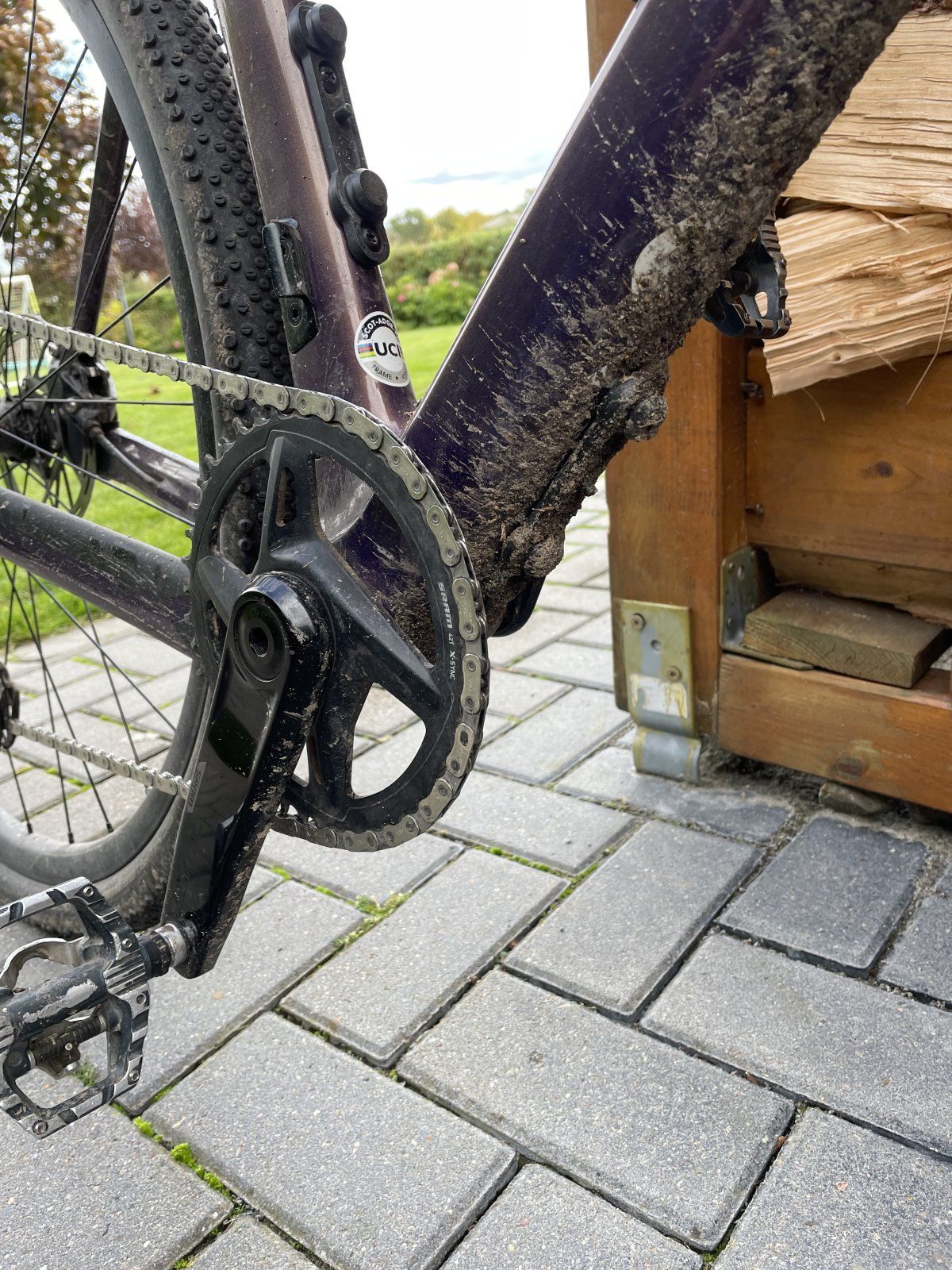

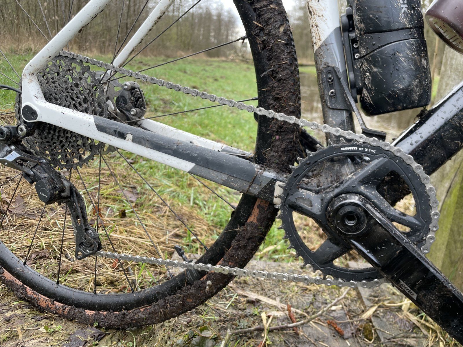

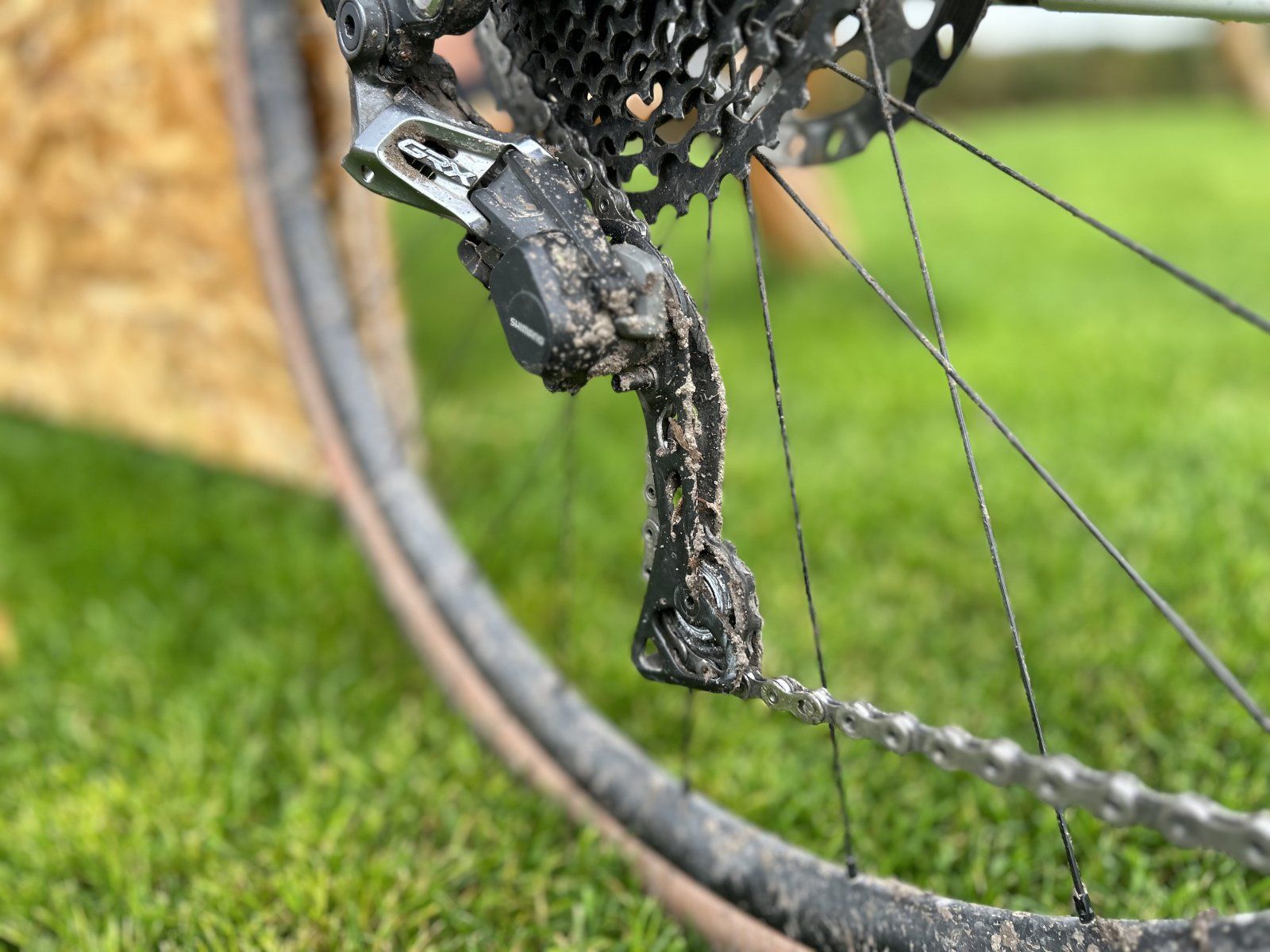

Ich poste einfach noch mal einige Fotos, die ihr ja alle schon kennt. Egal wie, Hauptsache das Ergebnis stimmt 😉
IMG_1444.jpegIMG_1443.jpegIMG_1442.jpegIMG_6137.jpegIMG_5639.jpegIMG_5265.jpegIMG_4774.jpegIMG_4157.jpeg
