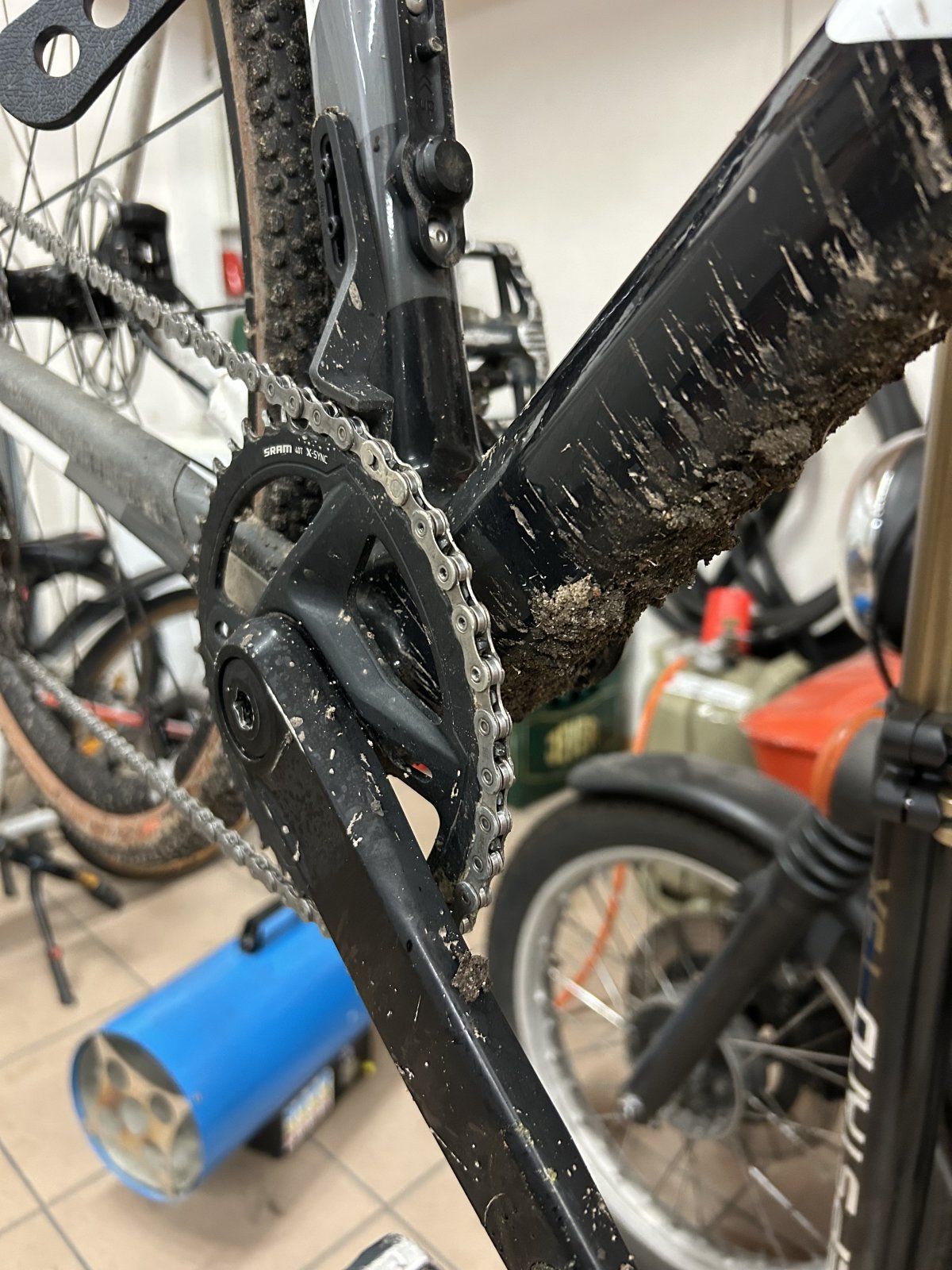

ein bisschen durch den Dreck gefahren.
Aber nicht viel, da sind ja noch Wachskrümel an der Kette…
Mein Alltagsrad sieht im Moment immer so aus:-o
Oder fast… Ich habe letztens WS2 von Ali ins Paraffin gerührt und nun genau diese Kette als erste neu gewachst… sieht nun gräulich aus, färbt aber zumindest an den Fingern trotzdem nicht ab;-)
