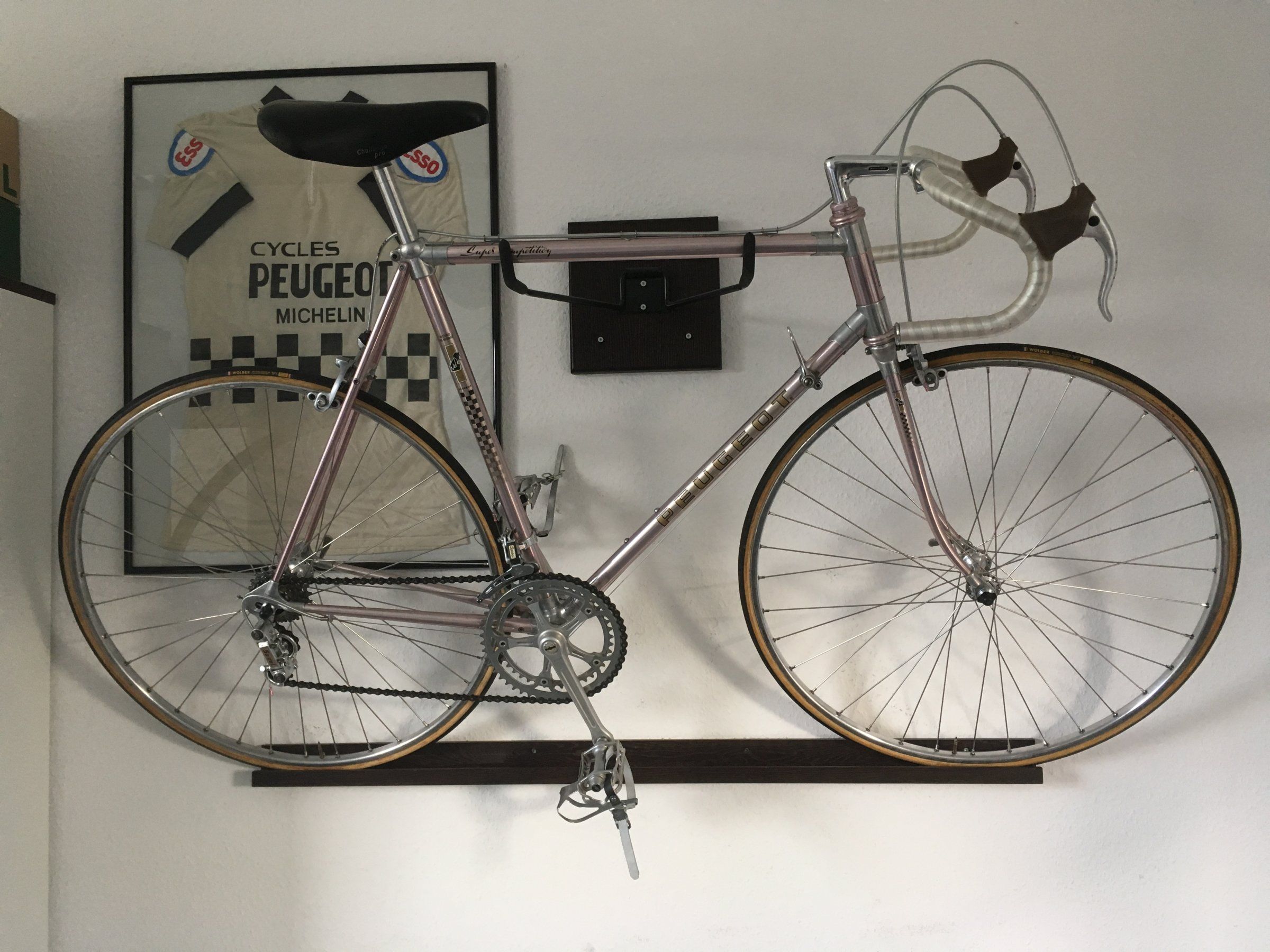

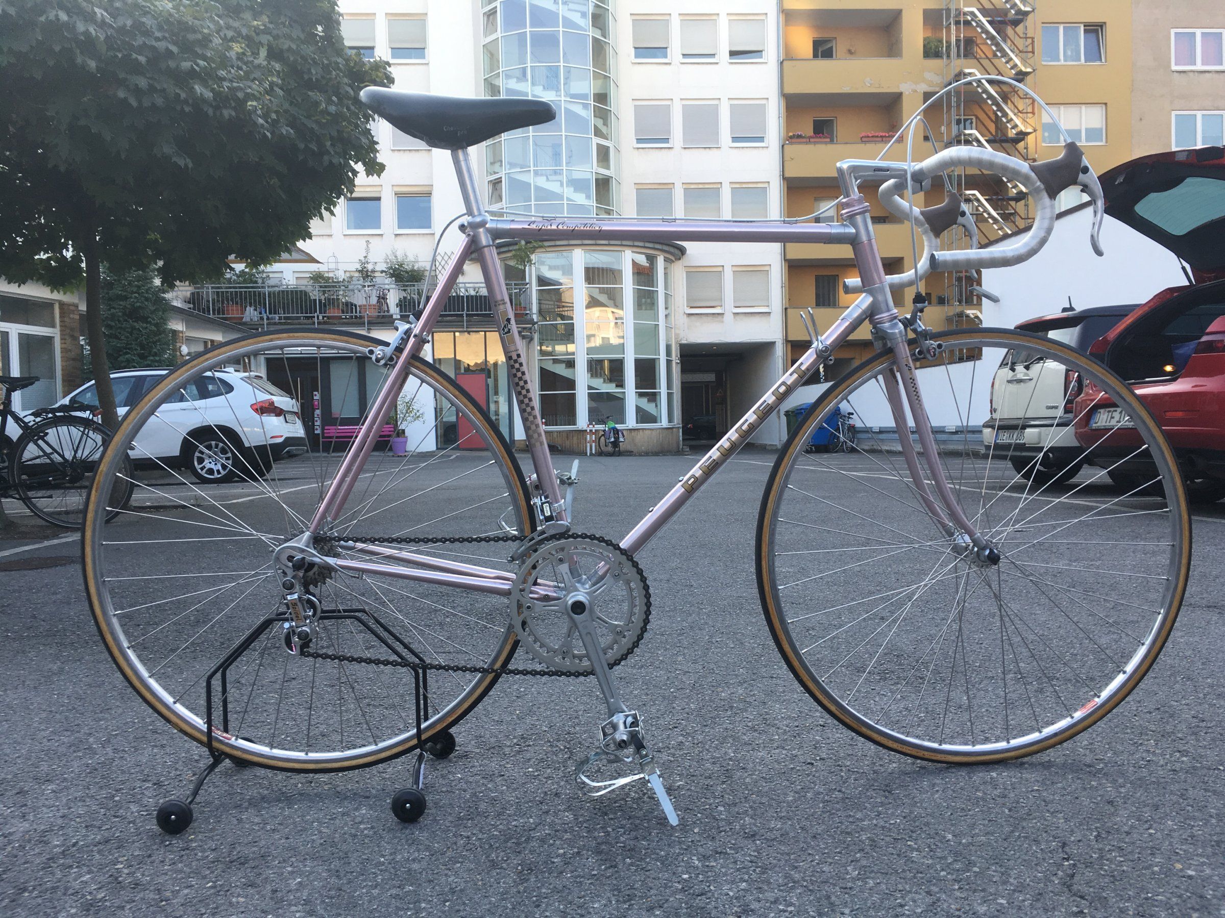

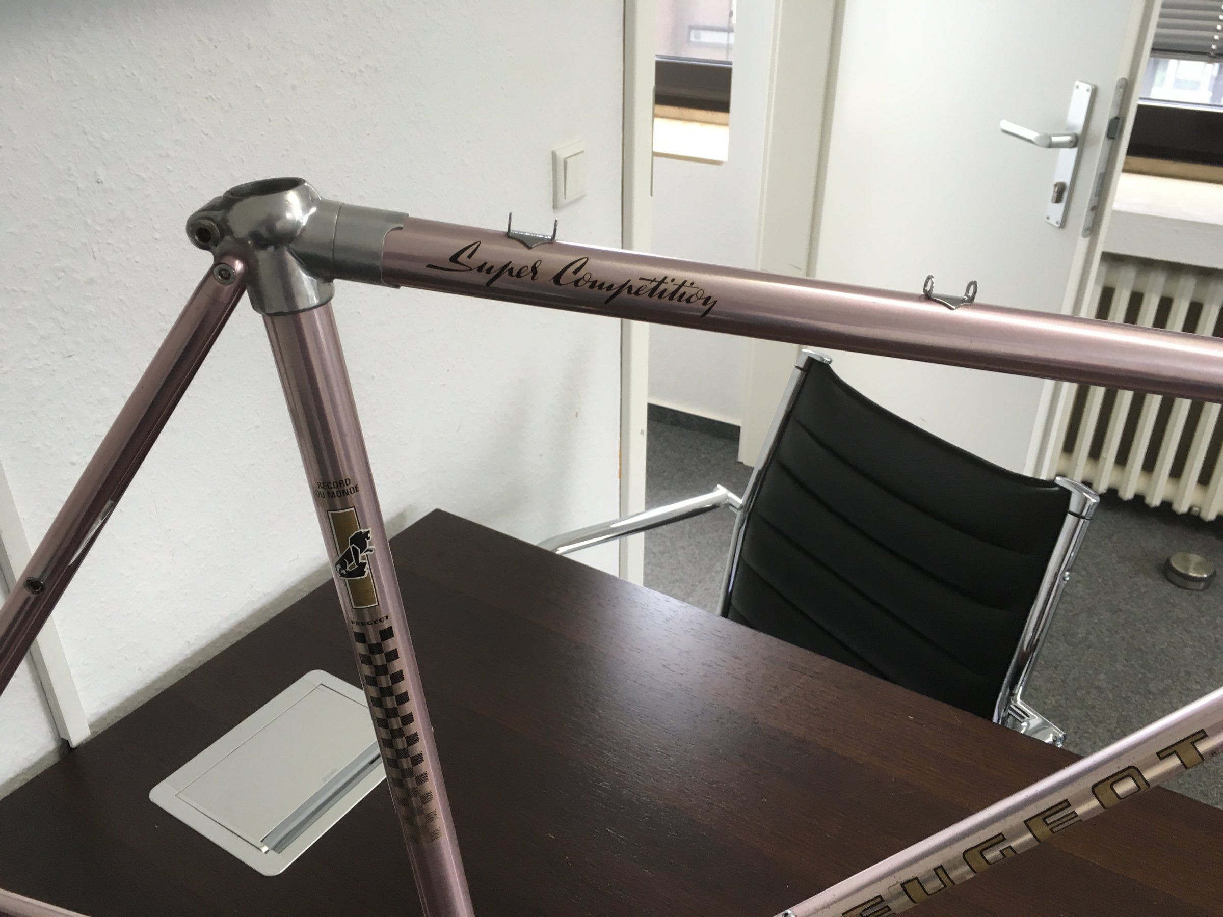

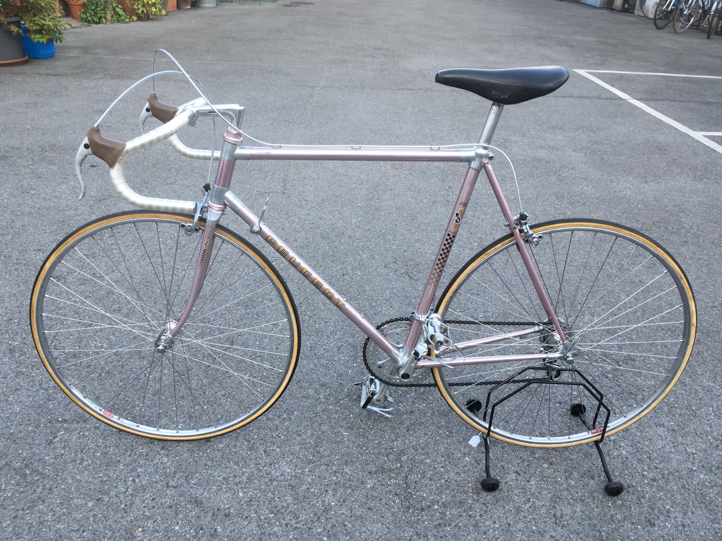

aus Lyon Ende der 70s - gebaut in der Manufaktur von M. Claudius Masson & Mme Claudette Masson-Poyet - kurz Societé CMP.

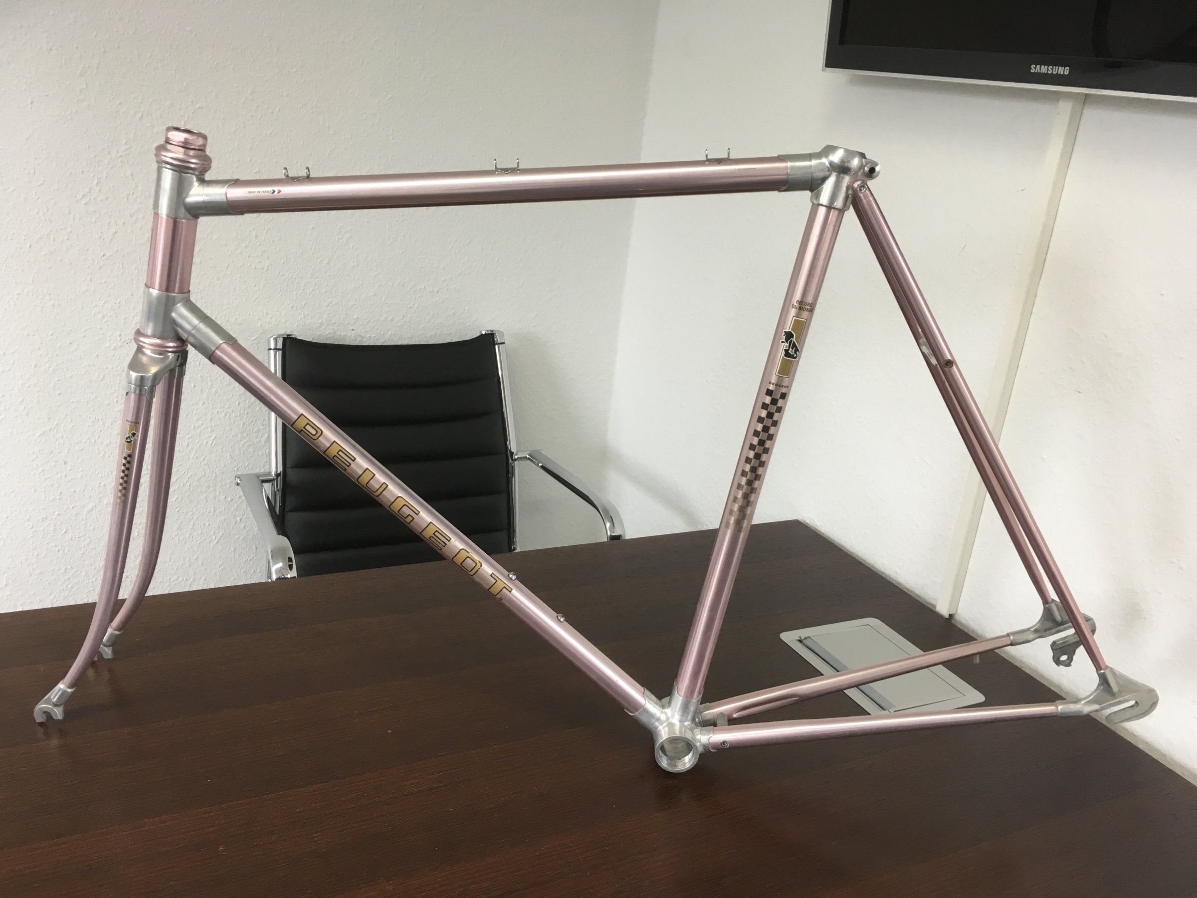

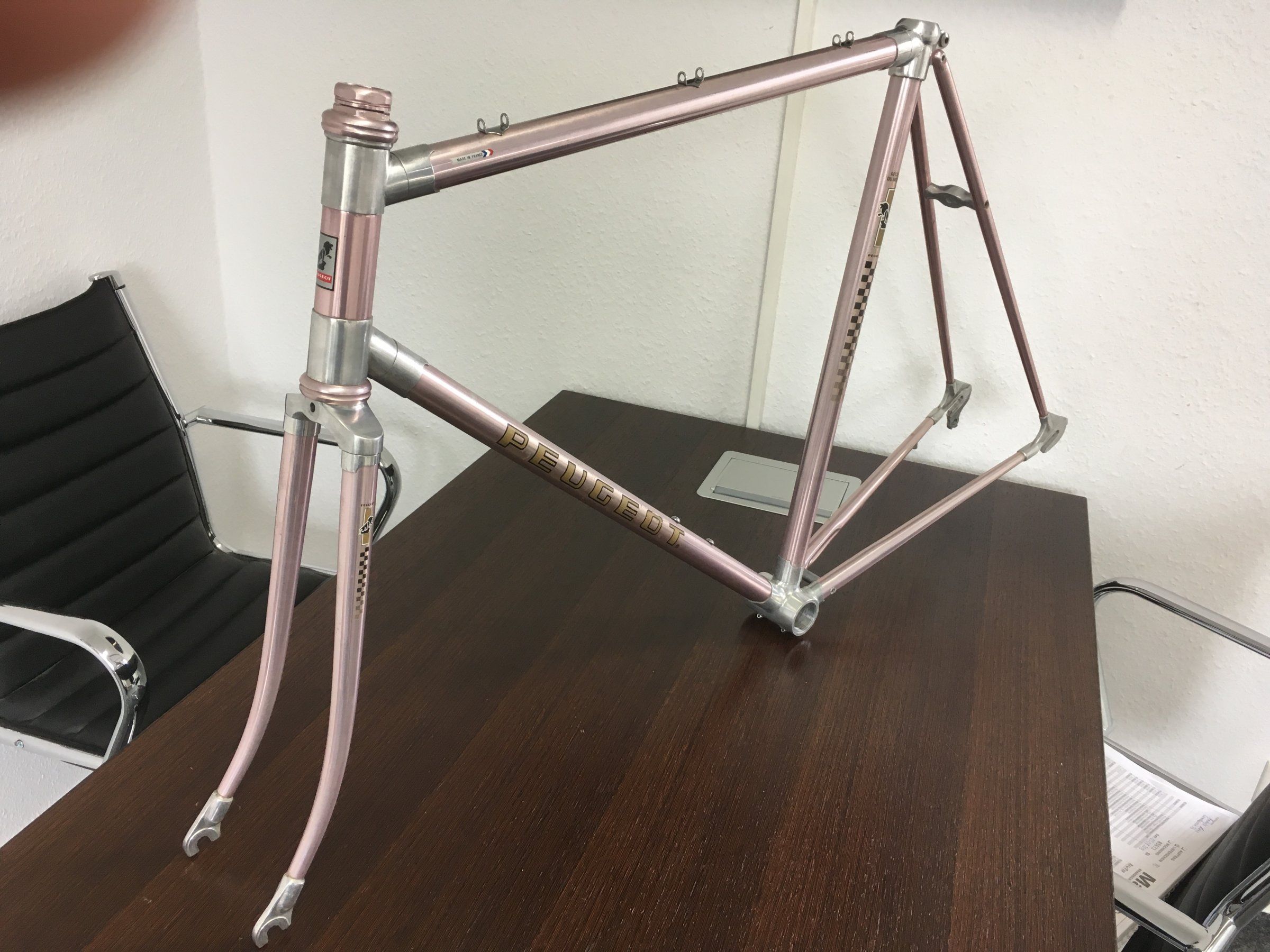

Ein erster Vertreter des aufkommenden französischen Leichtbaus - ein Cadre CMP Dural von 1979 als zart rosé getarntes Peugeot ... ein
Vorläufer des späteren champagner-gold eloxierten PX10DU ?

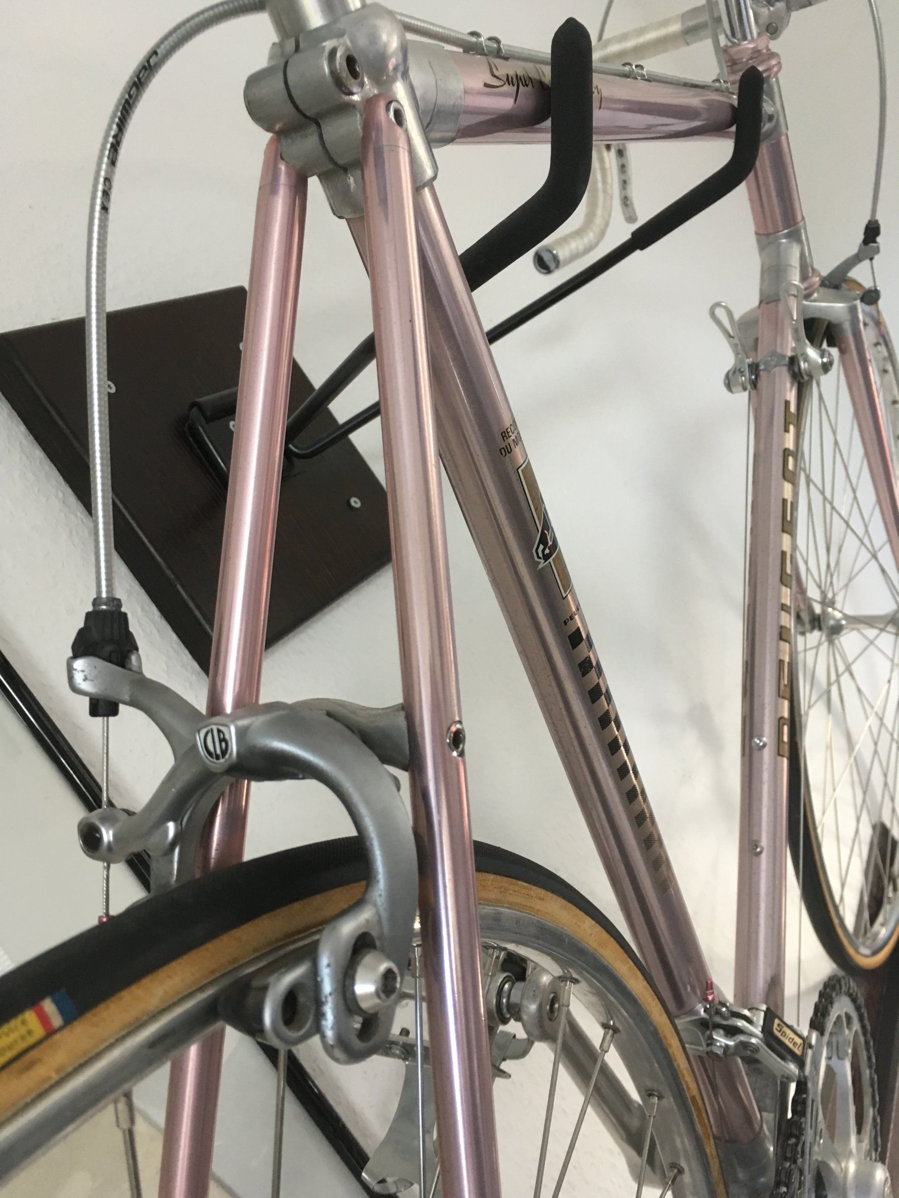

...ob jetzt original oder Händler gelabelt, konnte ich nicht in Erfahrung bringen aber das Labeling mit den Peugeot Aufkleber von 1978 ist so gut gemacht, dass ich mich beim Aufbau daran orientiert habe und das Rad mit der französischen Antwort auf Campagnolo Gruppenphilosophie - den Komponenten der französischen "Kunstgruppe Spidel" und Bremsen der Aluminiumgiesserei CLB aufgbaut habe.

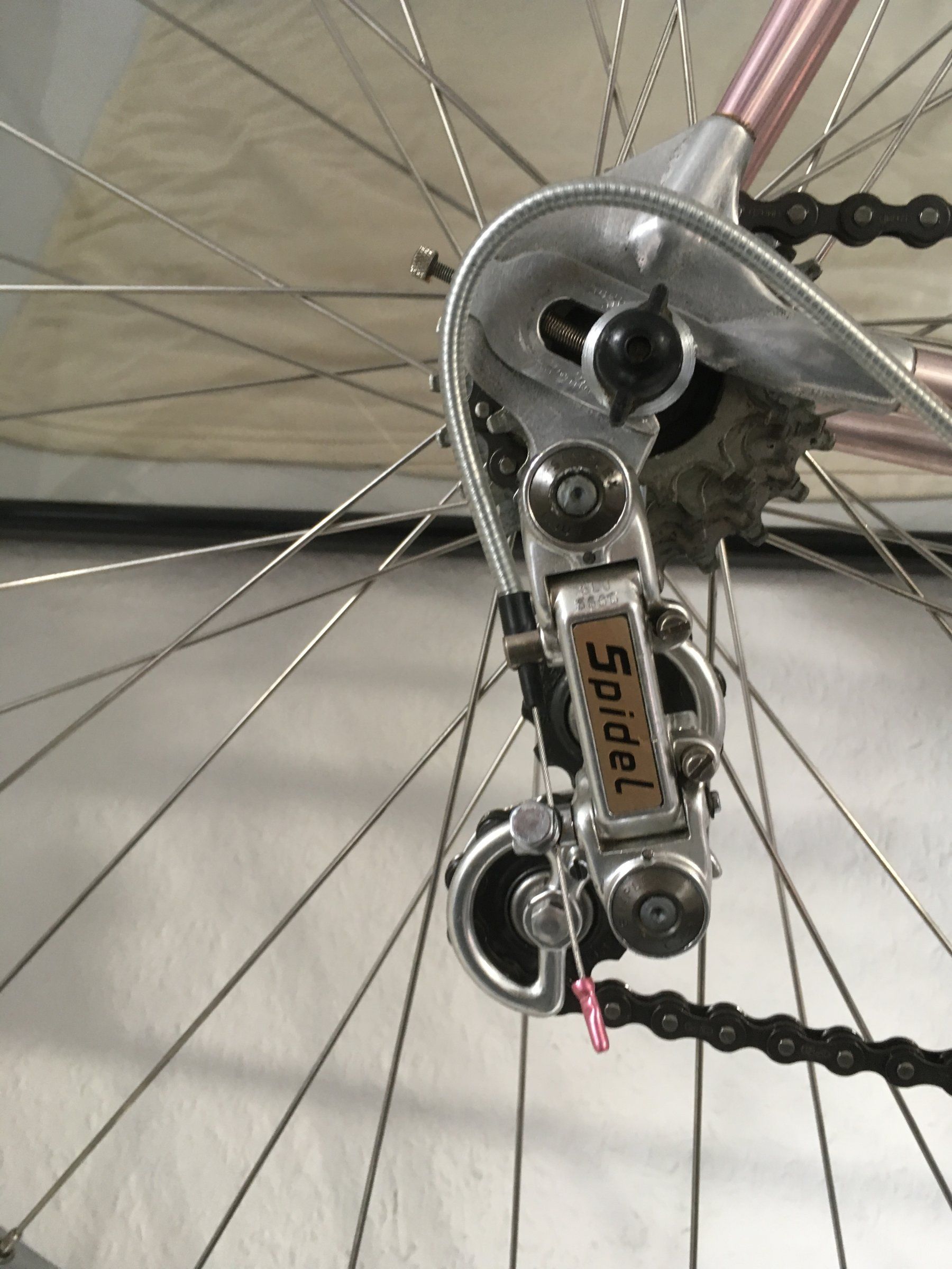

Der Kenner wird die Stronglight 106 Kurbel, ebenso das Simplex SLJ 5500 Schaltwerk sowie die Maillard 700 Naben unter dem Spidel Label erkennen
....genauso aber auch die kleine meiner Sicherheit geschuldeten Ausnahme - der Sattel thront auf einer etwas massiveren 26.0er Campagnolo Nuovo die ich einer auf 26.0 abgedrehten Simplex-Alu Stütze vorgezogen habe ... da das Rad ja auch gefahren werden soll
Vielen Dank noch einmal an die Hilfe und Unterstützung aus dem Forum sowohl bei der Recherche als auch bei einzelnen Teilen - nur so war es mir möglich diese französische Leichtigkeit in dieser Ausführung auf die Räder zu stellen....
und jetzt Bilder ...
Anhang anzeigen 439504 Anhang anzeigen 439505 Anhang anzeigen 439506 Anhang anzeigen 439507
... keine Angst es ist nicht nur das Rahmenset was ich hier vorstelle:D - es kommt noch mehr aber dieses grazile Set aus verklebten Aluminiumrohren verdient diese Aufmerksamkeit

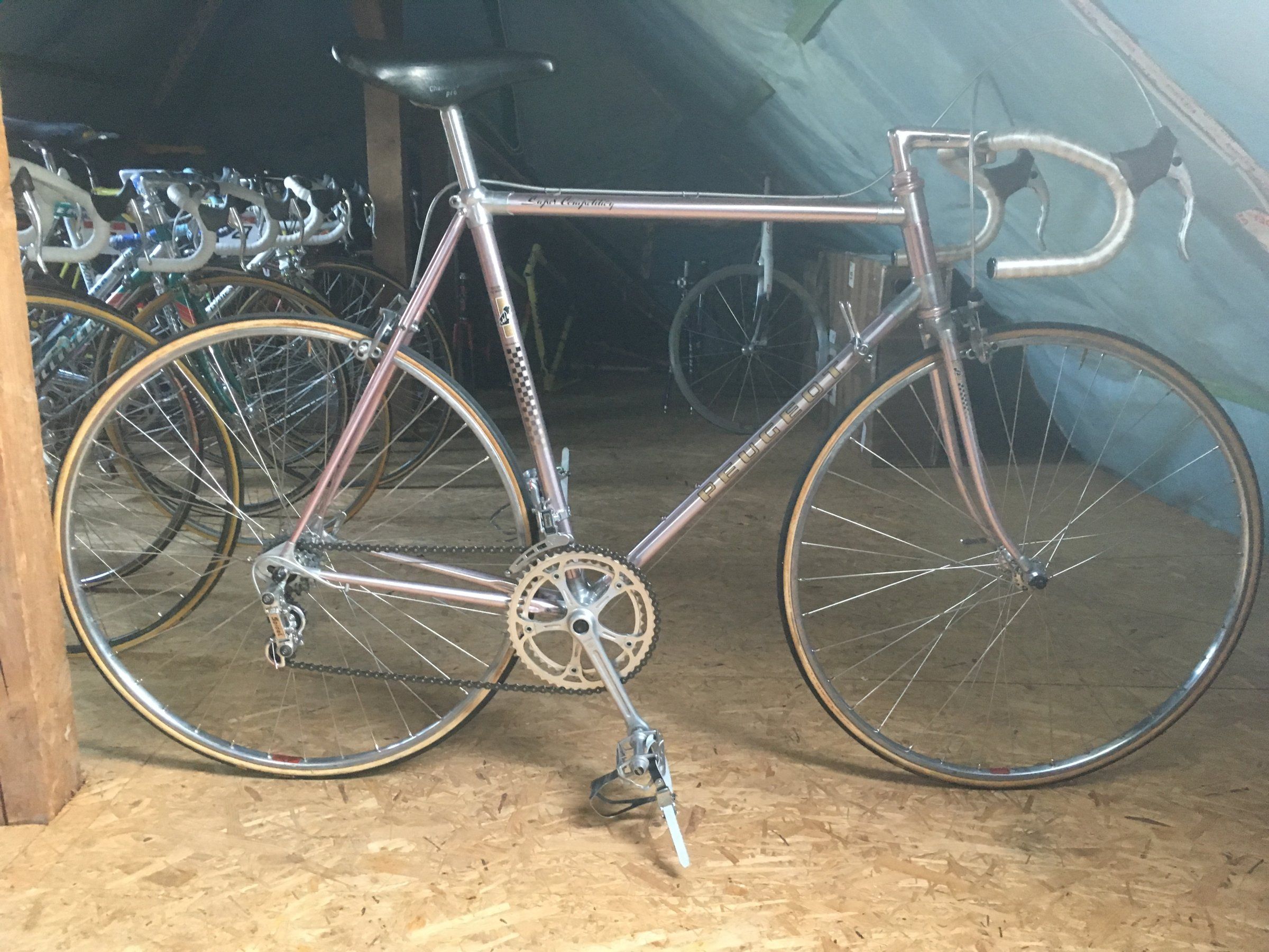

... und so habe ich versucht einen möglichst authentischen und zeitkorrekten raus zu machen - und das ist das Ergebnis
Anhang anzeigen 439508 Anhang anzeigen 439509
das von mir bereits bekannte Dachboden-Bild

als Wall-Hanger mit Trikot ... übrigens von einem Forums-USER

Absoluter Traumrahmen, sehr schön vollendet!
