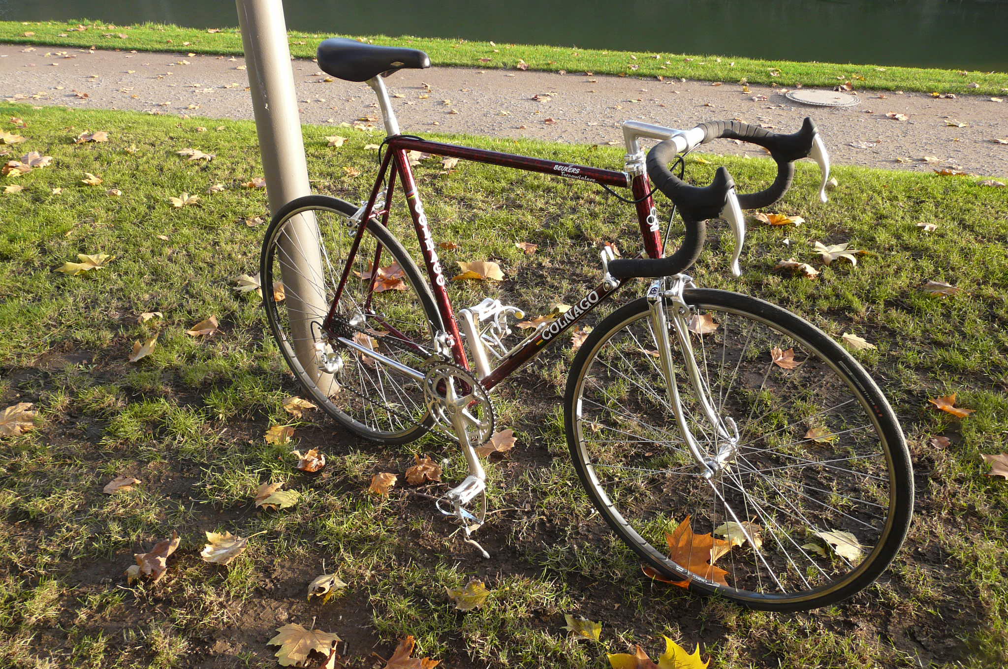

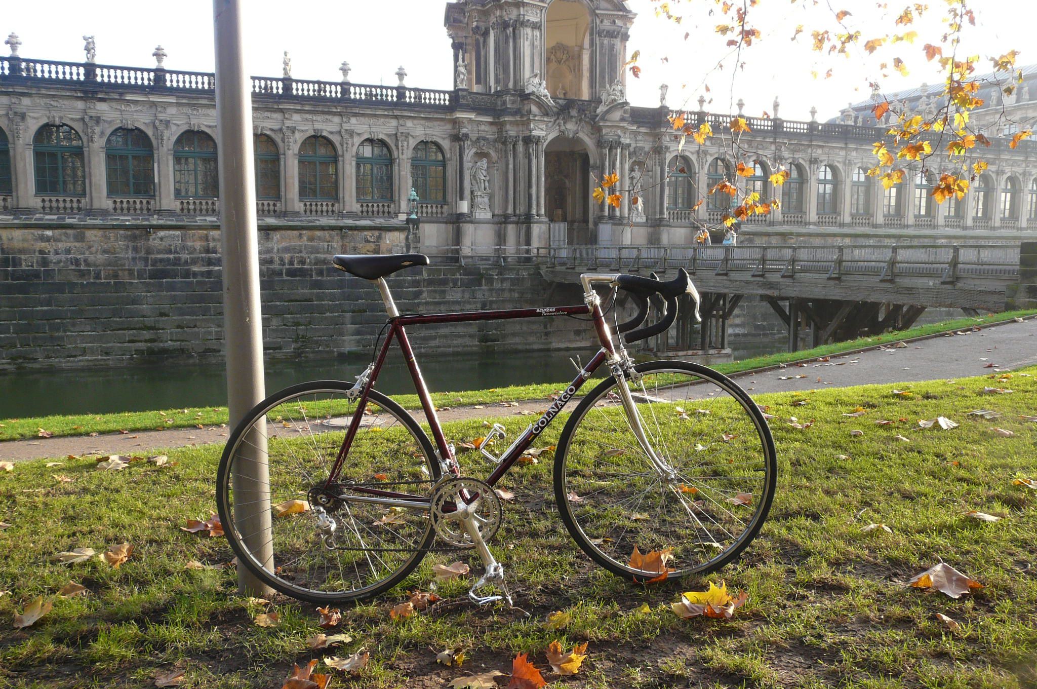

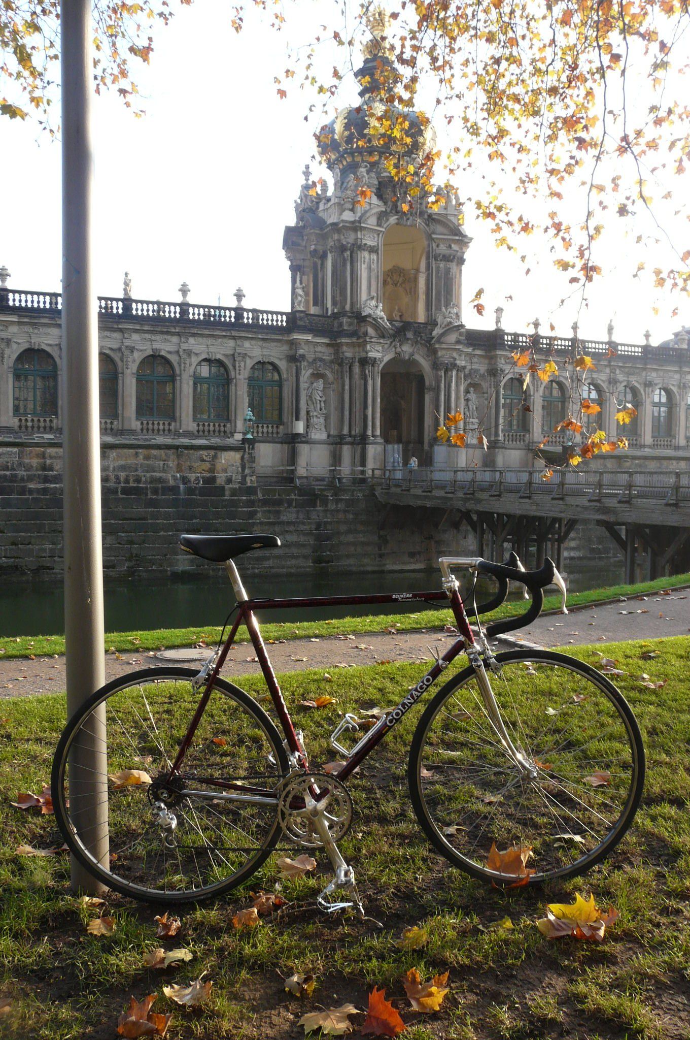

So... diesen Monat gab es noch kein COLNAGO... dafür aber durchaus sehr schmucke Nutzfahrzeuge... ich zähle eins und eins zusammen... hier also mein COLNAGO "Super"

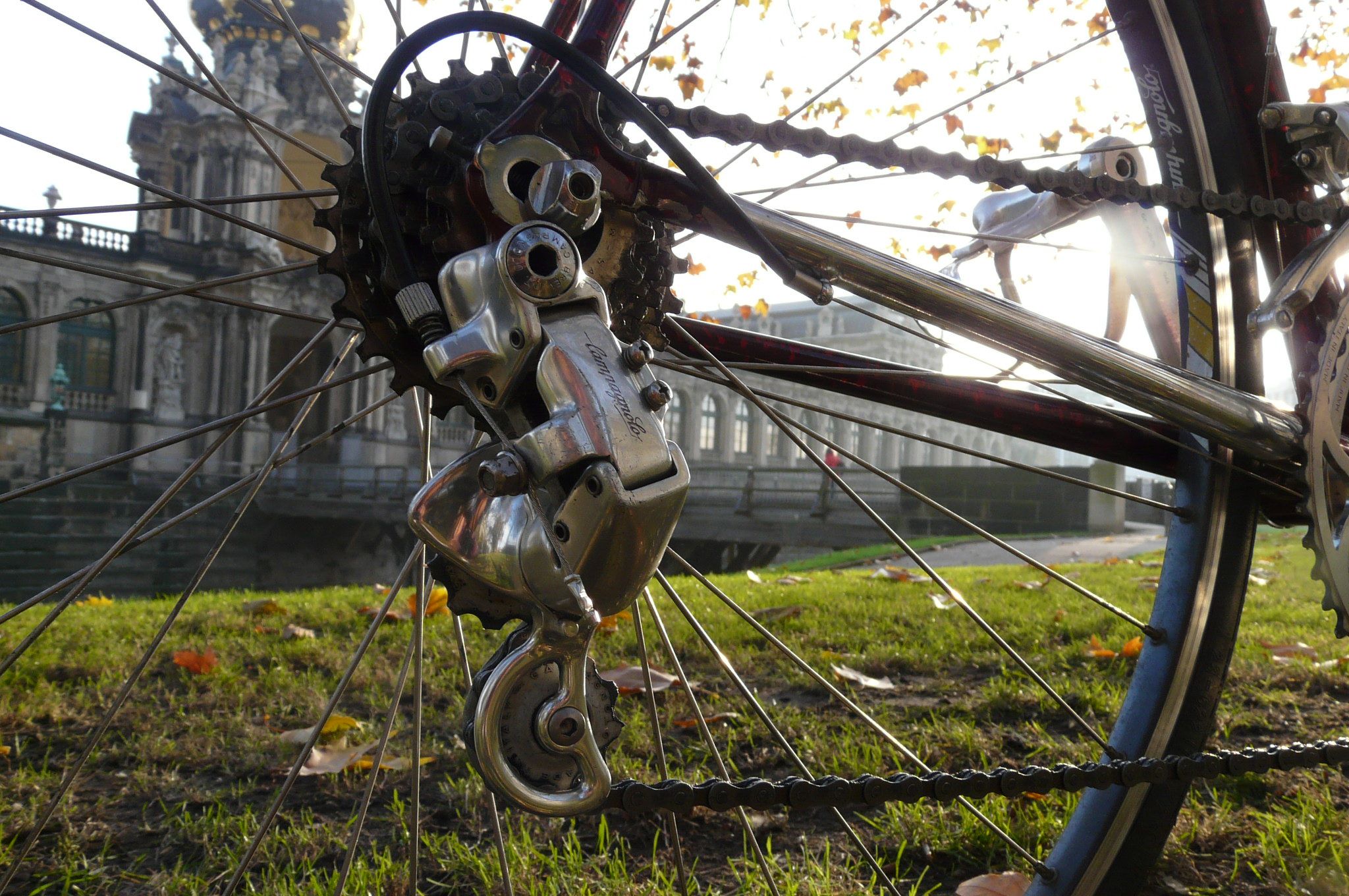

welches Modell es genau ist (denke mal Superissimo) und ob der Lack Original ist, kann ich nicht sagen. Ich habe das Rahmenset hier aus dem Forum bekommen. Der Dreisatz "Größe+Lackierung+Hersteller" hatte gezündet und ich mußte es haben. Der Verkäufer war auch aufs Äusserste entgegenkommend! Danke nochmal. Aufgebaut dann mit Campagnolo Athena 1. Generation. Die Bremsanlage habe ich dann nach einer Weile gegen Athena 2. Generation getauscht. Einziges Fehlteil ist noch ein Rasterring für den Syncro II Hebel... weshalb aktuell ein Friction verbaut ist.

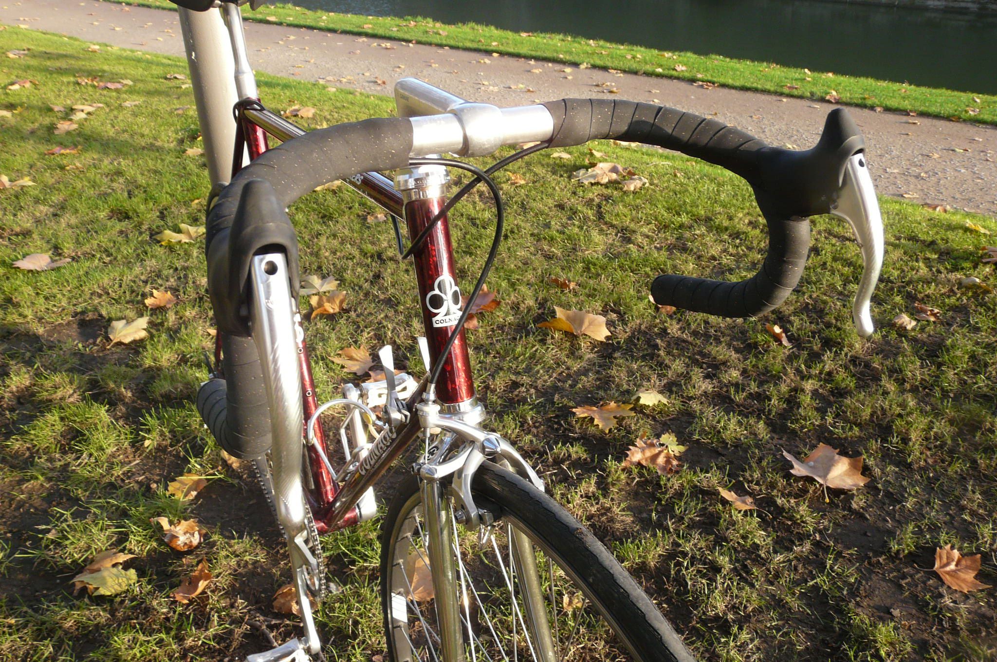

Der Lenker von Cosmos und Vorbau Sakae... wollte nicht schon wieder Cinelli oder 3ttt. Alles nicht High End aber grund solide.
Läuft wie eine eins. Wird oft bewegt, zBspl. auch mal auf dem weg zur Arbeit und dann eine ausgedehnte Runde auf dem Heimweg.
Heut Morgen vor der Arbeit (nicht nur vor Arbeitsbeginn, sondern auch vor dem Gebäude wo ich arbeite... nein nicht der Zwinger, da hab ich vor Jahren als Student gearbeitet... unser Büro ist auf der anderen Straßenseite) geknipst.

witziges Detail ist der egtl. unpassende Sakae Vorbau .. ;)

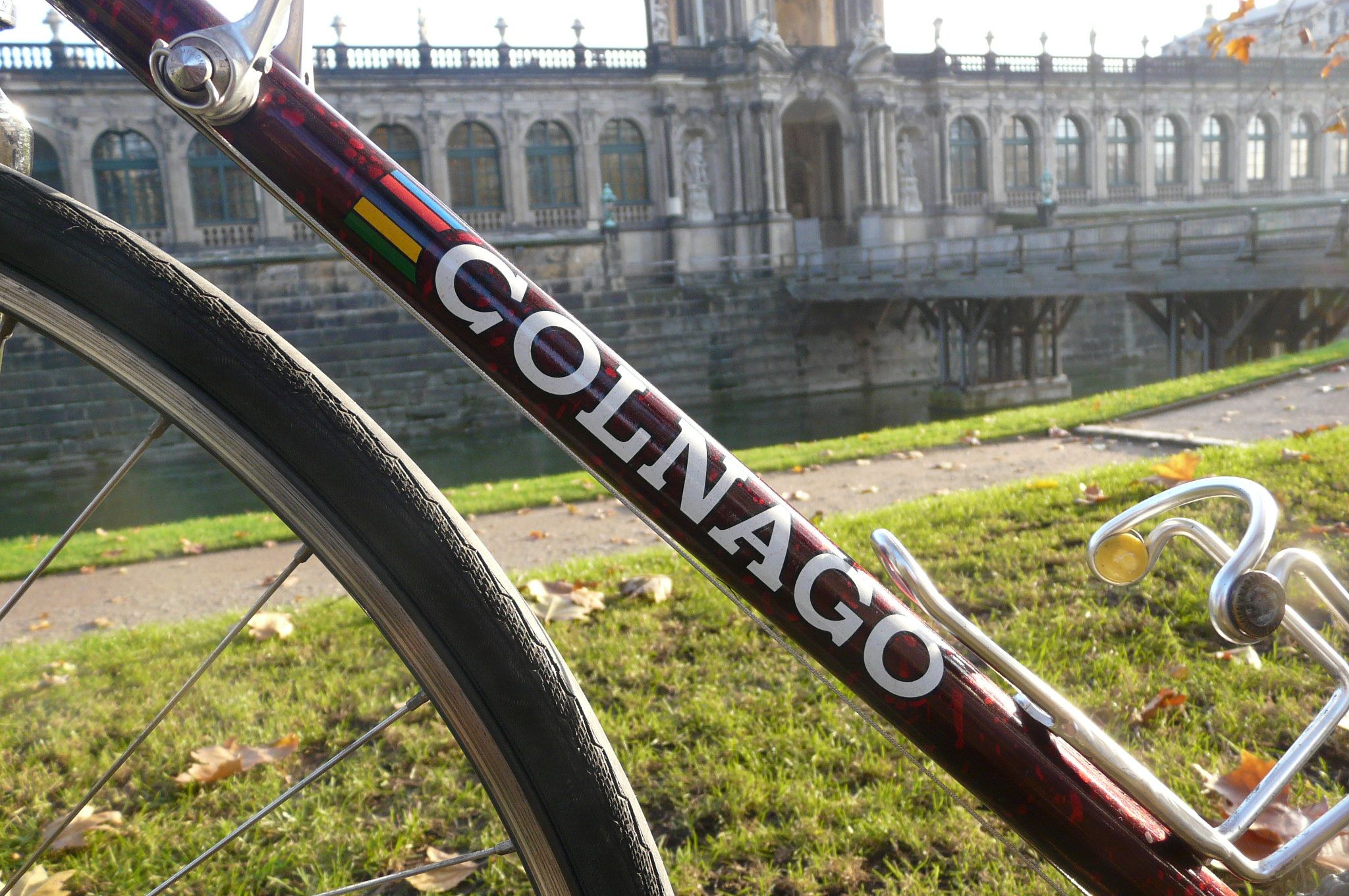

Hast du auch ein Foto gemacht mit der Sonne im Rücken?
Bei Deinen Gegenlicht-Fotos kommt der Lack nicht so gut rüber, wie es sich andeutet.

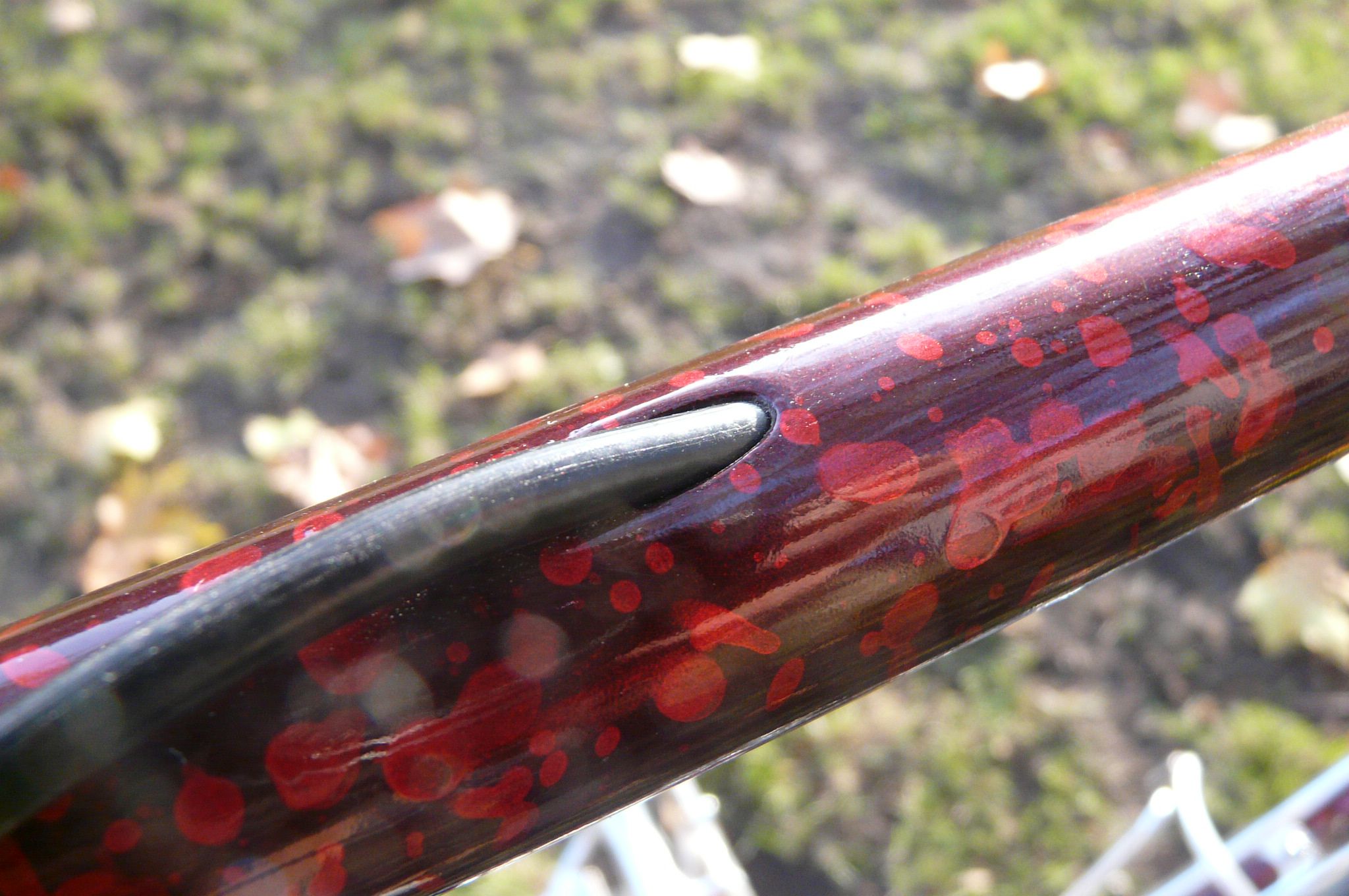

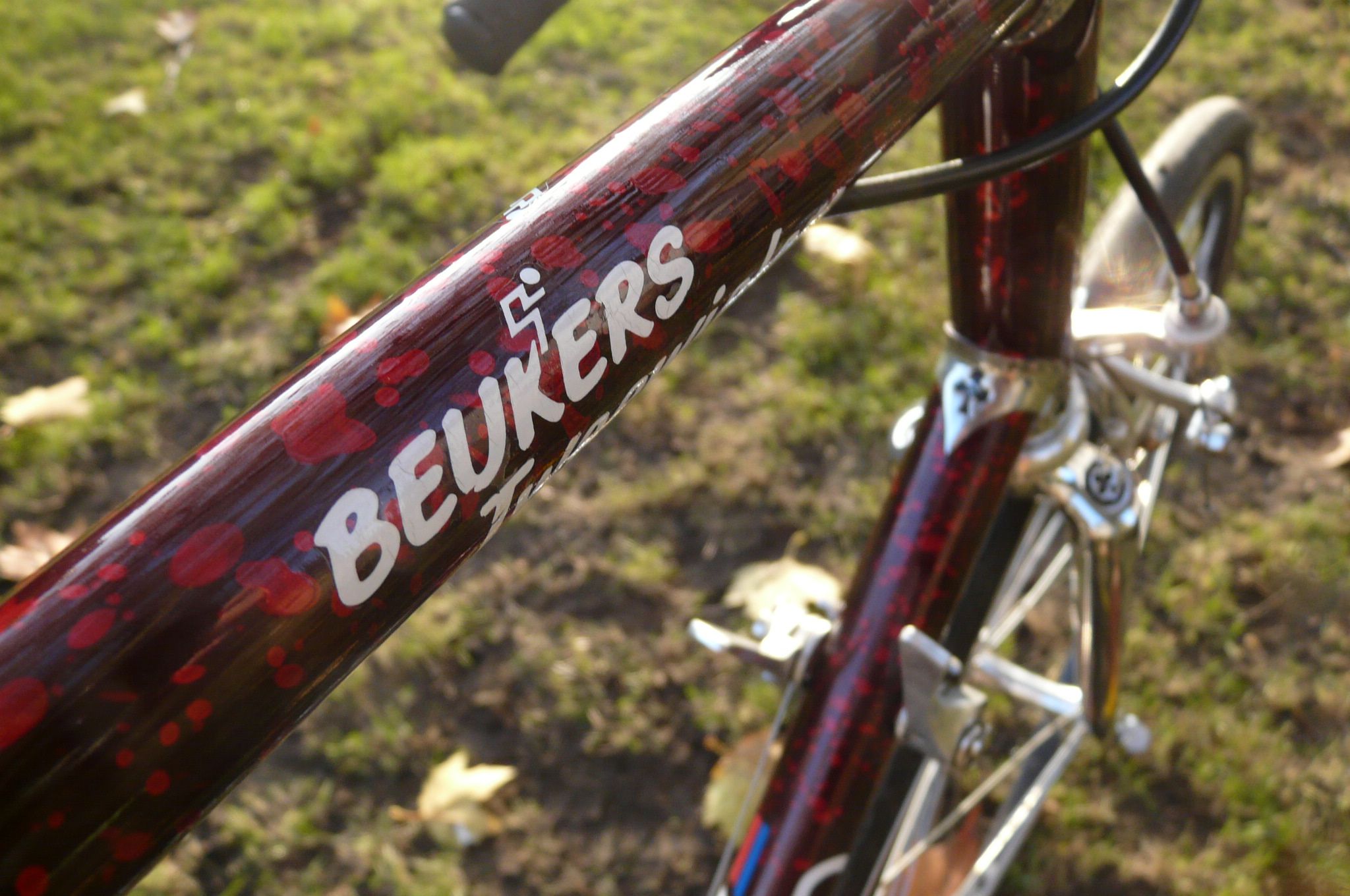

@planist @knutson22 leider hab ich nur diese Bilder. Der Lack ist auch eher dezent als Bling Bling. Man sieht es erst richtig, wenn man auf Armlänge am Gerät ist. Hab noch kein zweites in dem Schema gesehen. Kann sein, dass wurde bei oder für den Radladen in N gemacht der auf dem Oberrohr steht.

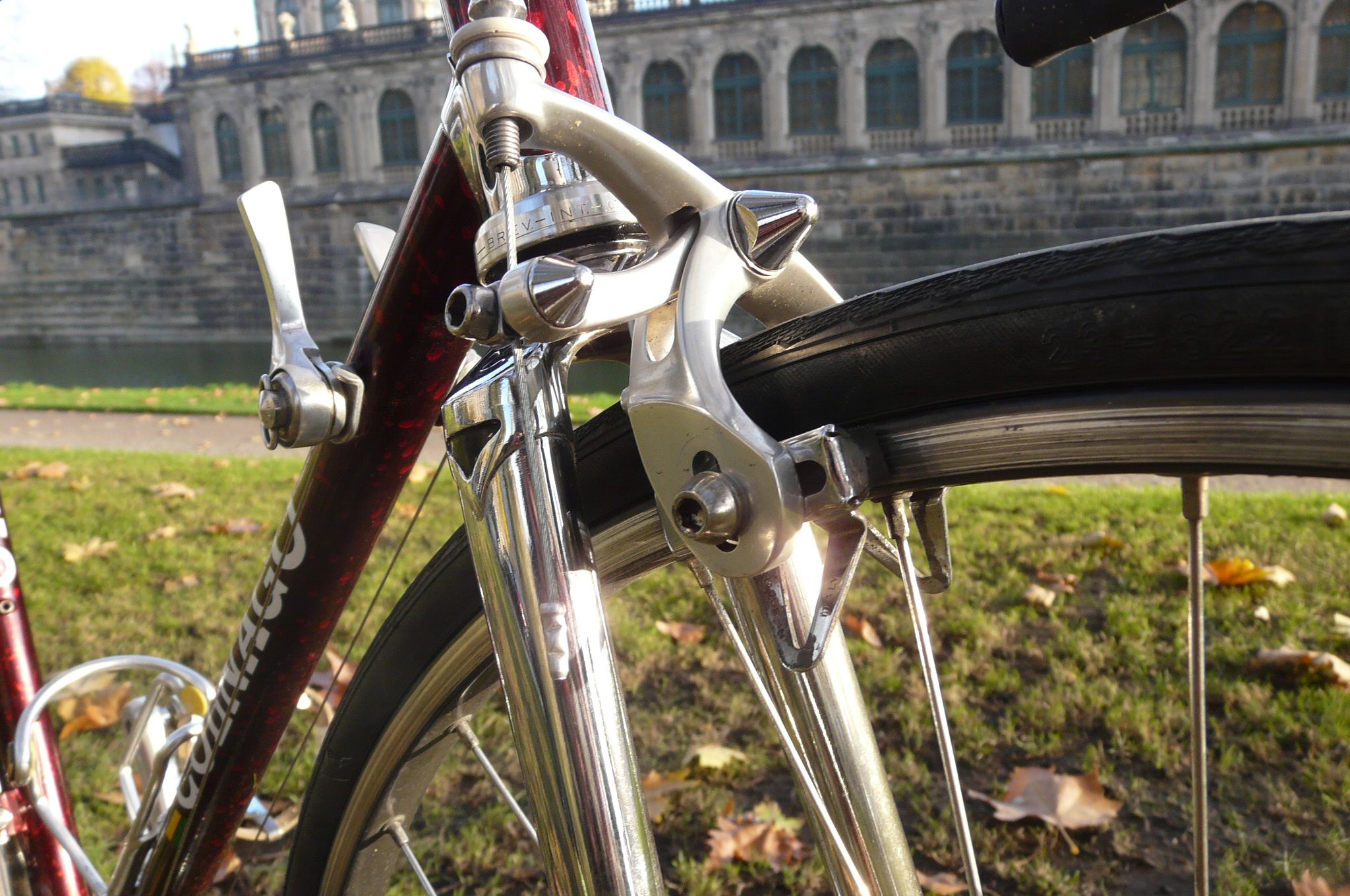

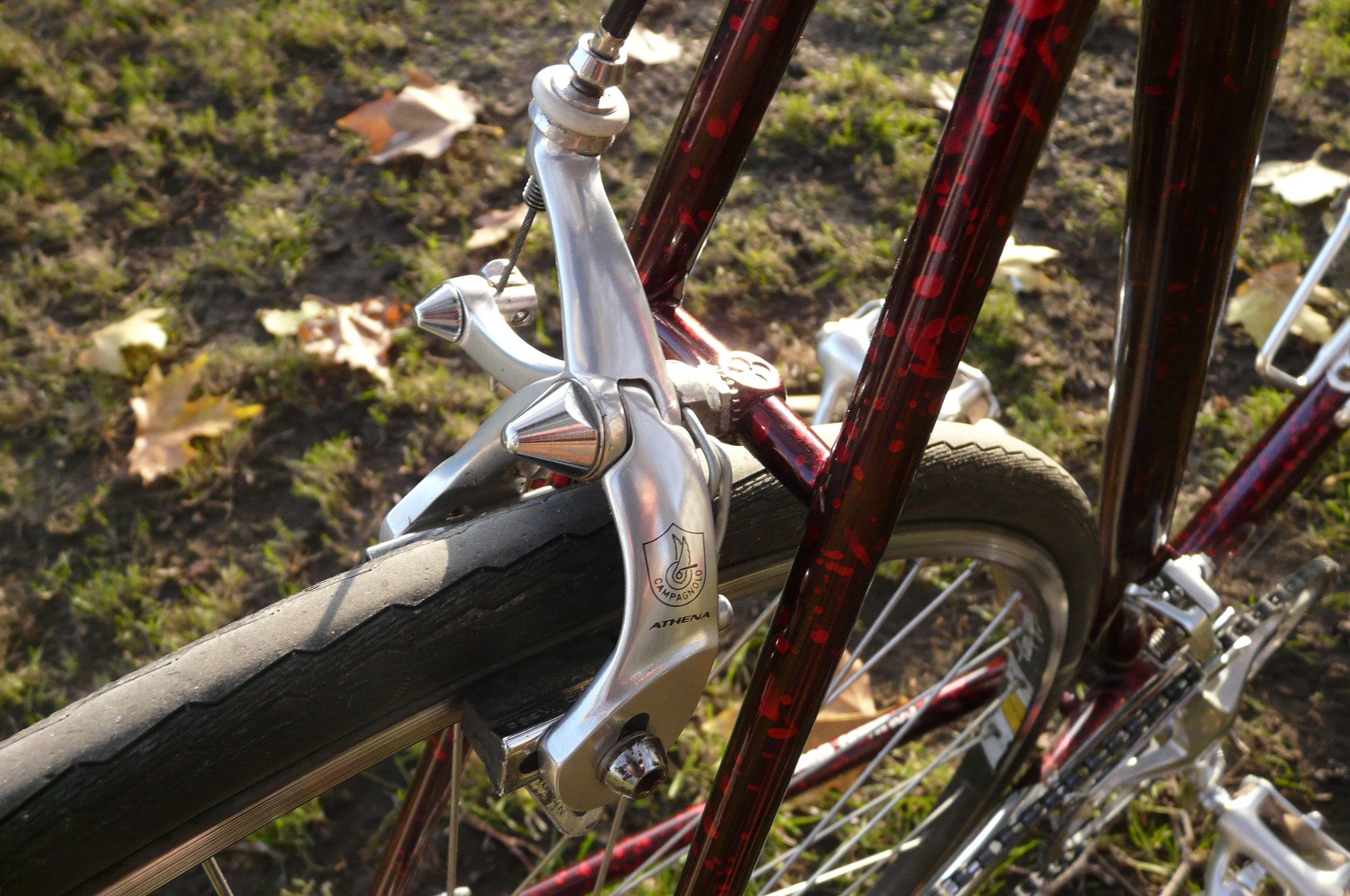

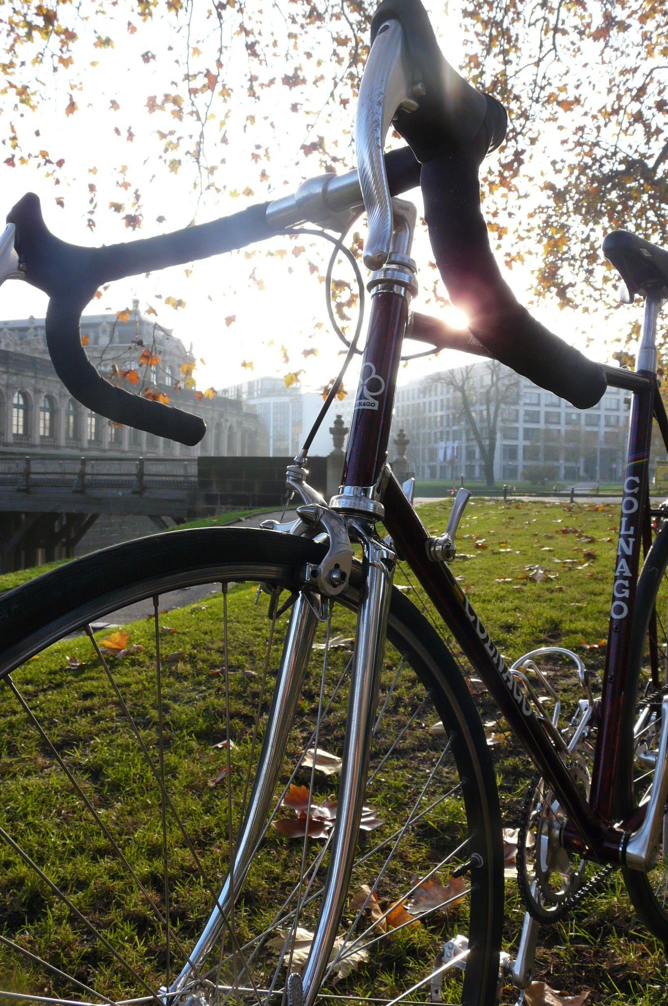

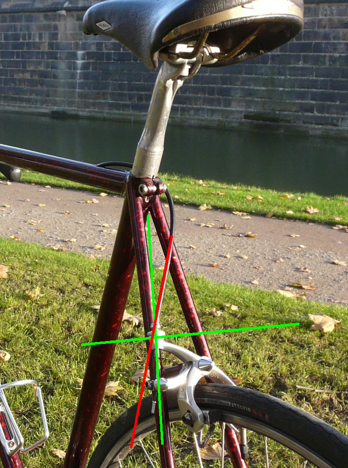

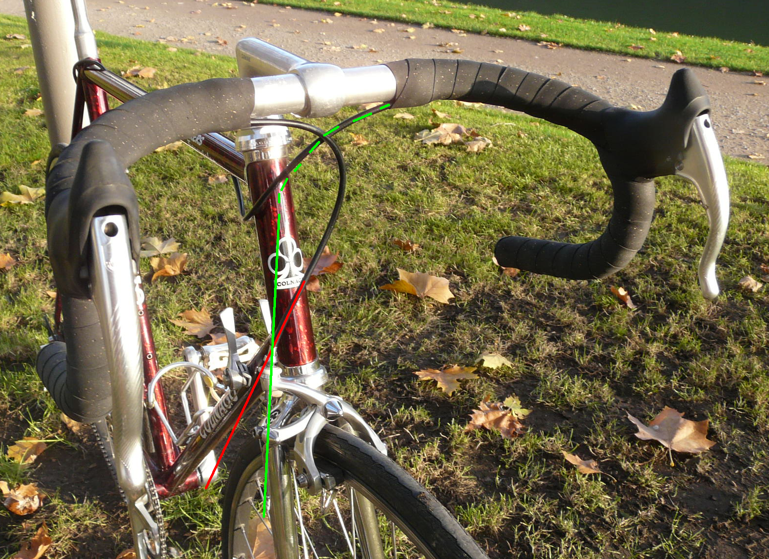

@SirPolston: Du bremst gerne Links>hinten / Rechts>vorne?
Die Bremskörper bzw. deren Bremszugaufnahme sind ja egtl. für den "Standard" (Links>vorne / Rechts hinten) ausgelegt, was man auch an dem recht stark gebogenen VR-Bremszug sieht.
Der hintere Bremszug könnte auch passend zu Aufnahme des HR-Bremskörpers eher links (in Fahrtrichtung) an der Sattelstütze vorbeigeführt werden, um die Krümmung zu minimieren (und es weniger umständlich aussehen zu lassen.)

die Lackierung ist mir von Colnago bekannt-habe ich auch bereits an einem Tommasini gesehen,ist original

Die Art der Zugführung (auf der rechten Seite an der Sattelstütze vorbei) habe ich bei Athena-Rädern schon öfter gesehen. Da ist die Zugaufnahme an der Bremse so schräg, dass das wahrscheinlich sogar sinnvoller ist als auf der gewohnten Seite (links) vorbeizugehen.
man merkt es... ich muss mich gerade von meiner Arbeit ablenken.. @Seblog ;-)
  • zumindest für mich suggerieren die Fotos, dass es besser für die HR-Bremse wäre links vorbeizugehen.
  • bei der VR Bremse ist der "falsche" Winkel durch die Links/rechts Vertauschung noch deutlicher.

Wenn man es gewohnt ist vorne mit der rechten Hand zu bremsen ( so wie ich schon immer ) spielt die Bremszugverlegung
kaum noch eine Rolle .
Wenn der Zug am Oberrohr hinten aber mittig austritt wäre eine andersseitige Verlegung aber tatsächlich etwas eleganter , aber vorne geht das einfach gar nicht , Aussehen hin oder her .
Noch schlimmer die komischen Dia Compe Bremszangen bei denen der Zug um mindestens 25 Grad schräg reinkommt .

Deswegen hab ich anfangs gefragt, ob es absichtlich so montiert ist.
Ich wollte nur darauf hinaus, dass die Bremsen winkeltechnisch für den vermeintlichen Standard (L-vorne, R-hinten) ausgelegt sind.
ps. ja es sieht aus als würde es mittig austreten:
