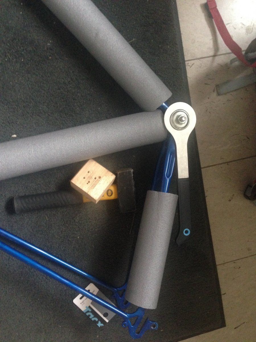

Moin Moin,
konnte mittlerweile das Tretlager auf der linken Seite öffnen, nur rechts bekomme ich es momentan nicht ab. Es handelt sich ja um ein Linksgewinde, daher muss ich es nach rechts öffnen? Habe da so meine Schwierigkeiten momentan, sitzt bombenfest.
Die Drehrichtung des Rollgabelschlüssels ist so korrekt oder? Hat jemand einen Tipp wie man das gelöst bekommt? Habe schon mal von der Innenseite bisschen WD40 ans Gewinde gegeben.
Vielleicht kennst du ja auch irgendwen mit einem Schraubstock. Dann kannst du die Schale einspannen und an dem Rahmen drehen. Geht meistens besser.
Ja Du musst nach rechts öffnen wenn BSA - sollte es bei 68mm sein. Was steht auf der Schale oben? 1,37x24?
Und: Versuch das Werkzeug zu fixieren bevor Du abrutschtst und die Schale vernudelst - wird aber nicht leicht mit der Rollgabel.

Ziemlich sicher Linksgewinde. Ein schauff Rahmen wird eher kein französisches Gewinde haben, italienisches ist über die tretlagergehäusebreite weitestgehend ausgeschlossen.
Nachtrag: du kannst um sicherzugehen auch von der linken Seite aus die sichtbaren Gewindegänge der rechten Seite anschauen.
Ein Nichtfachmann kann auf diese Distanz nicht sehen ob R oder L Gewinde
Richtig,
außerdem, egal was man erkennt, ob das eigene Hirn das richtig deutet (Rad auf dem Kopf, von der anderen Seite aufs Gewinde geguckt usw.) und auf die richtige Drehrichtung kommt...
:rolleyes:
(das meine ich nichtmal bösartig :oops: )
