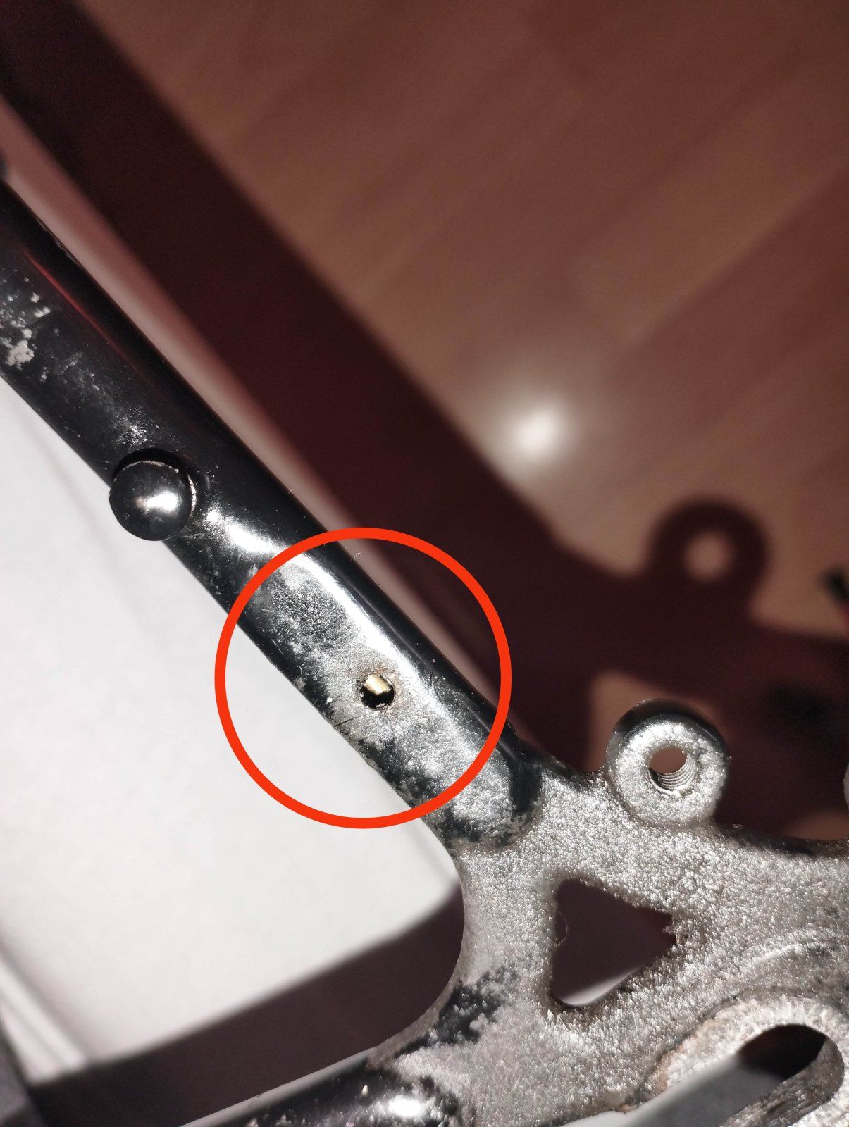

Hab hier einen Fahrradmanufaktur Stahlrahmen aus 1994/95. In beiden Sitzstreben rattert irgendwas. Es scheint zylinderförmig und goldfarben zu sein. Ob metallisch, keine Ahnung. Habe mit Luftdruck und hin und her wackeln versucht, geht nicht raus. Es gibt oben und unten je ein Loch wie auf dem Bild.
Jemand eine Idee, was man da noch tun könnte, ausser Kleber rein?

Frage ist ja, wie kommt das da rein? In beide Sitzstreben. Ist das etwas, was bei Herstellung schon im Rahmen war? Wenn es von außen rein kam, muss es auch wieder raus kommen.
Wahrscheinlich Messinglot.
Ich würde ein paar Tropfen Leinölfirnis reinlaufen lassen...

GGF Lotrückstände?
oder wie Gebla schon sagt..
Hab grad Messinglot gegoogelt und es sieht genau so aus. Aber wie die ungelöteten Stäbe. Hat die also wohl der Rahmenlöter drinnen vergessen?
In der Serienproduktion wird das Lot teilweise in das Rohr gegeben und dann nur noch erhitzt, bis es außen austritt.
