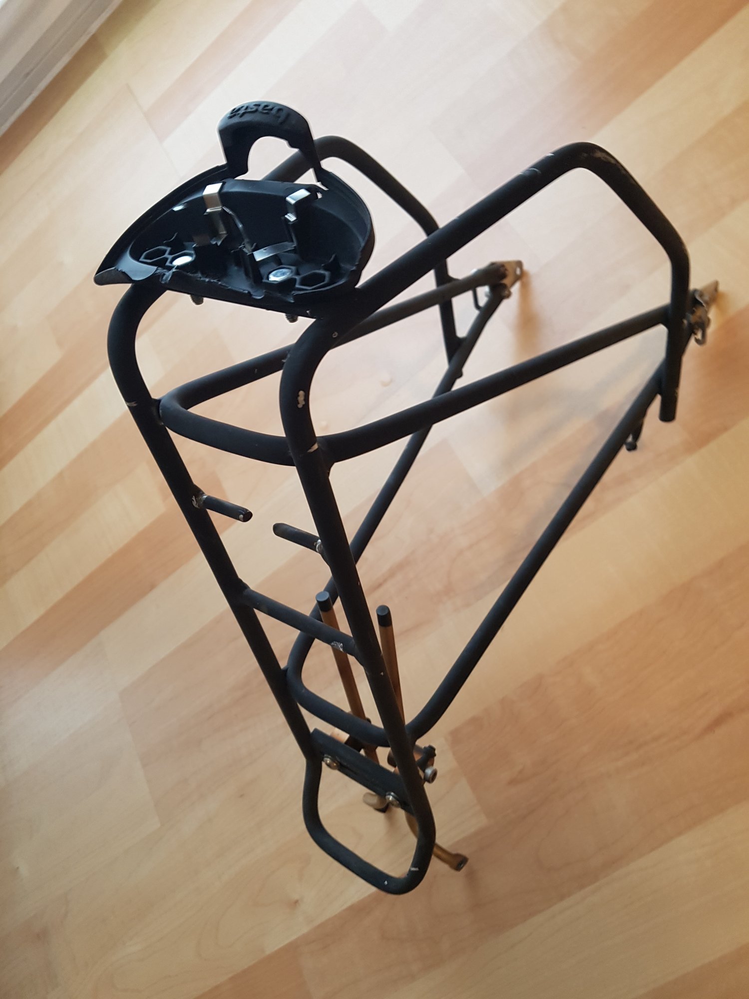

Hat jemand einen Tip zu einem günstigen, minimalistischen Hinterradträger in schwarz.
Sollen beidseitig Taschen eingehängt werden. Keine weitere Funktion.

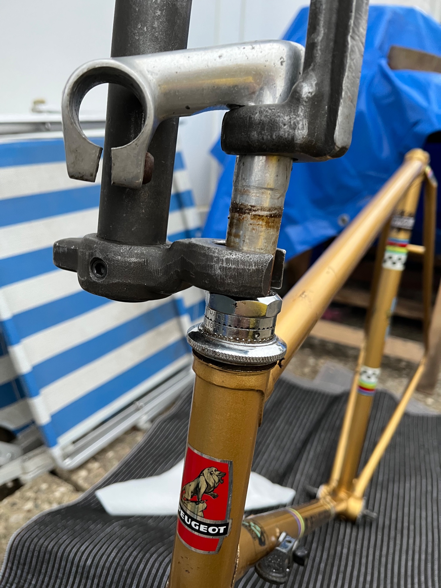

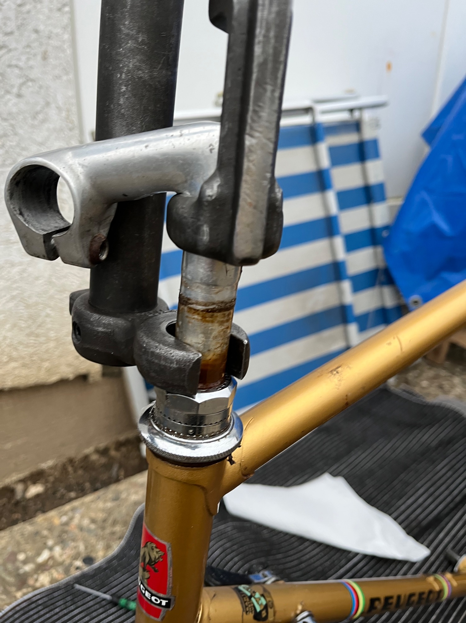

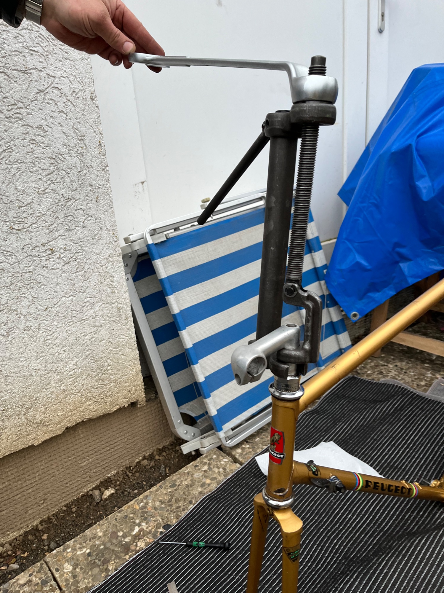

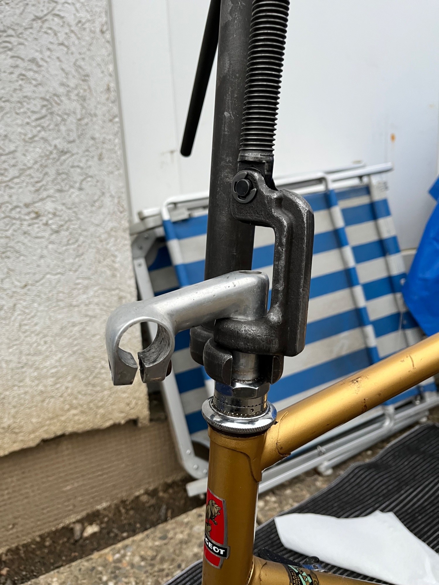

Der bekannte Albtraum eines fest sitzenden Vorbaus kann doch schnell enden: Der Hozan Vorbauabzieher (Hozan stem extraction) bezwingt sie alle !
Deswegen hier eine kleine Bild-Doku vom Einsatz des Werkzeugs durch Peugeot1979 heute Nachmittag
Der Vorbau saß in einem PX 10 aus dem Jahr 1977 sämtlich mit Originalteilen vermutlich die letzten 47 Jahre unberührt. Marko hat ihn in etwas mehr als 5 Minuten mit dem Hozan herausgezogen !

Der bekannte Albtraum eines fest sitzenden Vorbaus kann doch schnell enden: Der Hozan Vorbauabzieher bezwingt sie alle !
Super Sache...
Wenn irgendwann mal einer ein Rad von Hilde mit festem Vorbau findet, funzt das Werkzeug wohl nicht 😉.
Deshalb, Vorbau nicht komplett rein 💪🏻
The Hozan wins again,....:D
