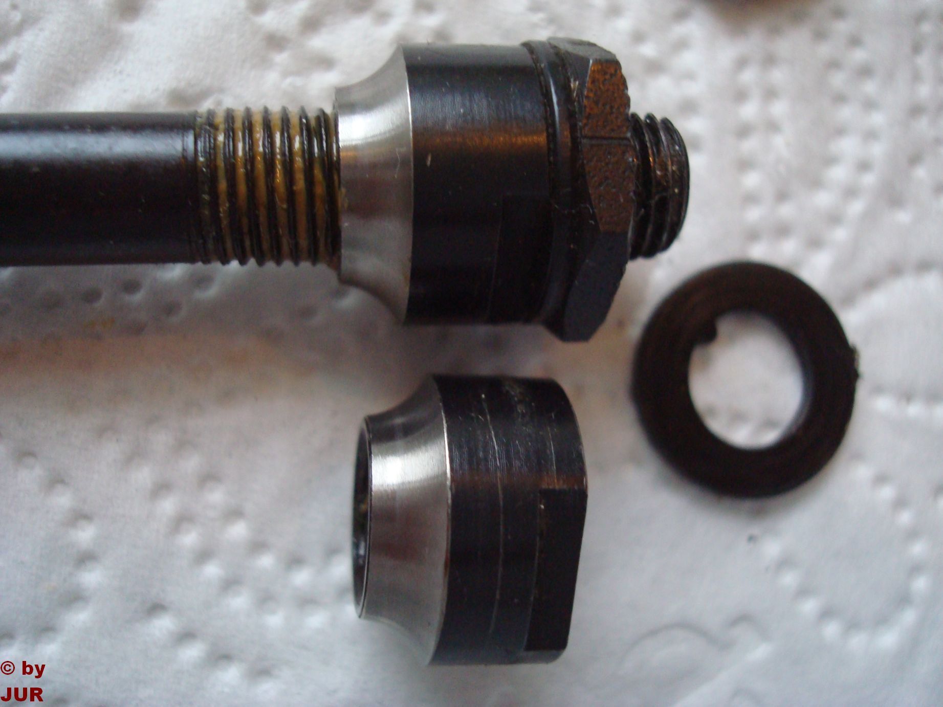

Nein hab ich noch nicht gemacht, habe auch ehrlich gesagt keine ahnung wie das geht.... handwerklich begabt bin ich wohl, kannst du mir das grob in ein paar schritten erklären? benötige ich dafür spezialwerkzeug ?
Re: Mein erster Stahlrenner - der Einsteiger-Thread
Gut und schlecht.

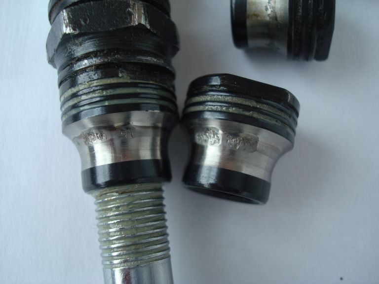

also danke für die die kleine ausführung ;) und auch danke für die beispielbilder.... wenn die konen also wie auf dem rechten bild aussehen ist die nabe wohl wirklich hin ? und ansonsten neu fetten einstellen und fahren ? ....
meine ausrüstung ist leider gleich null :-/ lerne erst jetzt die vorzüge eines guten fahrrades kennen, früher war n fahrrd für mich "zu fuss 2.0"
jedoch hab ich nen bekannten downhiller und fahrrad freak, den ich da ggf. vllt nach unterstützung fragen könnte.... beim "reparieren" der nabe fällt dann auch das aus und neu einspeichen der felgen weg, seh ich das richtig ?...
Ja leider leider wird heutzutage nurnoch "einwegschrott mit ablaufdatum" produziert :( da freut es mich aber doch umsomehr, dass ich die naben noch nicht ganz aufgeben muss :)

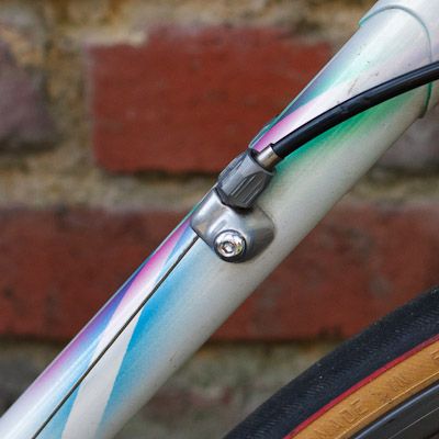

Habe den Rahmen jetzt bis auf Steuer- und Innenlager nackt, allein der Klemmbolzen für den Sattel und die Zuggegenhalter wehren sich. Beim Klemmbolzen ist mir das noch egal, aber hat jemand einen Tipp wie ich die Gegenhalter abbekommen? Schrauben sind raus und es bewegt sich nicht, ich kann aber durch's Schraubloch den Sockel sehen. Gab es Experten, die den zusätzlich geklebt haben oder gibt es einen Trick? Rohe Gewalt ist nicht so meins...
Hat jemand einen Hinweis, was ich machen könnte?
Hej, ist nur ein Ausschnitt von gestern vor der Demontage, aber man sieht was gemeint ist. Die Schrauben kann ich beidseitig rausnehmen, darunter sieht man auch den Sockel mit dem Gewinde, ein kleiner sichtbarere Spalt zwischen Schraubloch und Sockel ist vorhanden. Zwischen Gegenhalter und Unterrohr nicht, nach der Reinigung gibt's auch keinen Hinweis mehr auf Kleber. Hab's mehrfach mit WD40 geflutet, aber es tut sich nix. :(
Vorsichtig mit dem Schraubenzieher runterhebeln.
Habe ich bei meinem Faggin auch gemacht.
Lappen auf den Rahmen legen, zum Schutz.
...oder die Plastik-Verstellschraube samt inneren Schraube wegnehmen, einen Schraubenzieher mit passender Durchmesser durchstechen wo die Verstellschrauber war, dann vorsichtig, von beide Seite aushebeln.
Ja, jetzt wo du's sagst... o_O Damit war der Notfallplan, nämlich Schaltbremshebel oder Lenkerendschalter zu besorgen, dahin und der Eindruck vom uninspirierten Umbau im Auftrag des Vorbesitzers vollends bestätigt.
Besonderer Dank an Tango_y_Amor für den entscheidenden Tipp: Verstellschraube lässt sich rausdrehen. :) Und mein 1,5mm Innensechskant freut sich, dass er jetzt auch endlich aussieht wie Werkzeug (er passte mit seiner Kunststoffummantelung grade durchs Gewinde). Mit vorsichtigen, aber bestimmten Hebeln/Ziehen auf beiden Seiten war der Abend gerettet. :D
