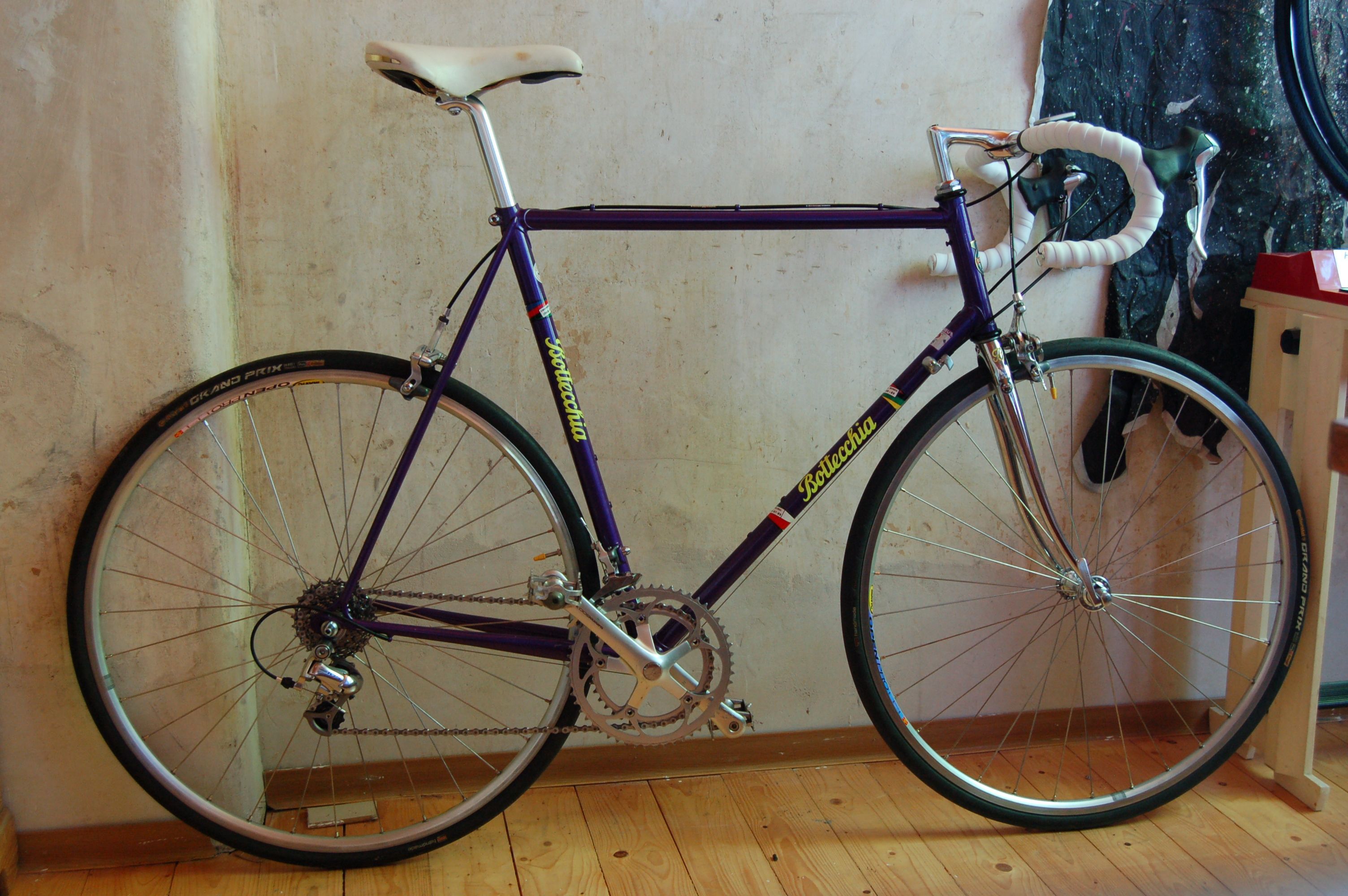

ich hätte vielleicht lieber meinen zweiten stahlrenner (mit original lilafarbener lackierung;)) hier vorstellen sollen. der hätte vielleicht nicht diese reaktionen hervorgerufen... die sogenannte hipster-schleuder war wie gesagt mein einstieg. seitdem hab schon ne hand voll "richtige" rennräder wieder aufgebaut - ohne DIY-Lackierung :cool: ihr braucht euch also keine sorgen um mich machen. mich hat das fieber schon voll gepackt :)
Das sieht wirklich gut aus! Du hast aber den Lack nochmal lackiert oder? Falls ja wie hast du das mit den Deals so gut hinbekommen?
