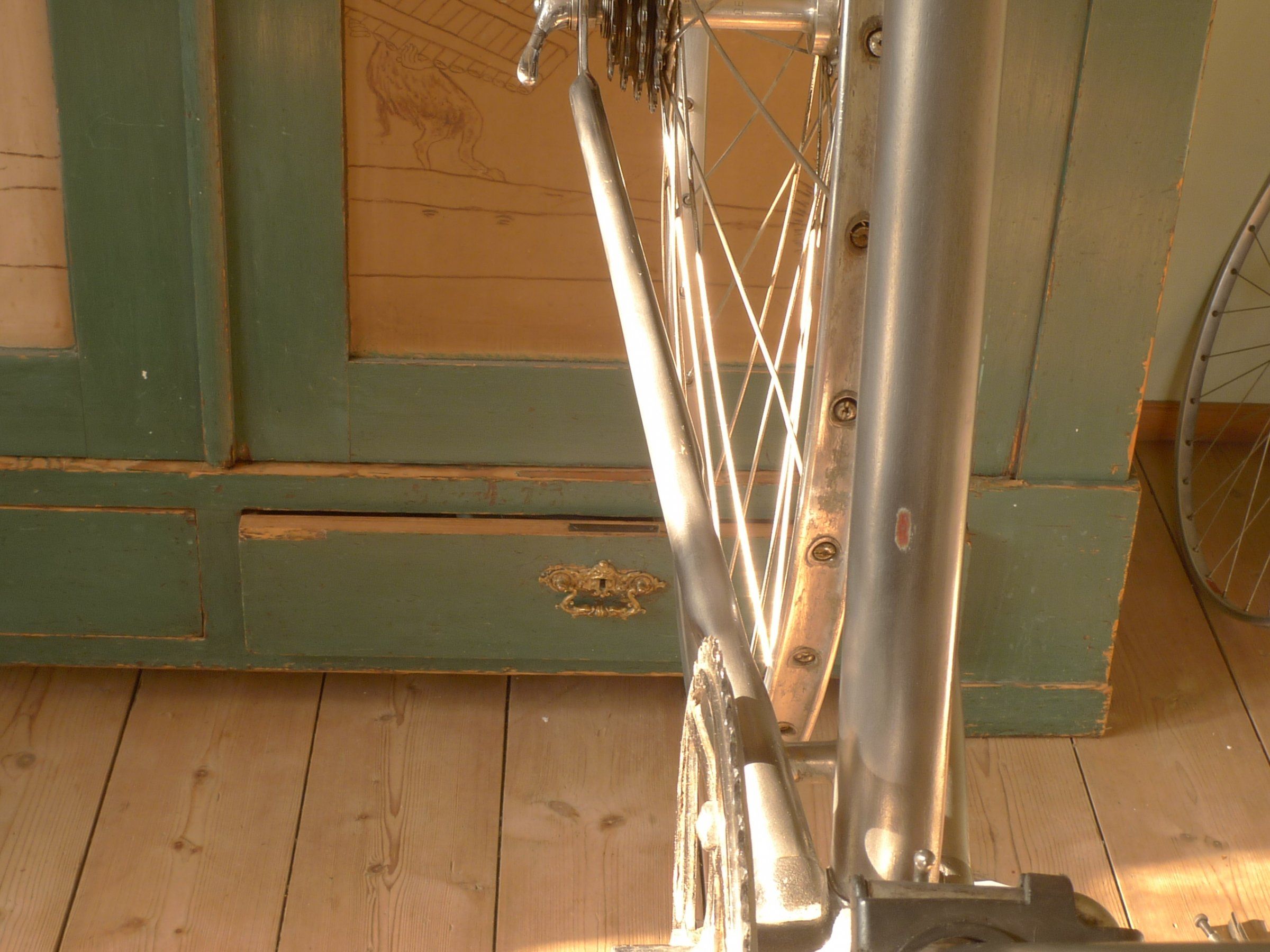

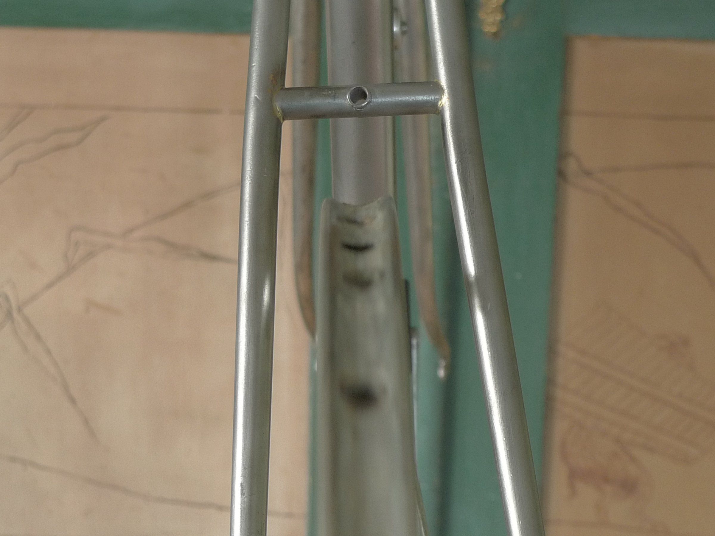

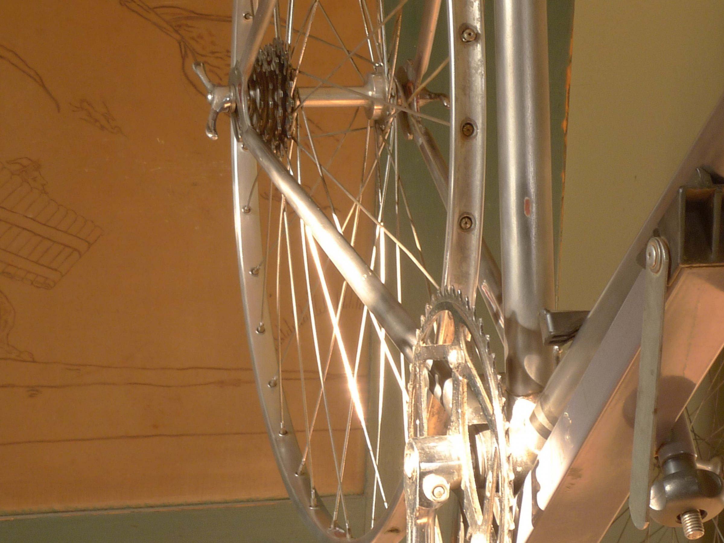

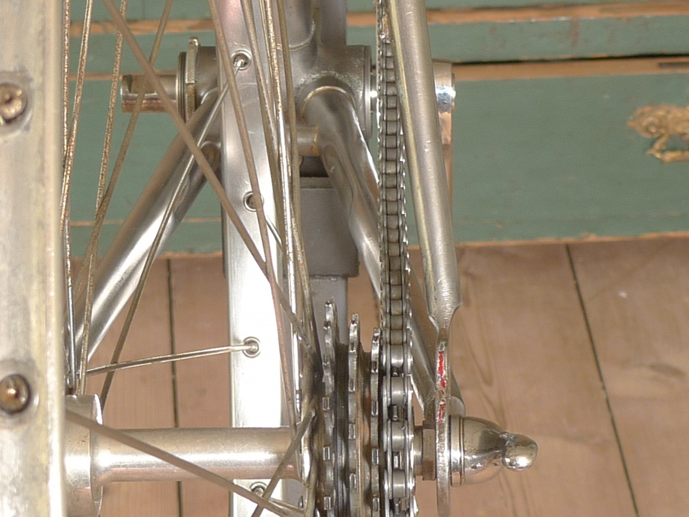

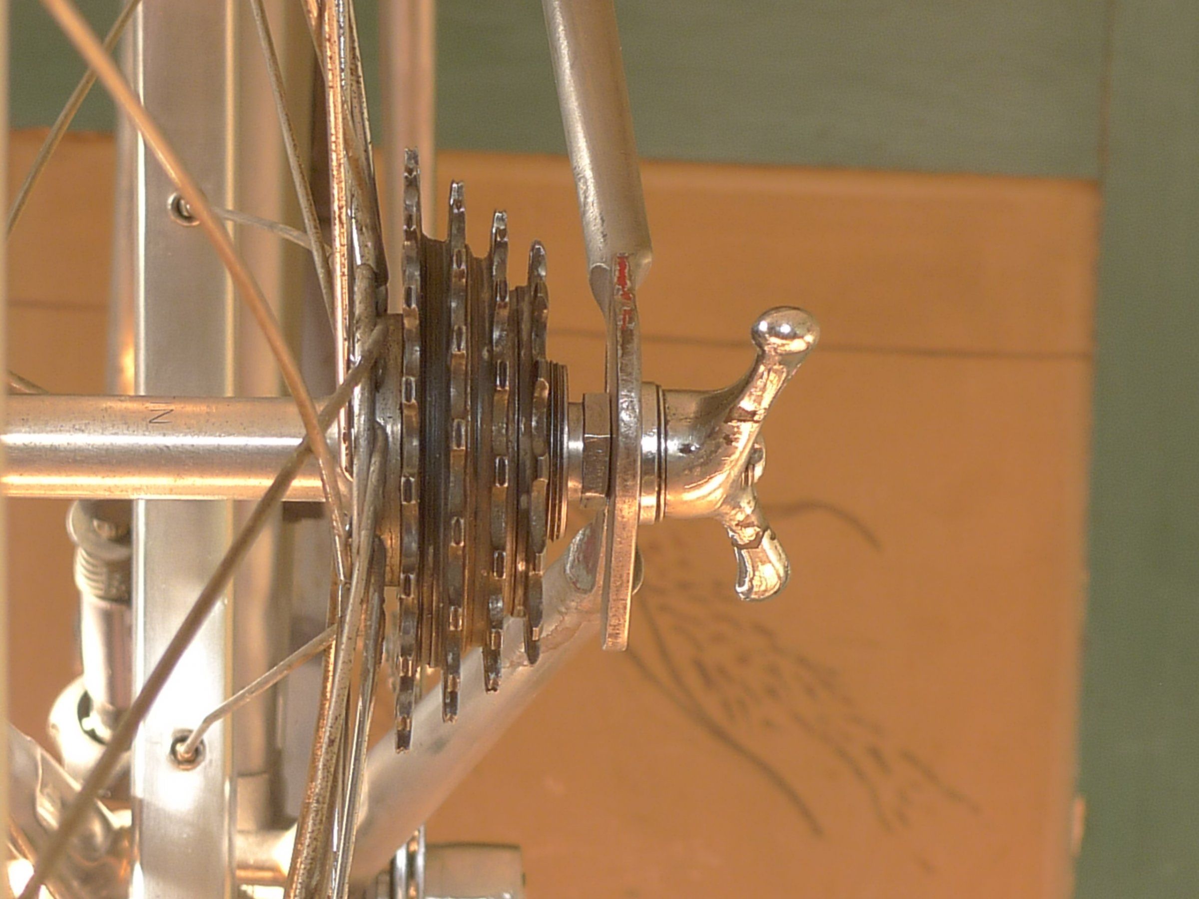

Re: Mein Fang des Jahres - AEM PROFESSIONAL 1947

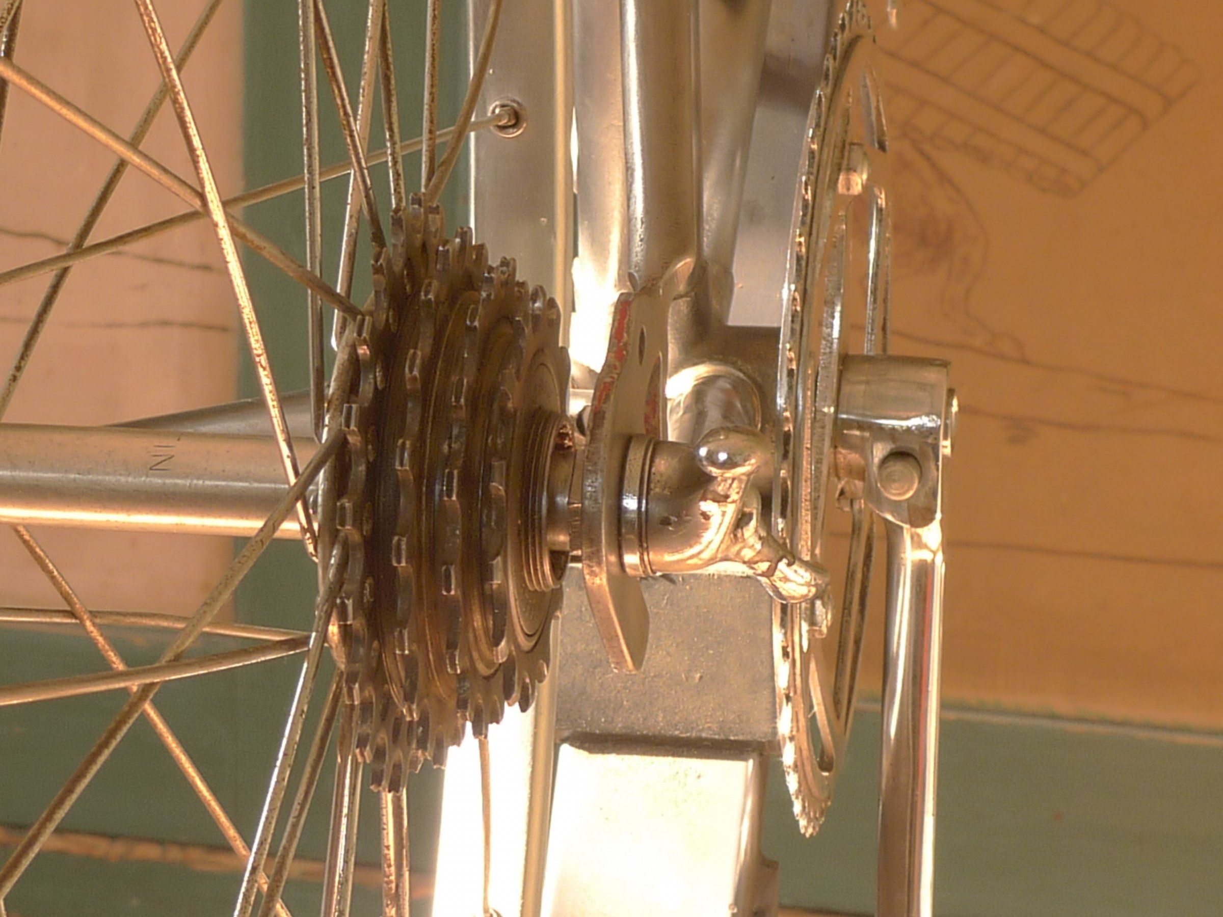

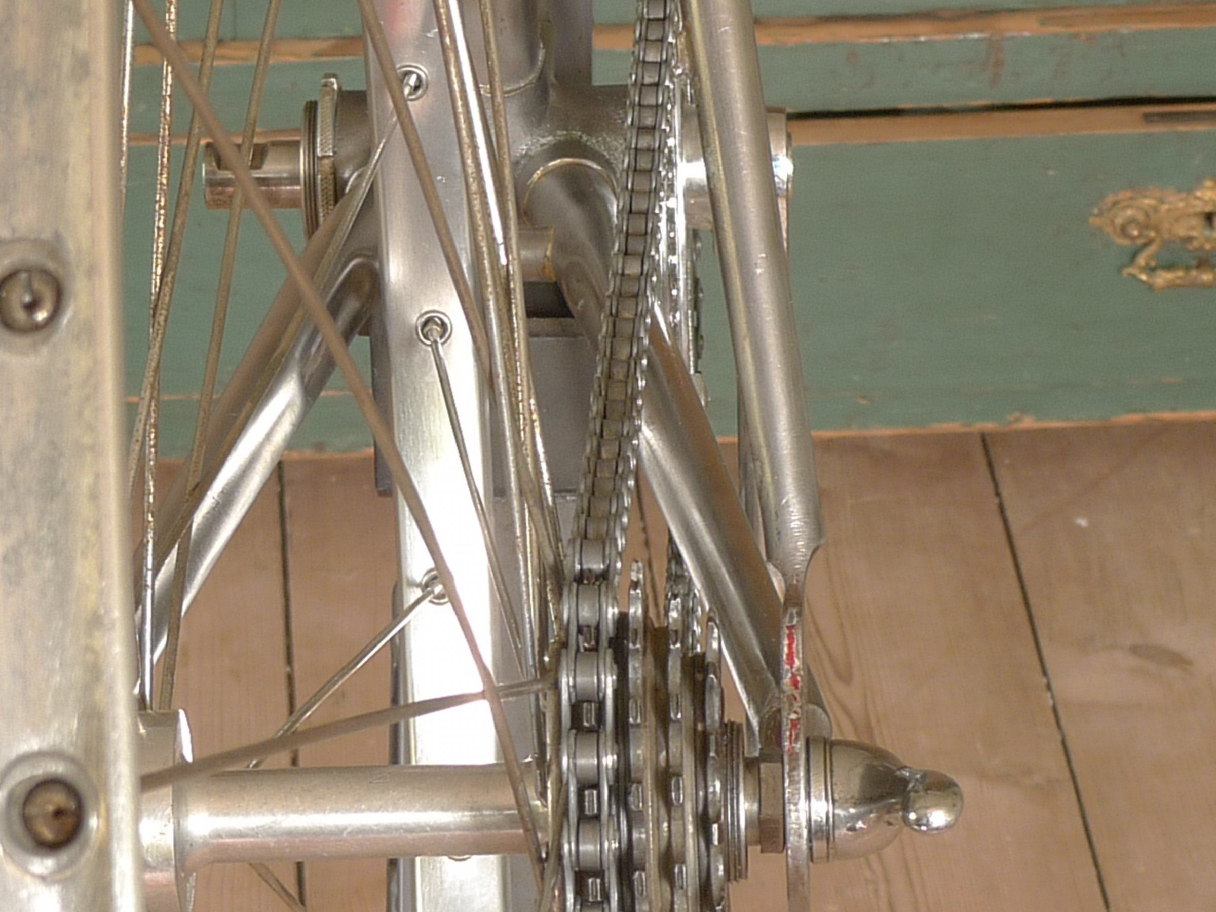

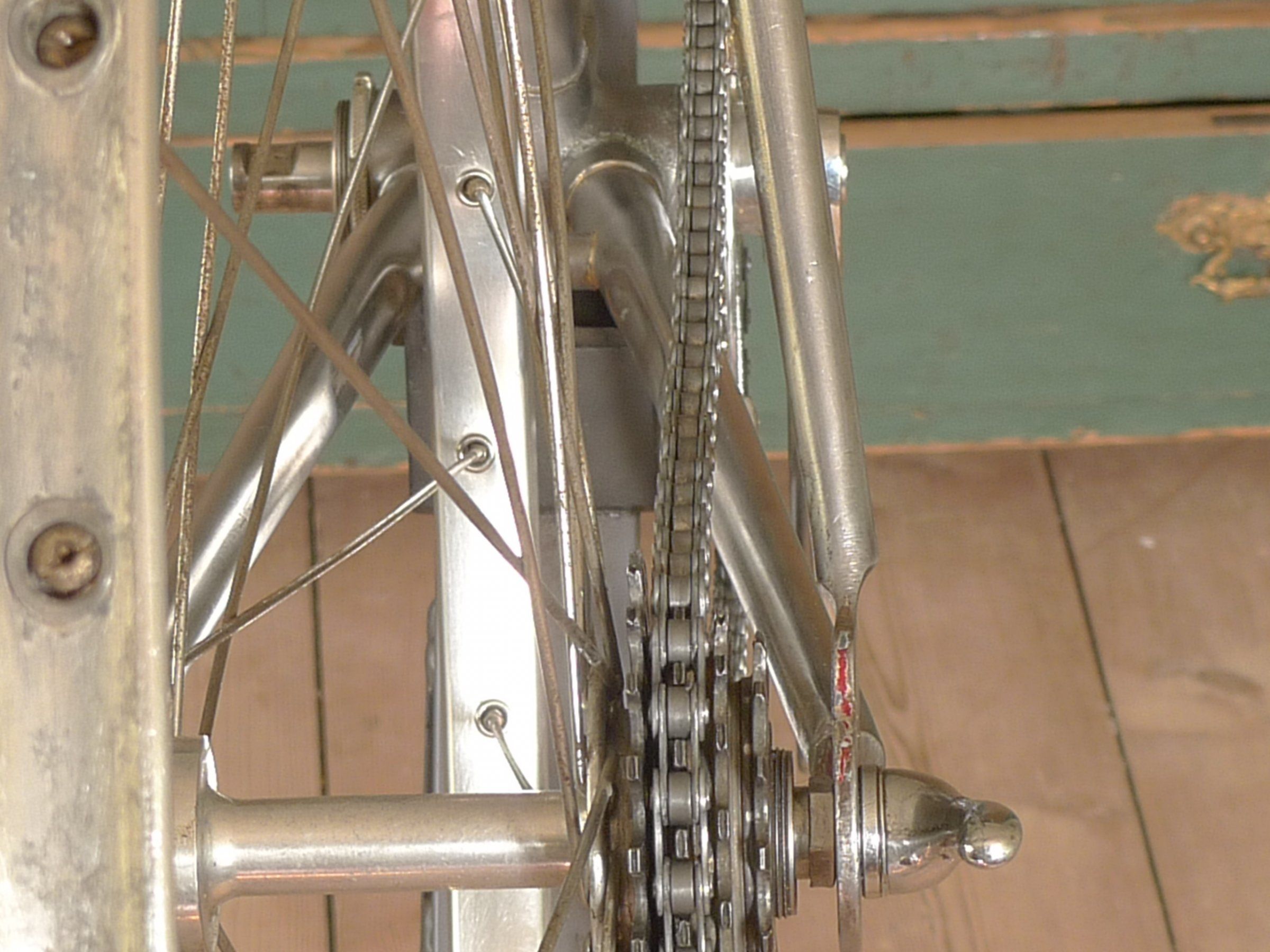

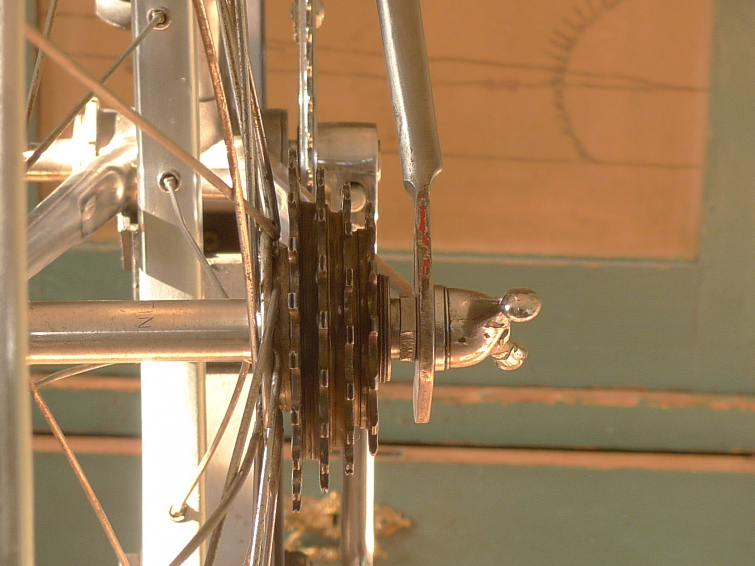

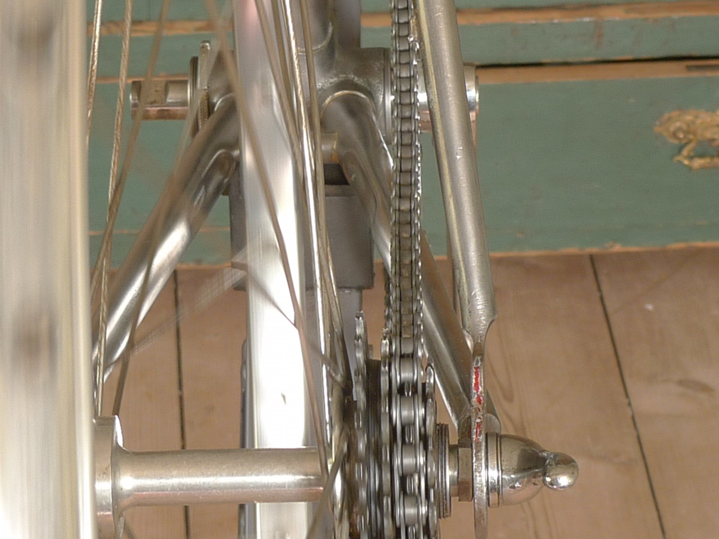

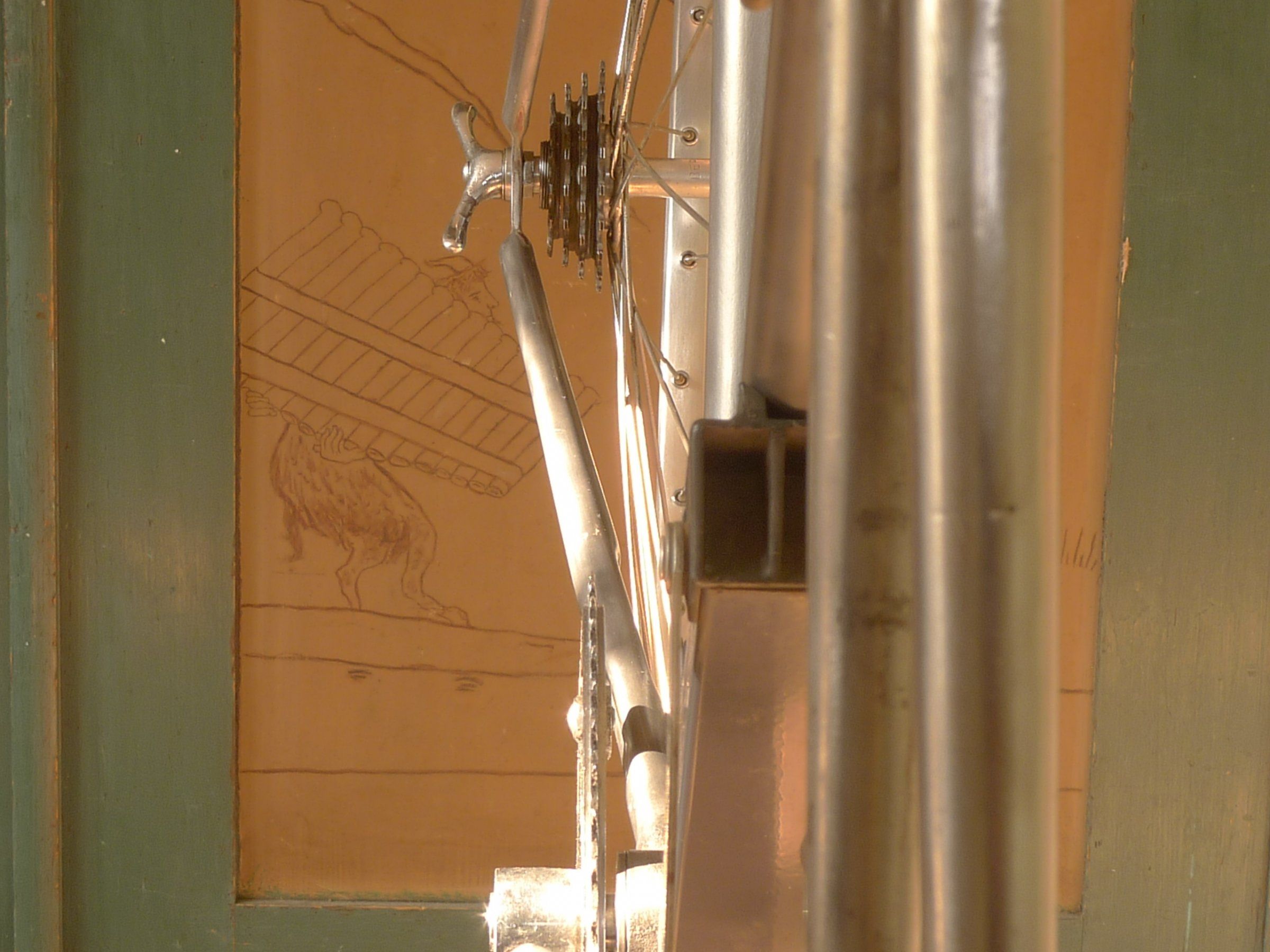

Die (gedachte) Kettenlinie sieht gar nicht so verkehrt aus wie ich gedacht hätte und das Ausfallende ist ziemlich gut für den verbogenen Hinterbau ausgerichtet.
Also, das scheint schon absichtlich so verbogen worden zu sein, wie es auch @Bonanzero vermutet hatte.
Ob das aber schon vom Hersteller so gemacht wurde, wird wohl schwierig rauszufinden. Ich glaub eher nicht, aber man weiß ja nie…
Bleibt die Frage: So lassen oder gradbiegen?
Grüße
Klaus
ps Der Kurbelkeil ist falsch rum drino_O
Das Verbiegen von Hinterbauten war damals wahrscheinlich noch nicht so gebräuchlich wie heute. Da war schon ein Kenner am Werk was für mich (träum) für Meister Eis spräche
ich würde es so lassen und ein Hinterrad symmetrisch einspeichen, für nen randonneur doch genau richtig...
Grüße
Klaus
