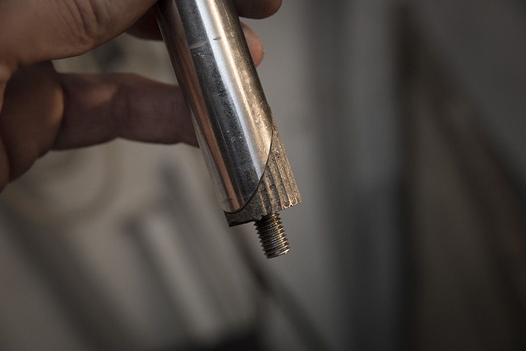

Ich habe selbst zwei mit einem ausgebeulten Schaft, beide mit Kl.K. wobei ich als Ursache eher unsachgerechte Behandlung als zu starkes ziehen am Lenker vermute
Ja, natürlich. Zu fest angezogen, weil der Vorbau aufgrund der technisch idiotischen Klemmung nicht fest saß. Hab ich auch schon geschafft…
Das halte ich für falsch. Außer du fährst einhändig oder sprintest im Wiegetritt.
Fährst du nicht Wiegetritt? Ich sogar sehr häufig. In der Stadt an jeder Ampel…
Aber egal, besser kann ich's leider nicht erklären:(
Doch. Aber trotzdem meine ich das die Belastung in Längsrichtung durch den Hebel Vorbaulänge höher ist. Jeder Stoß durch Straßenunebenheiten, Bordsteinkanten etc. ist höher wie du am Lenker ziehen kannst. Beim Wiegetritt wird der Vorbau ja vorallem auf Torsion und Biegung beansprucht, was dann am Schaft in Querrichtung an Belastung ankommt ist von der Steifigkeit des Vorbaus abhängig.
Naja ist auch egal, beide Varianten der Schrägkeilklemmung werden funktionieren, wollte nur auch mal meinen Senf dazugeben ;)

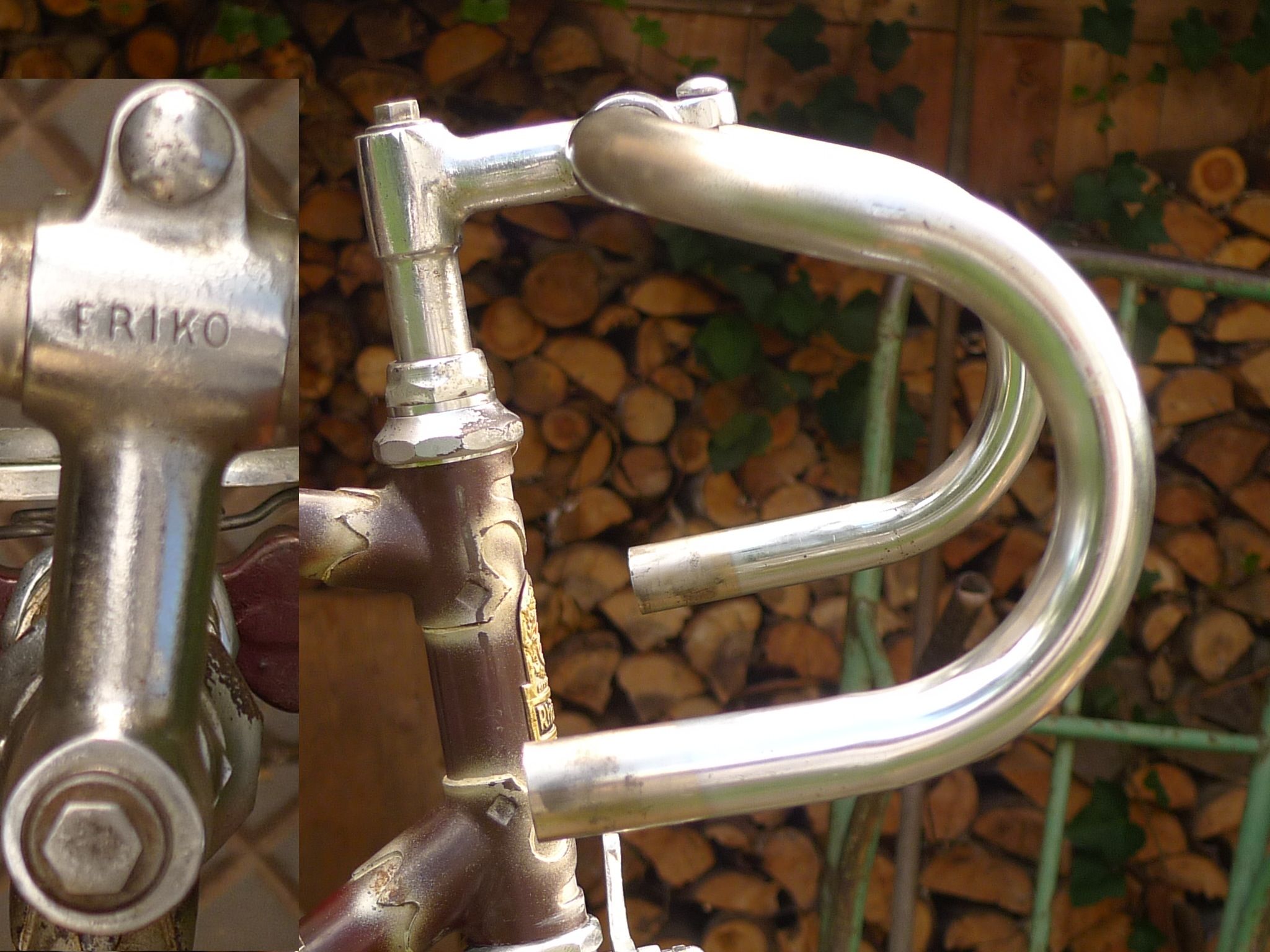

Sorry, aber dieser Friko-Vorbau ist sicherlich nicht "bestes Material", sondern eher Schund - der gegossene Kopf mag ja noch etwas taugen, aber diese nur gesteckte Konstruktion ist das Billigste, was es gab (deswegen findet man sie - mit einem Kopfstück aus gepreßtem Blech nochmals verbilligt - auch an schundigen westdeutschen Kaufhausrädern der 1970er Jahre, und an MIFAs der 1980er Jahre).
um nochmal auf Friko zurückzukommen die hier in 80's Mifa-Nähe gerückt wurden :eek: . An meinem neuen Bastelwerk ist wieder ein Vorbau dieses Herstellers. Da ich wenig davon verstehe meine Frage an die Fachkreise: ist dieser ebenfalls der Kategorie Schund zuzuordnen ???

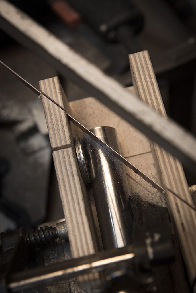

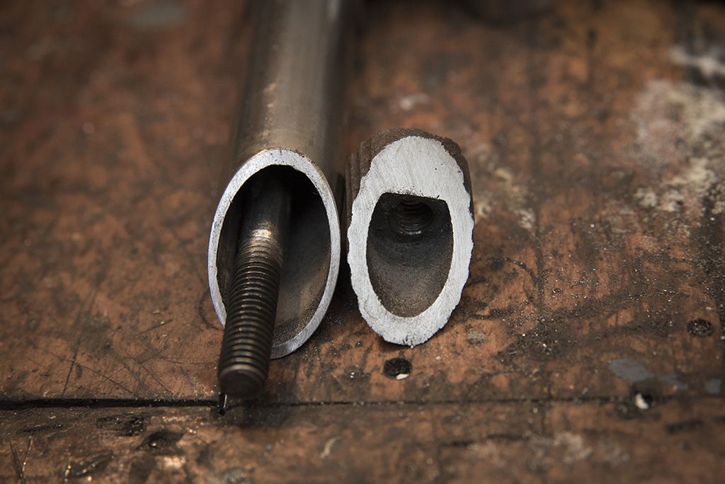

Also die übliche Vorgehensweise bei moderner Fahrradtechnik:). Nu hör ich aber auf. Ich säg das Ding so ab, wie sich's besser im Schraubstock fixieren lässt. Außer @morda kommt noch mit der überzeugenden Erklärung von Herrn Smolik…
Es regnet. Auch mal ganz schön, dann kann man im Keller basteln:)
Der Vorbau ließ sich vernünftig nur mit der Lenkerklemmung nach oben im Gärhöz einspannen. Daher hat sich die Position der Schräge von selbst ergeben.
Letztendlich ist's wohl wirklich (fast) egal.
Nach dem Sägen musste der Winkel noch minimal angepasst werden. Hat mit der Flex im Schraubstock und Schmirgelpapieraufsatz gut geklappt.

Ich musste den Winkel des Keils wiedrum etwas ändern, weil die Schraube beim Anziehen verkantet hat. Die Ursache hierfür war, dass die Bohrung im Keil nicht ganz genau parallel zur Klemmfläche ausgeführt wurde.
Irgendwas ist halt immer.
Ich hab die Klemmung kontrolliert, indem ich Schaft und Keil gegen die Schraustockbacken geklemmt hab. Zwar fluchtet der Keil im losen Zustand wegen der schiefen Bohrung nicht 100%ig mit dem Schaft, aber beim Spreizen liegt alles sauber an den Backen an, auch ohne die Schaube festzuknallen.

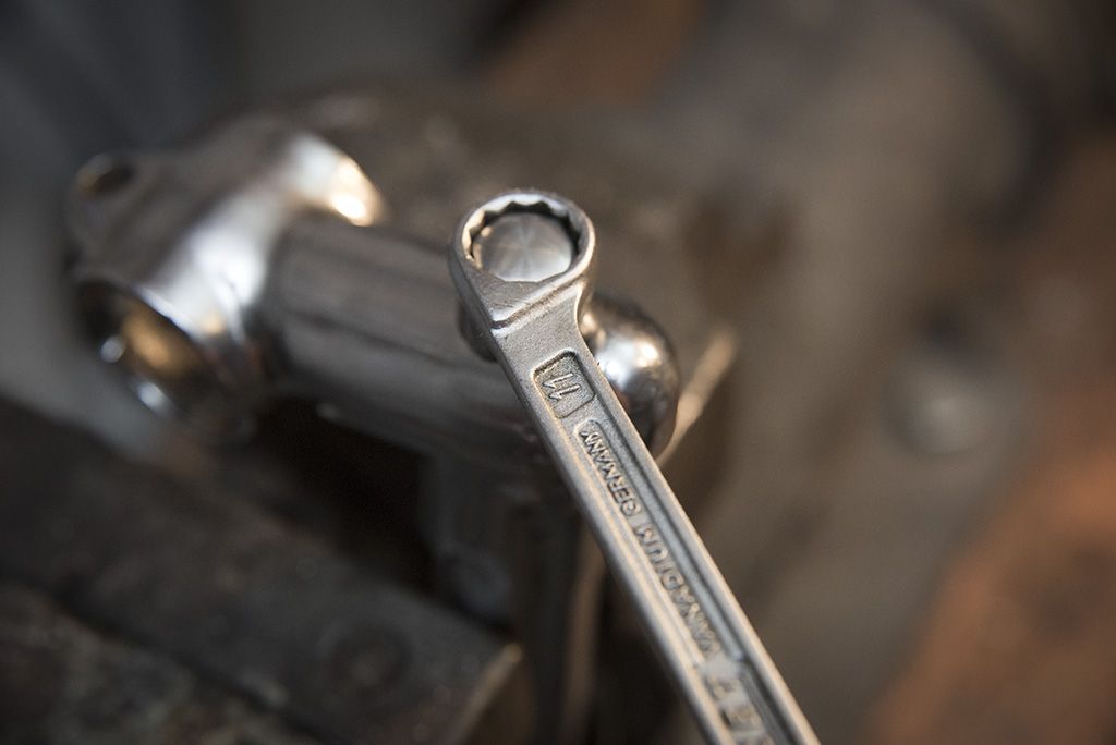

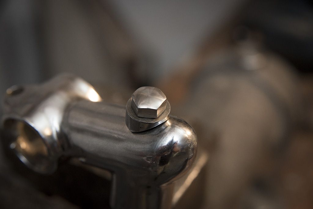

Meister @pumpgun war nicht recht einverstanden, dass der Schraubenkopf für 13er Maulweite passt. Sei historisch nicht korrekt, meint er. Ich wollte dann mit der Feile ne 12 Maulweite draus machen. Das ging natürlich erst mal schief. Nun ist ne 11er:) wie ürsprünglich auch bei dem Friko Vorbau. Logischerweise ist das Resultat per Hand nicht ganz perkekt geworden, aber ich bin einigermaßen zufrieden. Oben hab ich den Schraubenkopf noch etwas verrundet und poliert.

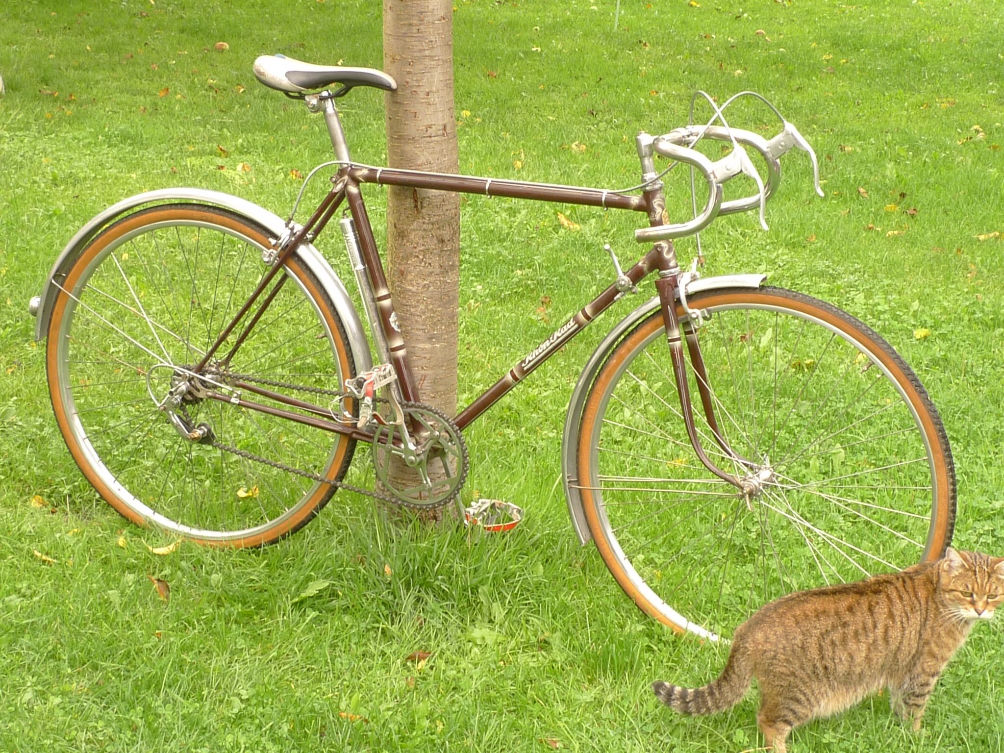

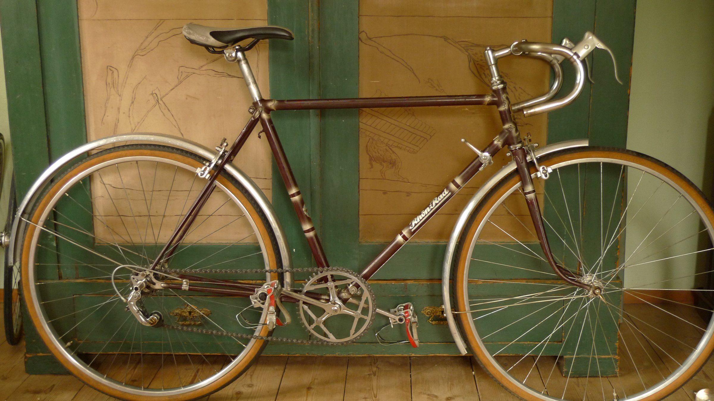

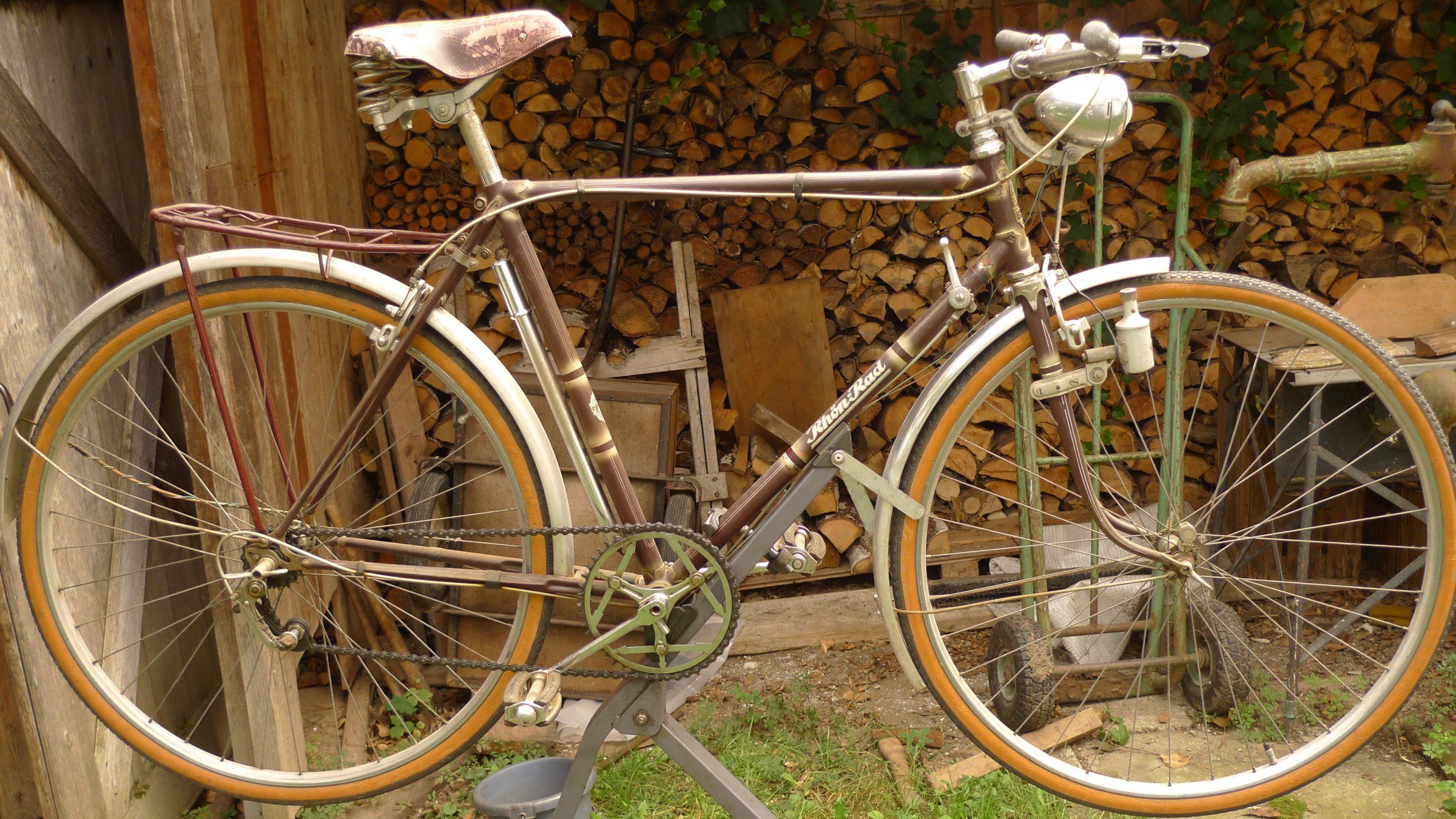

Gefällt mir sehr. Neuer Fang? Schreib doch noch was dazu, Alter, Größe und Ausstattung. Eventuell auch ein paar Bilder
das ist ein Sportrad von 1953 das ich mir als SchlechtWetterLuden für 50.- gekauft habe, mit dem Ziel keine zusätzlichen Kosten aufzuwenden .

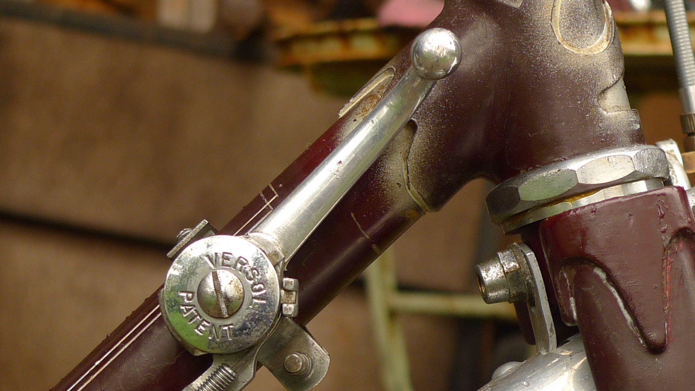

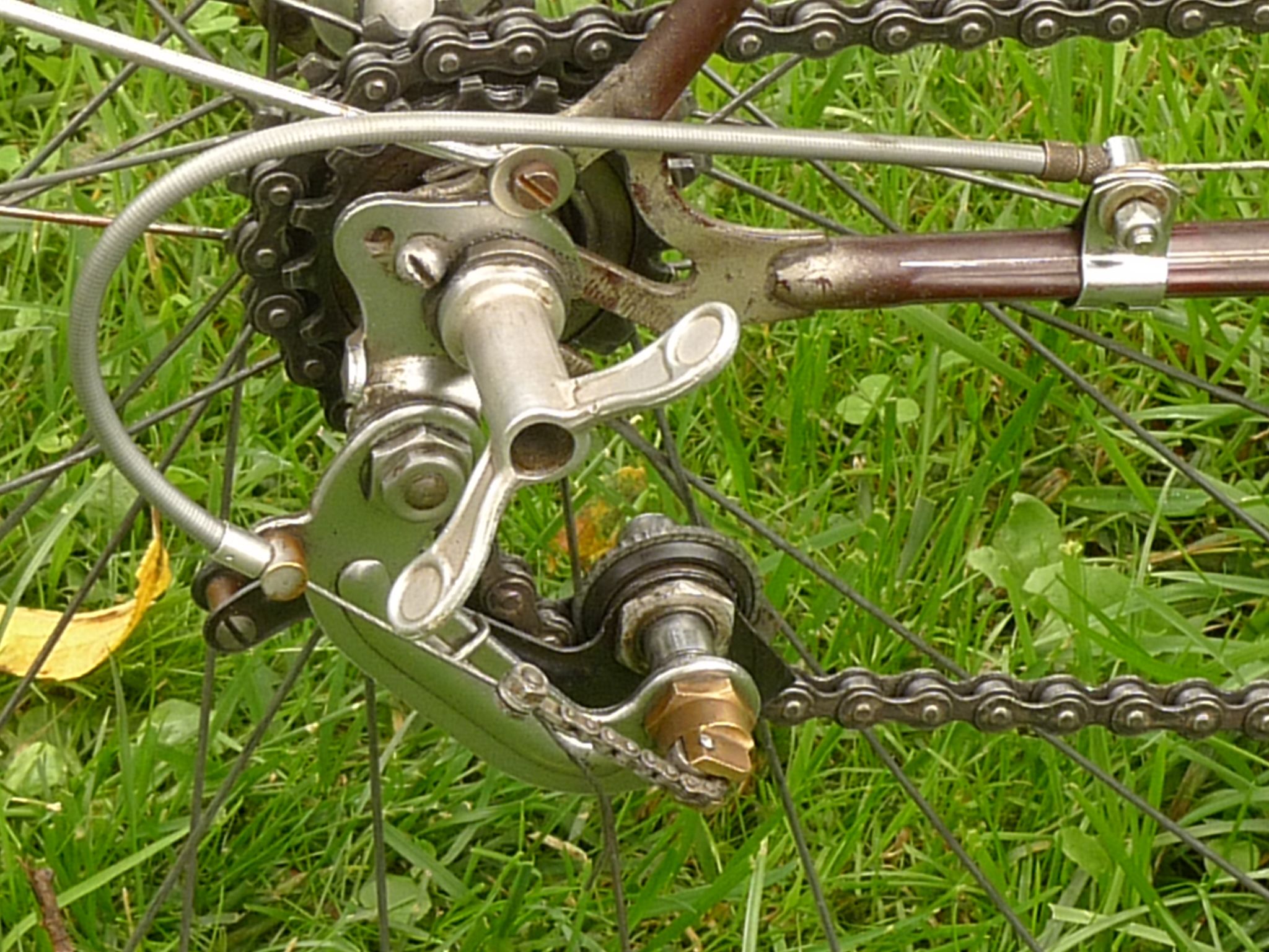

mir hat das Versol Schaltwerk…
und die guterhaltenen Schutzbleche gefallen

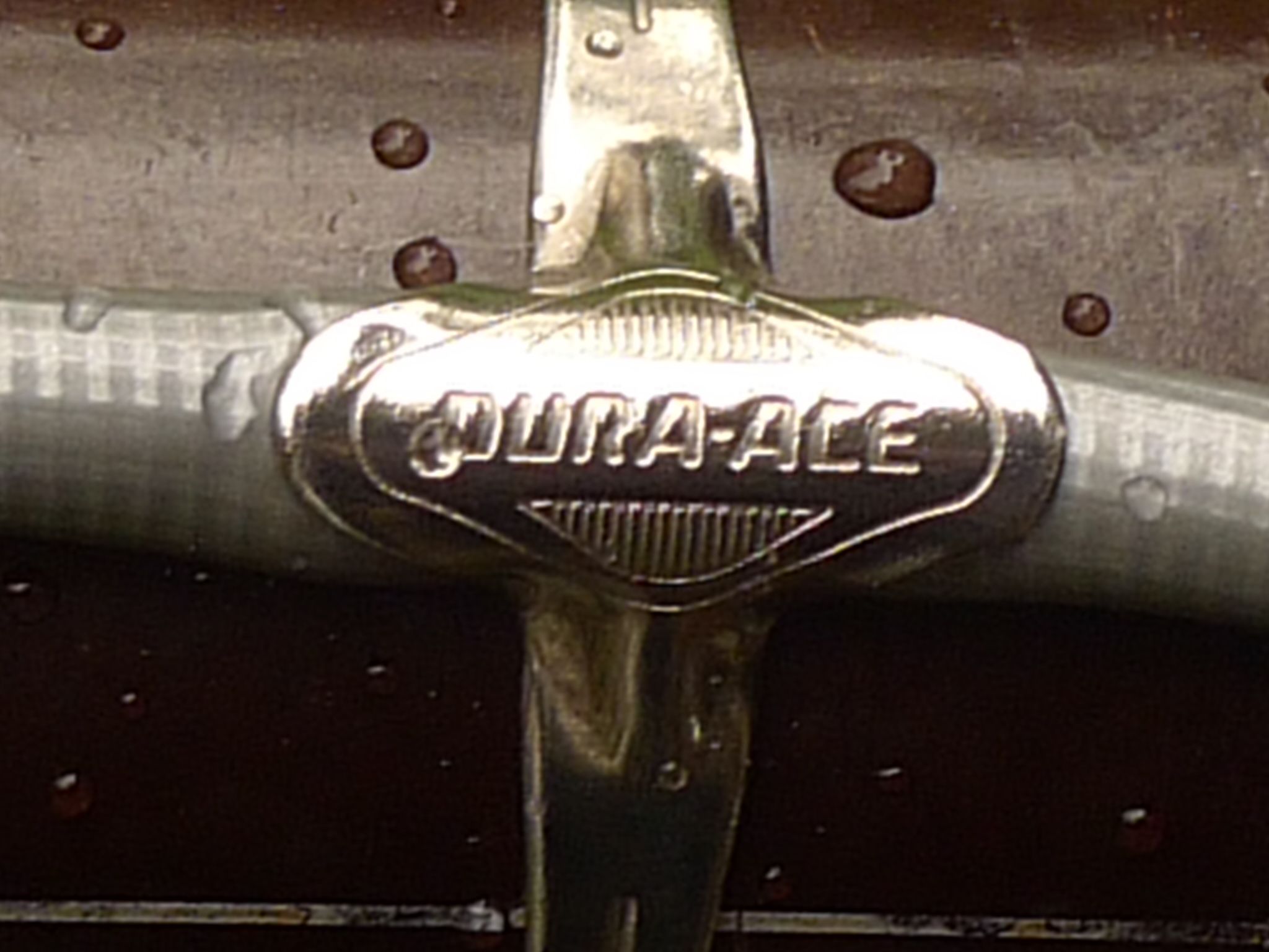

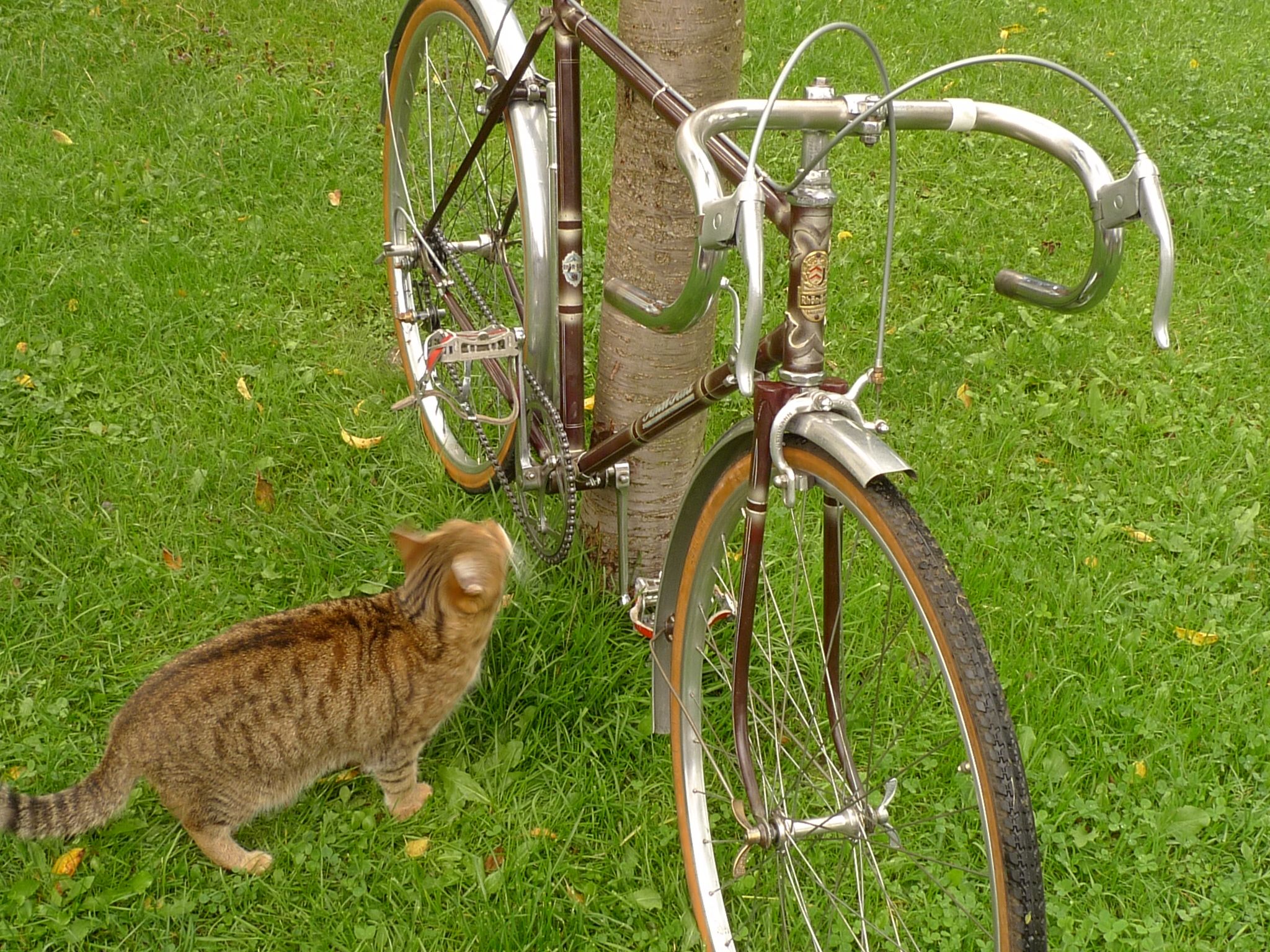

Das Edelste am ganzen Rad sind die Schellen am Oberrohr
sieht auch die Katze so

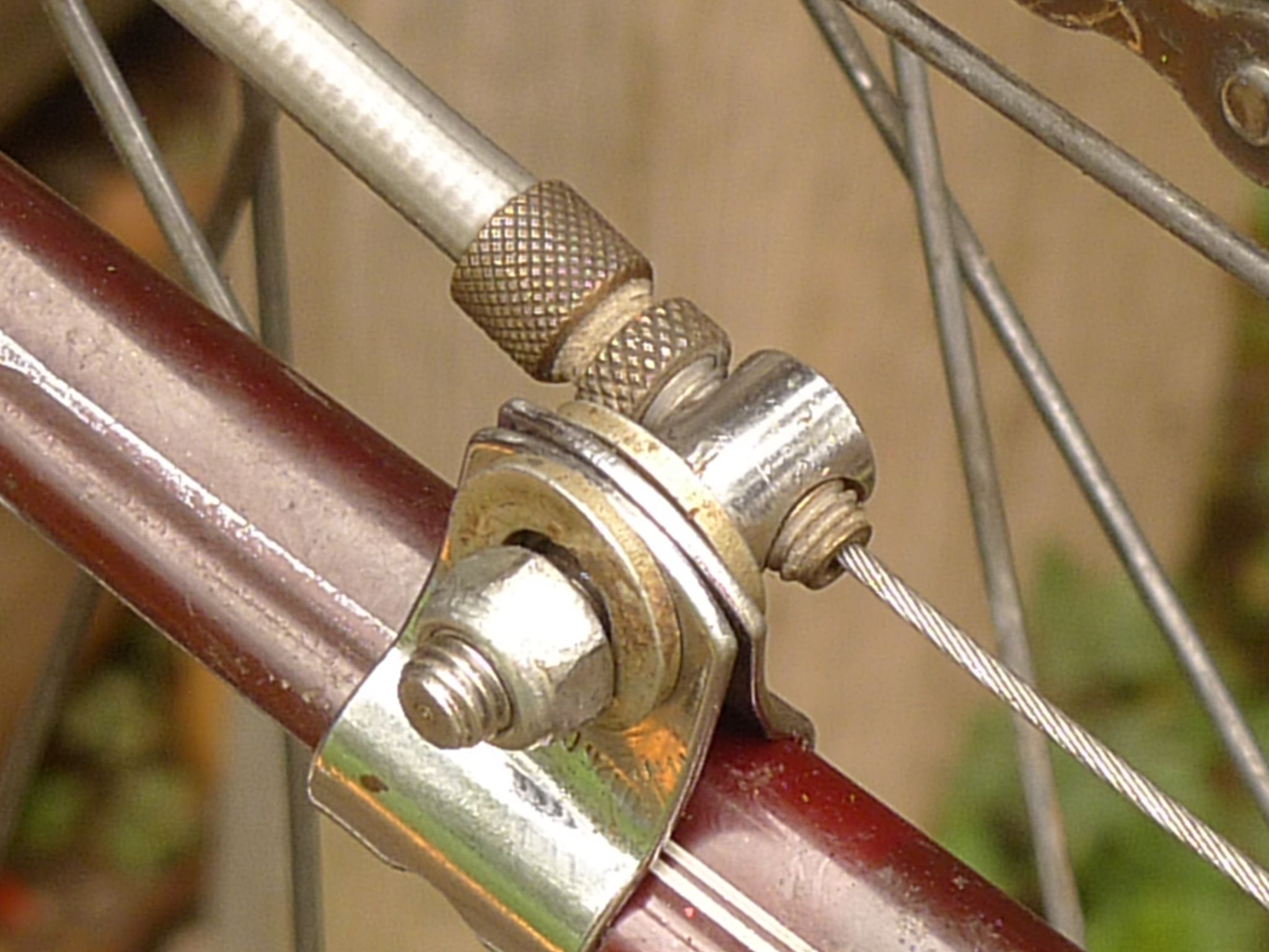

weil ich das Geschlamp mit Schaltzughülle nicht mag habe ich mir aus einer Rücktritt-Anker-Schelle und einer Schutzblechbefestigungsöse eine eigene Konstruktion augedacht
was noch fehlt ist ein passender Sattel, das Lenkerband bei dem ich an einen Harlequin aus Grau u. Rot dachte und moderne Reifen. Ich habe mich bei Konti nach leichtlaufenden in Größe 622-37 umgesehen weil die die Schutzbleche etwas ausfüllen und im Winter doch besser sind wie die schmalen; gibt da aber scheinbar nur billige Modelle mit Reflekorflanken :eek::eek::eek:
