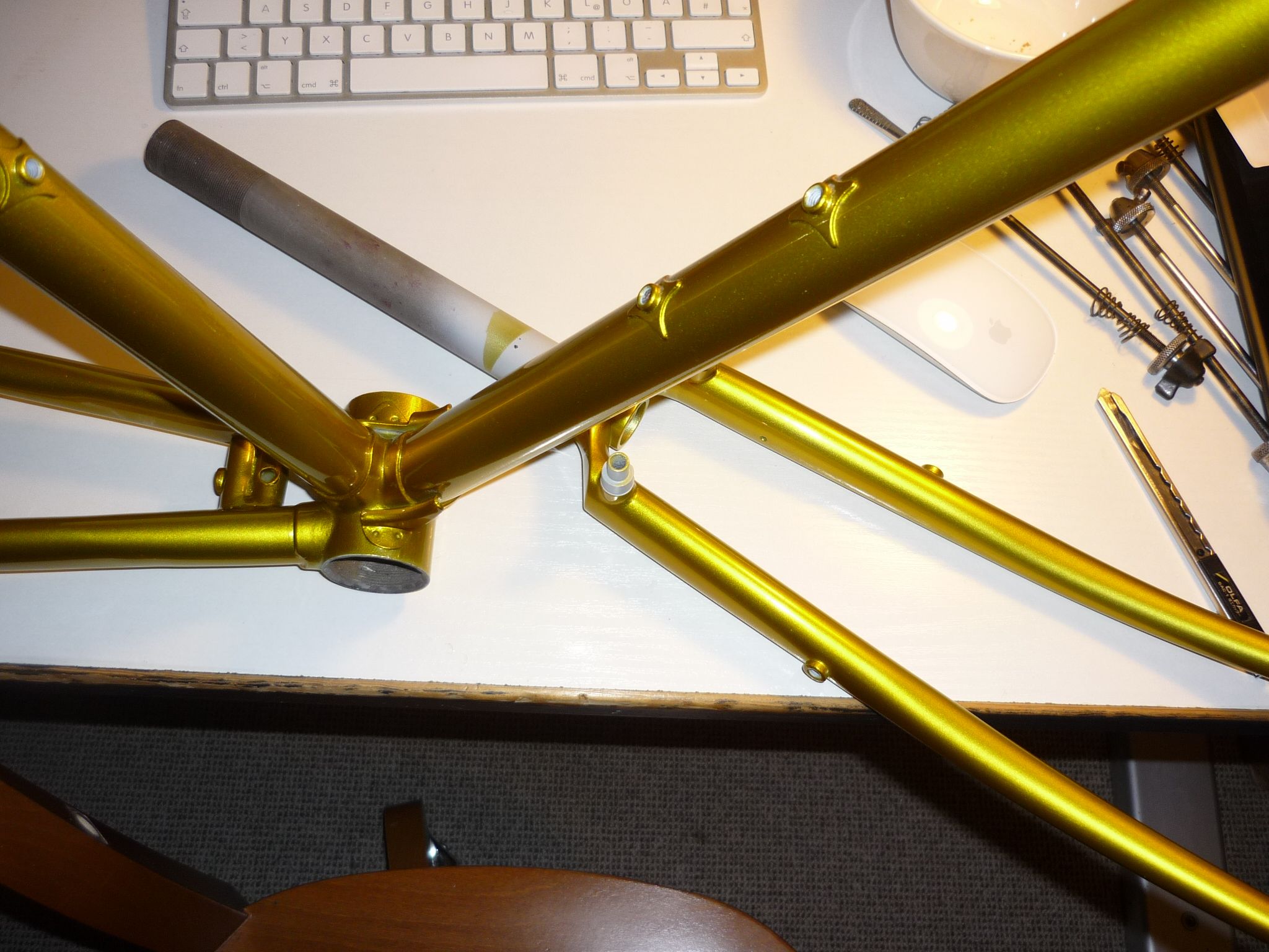

Das mit den Prismen bzw. Manschetten funkioniert i.d.R nur wenn wen Rohr oval gedrückt wurde. D.h. es wurde nicht nur Material nach innen, sondern auch nach außen gedrückt, sieht hier aber nicht so aus. Klar kann man auch Glück haben daß so eine Delle auch mal wie bei einem Knachfrosch rausspring, möglich ist alles....Aber durchkneten mit den Manschetten führt halt zur Kaltverfestigung. Man kann sich dann nur mäßig über eine erhöhte Zugfestigkeit freuen, denn diese geht einher mit einer drastischen Verschlechterung der Bruchdehnung.![Wink ;) ;)](https://cdn.jsdelivr.net/joypixels/assets/8.0/png/unicode/64/1f609.png)
Und wenn Neulack, dann m.E. wirklich die Drellen mit Zinn verfüllen. Spachtel ist Mist, der härtet aus und krallt sich nur in den Riefen auf der Rohroberfläche fest. Zinn ist flexibel und bildet Randschichlegierungen. Deshalb geht das Lot bei den elastischen Verformungen des Rahmen beim Fahren mit und die Verbindung zum Stahl ist auch besser.
