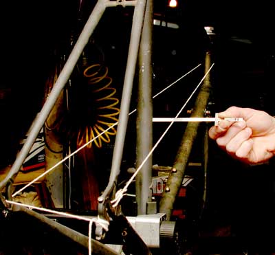

Ich würde den Hinterbau erst mal mit Onkel Sheldon's "String Test" vermessen. Das kost nix und macht nix kaputt, aber dann weißt du zumindest, ob der Hinterbau grad steht, was ich nach den Bildern eher bezweifle.
https://www.sheldonbrown.com/frame-spacing.html
Ich wüßte nicht, wie der Hinterbau mit den verbogenen Hinterbaustreben gerade sein sollte :rolleyes:@knobi ist der DIY Mann per se und aus seinen Threads wissen wir, dass er es tatsächlich kann. Bei einem Rahmen, wie dem den @pumpgun da hat, würde meiner seiner den Besuch beim Rahmenbauer empfehlen :rolleyes: Professionelle Hilfe wäre mir da wichtiger als das "habe ich selbst gemacht" Gefühl. Schon weil es dann an dem Profi liegt zu beurteilen, ob das Oberrohr gerichtet werden kann oder ob nicht und wie . Die Ferndiagnosen hier können da schlußendlich nur sehr begrenzt helfeno_O. Soweit die Bilder überhaupt beurteilt werden können, steht das Vorderrad etwa 10cm rechts neben dem Hinterrad und wie @derArmin richtig beobachtet, liegt der Hinterreifen an der rechten Hinterbaustrebe an. Ob das jetzt daran liegt, wie das Rad festgemacht ist, ist erstmal egal.

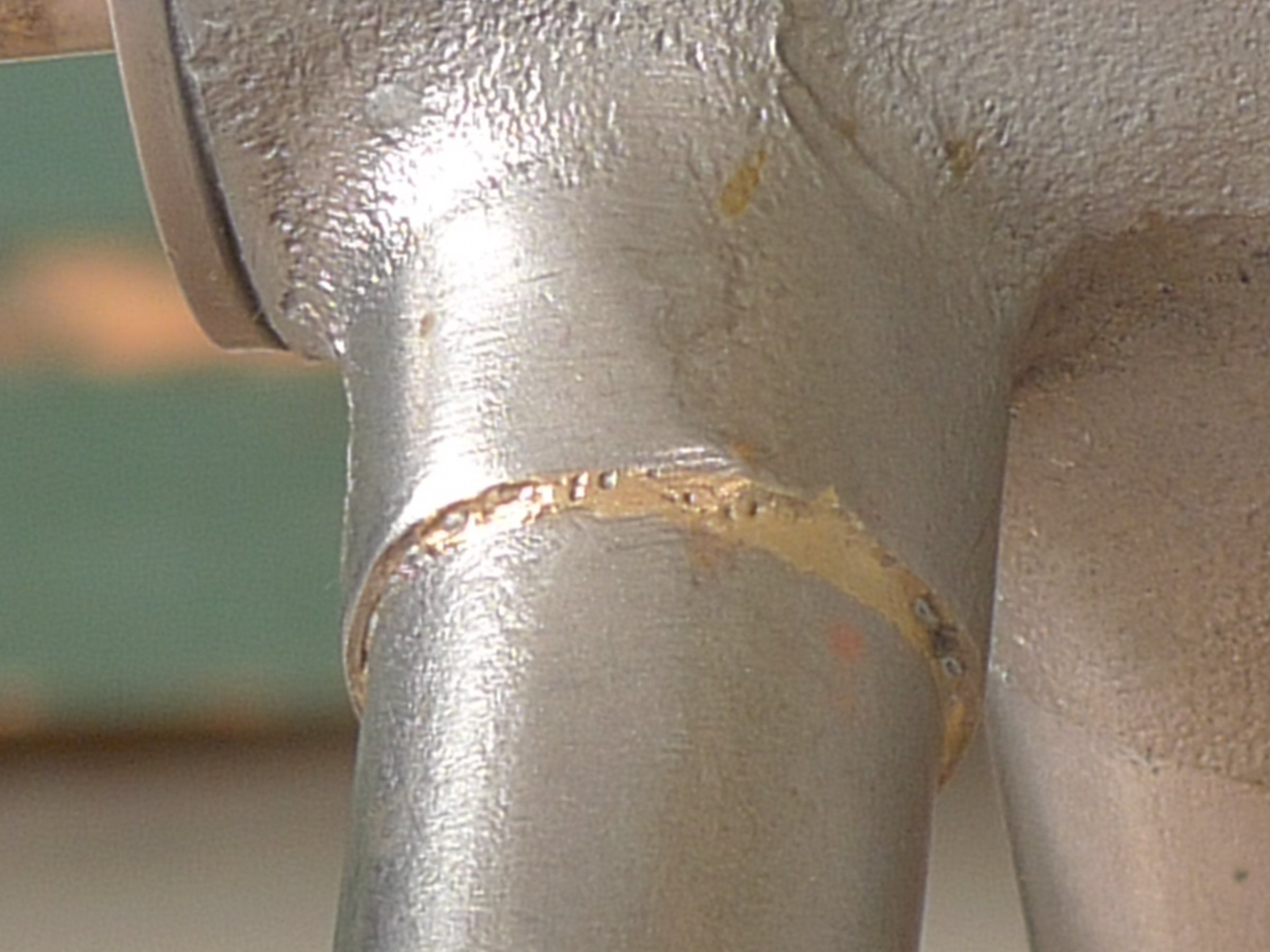

Das hast du wohl falsch verstanden. Ich würde DIESEN Rahmen auch zu nem Rahmenbauer geben, obwohl ich schon mehrfach verbogene Rahmen wieder erfolgreich begradigt hab.

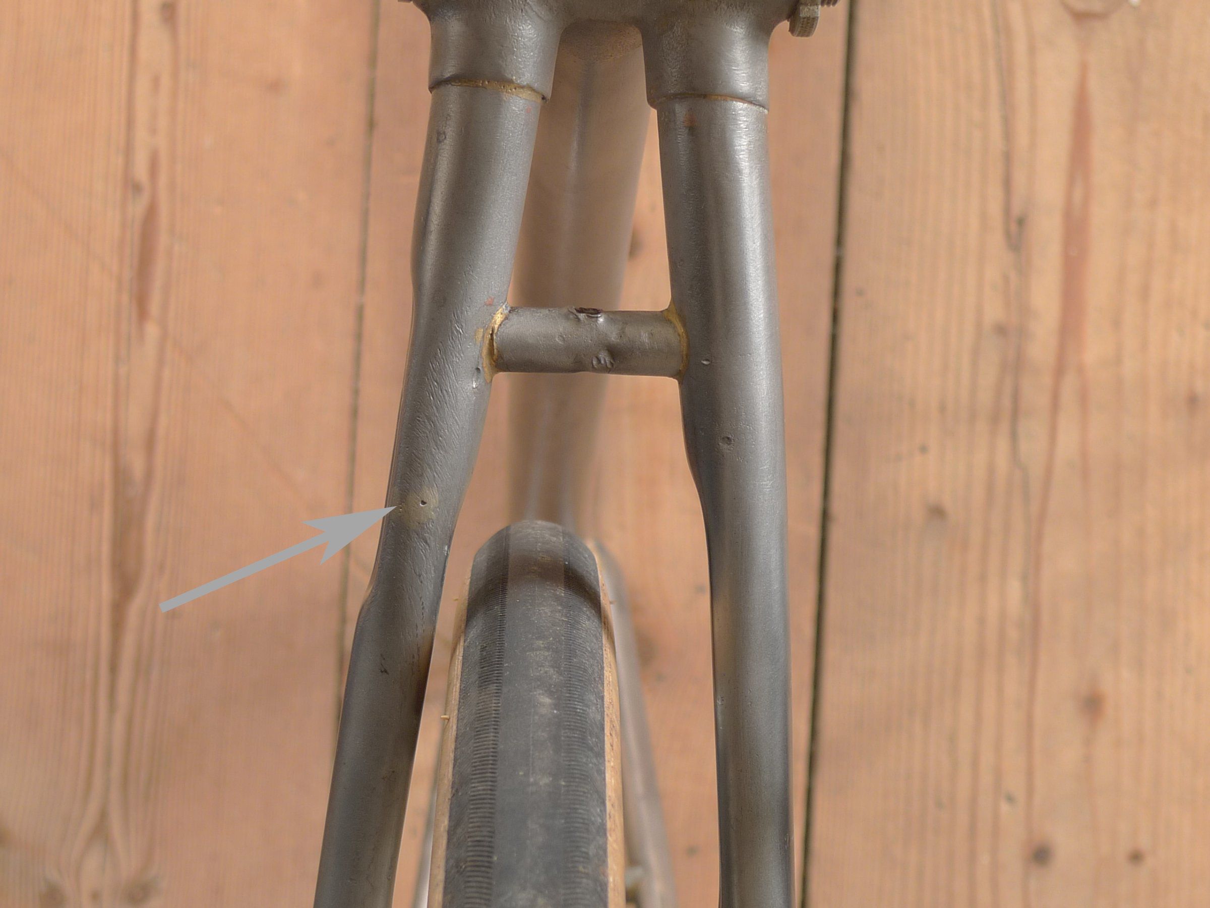

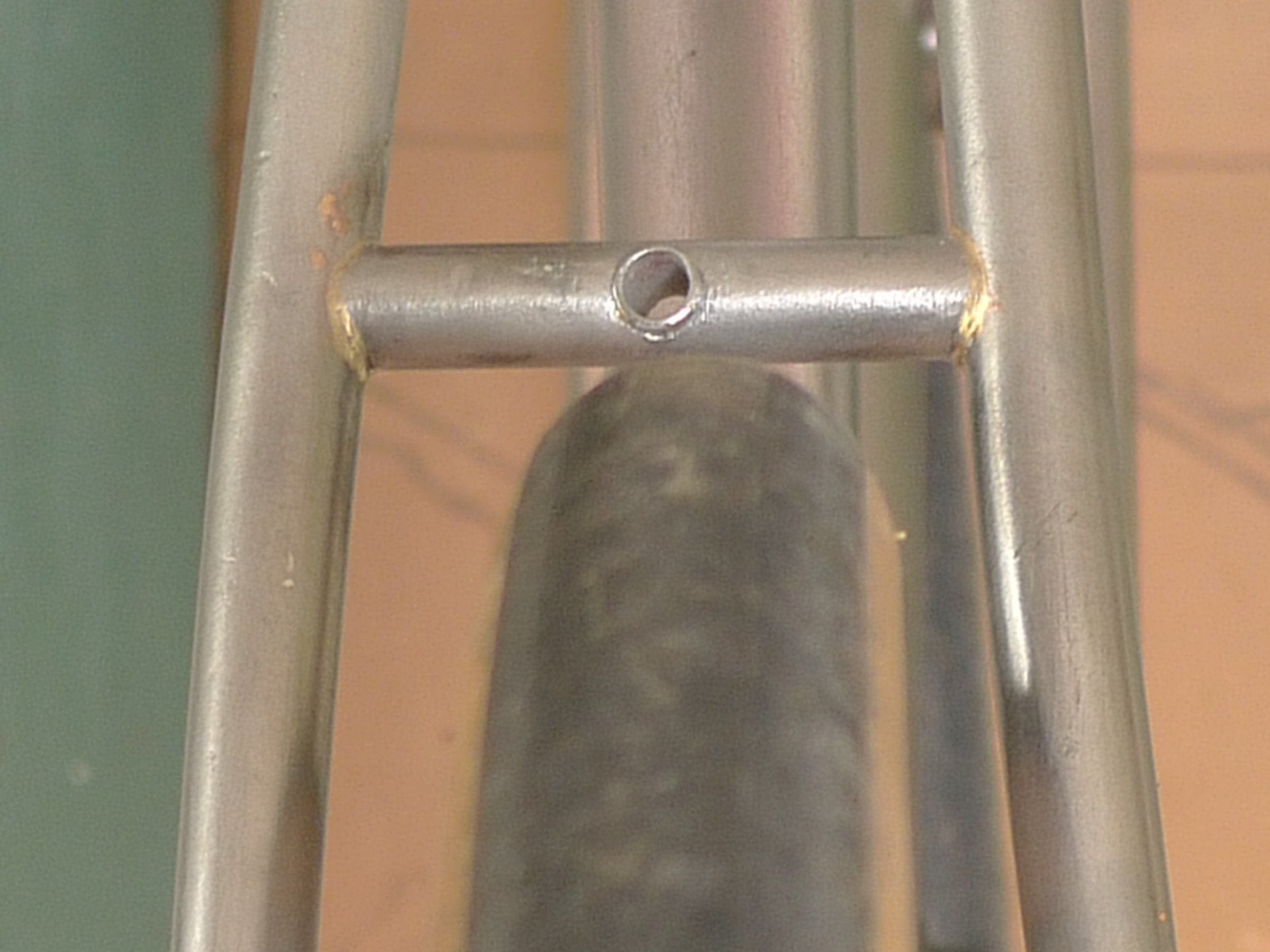

Was mir noch aufgefallen ist: Das klein Loch, das evtl. schon mal mit Lot verschlossen werden sollte. Das macht dort keinen Sinn. Würd mal die Strebe innen ansehen, ob das nicht vielleicht Rost ist.
nein für R o s t :eek: gibt es an dem Rahmen nirgends eine Spur . Wenn dann denke ich da eher an einen kleinen Luftspatzen beim Rohr der sorgfältig verzinnt wurde ;)

Der Rahmenbauer wird wohl den Steg an den Kettenstreben zuerst rausnehmen, dann wird's hinten weicher. Die Rettung ist der eh nicht wert. Schon ein paar Baustellen zum Löten. Wenn der @ta22os sich das schon nicht zutrauen würde, der kann noch mit der Flamme umgehen, ich würde den Rahmen auch weggeben und richten lassen. "Richten" wie Richtbank, nicht im Sinne von "reparieren". Nicht wegwerfen!
Hast Du denn schon mal einen Faden um den Rahmen gelegt, damit das Problem besser einzuschätzen ist?
