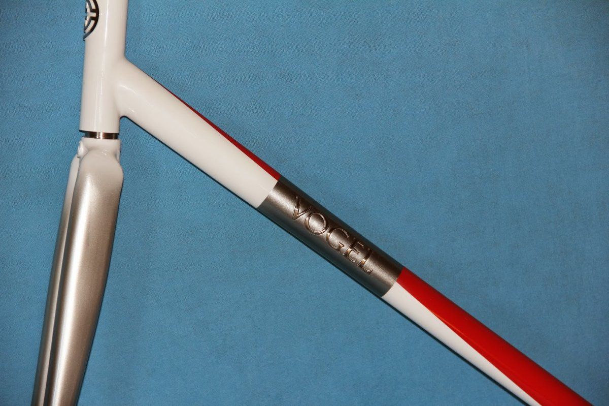

@Jeeves, die Buchstaben habe ich auf Anraten von Ulrich einfach überlackiert und anschließend wieder abgeschliffen, was kein Problem ist, weil der gesamte Lackaufbau auf einem nagelneuen Rahmen ja vergleichsweise dünn sein kann. Wenn bei einem älteren Rahmen z.B. Rostmacken mit Grundierung eingeebnet und erstmal verschliffen werden müssen, bevor nochmals Grundierung draufkommt usw., könnte man solche Logos zwischendurch auch wieder vom Lack befreien und es wäre letztendlich nicht anders. Zum Abschleifen habe ich einfach Schleifpapier auf gerade Holzstückchen geklebt; Eisstiele sind dafür z.B. nicht übel.
Abkleben wäre bei so filigranen Formen eine ziemliche Fummelarbeit, was mich zwar nicht stören würde, aber so war es deutlich einfacher. Allerdings hätte ich die Sachen lieber schon am unbehandelten Rahmen sehr fein schleifen sollen, dann wäre später weniger Angst im Spiel gewesen - so mussten/müssen die winzigen Krater von Sandstrahlen ja noch eingeebnet werden und ich habe es trotz Isolierband als Schutz natürlich geschafft, an einer Stelle abzurutschen... Ganz fertig bin ich auch nicht geworden und habe die Logos nicht mehr wirklich fein geschliffen und poliert, weil ich samt Rahmen abreisen und etwas früher in Essen sein wollte.
Re: Mein Vogel-Randonneur (im Werden)
@Jeeves, die Buchstaben habe ich auf Anraten von Ulrich einfach überlackiert und anschließend wieder abgeschliffen,...
so ein wenig erhöhter Herzschlag gehört da einfach dazu. Ich mache die Schleif- und Polierarbeiten in aller Regel selbst, nachdem die Rahmen beim Lackierer waren - es ist also noch dämlicher, wenn was danebengeht und der Lack Schaden nimmt.
Im Prinzip ist das nachträgliche Abschleifen für den Lackierer wesentlich einfacher, weil die ganze Abkleberei schon ziemlich nervend sein dürfte - insbesondere bei meinem filigranen Schriftzug.
Das Schleifen geht eigentlich sehr gut. Allerdings sollte man im Gegensatz zu Knobi (sorry Knobi) keine Eisstiele zum Aufspannen des Schleifpapiers benutzen sondern ganz gewöhnliche Schleifklötze, wie man sie z.B. aus Kork vom Baumarkt kennt. Um so größer, um so besser. Ich klebe nur mit dickem Geweband ganz grob ein frei bleibendes Viereck um den ganzen Schriftzug ab. Den Schleifklotz flach auf den Schriftzug setzen und immer schön parallel zum Rohr schleifen und darauf achten dass der Schleifklotz nie nach unten abkippt. Wenn der Schleifklotz immer schön auf mehreren Buchstaben aufliegt, besteht keine Gefahr, dass er in die Lücken "fällt" und den Lack verletzt. Das ganze dann je nach Gusto mit den bevorzugten Körnungen durchziehen und danach polieren.
Früher war mein Schriftzug größer - da bestand eher die Gefahr in den Lack abzurutschen. Jetzt passiert das nicht mehr. Dank einiger Übung, geht mir das nun relativ schnell von der Hand.

Richtig schwierig wird es wohl erst, wenn man den ganzen Buchstaben freistellen will, also bis zum Rohr runter.
Da die Lettern aufgelötet und nur 0,8 mm dick sind, würde das wirklich nicht funktioniern und nicht besonders gut aussehen.

Darf ich mal fragen, wie @Knobi die Sache mit den erhabenen Buchstaben am Unterrohr so elegant gelöst hat? Bei mir steht ein Kandidat mit einem ähnlichen Problem. Alles, was mir von den Lackierern, bei denen ich bisher angefragt habe, vorgeschlagen wurde, war überlackieren oder "optisch absetzen" – ungefähr so, wie das bei diesem Vogel-Rahmen hier gemacht wurde.
Quelle: http://cycleart-berlin.blogspot.de/p/galerie-stahl.html
Das gefällt mir im vorliegenden Fall bedeutend besser.
die Lackierung war nach einem Kunden-Design, bei dem die Hauptschwierigkeit darin lag, dass der Rot-Weiß-Wechsel ursprünglich schräg über den Schriftzug verlaufen sollte. Das lässt sich nicht wirklich gut lackieren. Daher wurde dann noch die Banderole lackiert.
Farbkanten, die über den Schriftzug verlaufen würde ich tunlichst vermeiden!
