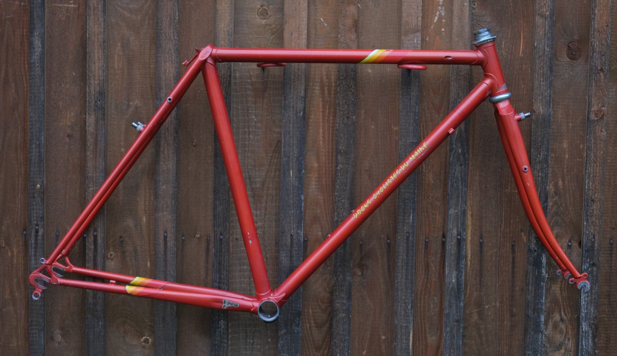

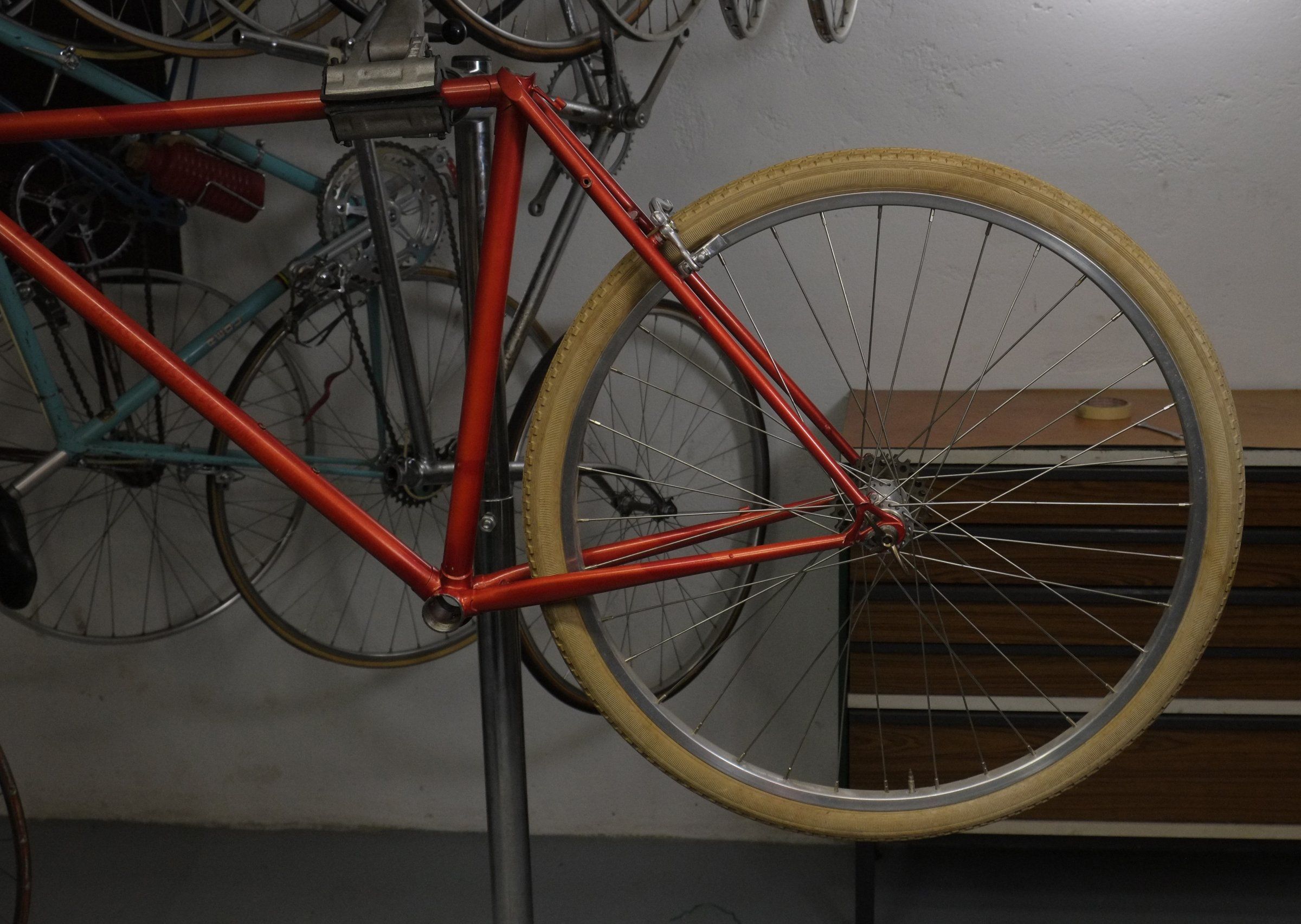

Vergangene Woche habe ich einen mittel-interessanten 650B Meral Rahmen bekommen, der nun für ein Familienmitglied zum Rad aufgebaut werden soll. Neben der richtigen Größe und dem Preis hat mich das Feature Mittelzug auf Sockel zum Kauf bewogen. Ausserdem habe ich schon seit langem Lust mal ein Rad mit Blechen und Trägern aufzubauen.
meral_4090-jpg.619487
Ich schätze, dass der Lack noch original ist, der Rahmen wurde aber mal von einem Händler mit seinem Namen beklebt. Docks Cyclistes Du Maine ist in Le Mans ansässig. Meral Decals sind keine mehr da, höchstens die Streifen am Oberrohr und an den Kettenstreben könnten noch vom Werk stammen.
Mehr Bilder vom Rahmen gibt es hier: https://www.flickr.com/photos/classic-lightweights/albums/72157702535733831
Im 1984er Katalog kann ich den Rahmen keinem der abgebildeten Modelle zuordnen. Wenn ich das richtig aufgeschnappt habe, hat Meral aber auch "on demand" gefertigt. Die verbaute Sattelstütze mit Innenklemmung scheint selbstgebastelt zu sein und ist mit 1985 datiert. Ich halte es für nicht unwahrscheinlich, dass das Produktionsjahr des Rahmen in etwa diesem Zeitraum entspricht. Die hintere Einbauweite liegt bei 125 mm.

Bei der Reifenbreite bin ich zu dem Schluss gekommen, dass der Rahmen mit Pneus zwischen 28 und 32 Milimetern optisch wie auch konstruktiv am besten harmonieren wird.
Ein LRS mit 38 mm breiten Wolber Reifen zeigt, dass die Breite für den Rahmen schon zu viel ist. An den Kettenstreben ist vielleicht noch ein Millimeter zu jeder Seite Platz. Ausserdem wirkt es für meinen Geschmack auch schon zu wuchtig für das zarte Gestell.

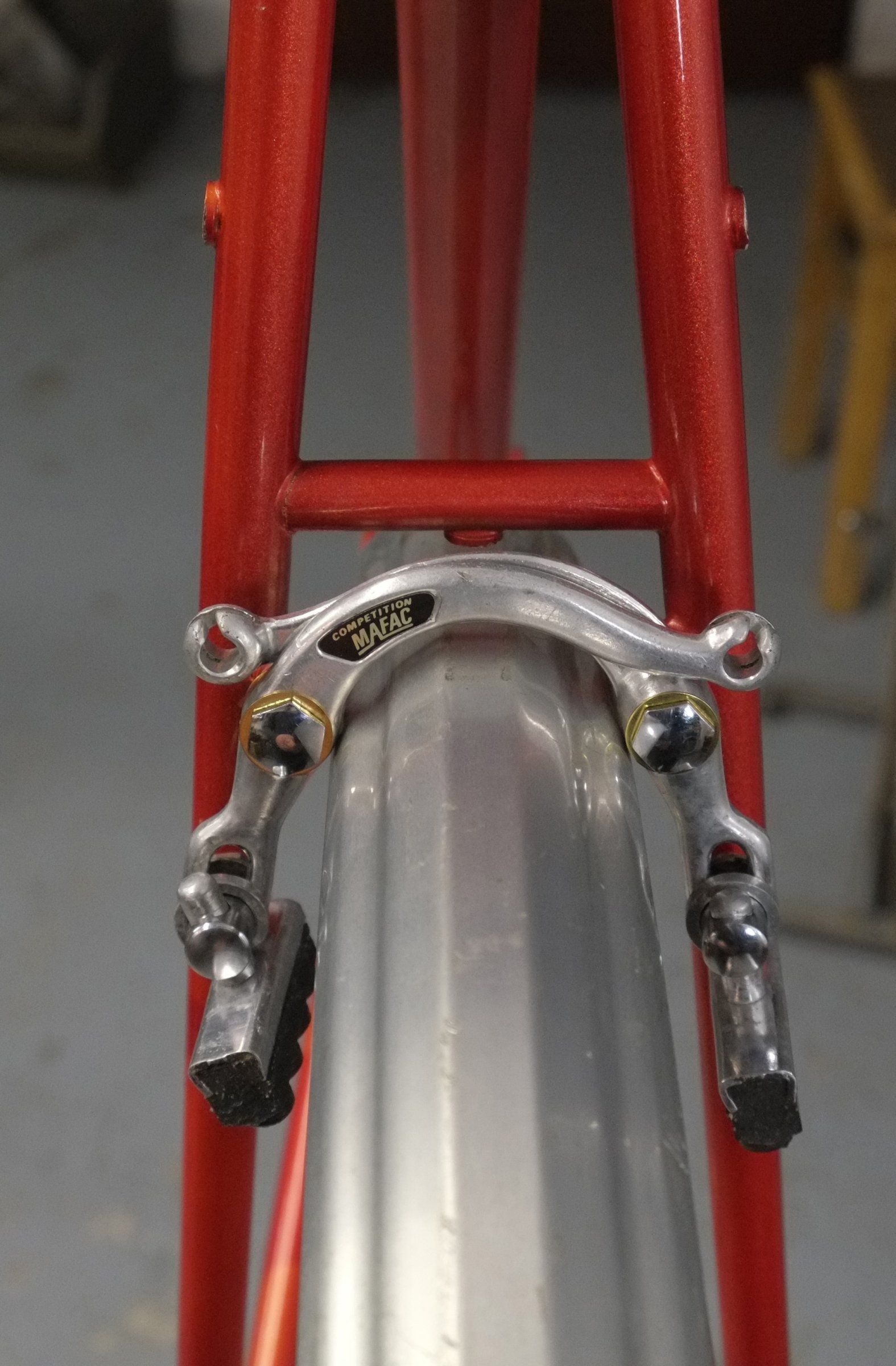

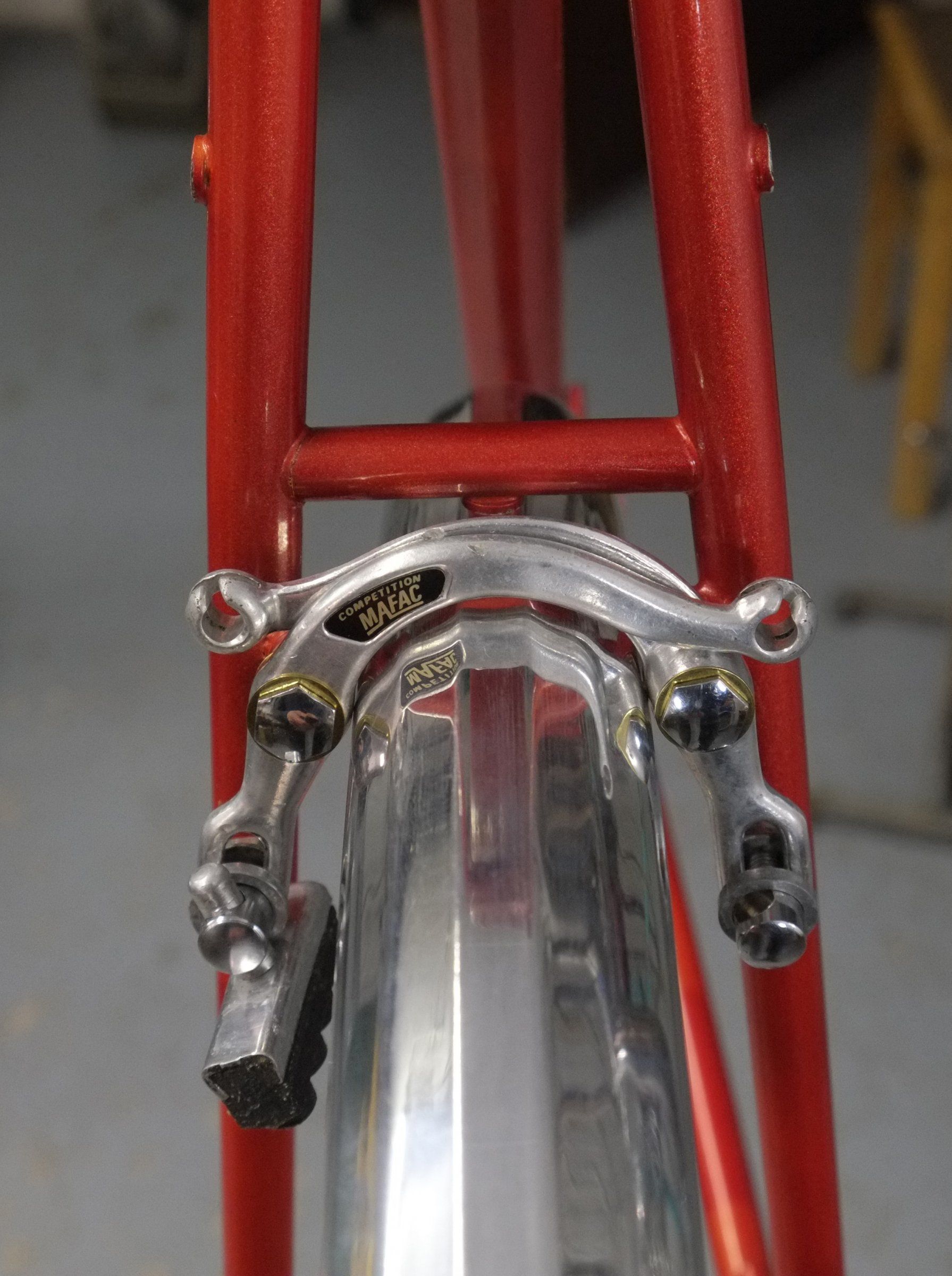

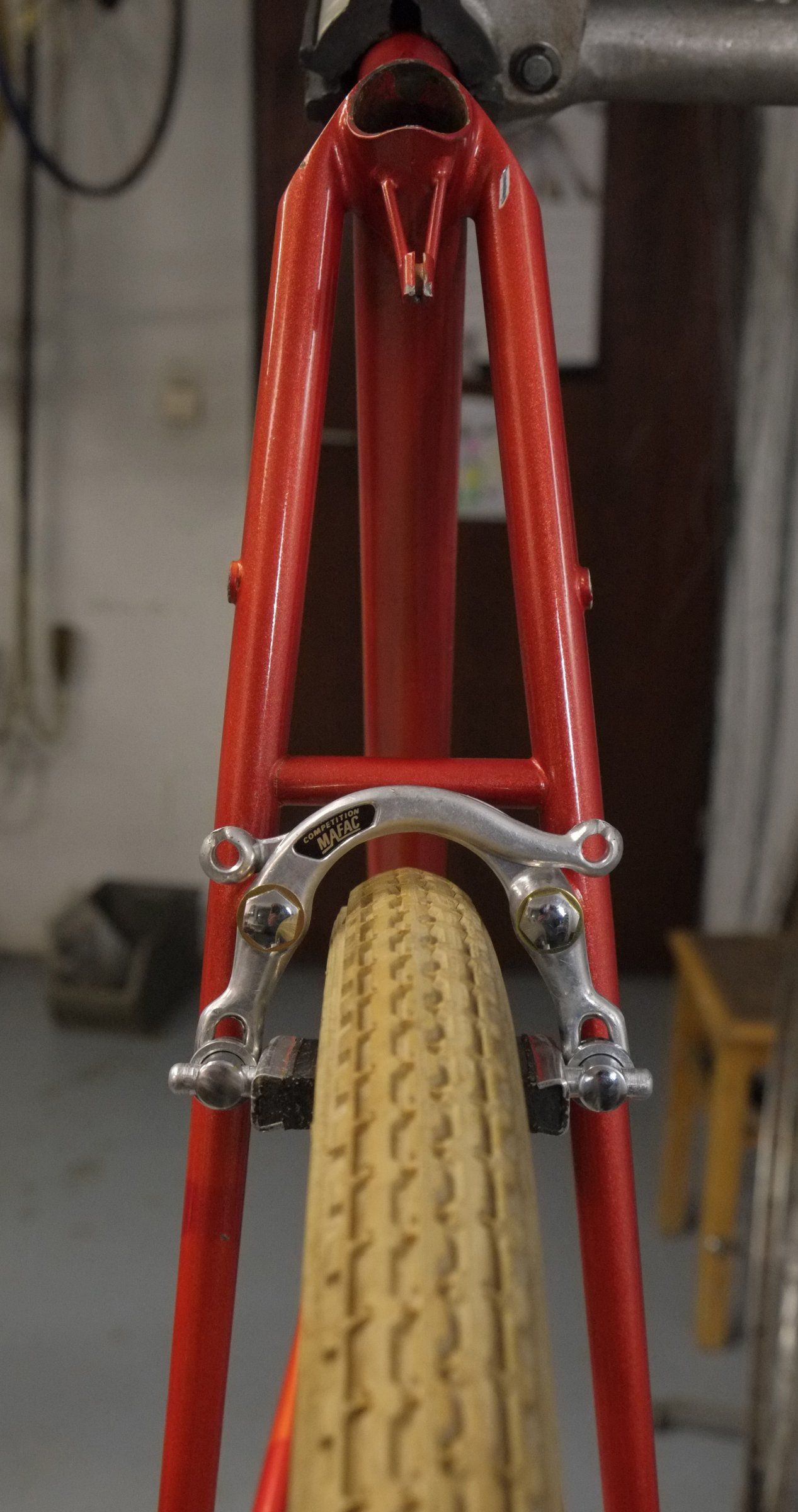

Daraus und der angestrebten Verwendung der gezeigten Mafac Bremsen folgt, dass die Schutzbleche maximal 45 Millimeter breit sein sollten. Gilles Berthoud Edelstahlbleche in 40 mm oder VO in 45 mm würden sich als preiswerte Alternative anbieten. Zwei mir zur Verfügung stehende Blechbreiten habe ich probehalber an den Rahmen gehalten:
Die 50 Millimeter breiten Honjos finden keinen Platz zwischen den Bremsarmen.
in 45 mm Breite passen sie schon besser, berühren die Arme aber immer noch.

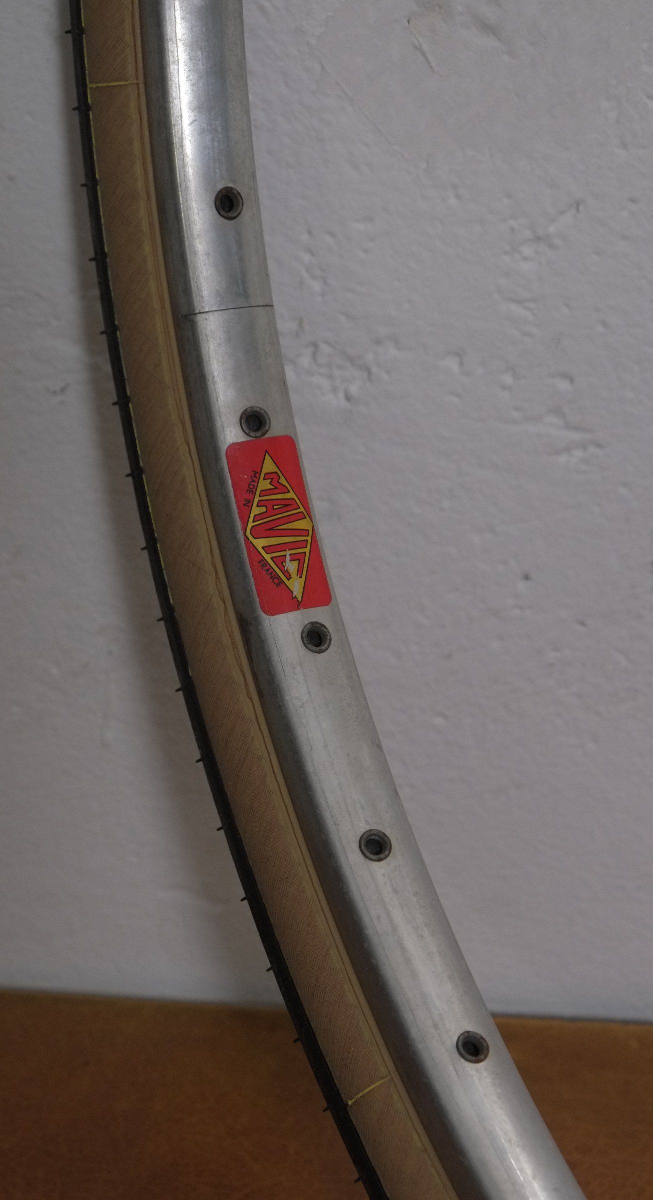

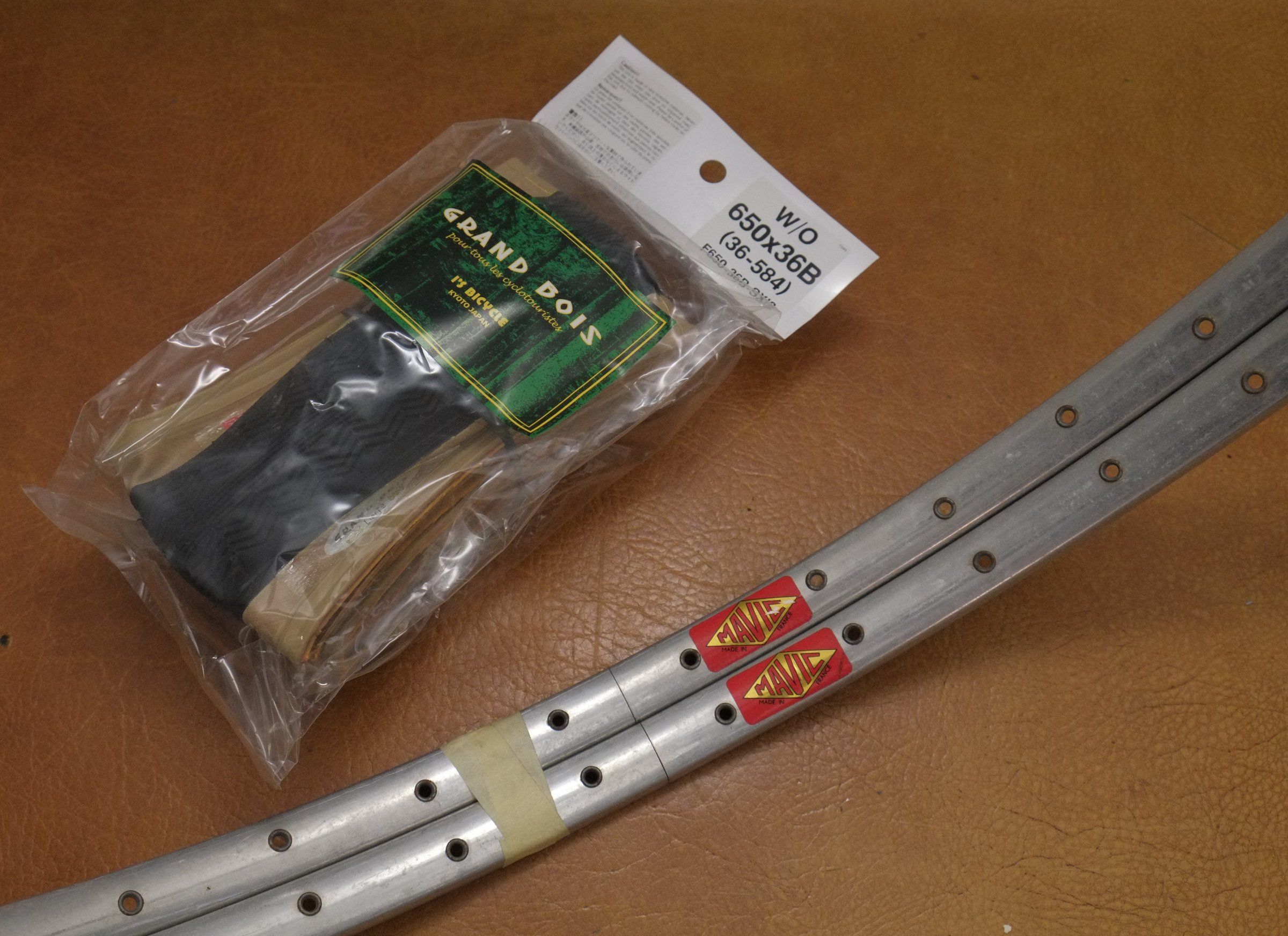

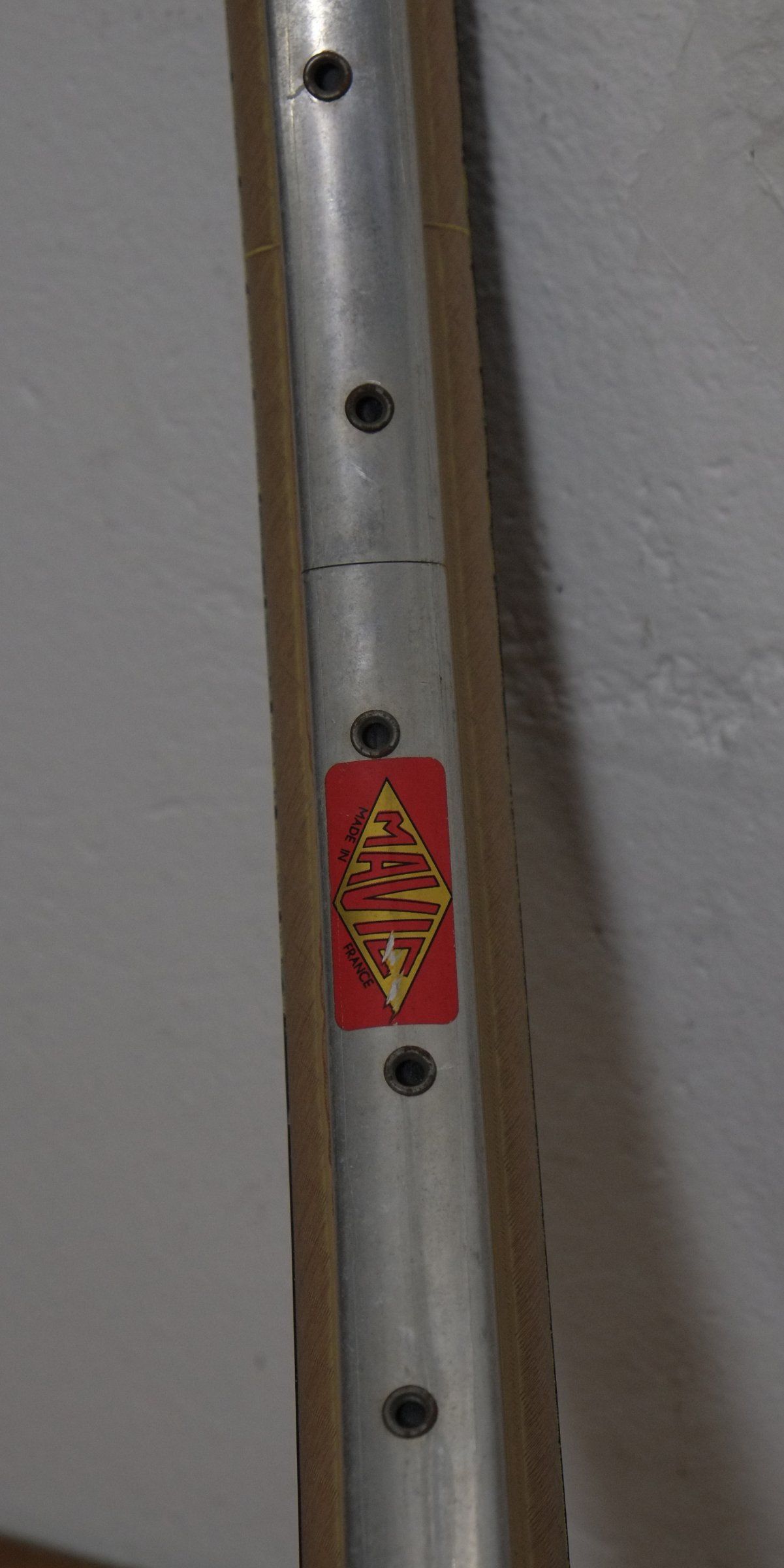

Zur Probe habe ich mal zwei unterschiedliche 650B Felgen mit den hier lagernden, aber für ein anderes Projekt bestimmte, 36 mm Grand Bois Reifen bestückt um einen Eindruck von der Kombination zu bekommen.
Die Maße der MAVIC Felgen ohne Modellbezeichnung betragen (22 mm Breite, 13,8 mm Höhe, Maulweite 15 mm) Die GB Reifen kommen bei etwa 4 Bar auf eine Breite von etwa 36-37 mm. Das empfinde ich schon als etwas unharmonisch. In diesem Fall hatte ich gehofft, dass die Reifen schmaler ausfallen...
...denn die Grand Bois Cerf 700x26 kommen auf 20 mm breiten MAVIC nur auf 24 mm. Was mir total auf den Sack gegangen ist bei den teuren Dingern. Unter den 41 mm breiten Honjos meines Maury wirken sie doch etwas zu schmal. Die 28er Version wärs dann wohl eher gewesen. Mittlerweile habe ich mich aber daran gewöhnt.

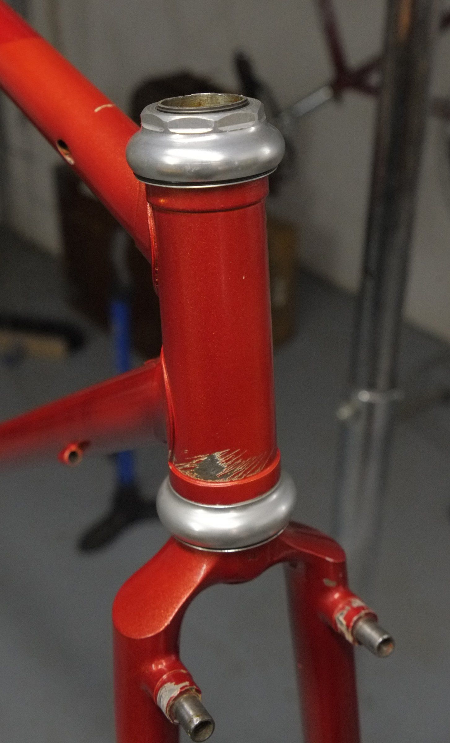

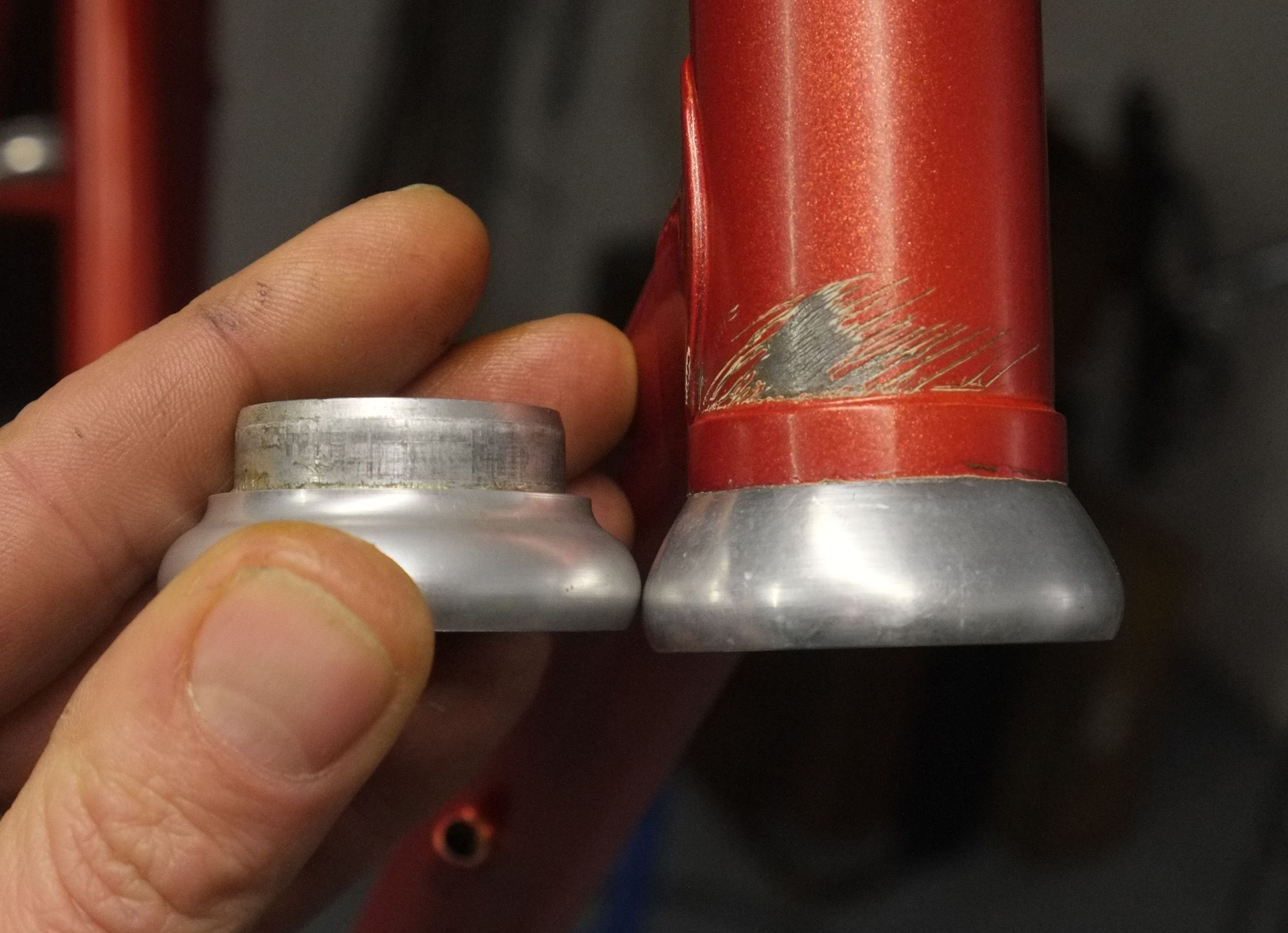

Oben und unten sieht man einen Spalt am Steuersatz. Ist die obere Schale wirklich richtig draufgeschraubt?
Bei der NADAX Version des Stronglight Lagers (rechts im Bild) wird der vermeintliche Spalt durch eine 2 Millimeter längere Lagerschale abgedeckt. An der Bauhöhe ändert sich aber nichts.

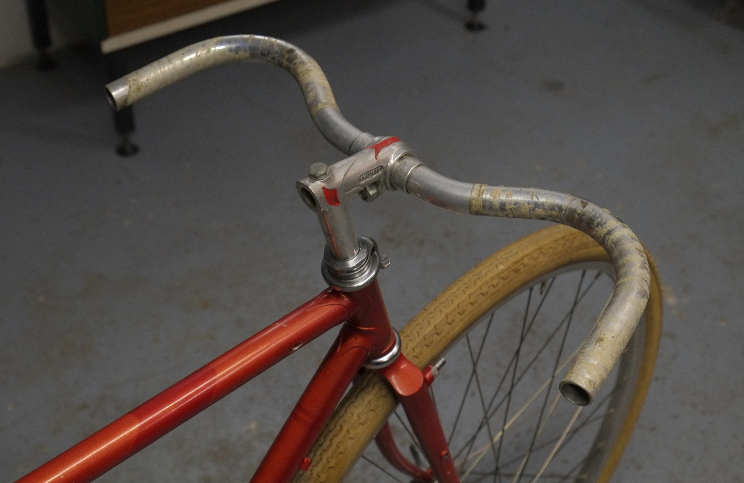

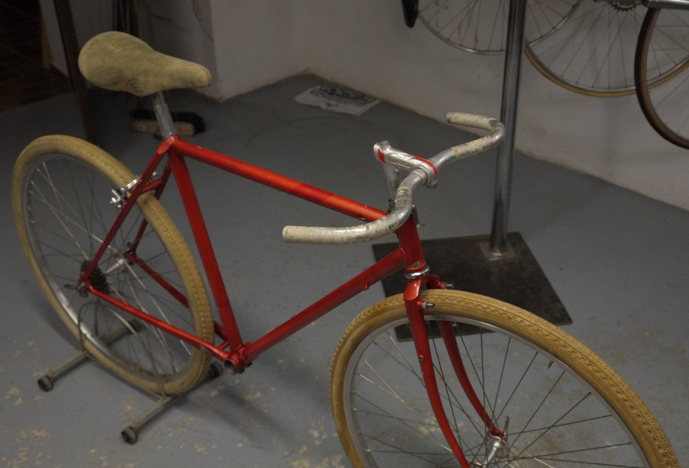

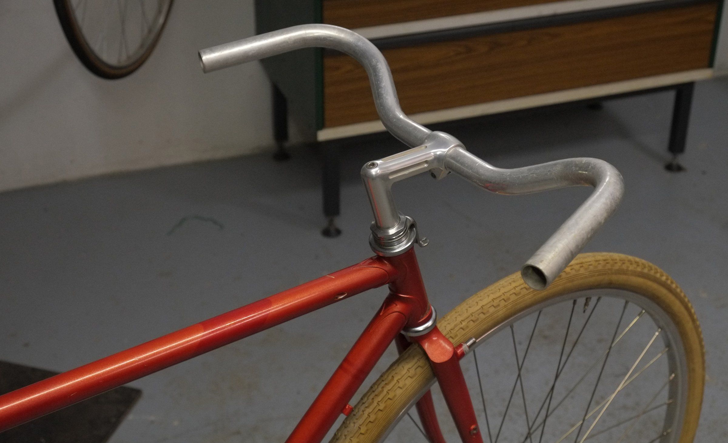

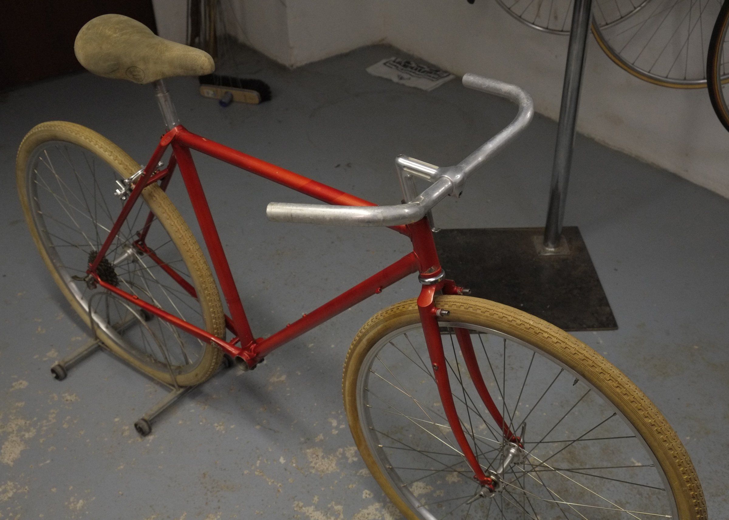

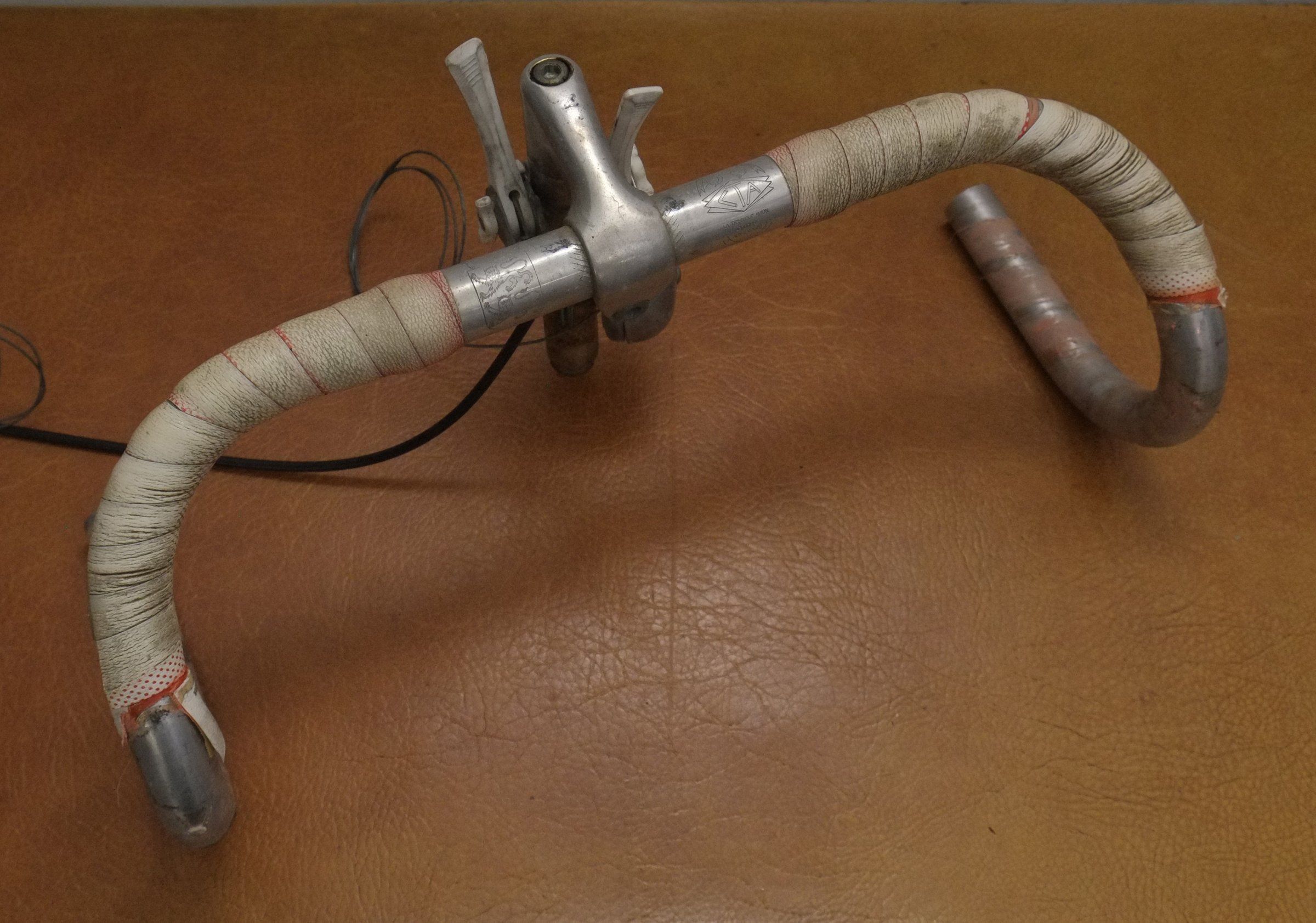

Hab eben mal die Lenker Kisten überflogen um zu sehen was der Bestand so hergibt.

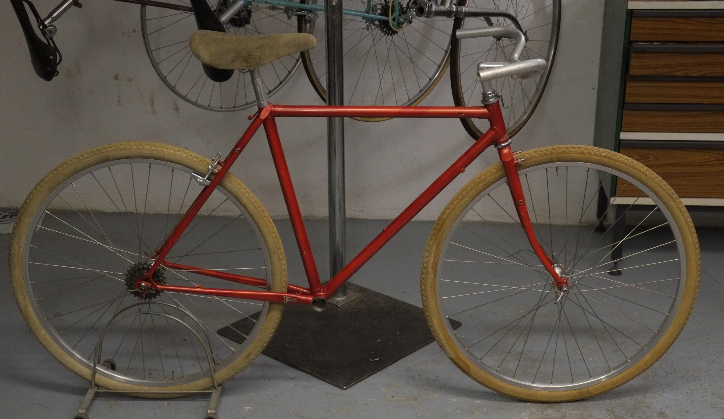

Dafür habe ich auch mal den LRS mit den "dicken" Wolber Reifen eingesetzt und stelle fest, dass mir die hellen Reifen ausgesprochen gut an dem Gestell gefallen.
Unter Berücksichtigung, dass ich mich bei der Wahl des Lenkers an den Bedürfnissen und Vorlieben der zukünftigen Fahrerin orientiere, werde ich mich (noch) nicht der Versuchung hingeben einen Rennbügel in Erwägung zu ziehen.
Beim Einpassen des Vorbaus war ich überrascht, dass der Gabelschaft offenbar 22,2 mm Innendurchmesser hat.
Daraufhin habe ich das Innenlagergewinde überprüft und festgestellt, dass es auch schon kein französisches Maß mehr hat.
Der Gabelschaft hat wiederum ein französisches Gewinde. Habe übrigens entschieden, dass es vorerst bei einem schlichten 70er Jahre Stahl Lenklager bleibt. Hatte kurz in Erwägung gezogen darüber nachzudenken, ob es Sinn machen könnte den Lagersitz soweit runter zu fräsen, dass eventuell eines der hübscheren Lager passen könnte. Aber das sind mir zu viele Eventualitäten auf ein mal.
Finde beide Lenker so "ok", aber da muss ich wohl noch tiefer graben. Vorbau wird in jedem Fall in die Richtgung SAKAE gehen, also eine schörkellose Form.

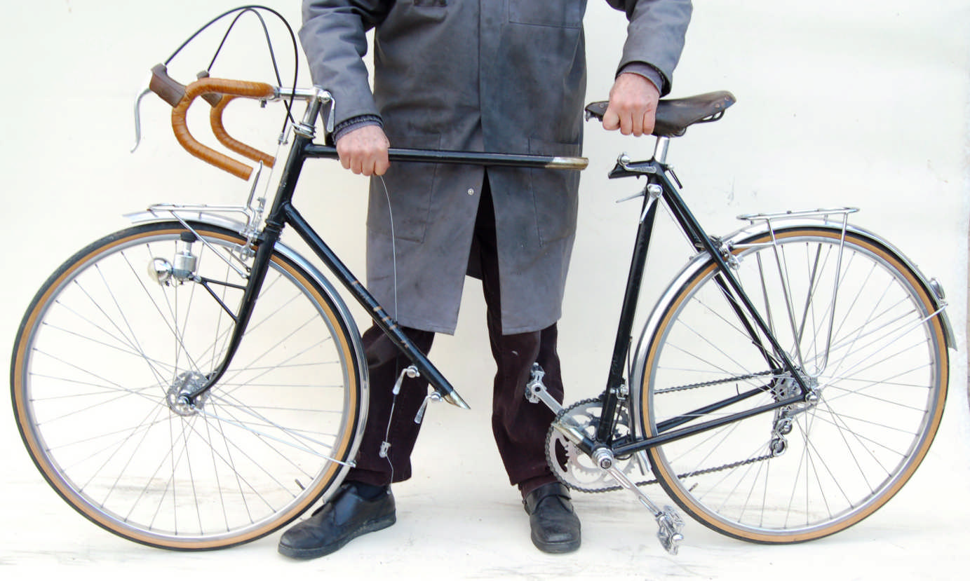

Stopper vorn, Umlenken oberhalb des Lagers und Stopper hinten (oben) sind stimmig für eine Schaltung am Lenker(-ende?).
Offensichtlich war da originär kein seilzugbetätigter Umwerfer vorgesehen. Crosser wohl kaum - dafür hat er zuviele Befestigungsösen.
Ein Hebelumwerfer passt nicht wirklich in die Zeit, aber technisch wäre das hier die Lösung, die sich anböte. Gab's die später noch in moderner? Man kann sowas a la Herse durchaus bevorzugen, da es die Trimmung obsolet macht ...
