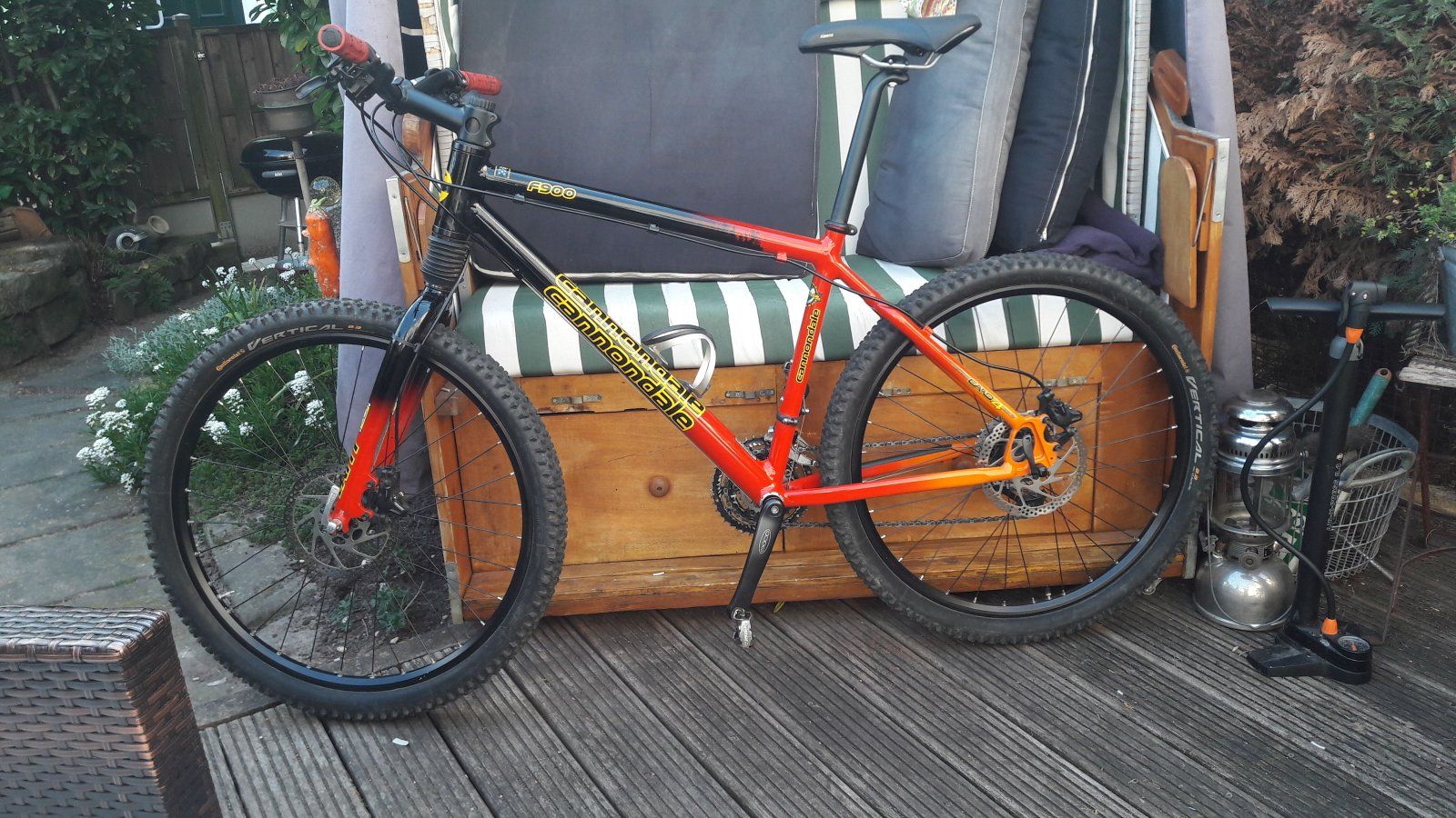

wenn entlüften, reinigen und neue Beläge nicht helfen - wegschmeißen! Da gehören Maguras dran... Wie läuft die Gabel, sind die Rollenbahnen gut geschmiert und spielfrei?
Jawoll, die Nichtbremse fliegt! Aber ich werde eher Shimano dran basteln!
Die Gabel läuft ohne Auffälligkeiten, der Lockout funktioniert auch. Muss mal gleich runter gehen und schauen, ob sie die Luft gehalten hat!

Die Scheibenbremsen vor 2000 waren alle nicht das Gelbe vom Ei.
Die meisten waren echter Murcks und viele echt gefährlich!
Gebremst hat eigentlich nur die Gustav M (Die hat dafür immer kräftig geschliffen) und die Hayes (Teuer und exotisch in D)
Das größte Problem aus heutiger Sicht: Jeder, wirkllich jeder Hersteller hatte seine eigene Scheibenbremsaufnahme! Und um das zu Toppen, hat man die dann auch noch jedes Jahr geändert...

Der Rahmen hat schon die IS2000 Aufnahmen für die Bremsen. Lediglich die Coda-Naben haben ein anderes Abstandsmaß zu den Bremssätteln, wie es seit 2000 zelebriert wird. Ich werde Laufräder und Bremsen komplett ersetzen, dann sollte das ganze schon klappen!
Hab grade einen netten Teilespender an Land ziehen können:
Operation gelungen. Patient kann jetzt auch während der Fahrt anhalten.

Natürlich funktioniert das Rad jetzt besser als vorher,
ABER ein Cannondale ohne die typischen CODA-Parts :rolleyes:
Trotzdem viel Spaß damit :daumen:
Und die Optik der Headshok-Gabel ist sowieso bis heute unübertroffen!
