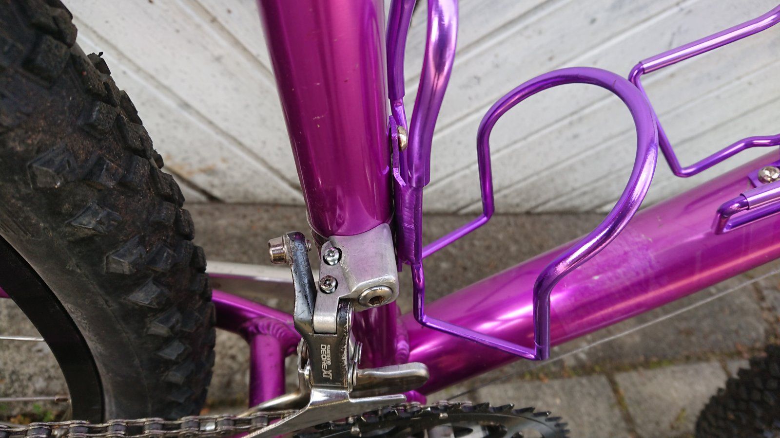

Der Umwerfer ist gesetzt, ist nämlich (vielleicht von billigeren Modellen abgesehen) der einzige, dessen Schelle mit der Flaschenhalterposition harmoniert:
Eventuell muss ich für zuverlässigere Schaltung noch etwas tricksen, der Umwerfer ist ja noch für die großen Kettenblätter gedacht und der Schalthebel macht - für 9x ausgelegt - vielleicht einen etwas zu geringen Weg für den alten Kettenblattabstand.

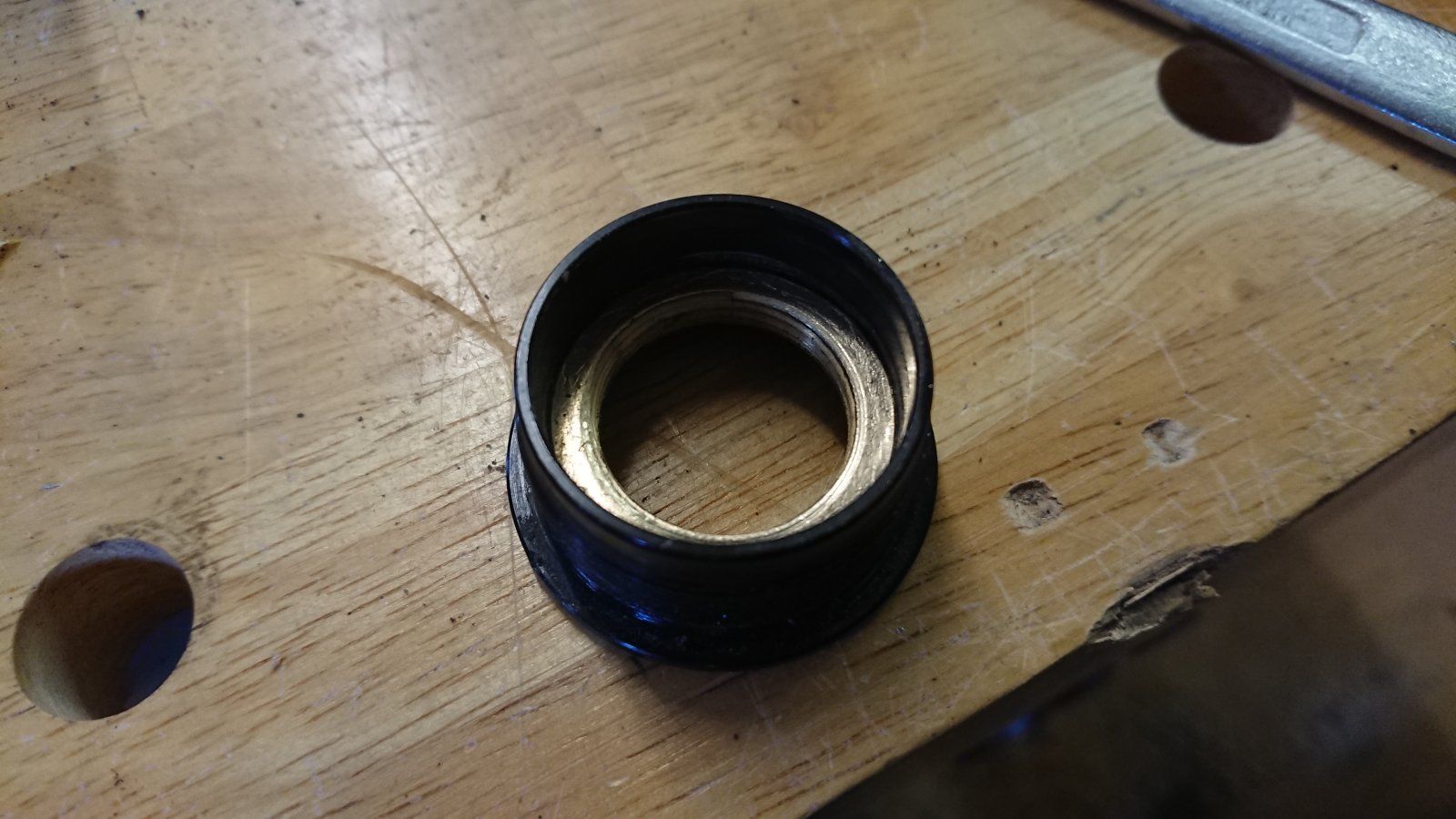

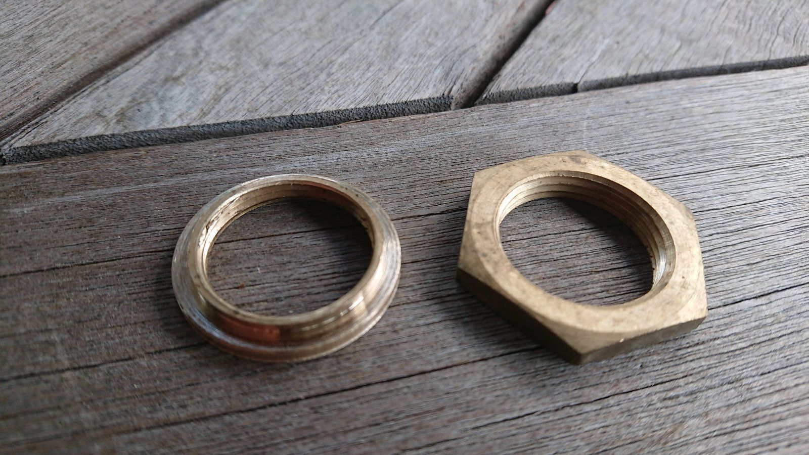

Mit der neuen Kurbel kam auch ein hübsches, leichtes Tretlager mit - leider ITA und mit zu langer Welle, sodass ich das nicht nutzen konnte. Aber im Rahmen steckte ein BB-UN72 mit passenden 107mm Wellenlänge, die Hollowtech-Deore war nämlich anders als gedacht noch nicht mit Octalink ausgestattet. Einziges Problem: Das Tretlager war die Version für 68mm Gehäusebreite. Da ich wenig Lust hatte, den Rahmen zu bearbeiten und ein 2,5mm außermittig sitzendes Tretlager natürlich absolut indiskutabel ist, ich aber auch nicht lange nach einem 73mm-Lager suchen wollte, hab' ich mal ins Lager gegriffen und eine Messingmutter abgedreht:

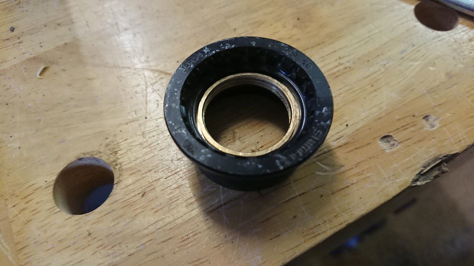

Hinein damit in die antriebsseitige Lagerschale:
Und zusammengebaut. Passt sauber, die Kurbel sitzt jetzt korrekt.

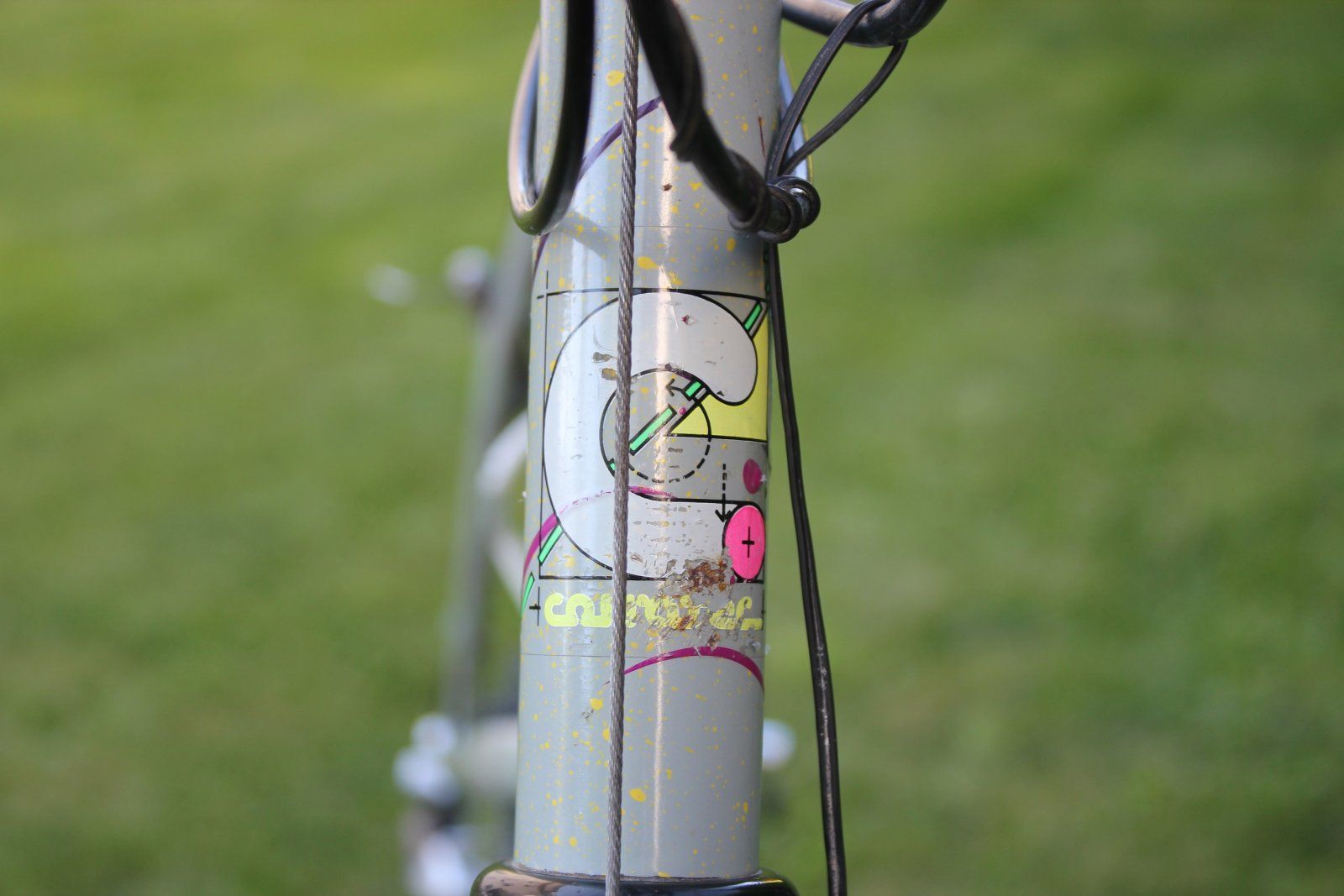

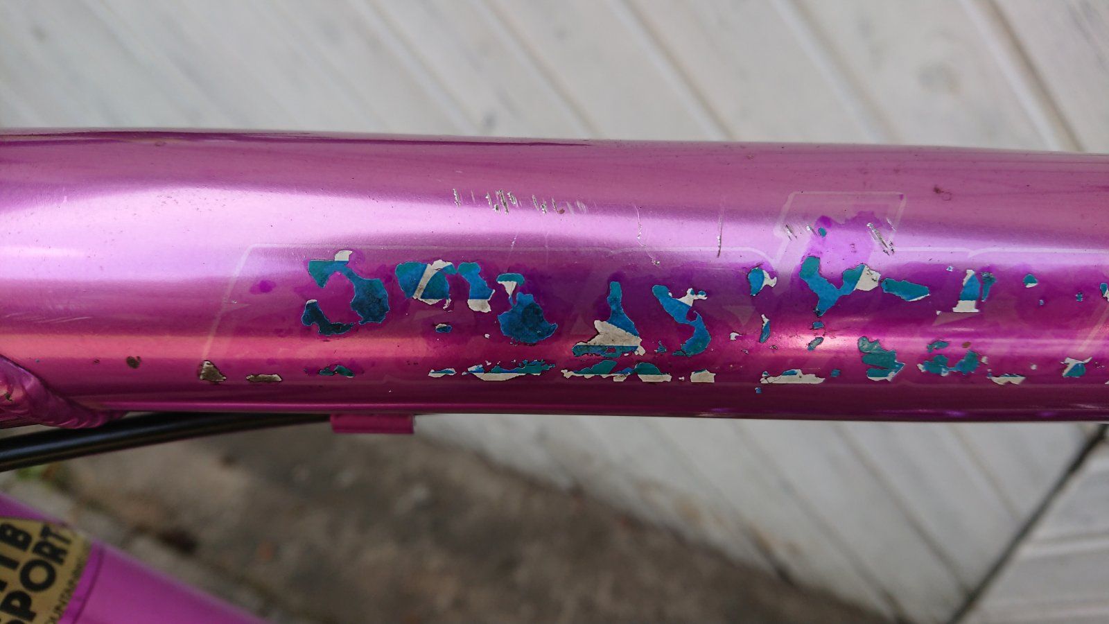

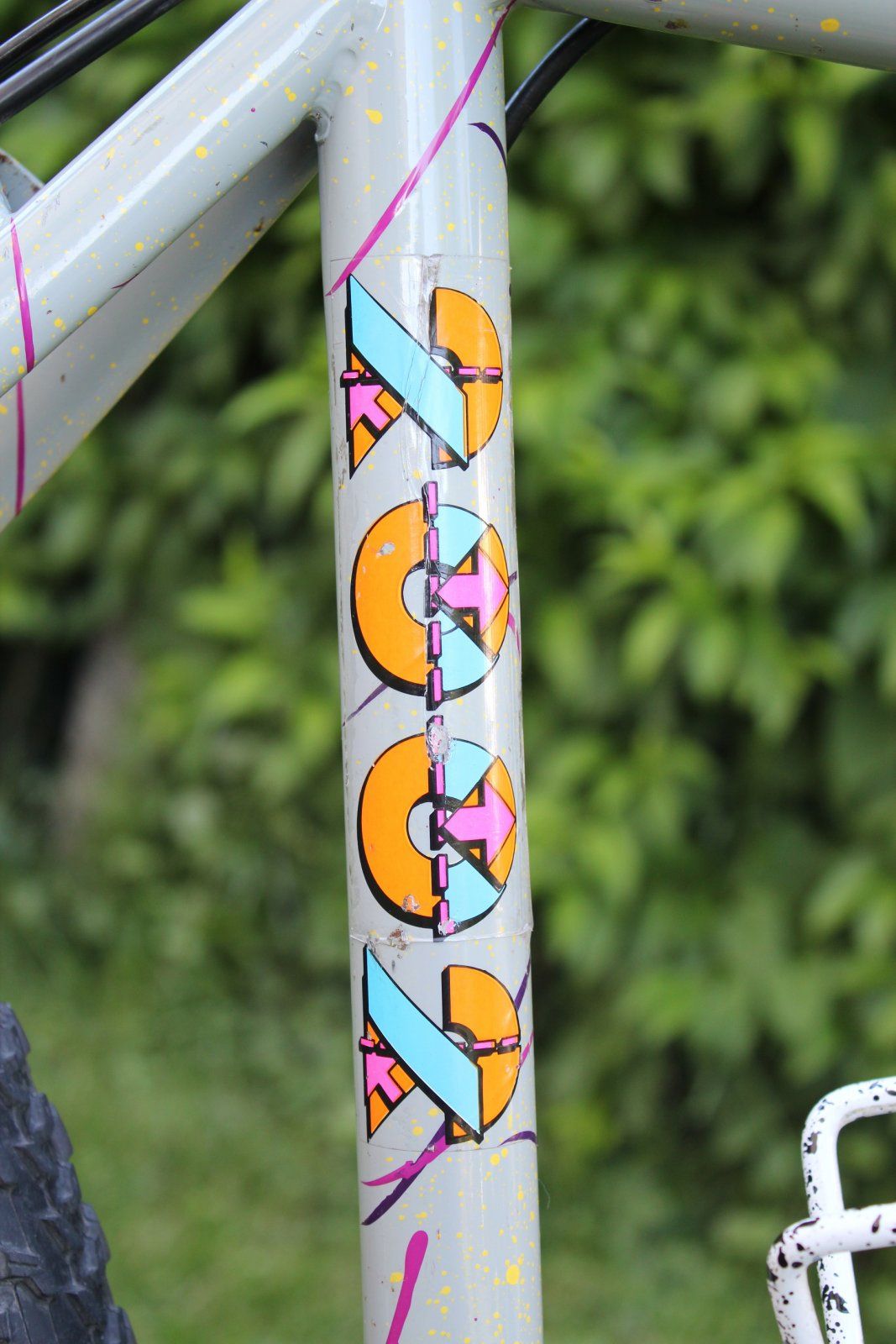

Bleibt nur noch Kosmetik: Die Decals sind ja fast verschwunden. Die noch sichtbaren Reste sind Blau/Grün:
Also dürfte dieser Decalsatz passen: https://www.ebay.de/itm/254975585730
Auch wenn manche der Aufkleber vielleicht original nicht drauf waren, man findet nämlich nicht überall Spuren in Form von unterschiedlich ausgeblichenem Eloxal.
Anhang anzeigen 951868Anhang anzeigen 951869
Bleibt nur noch Kosmetik: Die Decals sind ja fast verschwunden. Die noch sichtbaren Reste sind Blau/Grün:Anhang anzeigen 951870

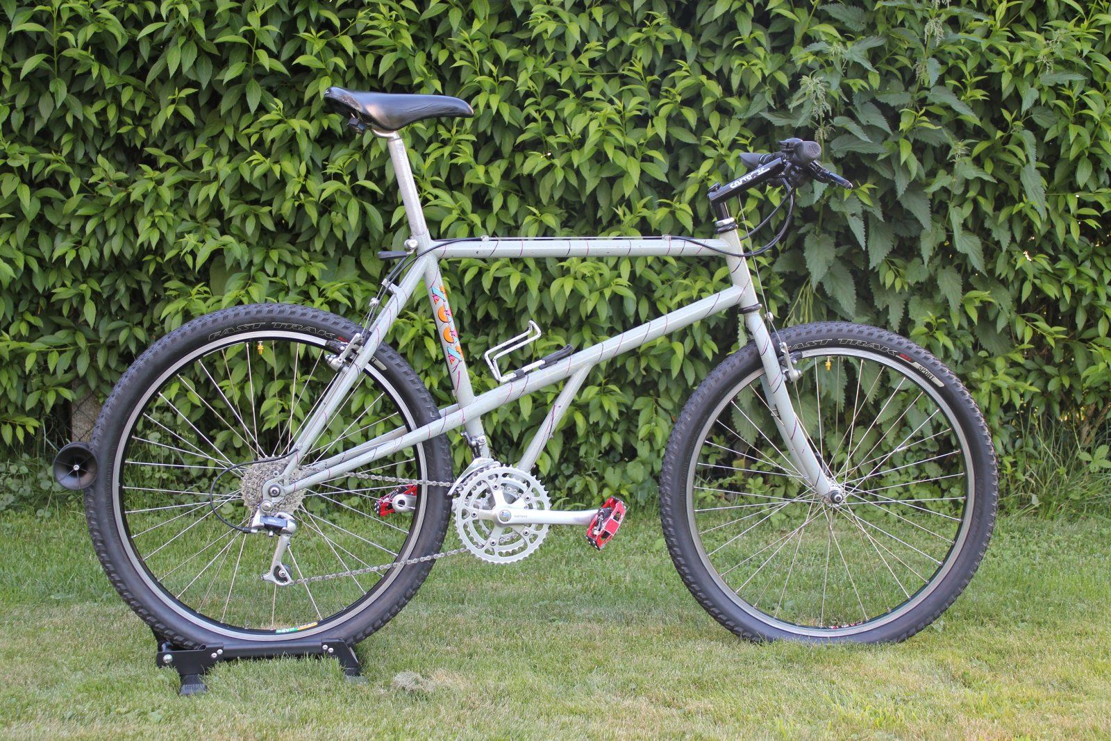

Ich muß nochmal zurückspringen und Sorry, ich hätt' mich mal früher (an-)melden sollen. Als ich die Bilder von deinem "Panasonic" sah, bin ich panikartig in die Radlgarage geflitzt. Puuhh, noch da, MEIN Panasonic:
Ein Corratec 2002 ECS aus 1991 in naturbelassenem Gebrauchszustand

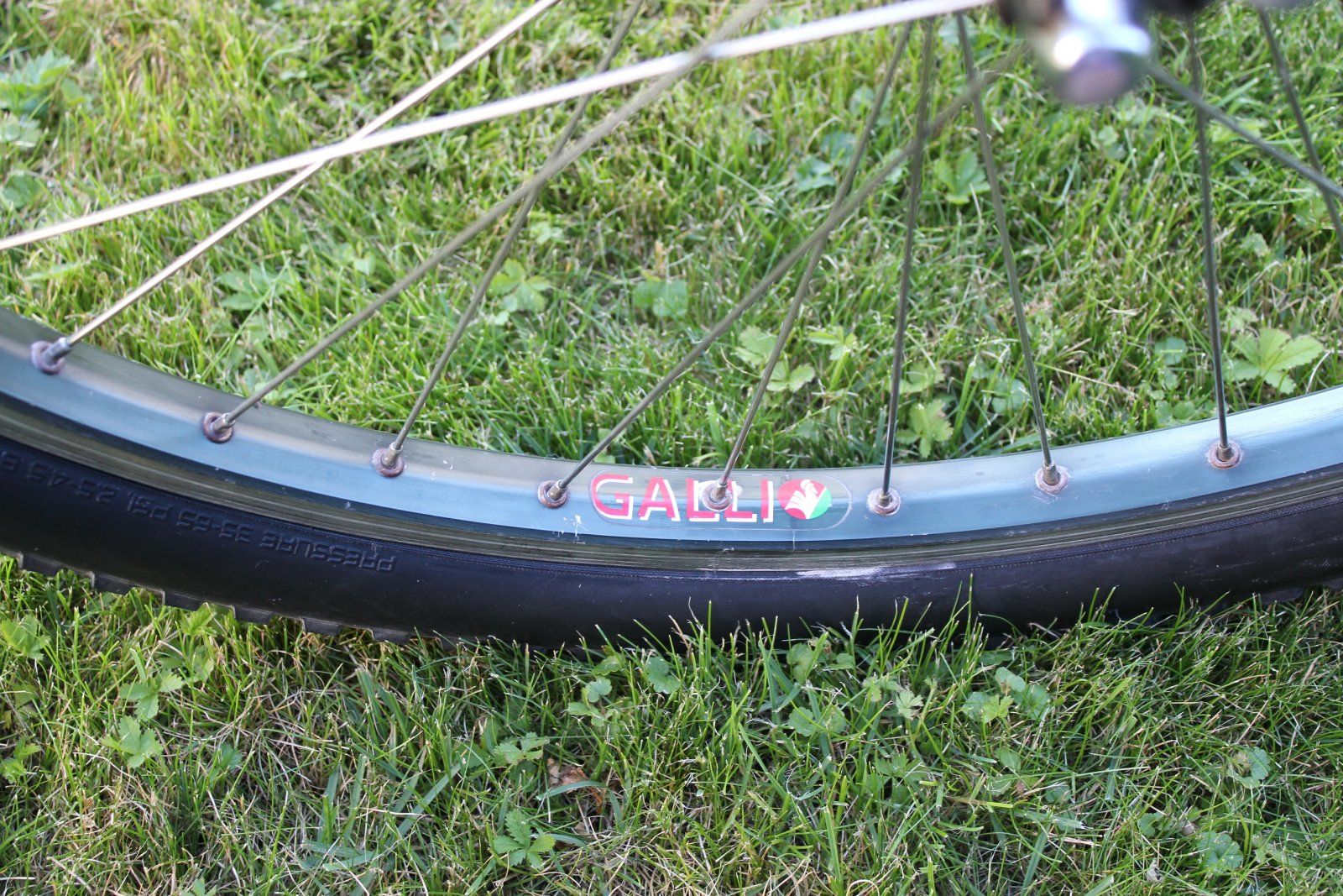

Die orginale Galli findet sich nur noch vorne und leidet etwas unter korrosiver Patina.
Die hintere hat einen "Highsider" bei zu geringer Speichenspannung mit einer irreparablen "8" quittiert. Der Ersatz kommt aus der "Bow"-Zeit
Ich weiß, die roten DX mögen so gar nicht dazu passen, aber ich liebe diese Dinger
Gruss jelly

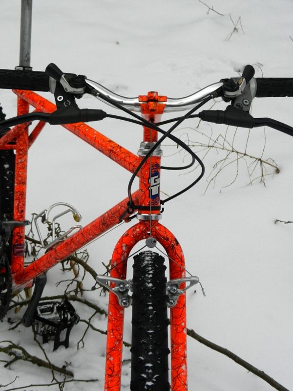

Ich hatte mal einen leichten Shogun Zero für mein Karakoram besorgt. Aber den hab ich schnell wieder runtergenommen und den provisorischen billigen gekröpften wieder draufgemacht.
Hersteller weiß ich nimmer, aber er war halt billig und gerade verfügbar.
