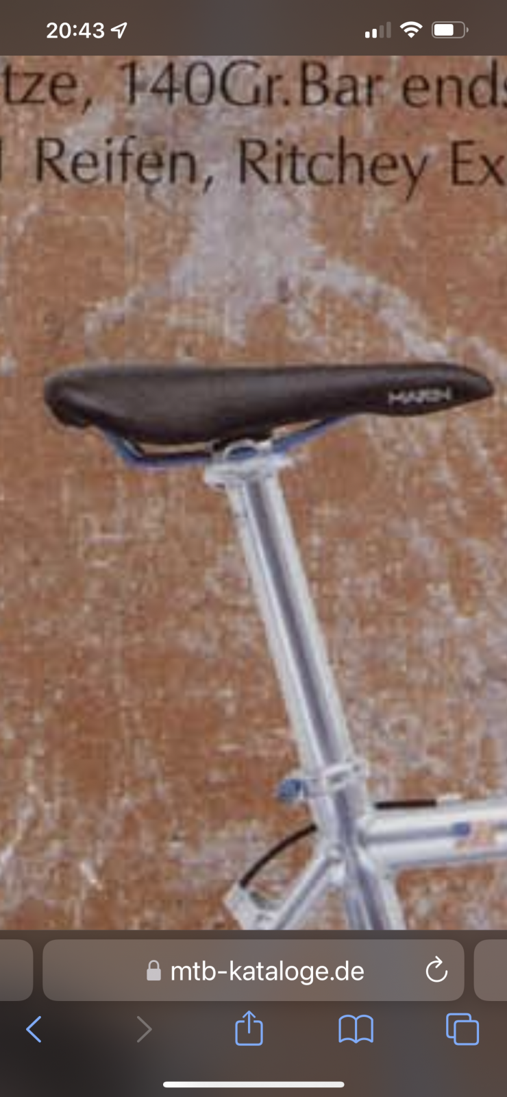

Was war da mal drauf, ein Avocet?Ja ist einer, quasi neu.
Ich wollte den wegwerfen, passt nicht auf das Marin.

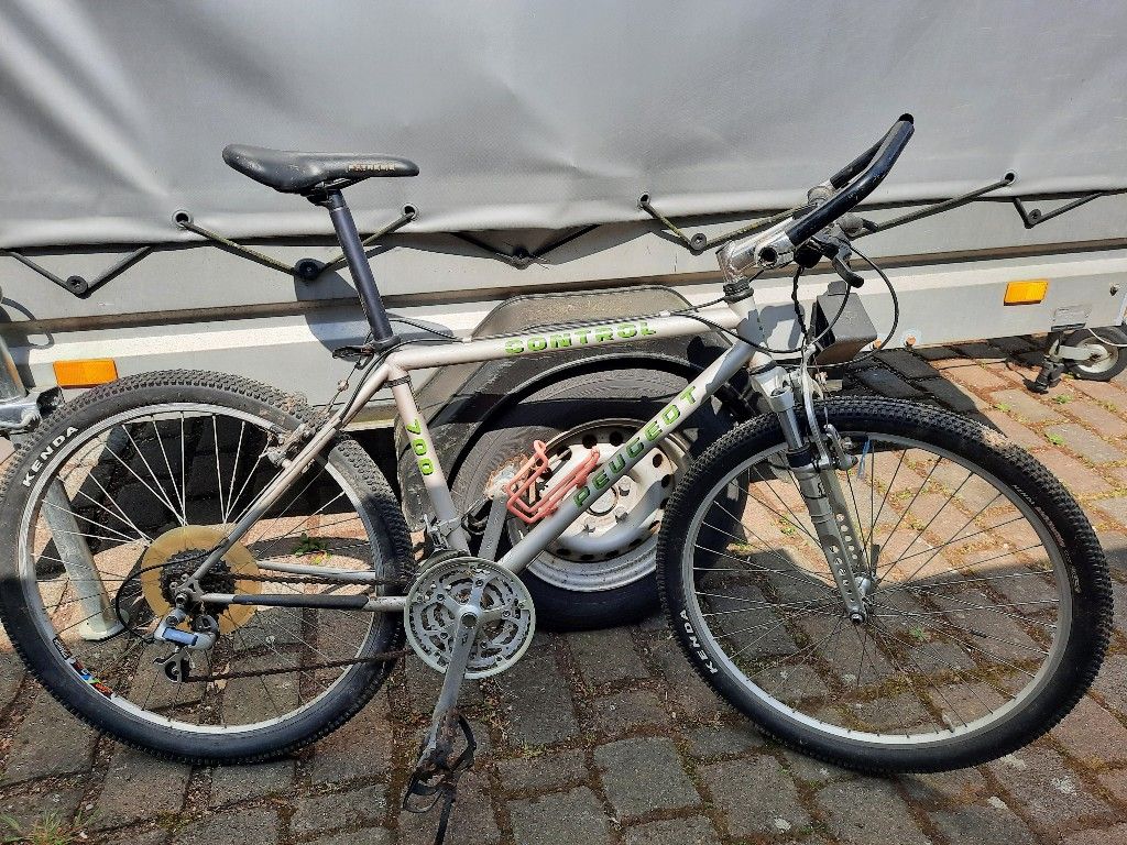

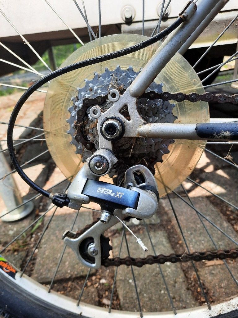

An dem Pöschoh hier hätte ich noch Spass:Heute aus den KA gefischt, das gleiche Modell hatte ich in den 90er im Schaufenster stehen.
Deore DX/XT Mix, wenig gefahren schlecht gestanden, aber da geht was, freue mich

Mach an der Marzocchi einen Ölwexel und lass sie drin!Habe das Peugeot gerade zerlegt, bin am überlegen ob ich es mit einer starren Gabel, ein Chrom Stahlgabel, und eine in Alu hätte ich da aufbauen, oder die Marzochi wieder einbaue.
Unbedingt aber darauf achten, dass du etwas weniger Öl einfüllst, als der Hersteller angibt! Zuviel Öl war damals der Hauptgrund, dass die Dinger zu 90% undicht waren und den Spitznamen "Ölpumpe" bekamen!Mach an der Marzocchi einen Ölwexel und lass sie drin!
Soll ich mal mit der Gabel rum kommenZusätzliche Stahlfeder reduziert Druck!
Die ihm aber bitte nicht um den Hals wickeln.Soll ich mal mit der Gabel rum kommen.
