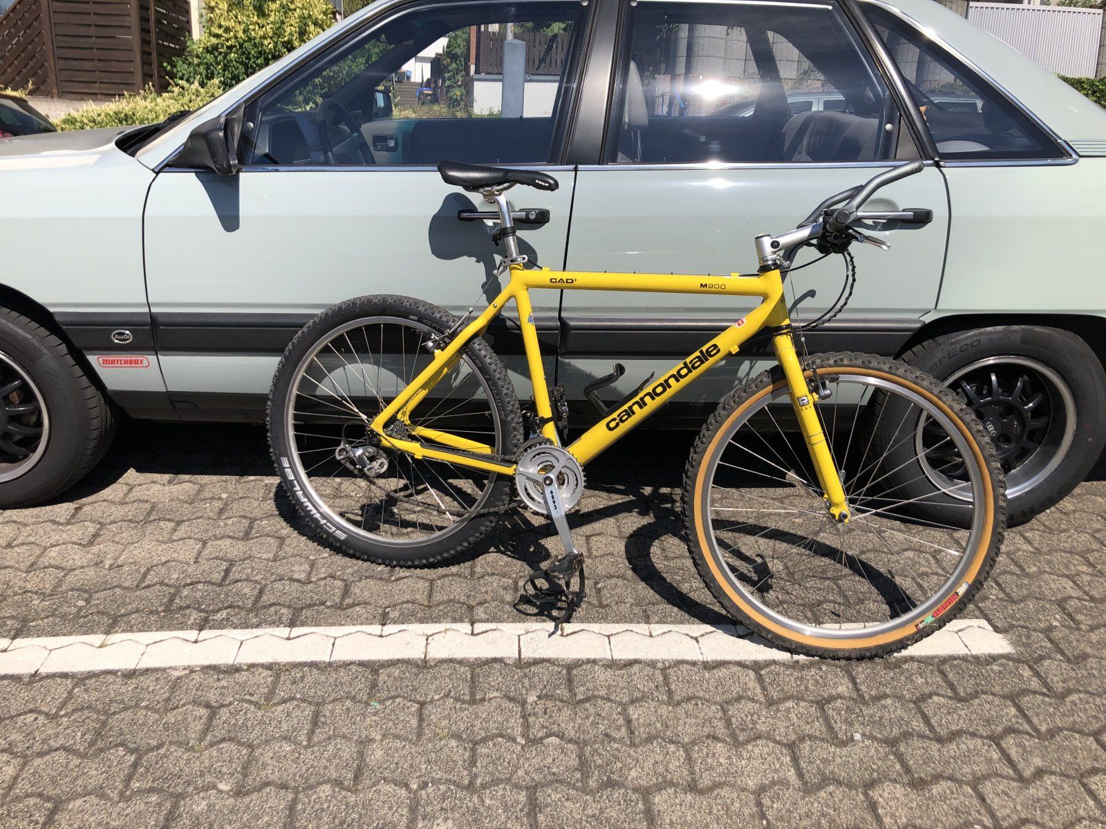

In seltenen Fällen gab es knarzende Cannondale Rahmen. In den Fällen hilft etwas Leinöl im Rahmen um das Tretlagergehäuse herum.Die Kurbel hab ich vorab gecheckt und Kettenblätter hat das Ding ja nicht!
Ich tippe aufs Innenlager und die Sattelstütze.

Dass 2.4er Reifen durch nen 90er Jahre Rahmen passen ist erstaunlich. Schön, dass Schwalbe wieder ein paar 26 Zoll Skinwallreifen anbietet, auch wenn das Gewicht unterirdisch ist. Ein Ritchey Z-Max in 2.1 wog Anfang der 90er 495 gr. In 2.3 gab es Reifen unter 600gr. Schade eigentlich...Eben musste ich meinen Schweden ins Zonenrandgebiet zum Scheibentausch bringen. So lag es doch nahe, den neuen Amrikaner mal ein paar Kilometer zu testen. Fazit: Noch erträgliche Sitzposition, hammermäßiger Vortrieb. Leider gibt der Kamerad jedoch Knarzgeräusche von sich, die ich abstellen muss.

Das ist ein Nobby Nic Evo Light Skin 26x2.25! Passt bei einigen älteren Rahmen problemlos und glänzt durch seine Abrolleigenschaften (auch auf Asphalt) und durch sein Gewicht (gewogen 580g). Ich glaub aber, dass es den in der Ausführung nicht mehr gibt. Die aktuellen liegen wohl bei knappen 600-640g (gewogen).
