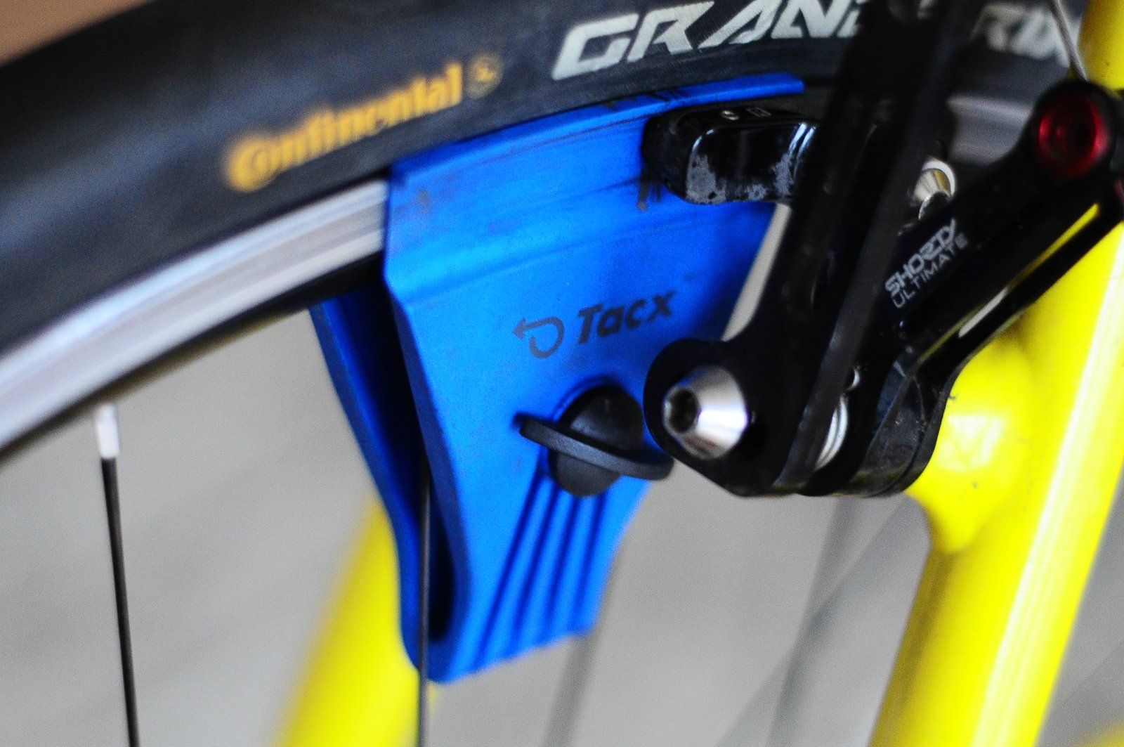

Das Quietschen kommt von hochfrequenten Vibrationen der Bremse. Zum Einstellen der Beläge gab es mal ein ingeniöses Werkzeug.

Ich hab das aber immer gleich in die Ecke gepfeffert, weil ich damit kein brauchbares Ergebnis hinbekommen habe.

Falls jemand solch ein Werkzeug noch rumliegen hat und keine Verwendung dafür hat: Gerne her damit!

Ja, das wird es wohl sein. Aber dafür fast 22,– EUR (mit Versand)? o_O

Ja, das sind die Beläge. Trotzdem quietschen sie. Ich probiere das mal mit der Methode. Tatsächlich ist dieses Werkzeug sehr teuer, wenn es anders auch gut geht. Vielen Dank.
