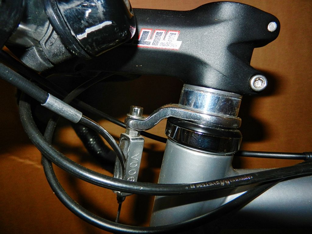

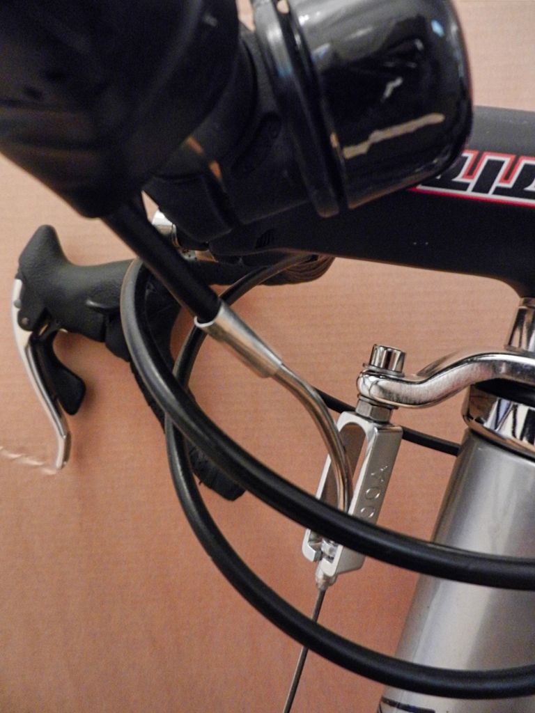

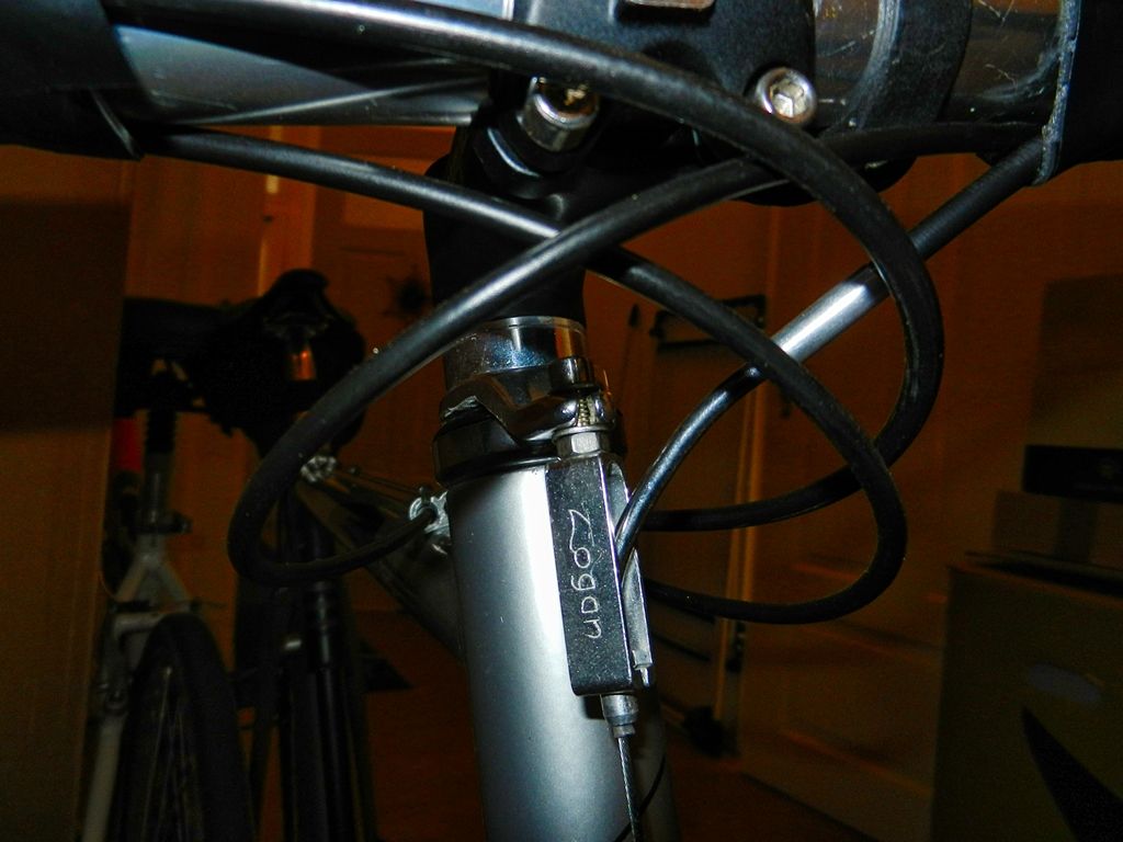

Bei Rose gabs mal diese Blechbrillen, die man unter die Steuersatzschale klemmen kann. De Fietsenmaker hat wohl noch welche.

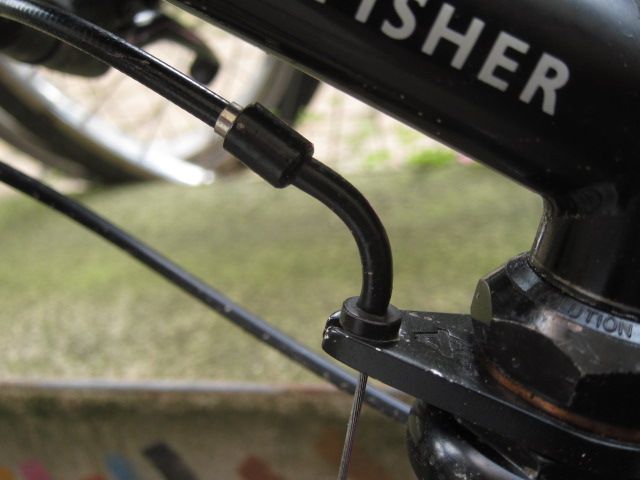

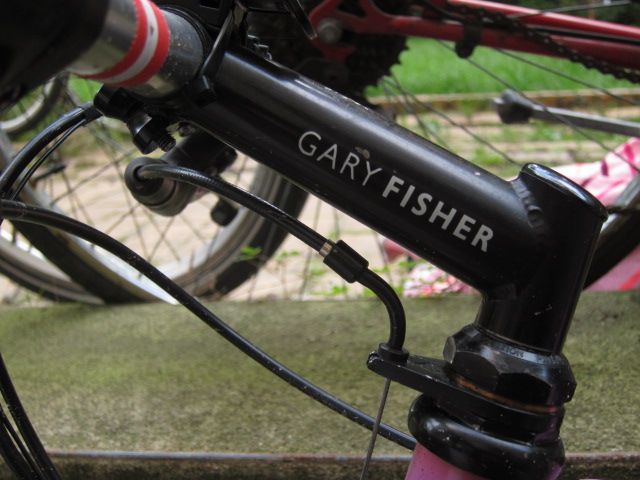

Ich braue aber noch einen anderen, flachbauenden Bremszuggegenhalter, der etwas nach unten versetzt ist. Durch den neuen Vorbau mit flacherem Winkel muss ich die Bremszughülle nämlich momentan etwas unschön "abknicken", weil der Raum unter dem Vorbau kleiner geworden ist.
Im einfachsten Falle brauchst Du nur sowas, den kleinen Rohrwinkel, der einfach in den vorhandenen Bremszuggegenhalter gesteckt wird. Der Bremszug geht dann gerade rein, ohne Knick:
