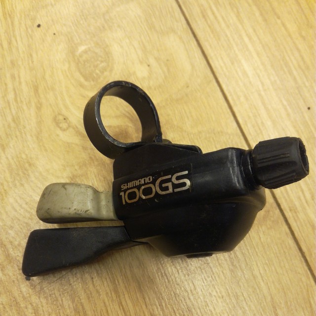

Am unteren Ende der Skala gab es die 200GS und die 100GS. Die 200er sollte zwar etwas besser sein, aber die Schalthebel (grau) waren Murx.
Die 100LX hatte einen schwarzen und einen hellgrauen, war etwas hübscher geformt und funktionierte viel leichtgängiger als die 200.

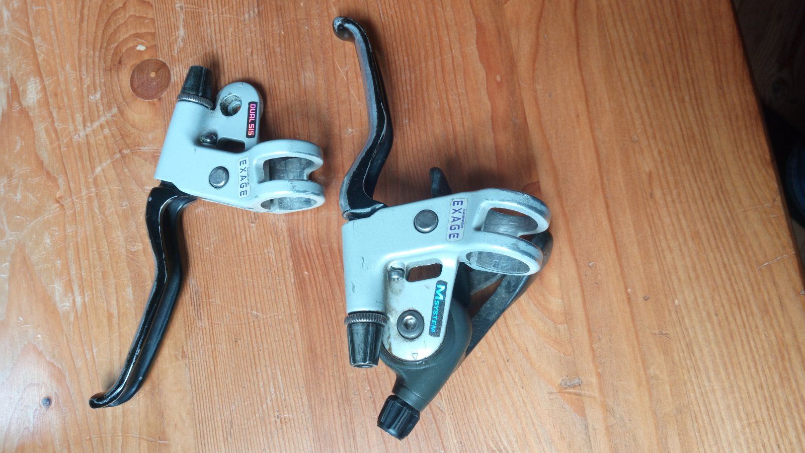

Das find ich ja schön, mal darauf einzugehn, da hab ich mich ausschließlich rumgetrieben. Die Evolution der Shimanoschalterei find ich schon immer spannend (natürlich vornehmlich RR-STI). Man sollte im Kopf haben, dass S. immer das 20fache an Entwicklungsingenieuren als SunTour hatte (s. F.Berto), und die brachten ja so einiges zustande. Bei manchem hat man den Eindruck, dass es innerbetriebliche Konkurrenz gab, dann meldete die andere Entwicklungsgruppe : WIR SIND AUCH MAL DRAN! (s. 7400/6400 STI, völlig unterschiedliche Mechaniken).
Ich bin erst sehr spät eingestiegen bei Kettenschaltungen, und dann mit Gripshift. Erste Rapidfire war an meinem MEGA Black Friars, das ich aus einem Fahrradkeller meiner Schule befreite, nachdem ich zwei Jahre drumrumgeschlichen war (HR zertreten, aber reparabel; schien niemandem mehr zu gehören). Das war/ist eine Altus A 10/20 (baugleich), die sicher downgegradet war von XT runter. Funzt bis heute einwandfrei. Vor ca. 12 Jahren sind mir bei beiden Hebeln binnen eines Monats die zentralen Schaltaxen gebrochen, die sich aber gut reparieren ließen, weil sie hohl sind (Verschraubung am Hebel greift da von oben rein) und ein Gewinde bekamen. Scheint ein merkwürdiges Material zu sein.
Die gab es auch in schön, ich konnte nicht an mich halten, sie bei ebay zu erstehen.
(Sagt ihr "Exaaasch" oder "Äxidsch"???)
Die Schalteinheiten sind exakt gleich zu den Altus, die linke musste ich meinem Sohn in PB geben, weil bei seinem A. der Hebel abgebrochen ist... hab ihn noch nicht von ihm bekommen ... MMn gabs bei den Dingern ein Abstimmungsproblem, die Federkraft im Umwerfer ist einfach zu wüst für den Hebel. Das ging bei späteren leichter.

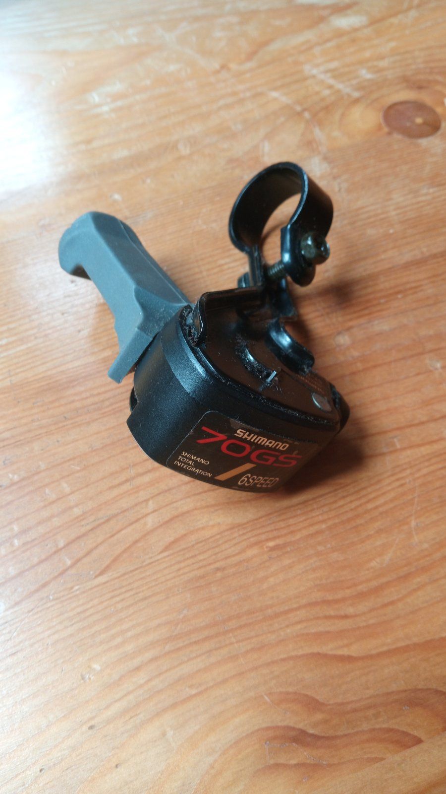

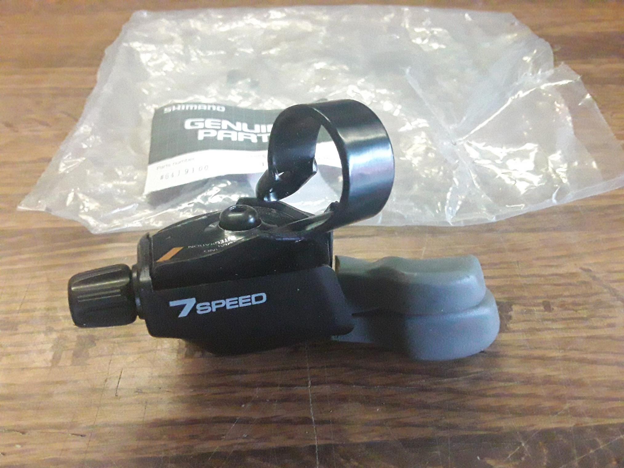

Eine Entwicklung, die ich nur dieses eine Mal bei ebay gesehen und gleich gekauft habe, ist wieder ein Beleg für die rege Tätigkeit der Shimanoentwickler, der 70GS 6fach. Interessant, er hat nur einen Hebel, der vor und zurück bedient wird. Man kann nur jeweils einen Schritt schalten. Hab ich nie iwo im Einsatz gesehen. War wohl auch eher billo.
Ich bin ja der Überzeugung, dass Shimano nie völlig unbrauchbares Zeug produziert hat, wobei sicher @Bianchi-Hilde vehement widerspricht.

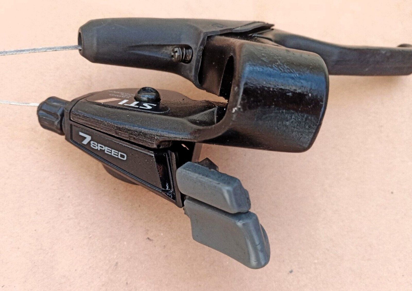

Interessant, Shimano hatte doch mal mtb bremshebel die auch die Gänge schalten konnten so wie die RR hebel aber das war kein Erfolg. Wundert mich nicht wenn ich an die rüttelden MTB Lenker denke...aber innovativ auf jeden Fall. Das mit der Hierarchie bei Shimano habe ich hauptsächlich aus dem Brügelmann Katalog gelernt. Und wenn am Bike was zu ersetzen war dann hat man sich "nach oben" orientiert
Die Schaltbremshebel gabs kurzzeitig als "Dual Control" in der 9-fach-Zeit.

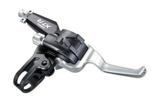

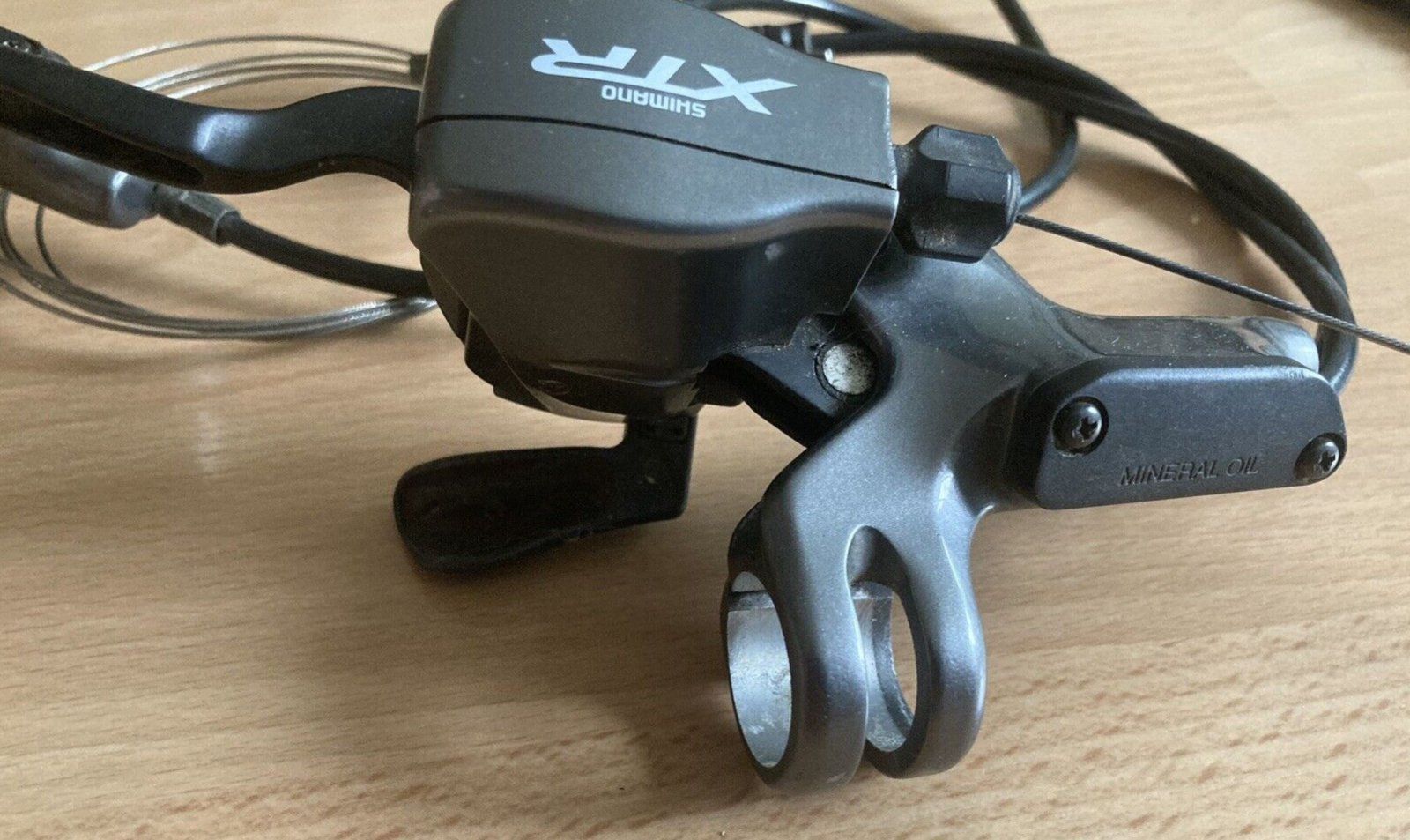

Ganz so kurzzeitig war das gar nicht, immerhin gab es diese Dual Control MTB-Hebel über zwei Generationen: XTR M960/965 und M970/975, von 2003 bis 2010. Der von dir gezeigte Hebel ist schon ein ST-M970 aus 2008. Erst mit Einführung der XTR M980 (10fach) 2011 waren die Dual Control-Hebel wieder Geschichte.
Start war 2003 mit der XTR 960/965-Gruppe, wobei 960 mit V-Brake war und 965 dann schon mit Scheibenbremsen:
Hier gibt es einen netten Thread zu dieser Gruppe:
https://www.mtb-news.de/forum/t/der-shimano-xtr-m960-965-thread.919398/
Interessant. 7 Jahre sind aner ncith so wirklich lange. Bei der Recherche nach dem Bild ist mir auch aufgefallen, dass es das in mehreren Qualitäten gab, vorher dachte ich, das gabs nur bei XTR.
